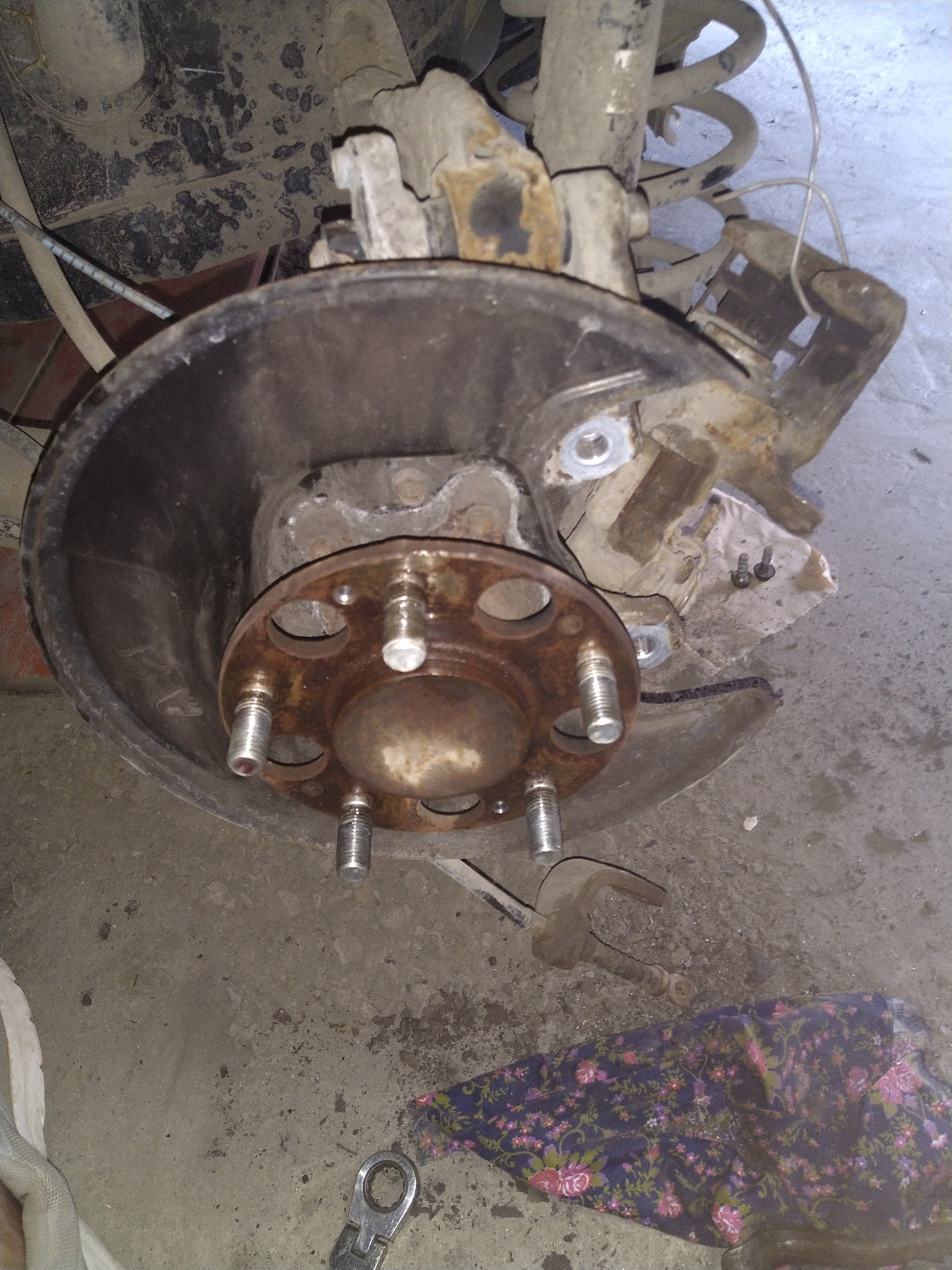

Произвёл небольшое ТО
Обслужил задние тормоза.
Суппорта были заклинившие… Предыдущий хозяин судя по всему направляйки смазывал солидолом (ели вытащил).
Диски заменил на ATE 24010901581 и колодки Nisshinbo PF8397.
Передние колодки тоже Nisshinbo.
Следующая замена передних колодок будет вместе с дисками)))
Тормозят на ура!
Так же заменил масло HONDA 08232P99K1LHE как всегда спустя 7000 км, вместе с фильтром HONDA 15400PLMA02 на оригу.
Ещё под замену попали фильтра воздушный SCT SB2225 и салонный (угольный) SCT SAK205 компании

ATE диски + ADVICS колодки, на зад позавчера поставил, не плохо.
У меня спереди колодки нишимбо стоят, в конце торможения чуть скрипят.
Тоже боялся, что скрипеть будут. Но нет, уже километров 200 проехал, пока нормально
Они у меня тоже сначала не скрипели вообще, да и скрип этот в самом конце не особо слышен (Не критично вообще).а так все устраивает.
Посмотрим.
До этого тоже Nisshinbo стояли
Ilmirrich
4 года езжу на Нишимбо, установленные спереди — ни разу не скрипели!
Задние установил в прошлом году — тишина.
