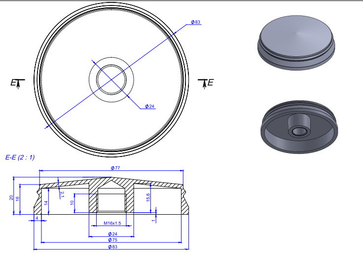

После установки передних амортизаторов KW V3, заметил что пластиковые колпачки закрывающие резьбы (а в КВ и винты регулировки жесткости) не плотно сидят на штоке.
Давно знал о существовании разнообразных колпачков :
gtog8ta.com/04-06-gto/gto…-billet-strut-mount-caps/
gtog8ta.com/08-09-g8/gto/…n-fiber-strut-mount-caps/
www.maverickmancarbon.com…r-the-gto-g8-and-chevy-ss

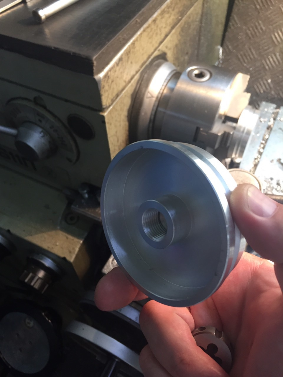

Но мы не ищем легких путей. Сделал замеры, подготовил чертежи, купил болванку.
Токарь выполнил работу на отлично.
Результат ниже.
