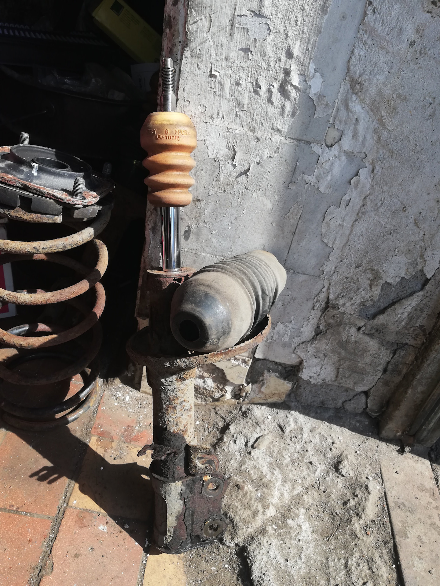

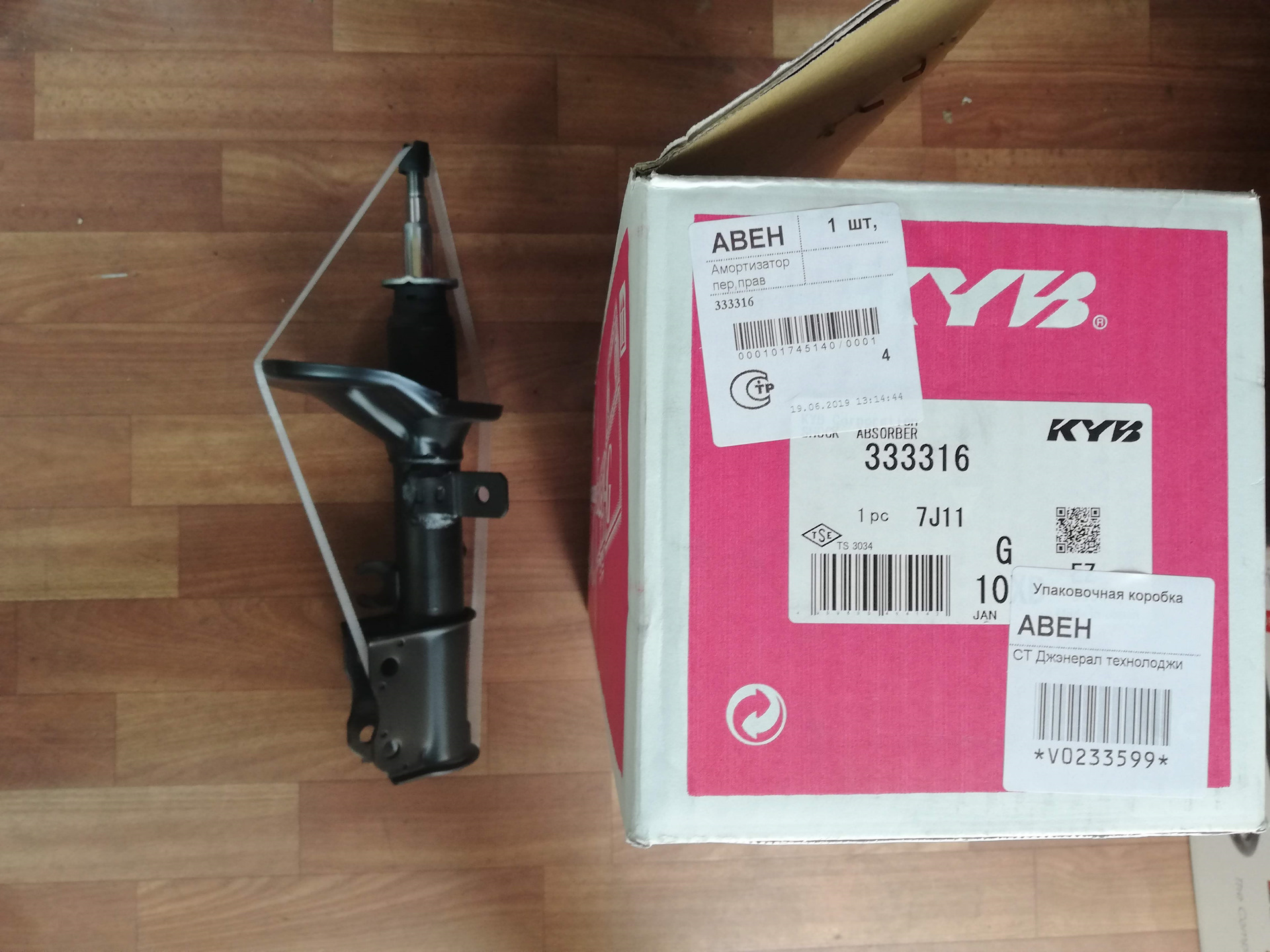

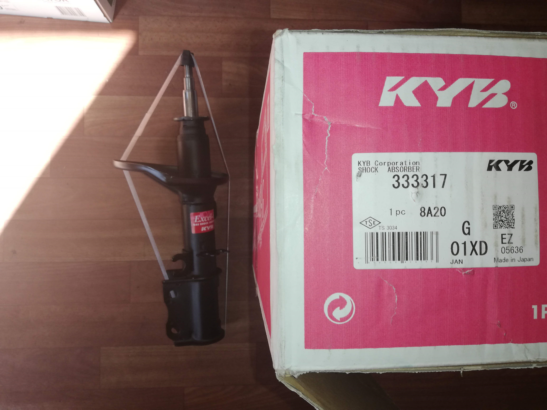

Передние амортизаторы умерли полностью. Было видно даже по опущенному переду. Задние при смерти. На поворотах машину шатало в стороны как пьяную шлюху. Стало стремно ездить. Было решено перетрусить всю подвеску. Выбирал между оригинальными амортизаторами и KYB. Так как все хвалят KYB за то что с ними машина устойчивее решил брать именно их. Передний аморт дважды приходил бракованный, из-за этого собирал запчасти более месяца. Все пофоткал и отправил на почту KYB, отписались мне что все оригинальное. Все амортизаторы прокачивал лично и потом следил чтобы их не переворачивали перед установкой.

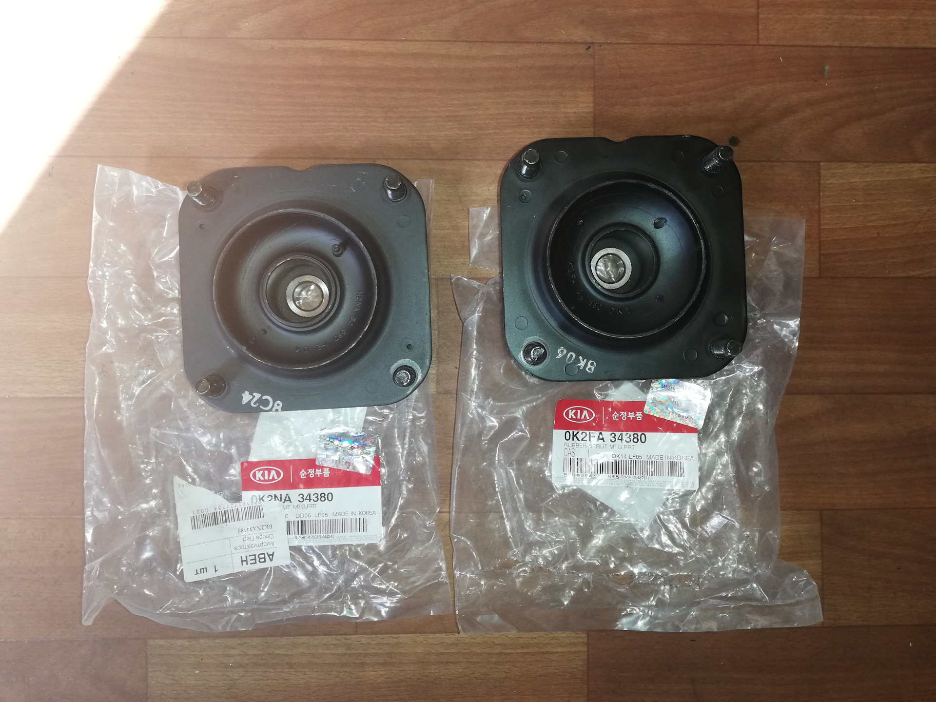

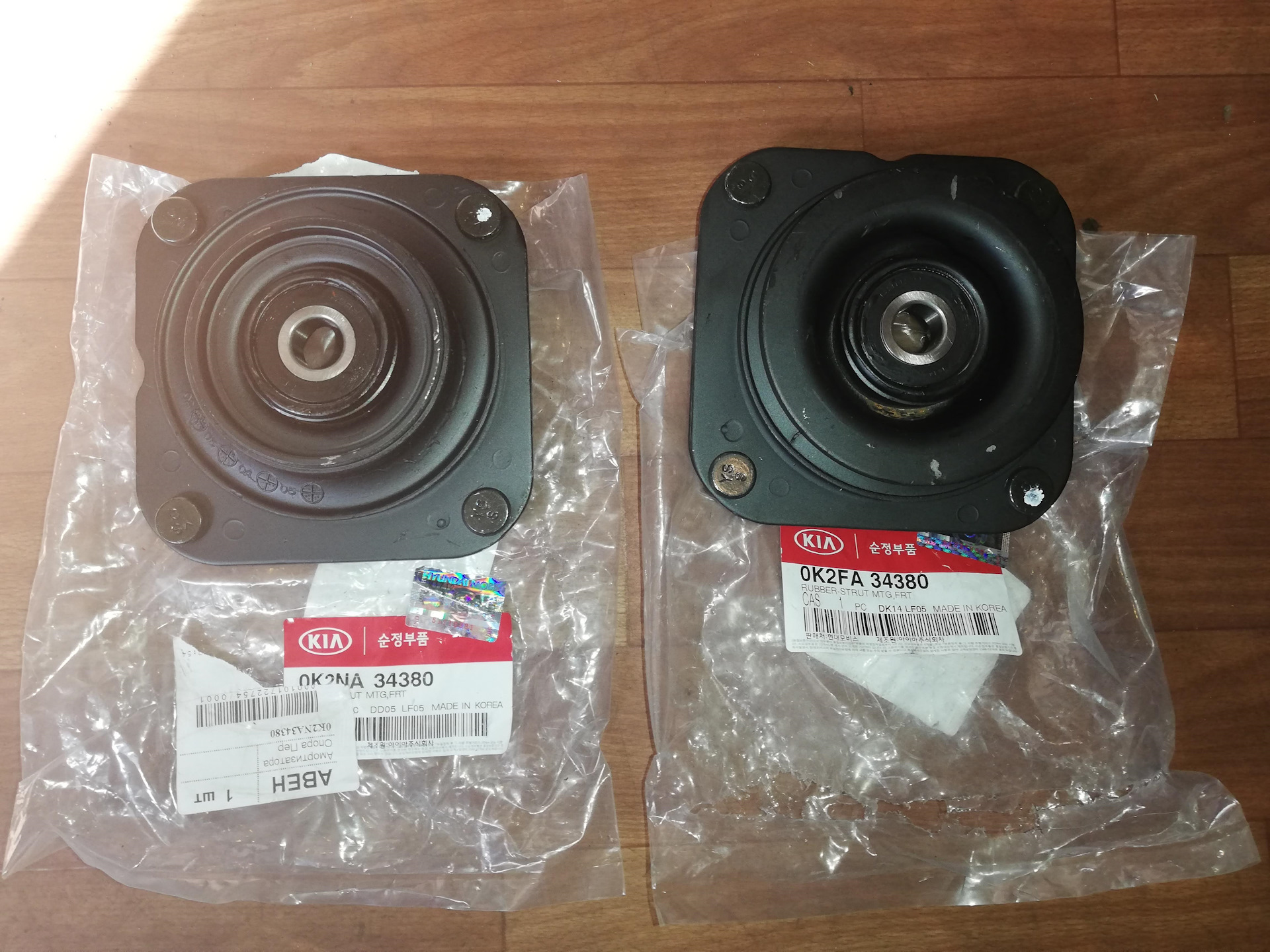

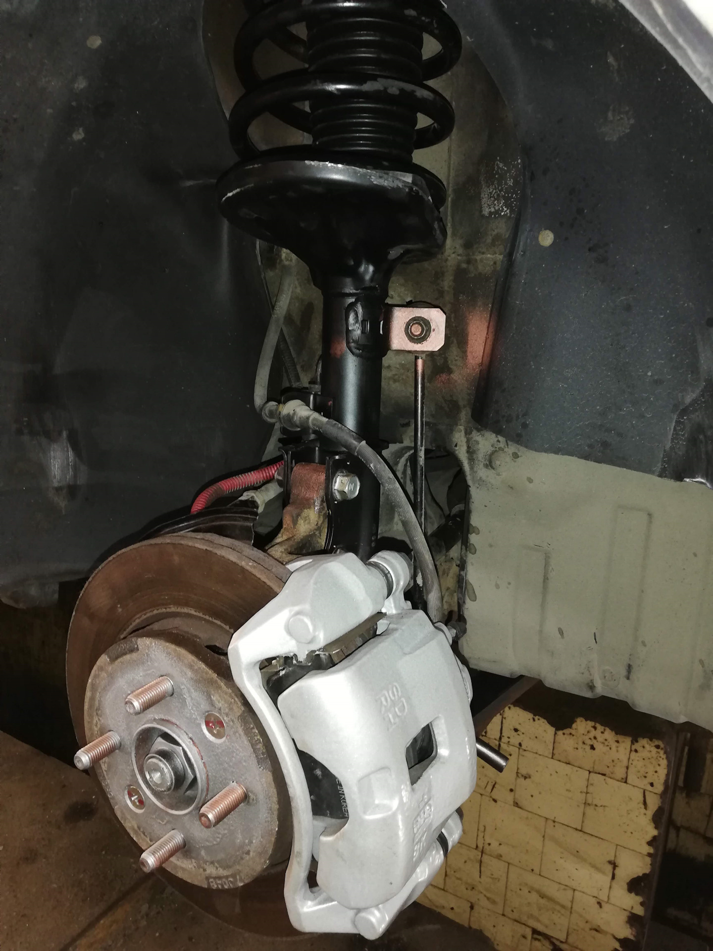

Непонятки случились при покупке передних опорных подшипников. Взял один оригинал а второй был очень дорогой и я решил взять оригинальную замену думая что она ни чем не отличается. Но отличие есть. У оригинальной замены есть какая то дополнительная чашка и он получается на пару миллиметров выше оригинального. Поставили эту замену на сторону водителя так как она больше проседает.
Амортизатор (стойка) передняя левая KYB 333317 — 3726 руб.
Амортизатор (стойка) передняя правая KYB 333316 — 3863 руб.

Опора переднего амортизатора верхняя Hyundai/Kia оригинальная замена 0K2FA34380 — 1238 руб.
Опора переднего амортизатора верхняя Hyundai/Kia 0K2NA34380 — 1366 руб.

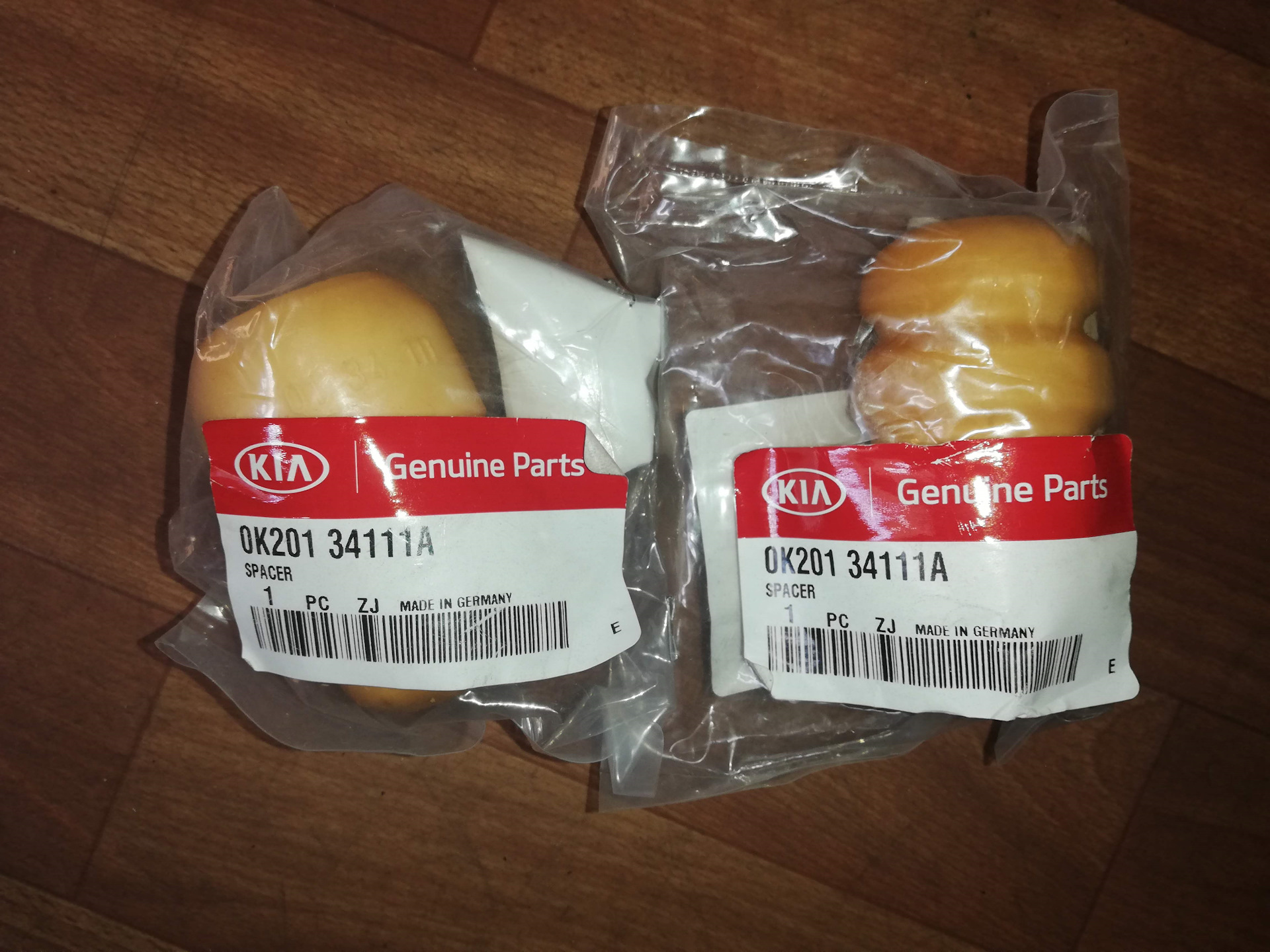

Отбойник амортизатора переднего Hyundai/Kia 0K201 34 111A — 627х2=1254 руб.

По ощущения совсем другая машина. В повороты входит гораздо лучше. Ямы, кочки проходит с легкостью. По поводу жесткости после моих убитых старых амортов мне наоборот кажется что они оооочень мягкие. Доволен как слон.
НО на лежачих полицейских все равно пробивает передний амортизатор со стороны пассажира как и пробивал до этого. Узел пересыпан полностью. Значит просто конструкция такая, болезнь, ни куда тут не денешься.

Как прокачивал? Распиши.
1. Амортизатор следует перевернуть штоком вниз и медленно, без резких движений, сжать его;
2. В таком положении шток амортизатора нужно зафиксировать на 2-3 сек.;
3. Не отпуская шток, необходимо перевернуть амортизатор штоком к вверху, и зафиксировать амортизатор в таком положении примерно на 3-6 сек.;
4. По истечении 3-6 секунд и оставляя амортизатор в вертикальном положении — плавно выдвигайте шток до упора(конца хода);
5. Дальше, нужно расположить амортизатор штоком в низ, выдержать паузу 2-3сек. и провести повторно операции пунктов 1, 2, 3, 4 примерно 5-8 раз;
6. Выполняя прокачку амортизатора, соблюдая всю вышеперечисленную последовательность, остановитесь на пункте 4;
7. Держа амортизатор в вертикальном положении, штоком вверх, выполните последнюю, назовём её — контрольную операцию (резкими движениями нужно по чуть-чуть вдавливать шток амортизатора и при правильной прокачке поршень должен перемещаться плавно и без провалов). Если амортизатор прокачан правильно – то поршень перемещается плавно, без провалов.
