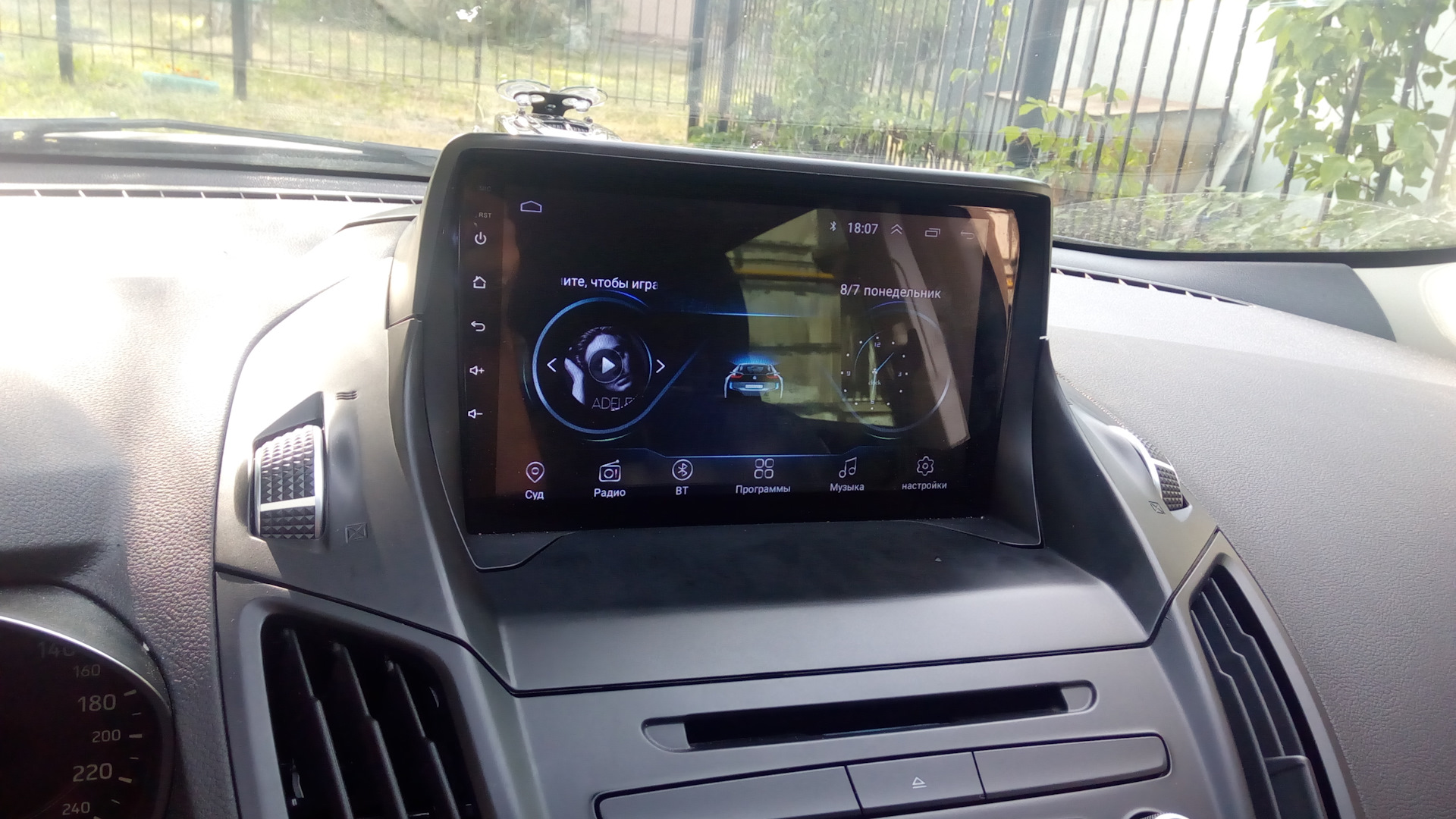

Всем привет! На пробу решил под распродажу взять жесткий ноунейм с алиэкспресса )) С купонами, скидками и прочим разводиловом вышло 6350₽, до кучи камеру за 500 р в плафон подсветки взял. Про минусы всей этой китайщины в курсе, и отзывы читал, и пользовался подобным на других машинах. Мои требования удовлетворяет) Для меня перепрошить андроид кастомной прошивкой — посильная задача, мне не страшно😂
В итоге чуть менее чем за 7к ₽ получим 9 дюймовый экран, навигацию, камеру и чтение всего и всех форматов. Бывают предложения выгоднее? Не думаю.
P.S. До конца распродажи день. Ссылку кому надо скину, будем страдать и допиливать вместе))
P.P.S. Кому любопытно что за модель — гляньте систему яндекс Авто за 29990, сам планшет подозрительно похож на это, только вместо домика буква «Я». В остальном компоновка та же и принцип тот же. Что то мне подсказывает…))))

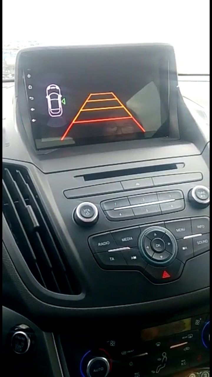

Точно такую же голову себе прикупил и уже воткнул. И теперь мучает вопрос? При включении задней передачи эта голова переходит в режим парковки, где уже нанесены линии разметки и информация с парктроников. Вопрос, как подключить парктроник чтобы инфа была на экране? Китайские партнеры на этот вопрос мне не смогли ответить. Я думаю что эта инфа подцепляется с кан-шины, тоесть со штатного парктроника, но я не уверен. Хочу чтобы мои догадки кто нибудь подтвердил

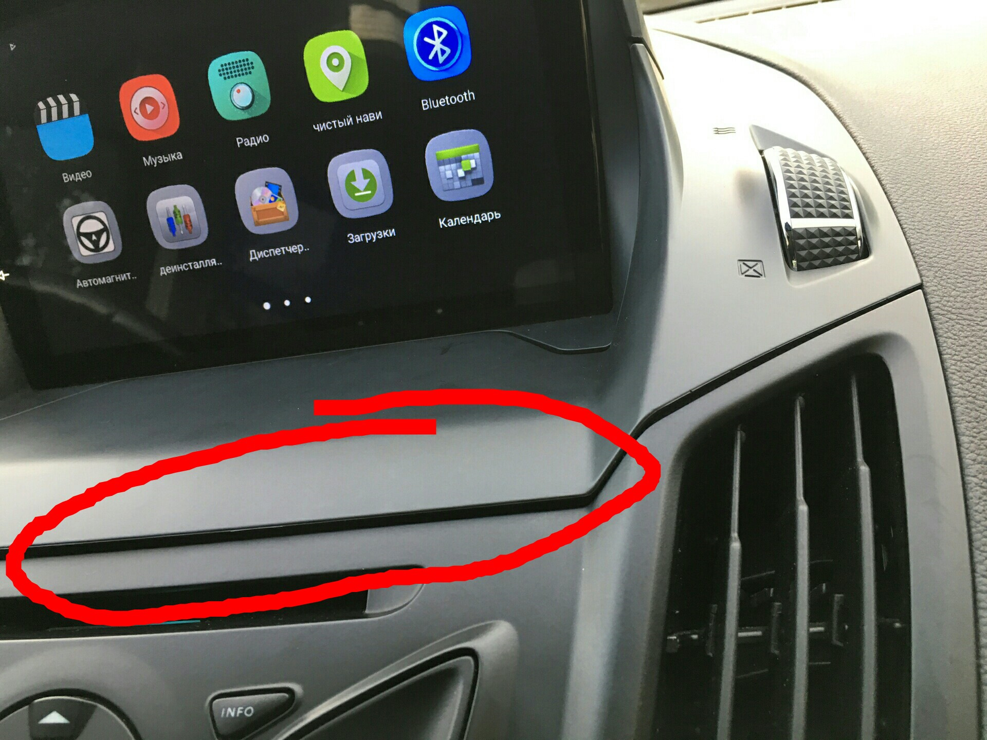

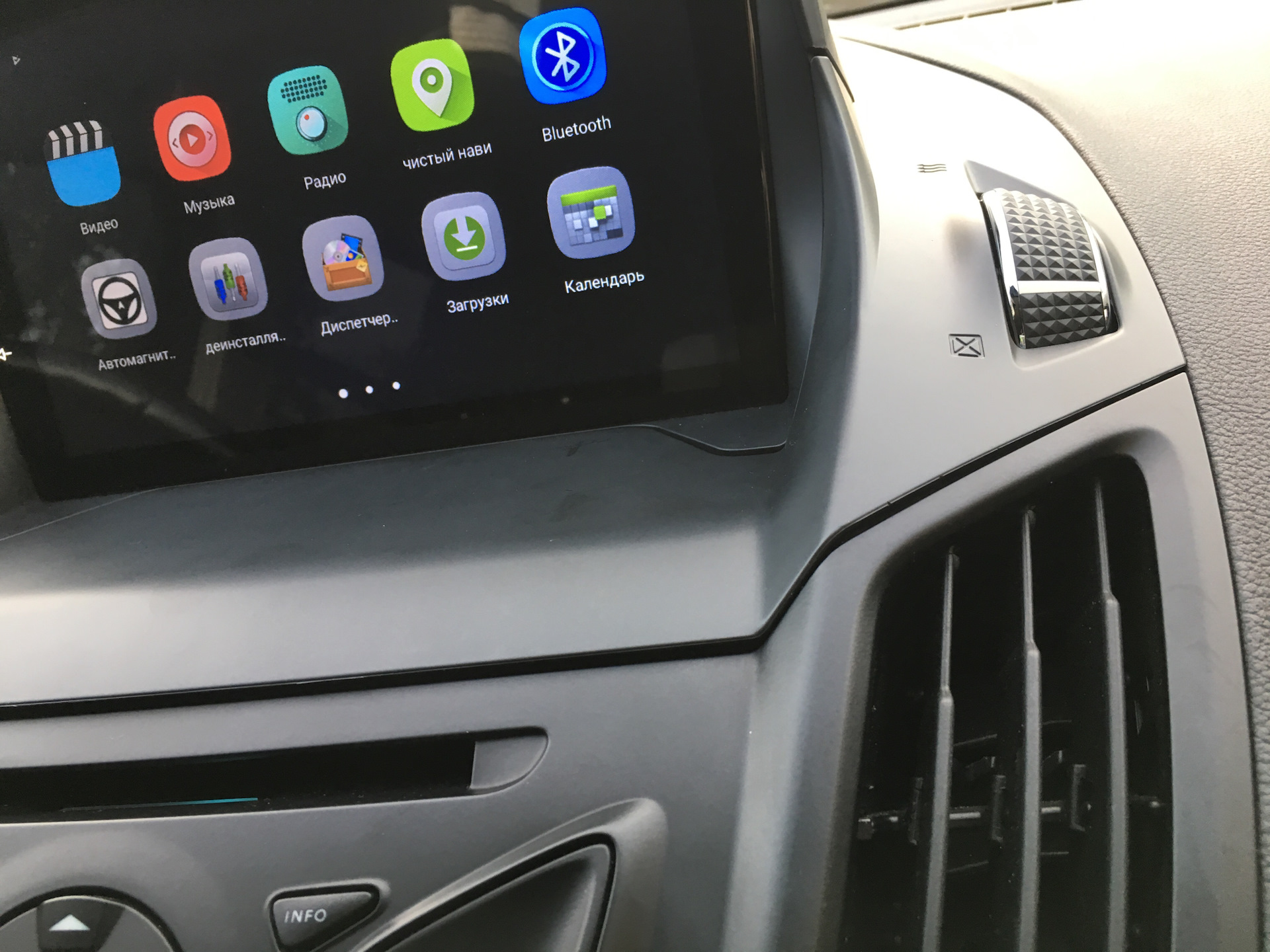

В меню разработчика (код 8888) в protocol parameter ищи, все Настройки там. Как у тебя с зазорами дела обстоят? Я поставил, щели ужасные как не подгоняй…
Да, зазоры большие, я даже не заморачивался с их устранением так как еще разбирать буду для подцепления камеры и паркингов. Но если придавить верхнюю крышку то зазоры не критичные получаются
У меня никак не встаёт. Либо у стекла клопы защелкиваются, либо спереди щель уходит. Чтоб и там и там — не получается. Часа 2 сегодня мучался, не помогло. Подлянка от дядюшки ляо 😂
По твоей фотке, складывается впечатление что не защелкнул панель до конца. Как будто ты ее прямо на лапки крепления установил. Ее нужно заправить.
