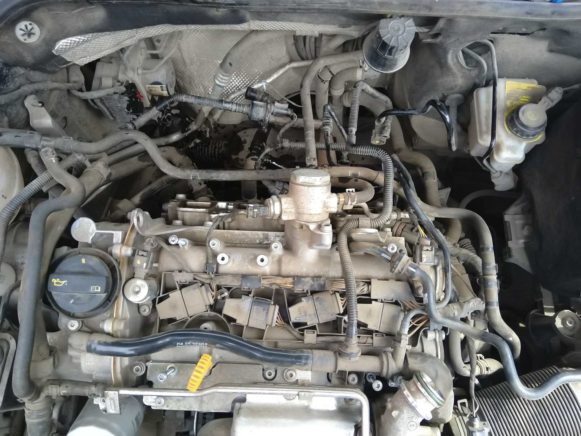

На автомобиле установлен двигатель 1.4 TSI (CAXA) 122лошадки с небольшой турбиной.

Масляный фильтр у авто стоит сверху, что довольно таки удобно, но сука сразу под ним генератор и не залить его маслом при замене не просто.
На заливку масла уходит время, ибо какой то придурок сделал маленькое отверстие, лить только через воронку и реально медленно-минут 20 чтобы не залить всё вокруг.

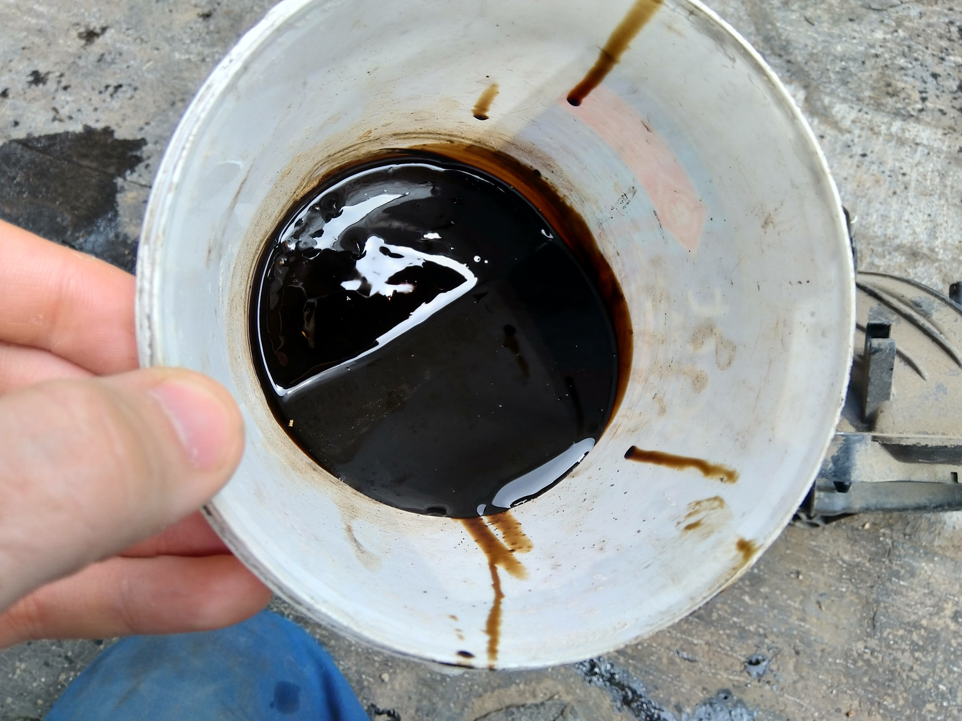

При пробеге 32000км к жору масла добавился ещё и жор антифриза.
Антифриз в машине своего цвета, стоит не дешего и не везде можно найти.
В итоге друг ездил до того момента, пока ежедневно не пришлось подливать утром по 250-350мл антифриза.
В результате гугления и рытья форумов я нашел таки причину и просто охерел от идиотизма конструкции.

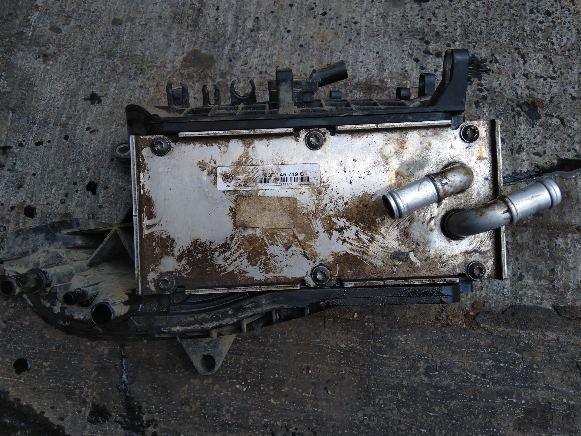

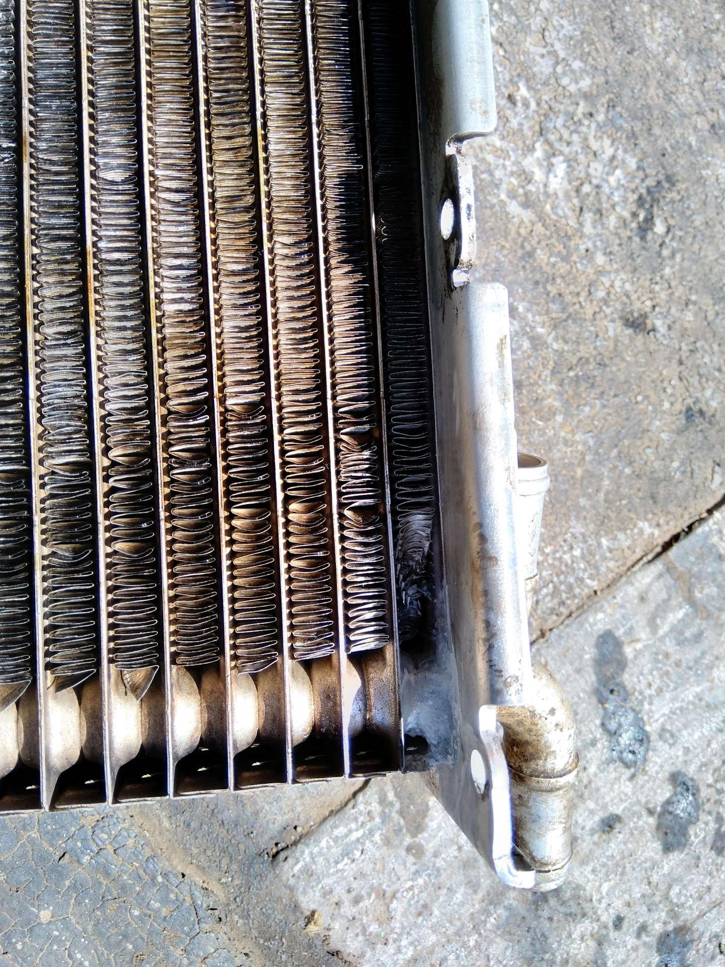

Течёт интеркуллер!Да да, у вас не галюны, именно он.
Как спросите вы он связан с антифризом вообще, а вот так-это ваг.
Конструкция выглядит так:

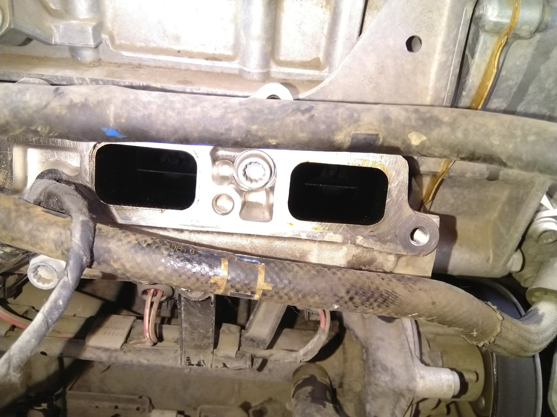

На коллекторе стоит турбина, охлаждается она антифризом и смазывается маслом.
От турбины идет пластиковый патрубок напрямую в дроссель, прикрученный к впускному коллектору.

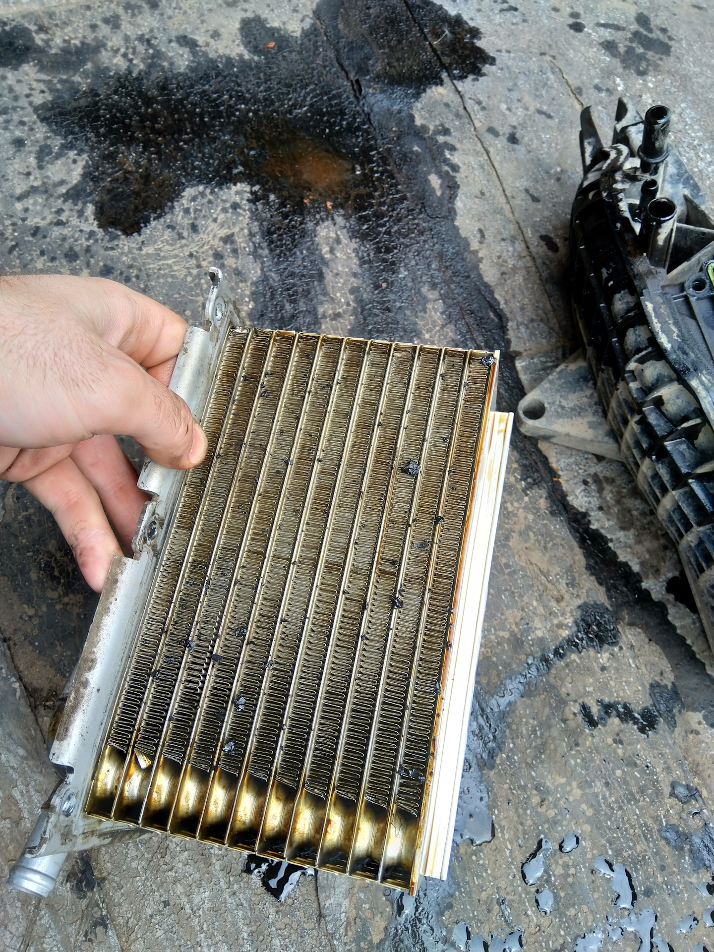

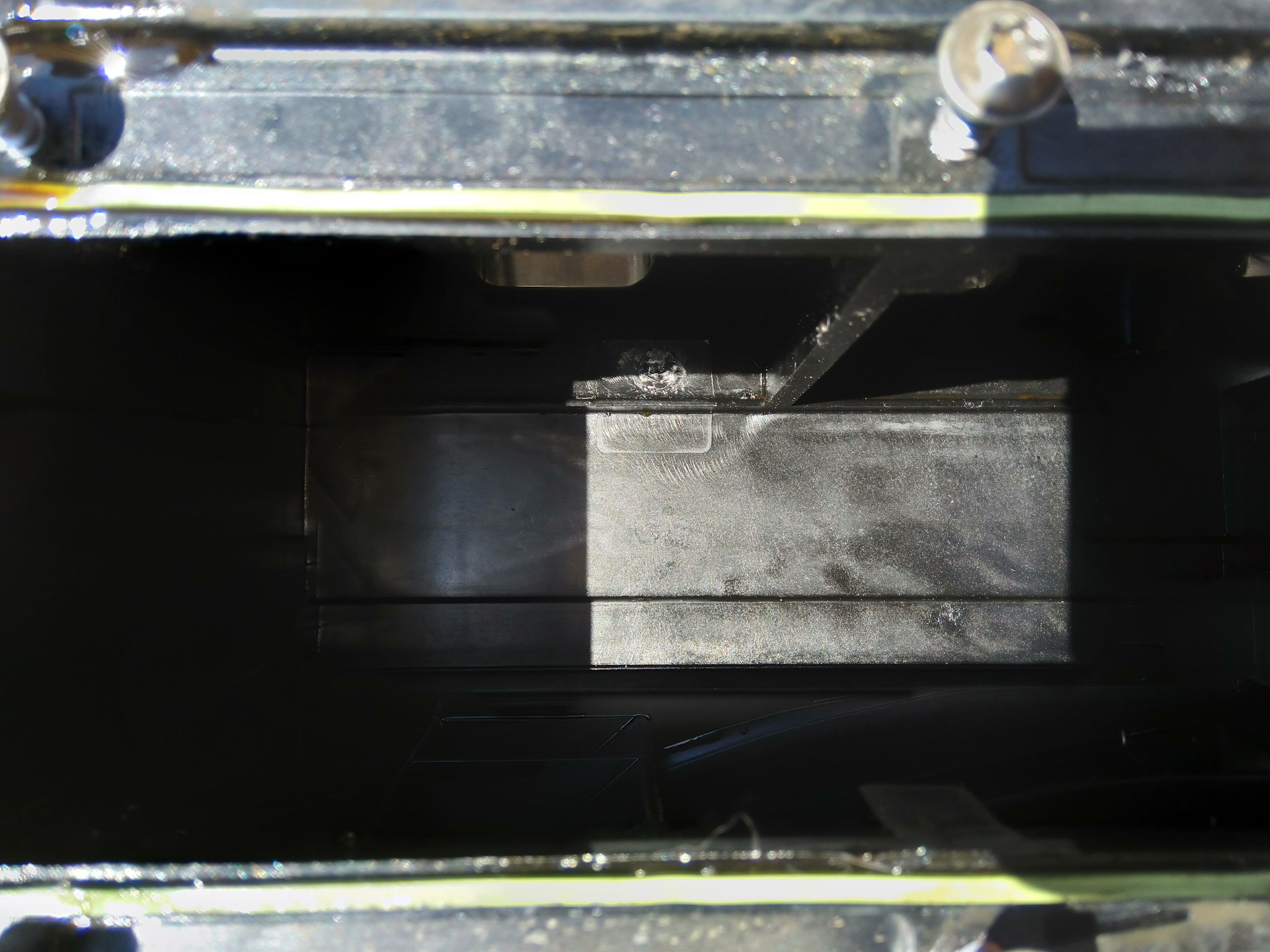

А вот как раз во впускном коллекторе и стоит жидкостный интеркуллер, внутри которого циркулирует антифриз.
Чего он там охлаждает и как не понятно, ибо фактически стоит на горячем моторе и греется горячим антифризом.
В итоге именно этот интеркуллер и потёк.

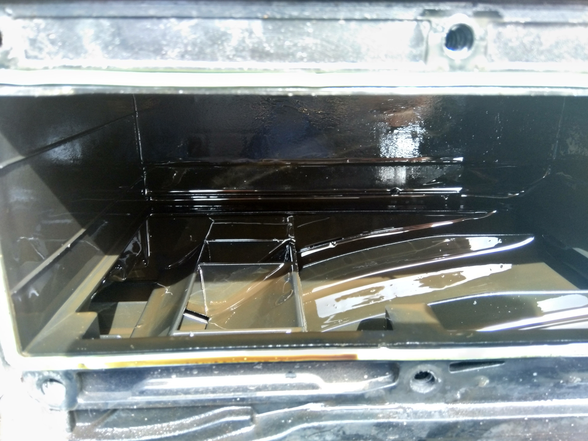

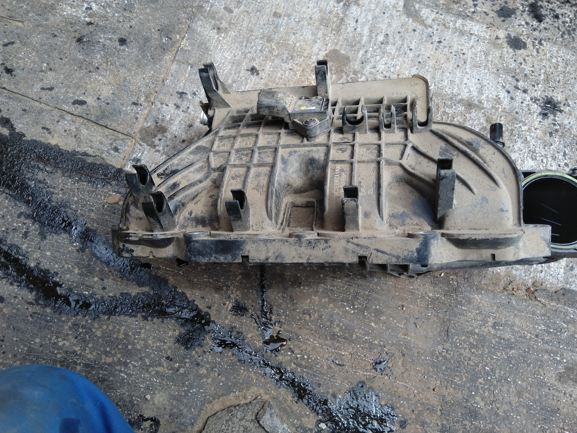

Снял я впуск, а там говна из антифриза и масла "по колено", масла реально больше двух стаканов!
При этом к впуску подходит трубка с ВУТ и адсорбера.
Большая часть вылилась под капот при извлечении коллектора.
Цена нового интеркуллера колеблется от 9800 до 12000р, не оригинал только Китай и Россия-6000р.
Начали искать грамотных сварщиков, в итоге нашли, но были посланы нахер не одним сервисом.
В конце концов за 1000р кулёк был заварен и установлен мною обратно.
Напомню вам, что в сервисах никто не знает ничего, предлагали менять прокладку ГБЦ за 15000р!Мне вообще у виска крутили, мол какой нахер интеркуллер и антифриз-быть такого не может.
И да, далеко не факт, что после замены прокладки там бы не переломали деталей ещё тысяч на 10-20.

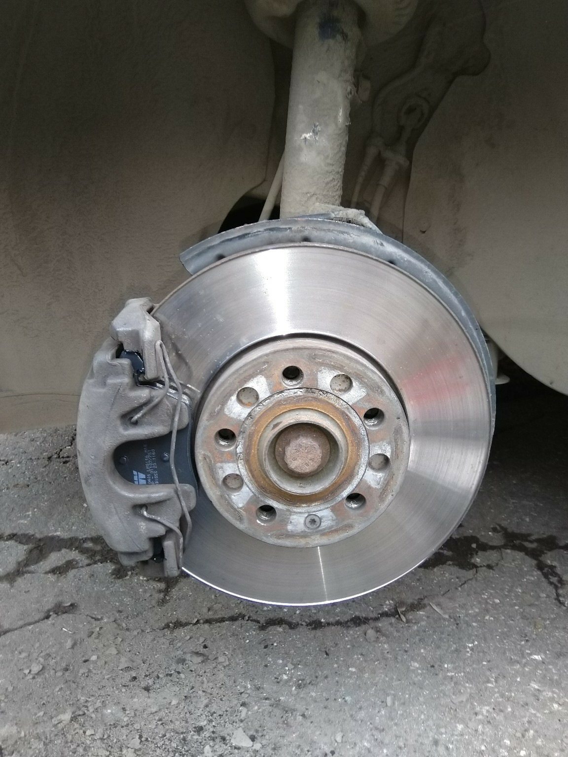

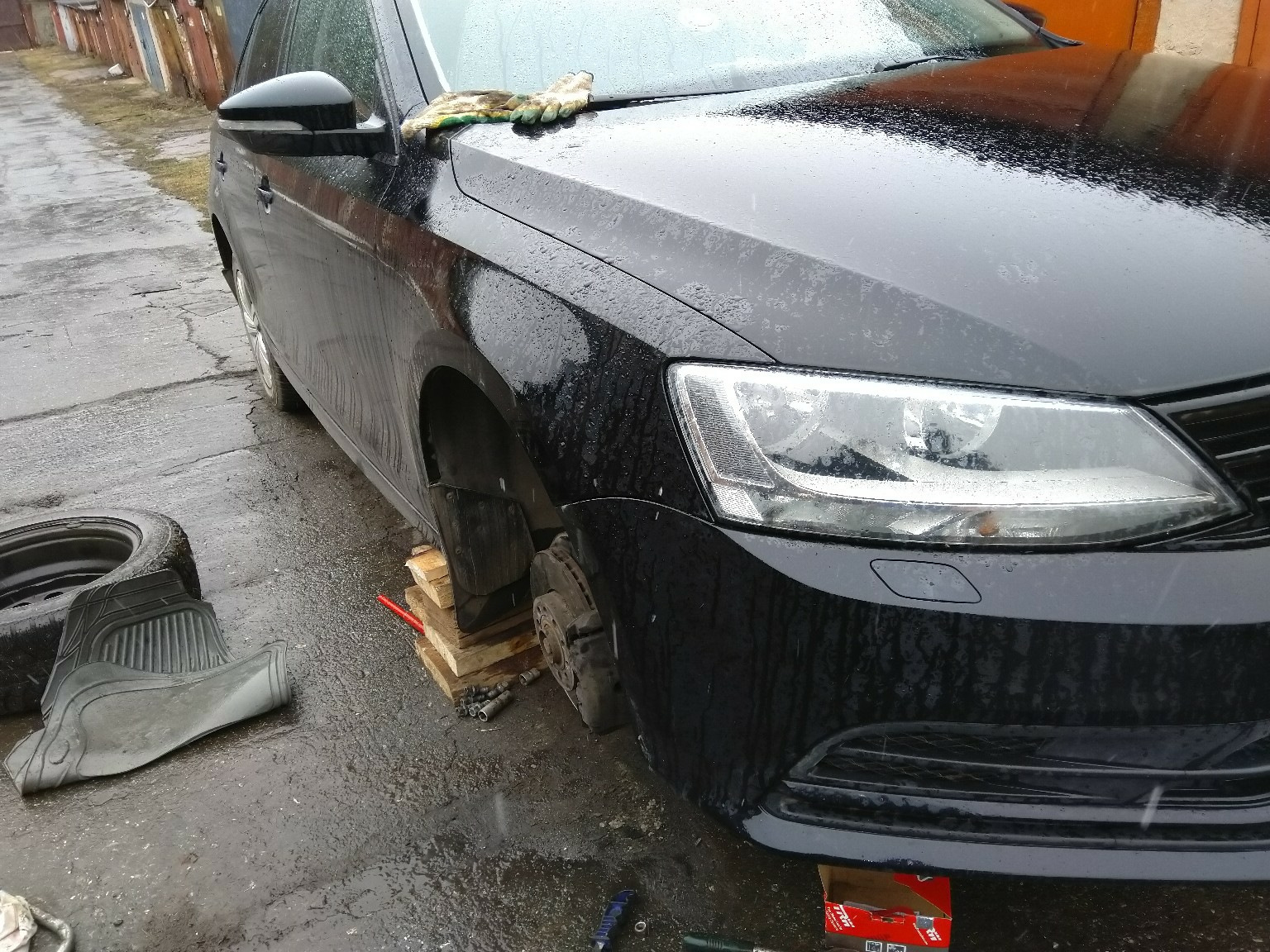

Далее по списку замена передних тормозных колодок.
И тут этим отмороженным инженерам надо было выпендриться.
За 52000км тормозной диск поимел выработку и в ней самый прикол и есть.

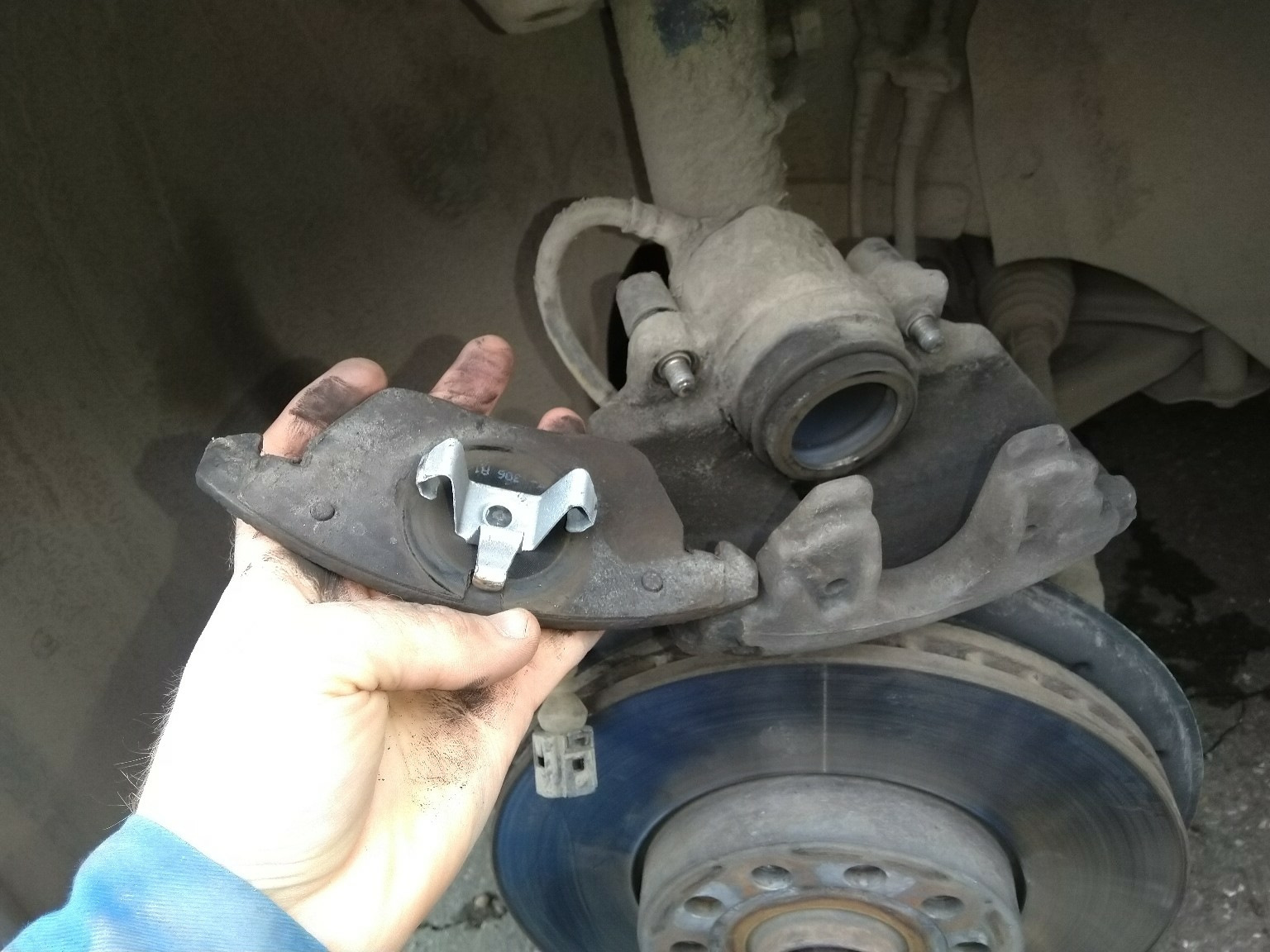

Одна из колодок имеет пружинную пластину, вставляемую в поршень суппорта.
Откручиваете суппорт и догадайтесь что вас ждёт-лысый балобас, вам его не снять из за выноса диска ибо колодка держится в поршне.
С горем пополам я отверткой еле еле поджал поршень и снял суппорт.
Обратите внимание на направляющие-их нет, вместо них обычные болты гуляющие в резинках Карл!
Ясно дело что ни о какой герметичности речи быть не может, внутрь набило песка и резинки погрызаны.
Те смельчаки, которые сейчас подумают, что можно тупо снять скобу вместе с суппортом тоже не правы-ибо та же колодка упрется в выработку диска.

Такой кулек ряд своих преимуществ имеет. Но я за фронтальник)
Я хз какие у него преимущества.Зимой воздух греть что ли?)
Ну, хотя бы в том, что дуется быстрее) Ну и зимой греть воздух тоже дело нужное)
То, что трасса короткая это да, но как бы кулёк тут вообще нихрена не решает-его задача воздух охлаждать, а не нагревать.Я понимаю ещё если бы там фреоновый контур был, а антифриз это дурь полная.
Как видишь, имеет место быть такое конструктивное решение) я так понимаю, что самое главно достоинство, это стабильная температура на впуске, чего на воздушном охлаждении не добиться
Kleetus
А чего не пустили по кругу антифриз, раз уж не видите смысла в таком интеркуллере?
Это невинный вопрос без подвохов или еще чего, я серьезно. почему?
Можно было и так, но машина друга-хочет по заводу.Там вовсе можно снять шланги с тройников, поставить прямые и ездить.
Так или иначе конструкуия кроме недоумения у меея ничего не вызывает.
