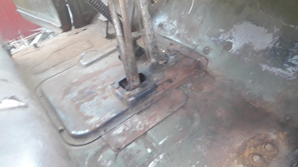

Ржавчина — не беда. Преобразователем ржавчины как следует обработать, ржавчина уйдет. Загрунтовать и покрасить. Преобразователь советую фирмы Астрохим. Он не дорогой, около 100р., и действительно хорошо справляется с ржавчиной.
У себя на машине убирал 2 недели назад на задней арке точечную ржавчину (с ноготь большого пальца мужской руки). Ржавчина была под вздутой краской. Краску я снял шкуркой, попшикал преобразователем, подождал минут 15, протер спиртом, ржавчины не было. Она ушла.

Цынкарь слабый?
Я цинкарем ни разу не пользовался.
