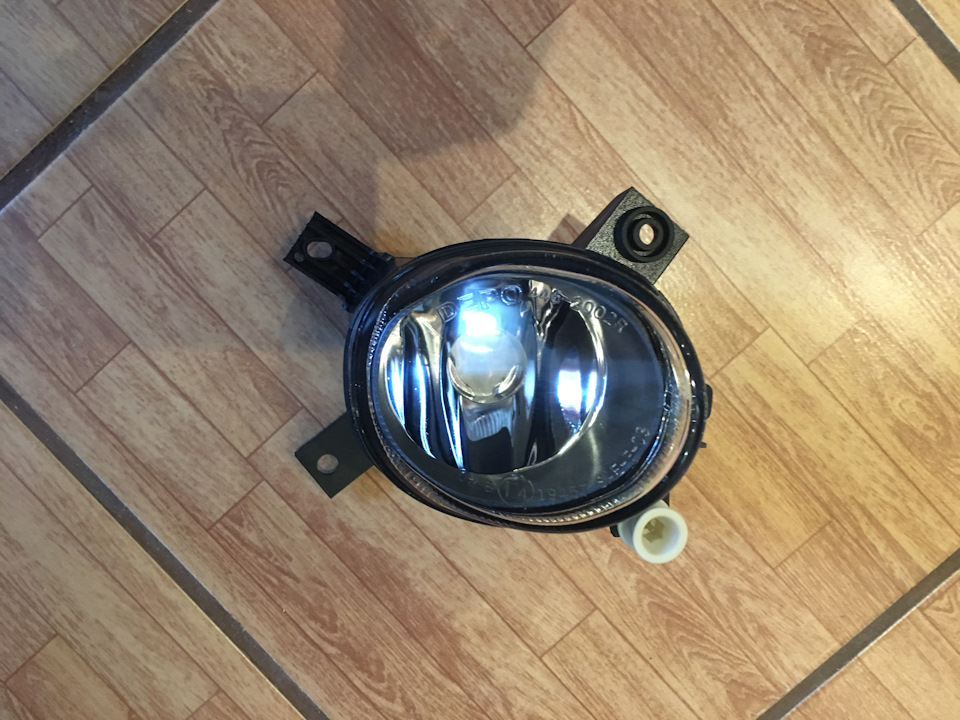

В начале Июня мы нашей небольшой компанией а4б7 собрались на фестиваль Roadside picnic в Крондштадт. Накануне поездки я заметил, что мне на каде прилетел камень в левую птф и разбил стекло.
Вид был совсем не комильфо и я заказал Птф фирмы Depo.
Поменять фары очень просто.Подковыриваем заглушку желательно конечно иметь при себе сьёмник чтобы не сломать защёлки.Потом откручиваем три винта и вуаля просто меняем старую птф на новую.
Далее ставим новые птф.
Правая фара тоже немного подустала и запескоструилась
После установки новеньких противотуманок вид стал намного лучше.
Насчёт качества фар Depo могу сказать, что всё очень прилично и вопросов никаких к ним нет.

Привет, подскажи птф можно снять не снимая бампера? Отлетел от встречки кусок льда и вбил птф внутрь, болтается теперь и окантовки не стало
Конечно можно там несколько креплений отгибаешь и вынимаешь молдинг этот где птф
А у меня болты крепления птф изнутри бампера! Правую я легко могу снять из под ямы, а что б снять левую мешает кулек! И как назло у меня испортилась левая лампочка
Ян, Как нафиг ещё съёмник?😂🤣 там два язычка подцепить пальцами и снять
Ну я не правильно сказал.лопаткой просто удобней .я лопаткой отогнул из набора для сьема молдингов это лучше чем тянуть и сломать крепление
