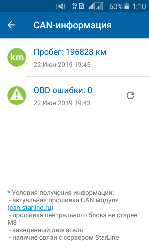

Хочу обособить внимание на муфте, а точнее на её состоянии и подшипнике. Муфта у меня стоит родная, с 17 подшипником. Когда я надумал менять подшипник, по причине того что он начал гудеть, я почему то был уверен, что к пробегу 196000 его уже точно меняли. Мысли у меня были такие, после изучения темы, просмотра фоторафий и уверений что они у всех повально ложаться к 100 000 км пробега. Но когда я вскрыл свою муфту, то на пробеге 196 000 км увидел просто идеальный внутряк и наичистейший подшипник. Который вышел из строя по причине вымывания из него смазки трансмиссионным маслом которое попадало в муфту из-за подтекающего сальника. Как мне кажется он ходил бы и дальше, если не сальник. Остаётся только догадываться о более ранних его поломках про которые я читал.
