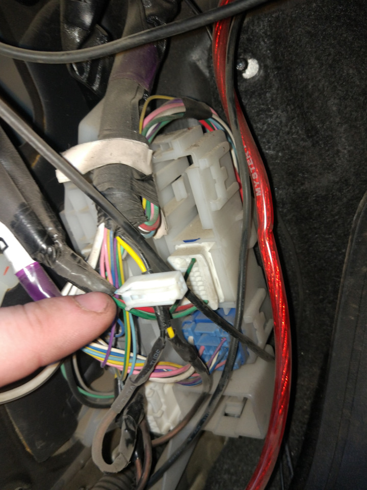

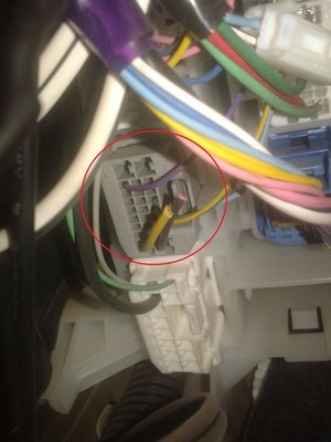

Соответственно до динамиков С провода не шли и методом проб было выяснено что провода для задних динамиков от ГУ были уже проложены до передних дверей к разъемам и от туда надо было прокладывать до задних дверей.
Разъем был серый, проводки который отвечает за задние двери были желтая и черная.

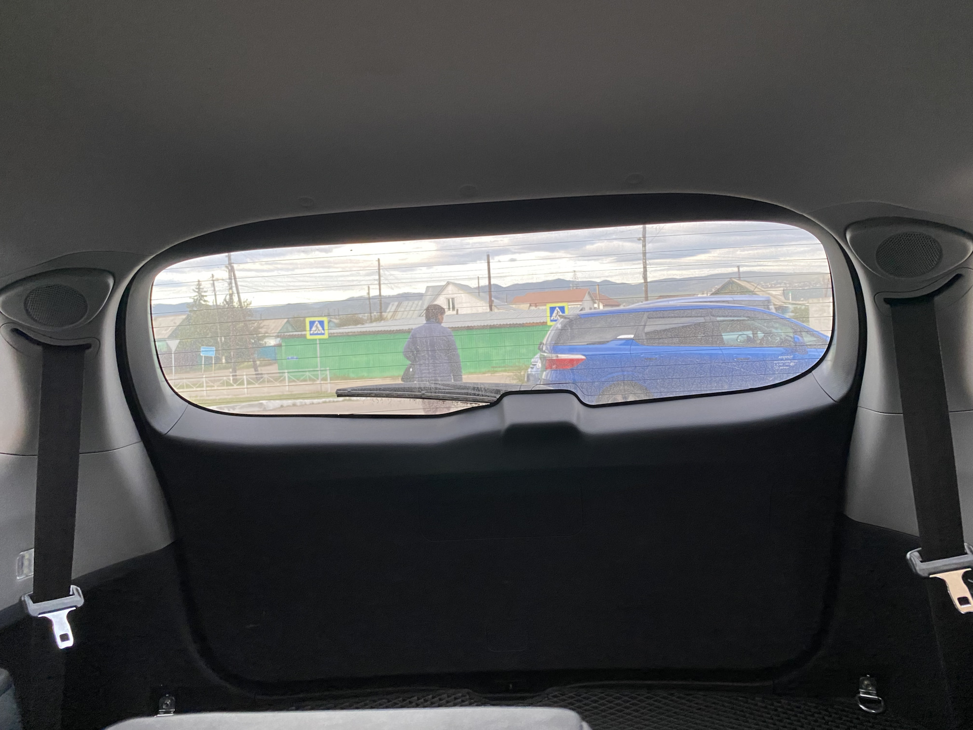

Подскажите, а в задних стойках есть провода ? Хочу поставить твитеры в стойки (в задних дверях динамики есть).
в багожнике которые?
Да
не знаю у меня там были
У меня нет
Не могу понять — где Д колонки находятся. У меня полная комплектация, в задних стойках есть.
ну наверно где ремень в тех районах

на потолке, ну скорей всего это для двухлитровых Вишей.
Я поставил в задние двери 16динамики но подцепить у черному и жёлтом. Но не то пальто нет звучания
Да этот разъём идут на динамики в багажнике надо искать где идут, или тянуть с гу
эти провода идут на динамики которые стоят в задних стойках, послушай они у тебя не работают

Подскажи, ты разобрал переднюю дверь и там увидел дополнительные фишки для задних динамиков?На фото разъемы это где вообще находится?Ты к этим черному и желтому просто подцепил новые динамики?
Провода идут только до передней стойки а дальше надо протягивать провода
Получается ты в параллель подцепился к передним динамикам?
нет, я подключился к задним колонкам, если бы я подключился к передним колонкам то у меня не работала положение звучание на проигрывателя, у передний динамики другие провода идут
Че то нифига не понял:)ты статью написал, что для задних дверей идут провода до передних стоек, а сам подключился к задним динамикам в стойке?цеплялся просто в параллель?фото, где куча фишек это вообще географически где в машине?
kidm2010
Потихой догоняю))от мафона до передней стойки идут все провода (на передние, задние двери и задние стойки). А дальше идут только на передние двери и задние стойки, так?почему на фото черный и желтый у тебя отрезаны, так было?получаетс надо от динамиков задней двери прокинуть провода до этих отрезанных, так?
Желтый и черный идут от мафана до этой серой фишки, от них надо протягивать до задних динамиков, они отвечают за задние динамики,
Так а где эта фишка находится?в стойке?
разбери накладку нижнюю боковую в передние пассажирский местах где ноги находятся там и увидишь
привет. тоже заморочился динамиками. подскажи ты врезался в провода (черный и желтый) или вел отдельно?
врезал в провода так как они уже протянуты от головы к передней стойки
