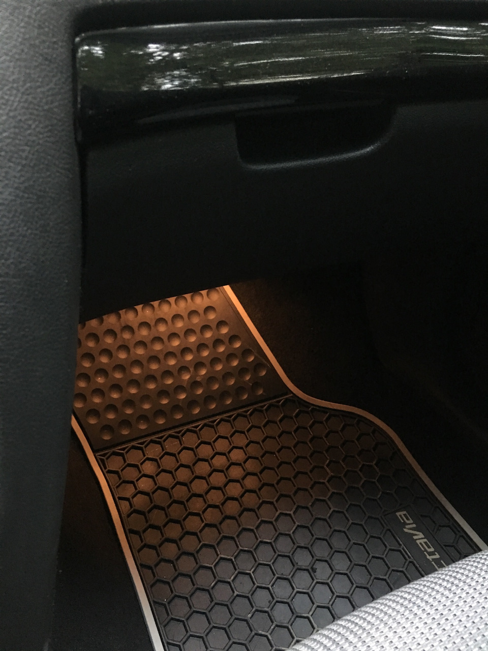

в общем вчера установил …точнее установил ТимохА — электроник …старый я так сгибаться ))) все работает все ок, но нет регулировки яркости на приборке куда что нажать чтобы она появилась ?
Так активировать через vcds значит надо: 1. 9-й блок, 20-й байт, 0-ой бит — подсветка пространства ног установлена. 2. 9-й блок, 12-й байт, 5-й бит — подсветка пространства ног в режиме габаритных огней включена.

Т.е. включение и выключение есть в меню приборки, а настройки яркости нет?
Угу
Нету

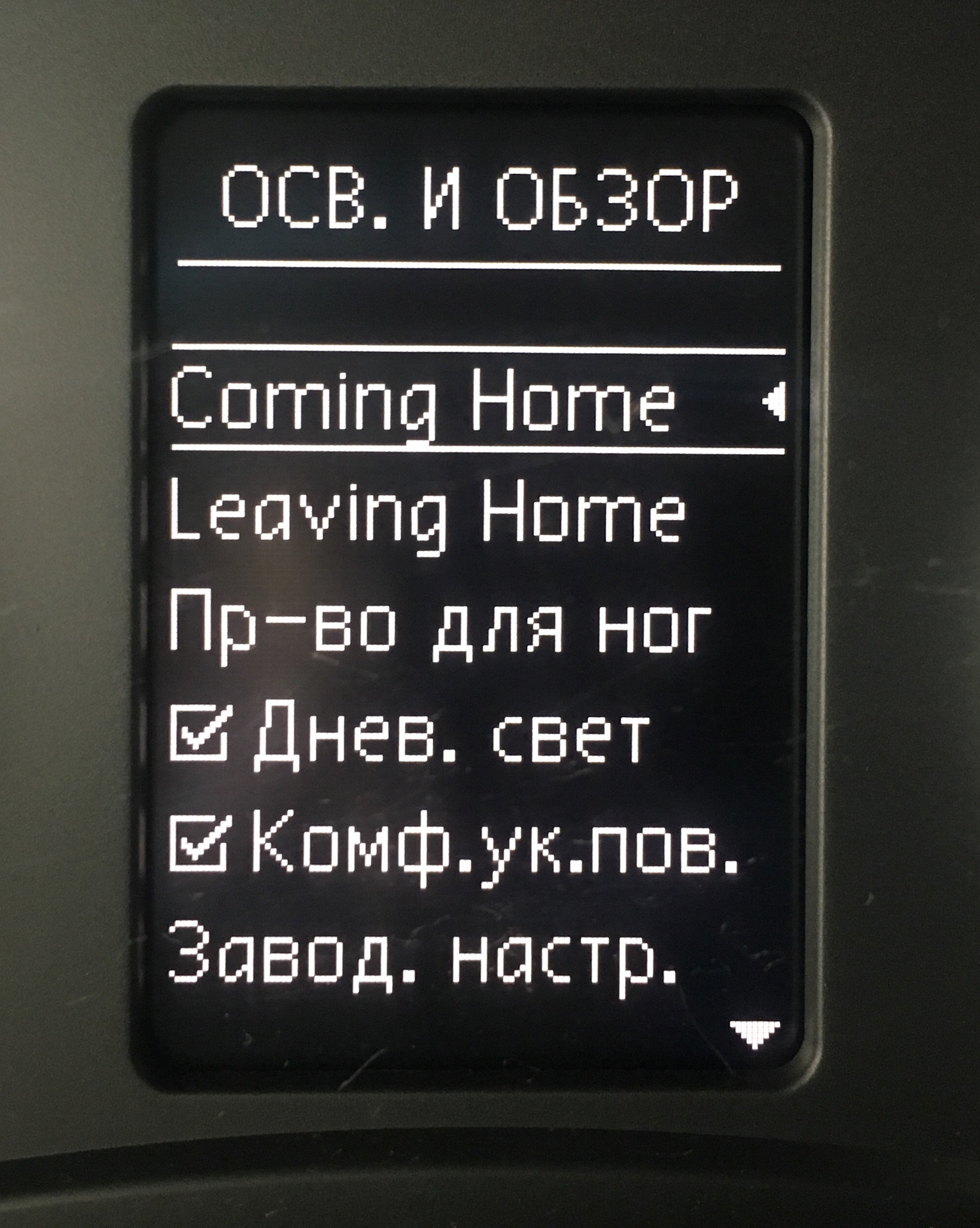

Максидот есть?
Да обновлен до 843Q

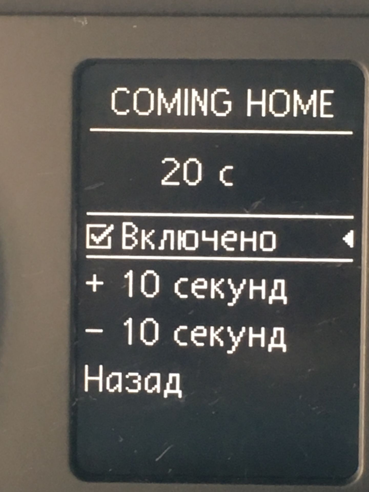

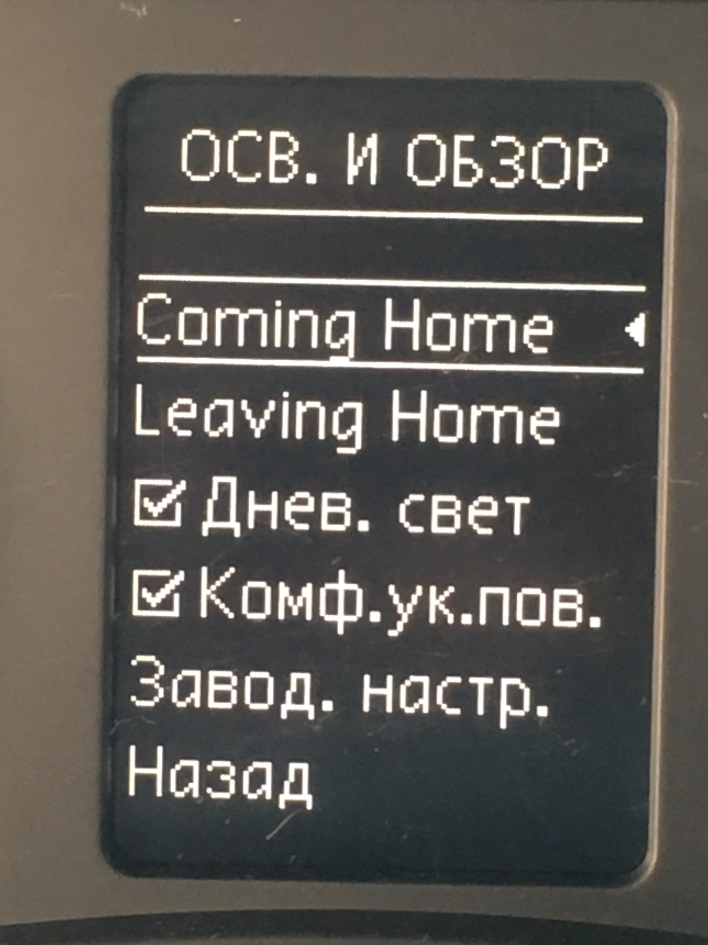

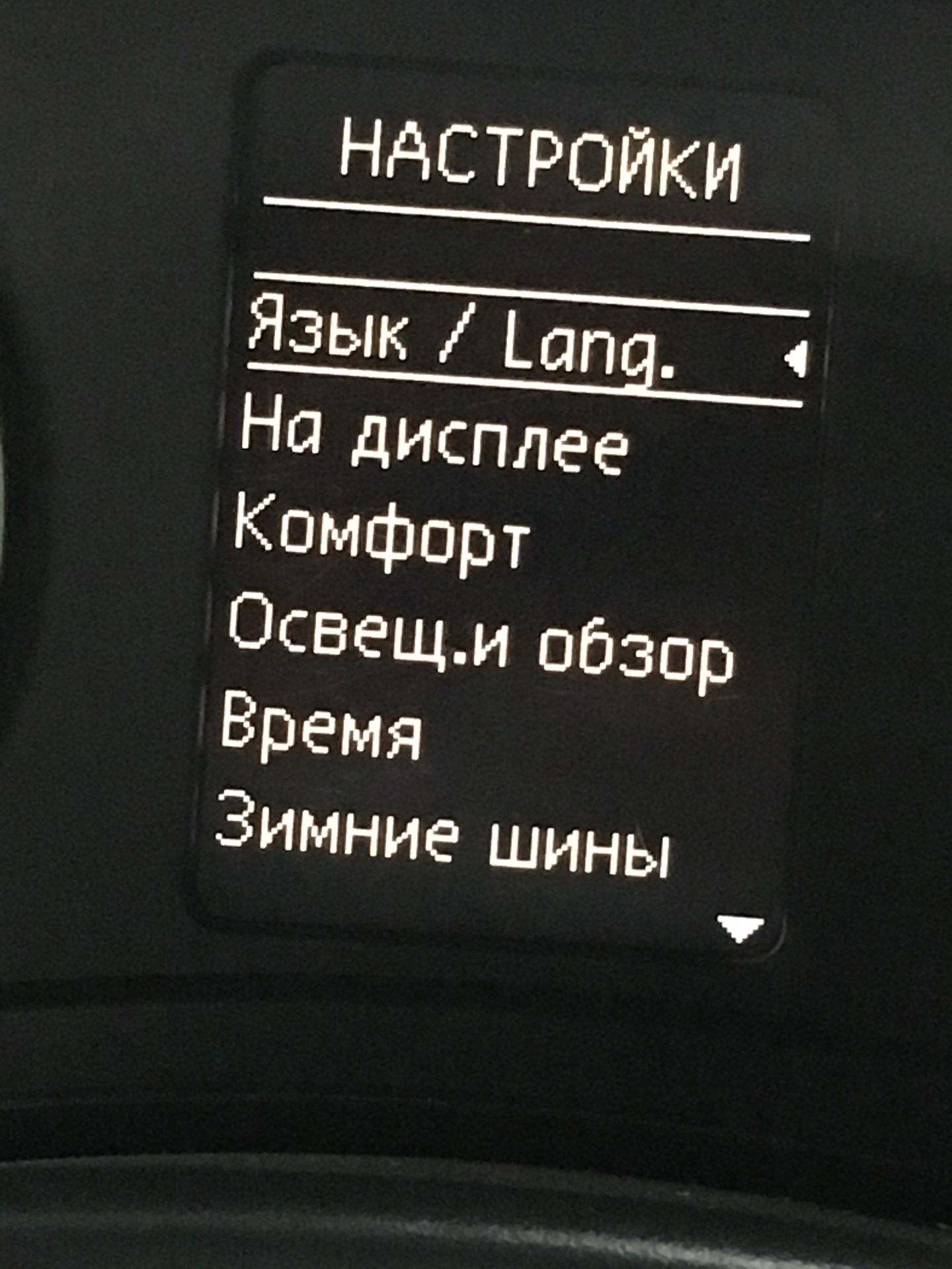

В нем можно поменять яркость — настройка- фары и видим — подсветка ног
У меня нет такого пункта настройка фары
как это нет?
толи в комфорте он, толи в освещении
а в освещении?
он там же ливинг и коминг хомы
я на фабе сегодня, не могу сфоткать
ща пойду еще глягу но точна помню все просмотрел нетю

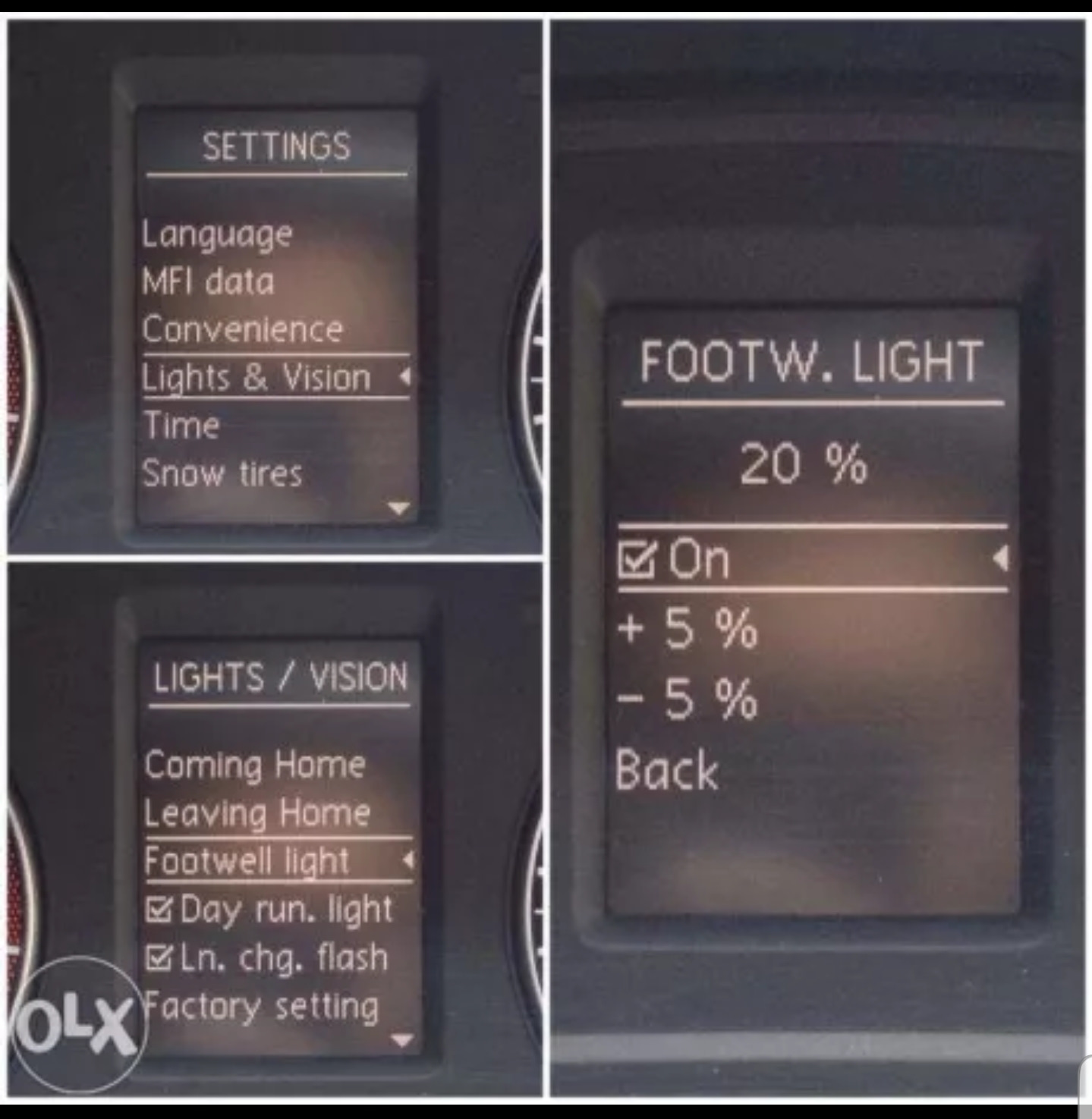

вот нашёл картинку но на английском:
не активировано🤷♂️

Я же говорю у меня нет такого пункта

Подкл комп ни чо не прописывал и все появилось
Чудеса короче )))

Вот он и есть этот пункт
Korneev15
Надо Васей сначала активировать
VadimSK
как это нет?
Вощем нету
