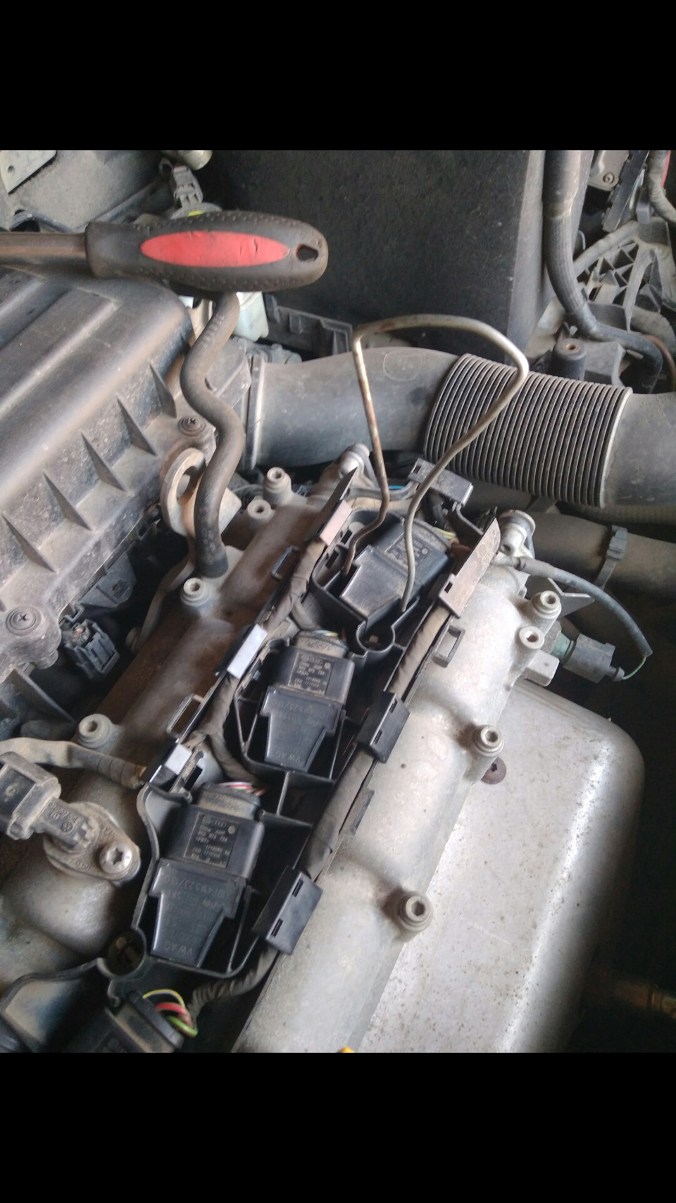

Время пришло для замены свечей. Старые отходили 45 000 и дальше бы ходили, но лучше поменять от греха подальше. Приспособа делается за 5-10 минут если есть под рукой электрод или проволка как в моем случае. Рукой тянуть тяжеловато да и катушка вылетает резко если тянуть с дури, поэтому я просунул черенок и спокойно и плавно вытащил катушку, практически без усилий. Таким способом меняю свечи уже второй раз. Все свечи были в в одинаковом состоянии как на фото.
