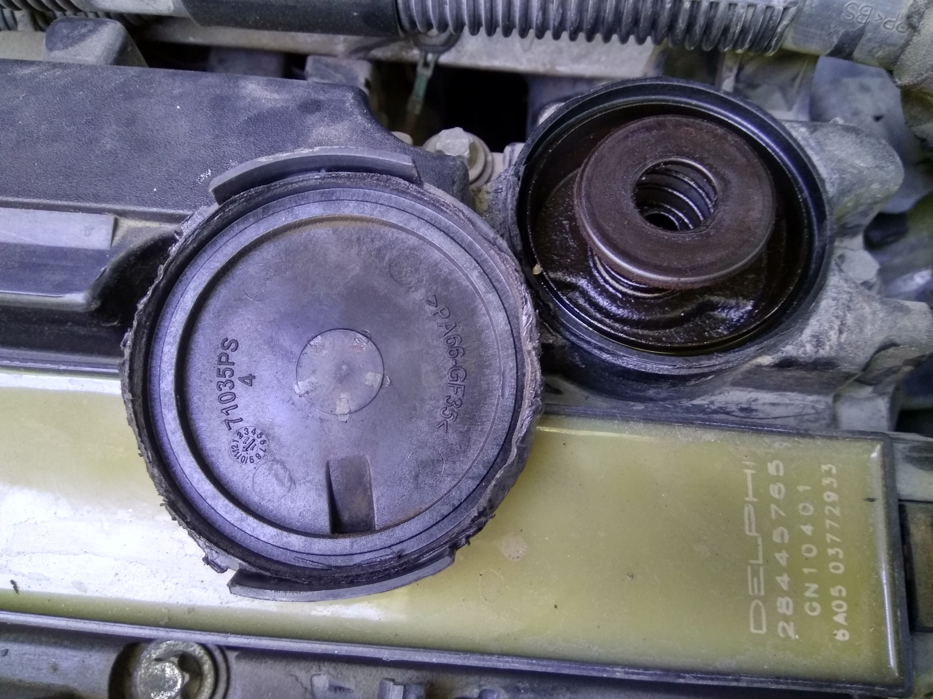

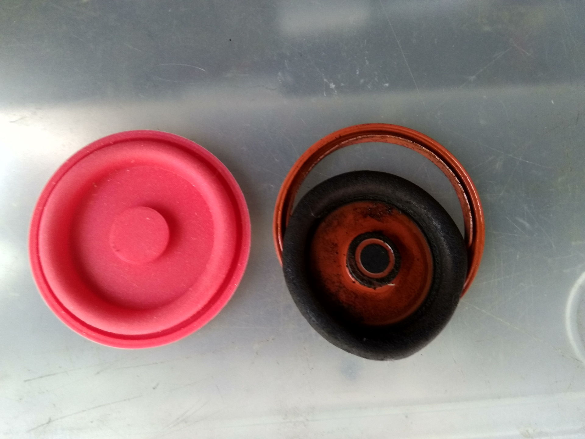

Порвалась мембрана вентиляции картерных газов в клапанной крышке, плюс травил клапан вентиляции адсорбера(артикул 0280142479 BOSCH 556р ).
Запчасти на фото: 0280142479, 047025

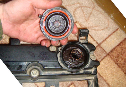

Снимал крышку мембраны сильно нагрев строительным феном и подковыривая крепкой отверткой.
Запчасти на фото: GN10401
Рядом старая и новые мембраны.
артикул мембраны 20625 ROSTECO 568р в автодоке
Вклеил крышку мембраны на такой герметик.

Привет! То же вылезла 171 ошибка сегодня, джеки чан загорелся и периодически загорались все лампы есп, но едет нормально. Подставлял палец к крышке мембраны, совсем немного присасывала палец, и при легком прислонении издает свист-гул, такие же симптомы были?
Ехало более менее, но я педаль сильно не топтал. ЕСП не помню, вроде, не загорались.
но сама крышка присасывала палец? и был свист гул от туда?
да
Значит точно он сосет, то что подсос понял сразу, причем маленький, симптомы его. Герметик хорошо держит этот? Долго ждать пришлось до полного высыхания? Саму мембрану на герметик не садил, а то кто то и мембрану садит?
Крышку обильно намазал, мембрану не мазал, поставил крышку под груз на сутки, чтобы наверняка высох.
Понял, спасибо за информацию, приедет мембрана, буду делать
у меня тоже приехала через 9 лет но на 130к км, но там еще с клапанкой проблемы были, пришлось новую ставить
Моя ходить еще родная тоже 7лет на 180000 поменял мембрану и грибовидный клапан переделал
Вчера заменил капанную крышку в сборе 25198877, отслужила она 7 лет (7,5 от рождения), 140 тысяч пробега. Нужно было менять прокладку крышки (второй раз) потела, потели передние болты, решил заменить полностью, неизвестно было что там с мембраной. Брал через Zzap.ru. По итогу, мембрана целая, но уже сильно уставшая, может еще год протянула бы. Заказывал через Питер 5200 р., доставка 1000 р., в Москве еще дешевле.
Как эти неисправности сказывались на поведении машины?
Сначала появился небольшой провал на разгоне и потом джеки чан на панели выкинула. Через отверстие в крышке появился свист, плюс, долговременная коррекция по топливу зашкаливала.
