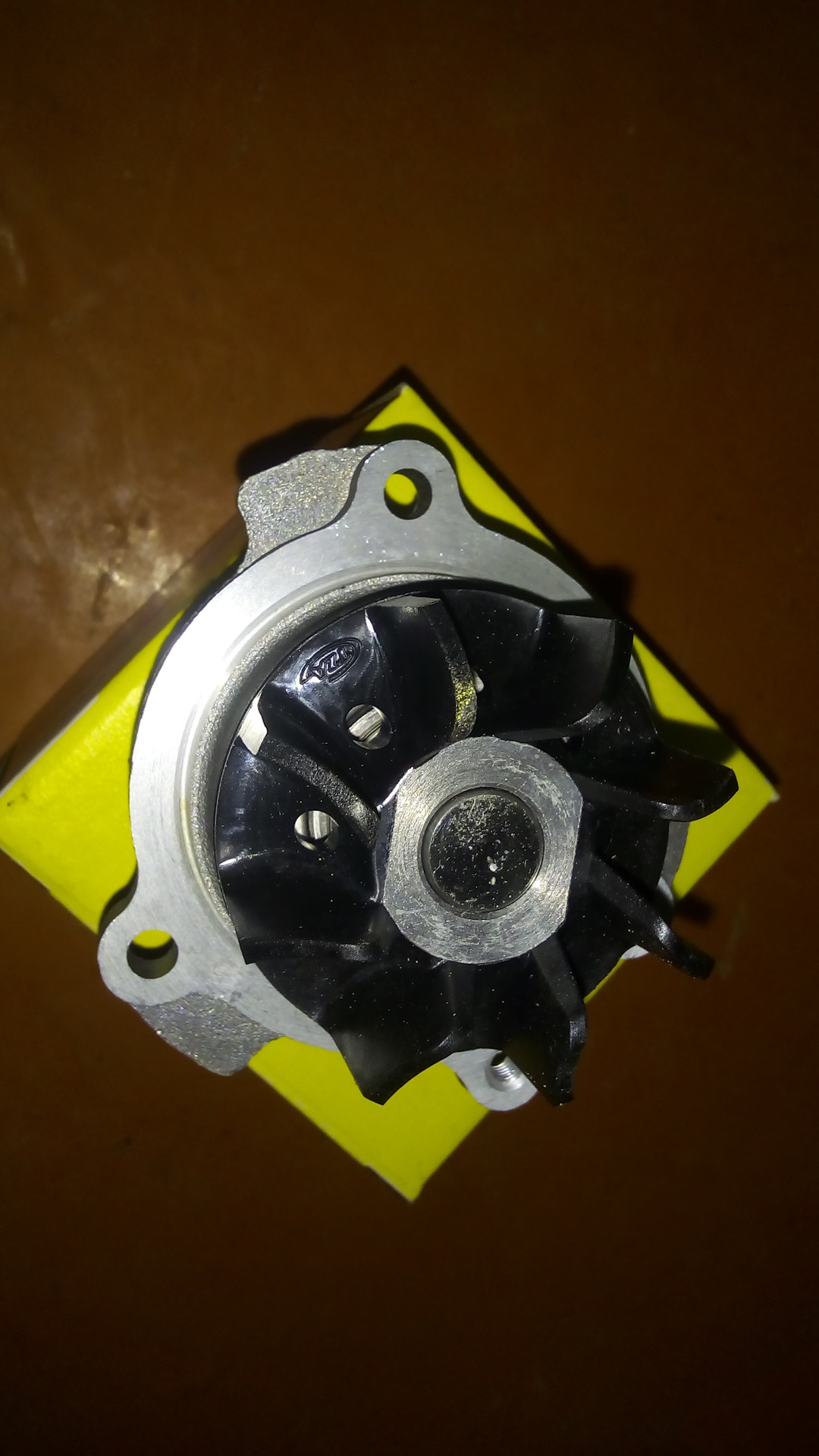

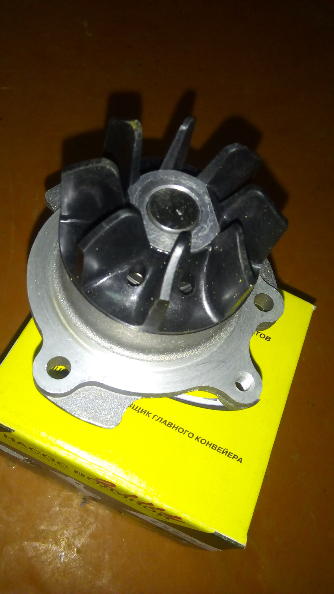

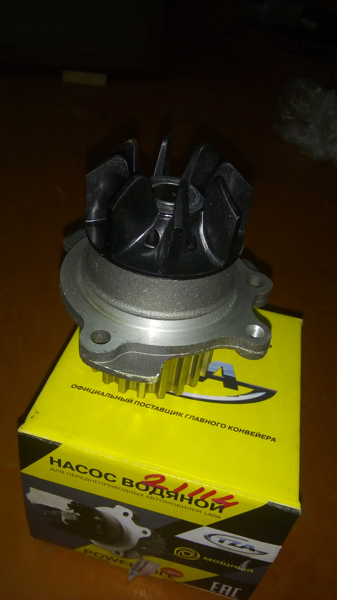

Попутно заменил помпу (хотя моя еще не старая) на ТЗА POWERFULL, у которой производитель обещает повышенные напорные характеристики.

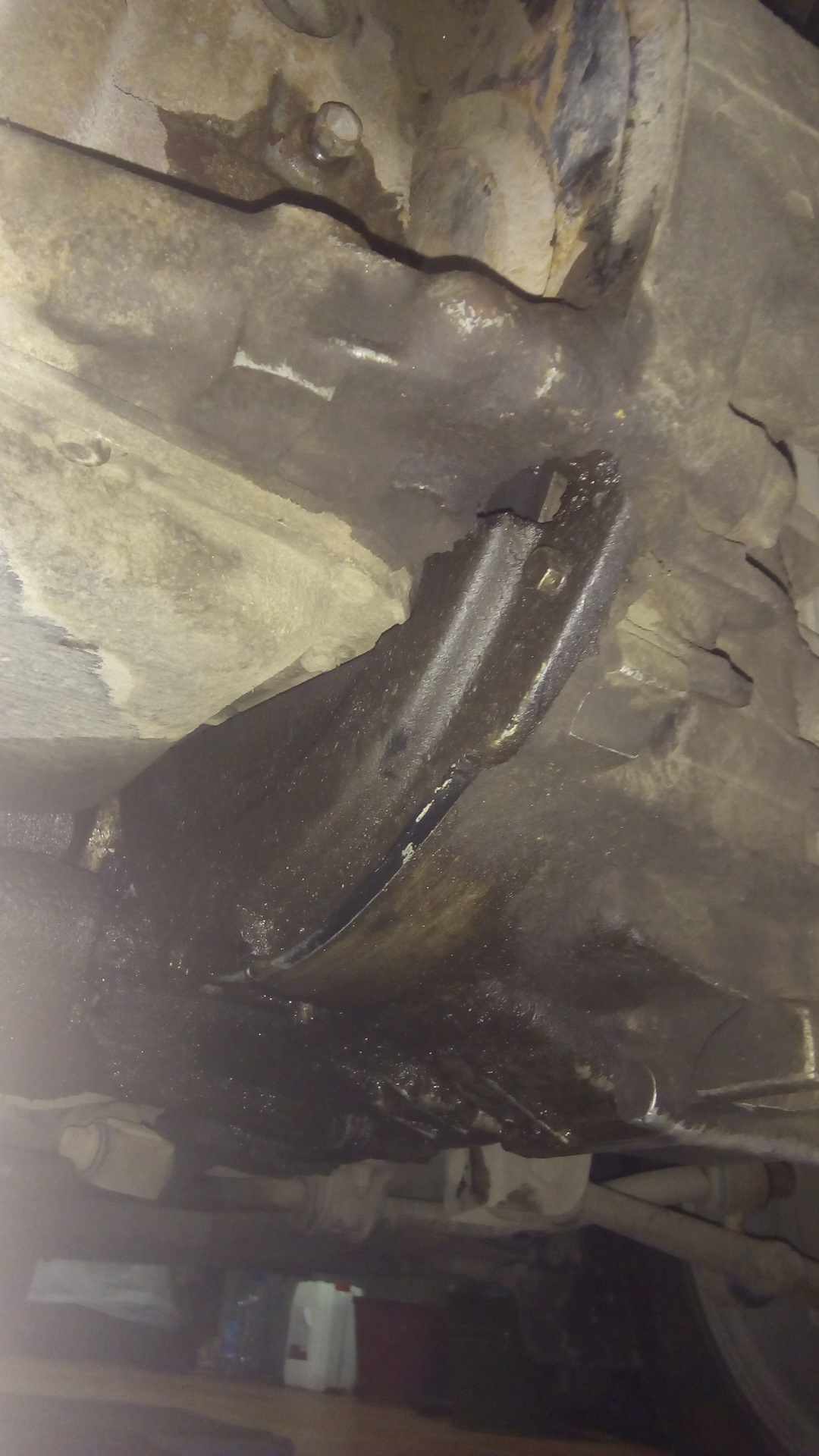

3. Снял защиту двигателя.
4. Слил антифриз (с блока и с радиатора).

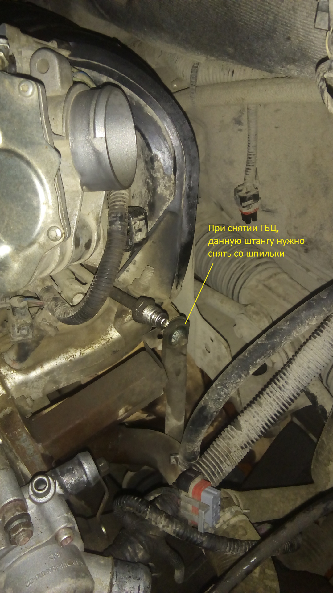

14. Открутил гайку крепления "штанги" от КПП к выпускному коллектору. Со шпильки отвести ее достаточно трудно (т.к. она норовит вернуться на своё место), поэтому, когда снимал ГБЦ, помощник в это время ее отвел в сторону. На фото пометил про какую "штангу" идет речь.

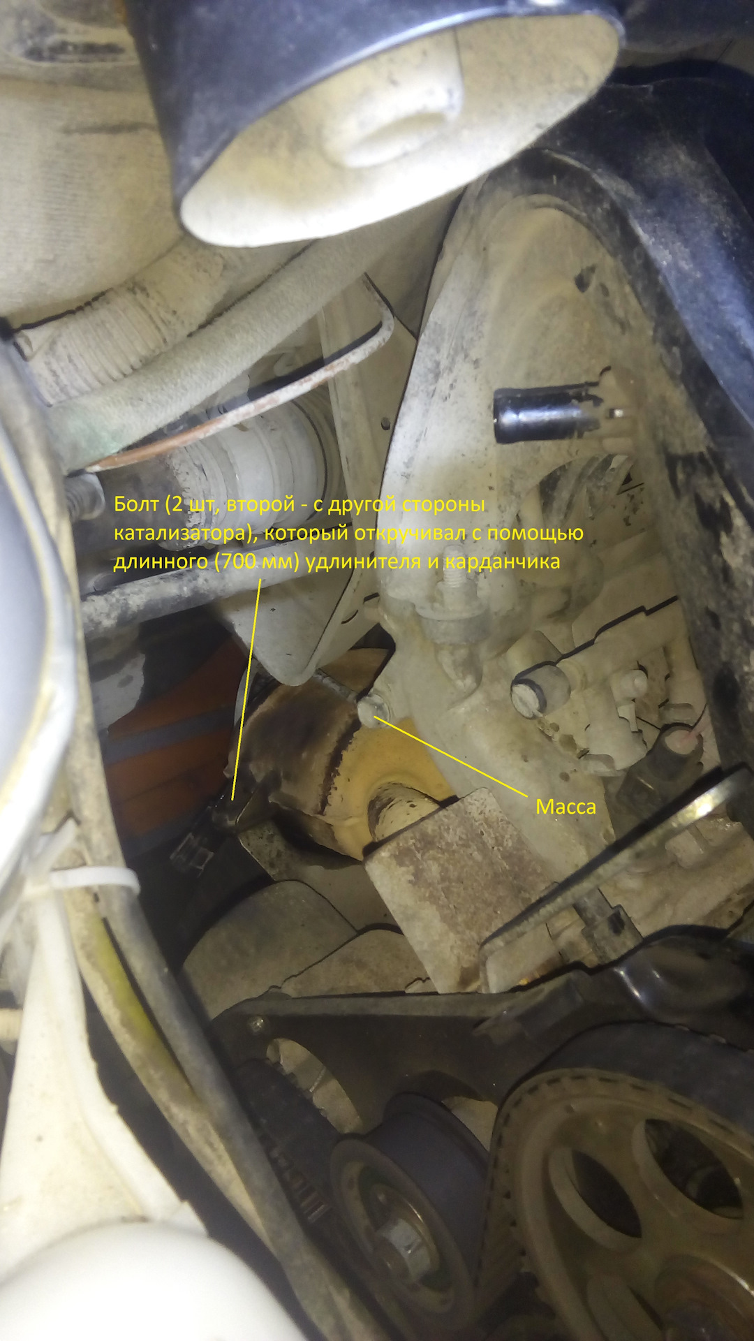

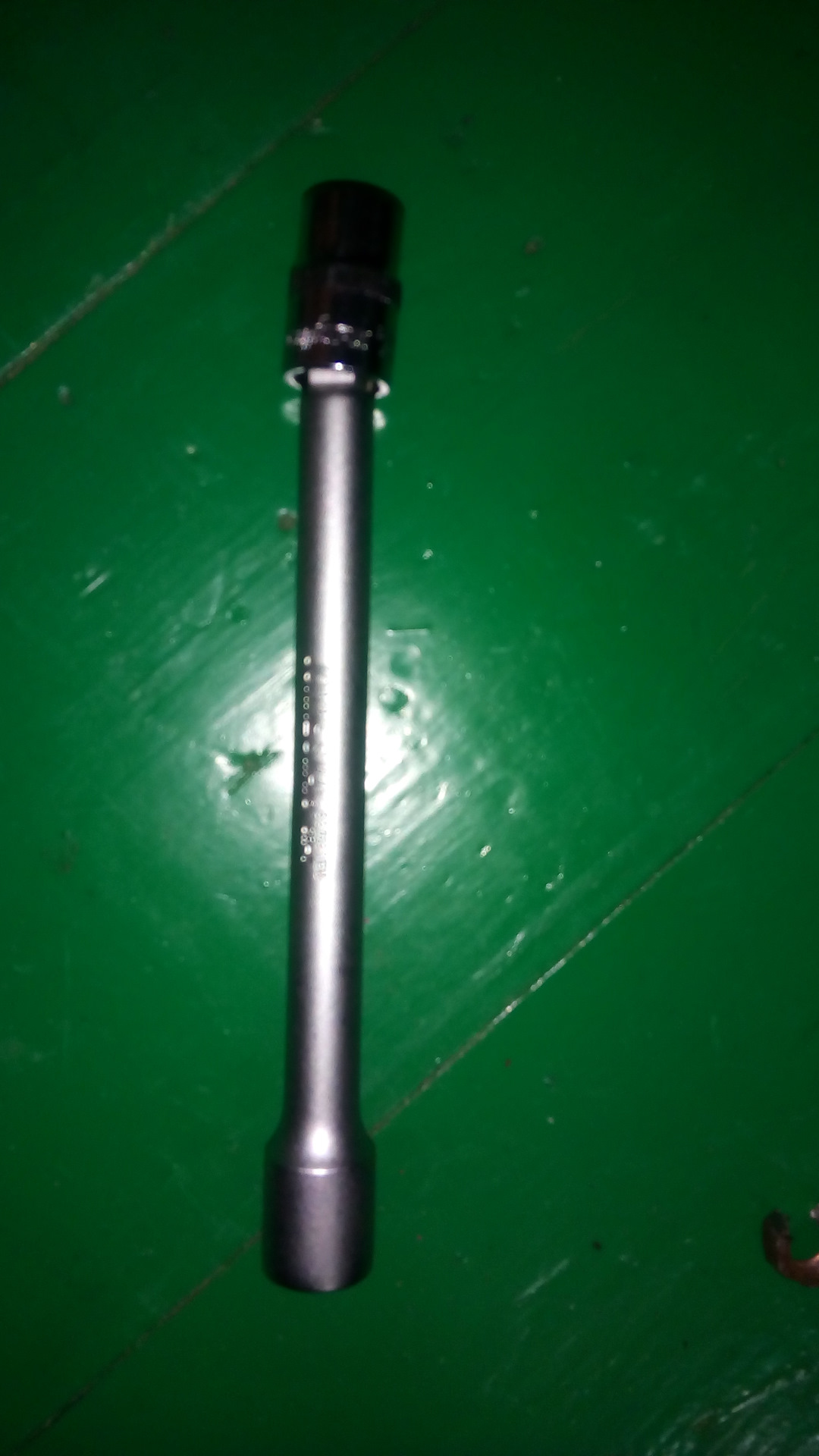

16. Открутил два болта крепления катколлектора к кронштейну. Желательно предварительно их "облить" WD-40. Подлазить к ним не совсем удобно, т.к. с ямы до них нужно тянуться и крутить на ощупь, сверху — тоже с ключом подлезть не с руки. Открутил их сверху с помощью длинного удлинителя (длинной примерно 700 мм) и шарнирнного карданчика с головкой "на 13". А закручивал их уже снизу: резьба на болтах "туговатая" от постоянных высоких температур и пришлось их наживлять рукой из ямы, а потом уже, тем же удлинителем их затянул.

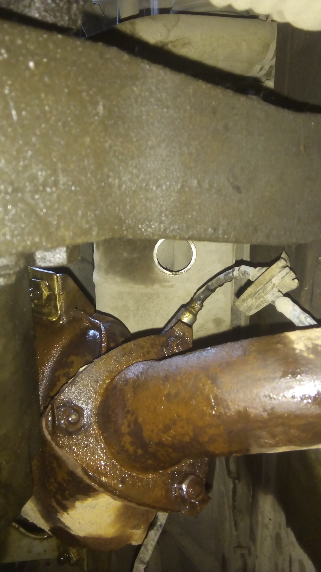

17. Остается открутить три гайки фланца крепления катколлектора с глушителем. Вот тут немного пришлось повозиться: гайки стали иметь "непонятный" размер под ключ. Головка "на 13" большая и слизывает грани, а головка "на 12" — никак не надевается. Предварительно, с первого вечера ремонта, я их заранее обливал WDшкой, но из-за того, что так и не нашел нужного ключа (головки) для этих болтов, пришлось сверлить саму гайку (сбоку), чтобы потом зубилом и легким молотком свернуть гайку "с места". За полчаса, все гайки, таким образом и открутил. Это была наверное единственная трудность в откручивании чего-либо за весь ремонт.

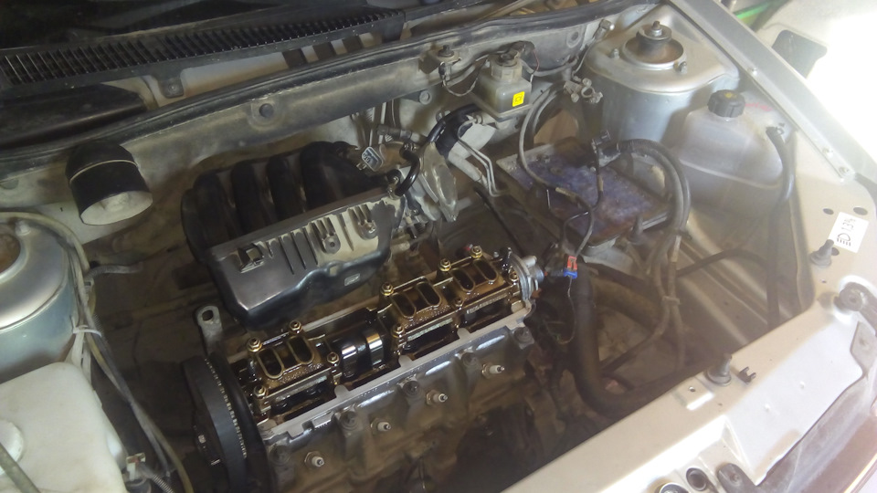

18. Снял клапанную крышку, отсоединив от нее шланг вентиляции и верхнее крепление к впускному коллектору.

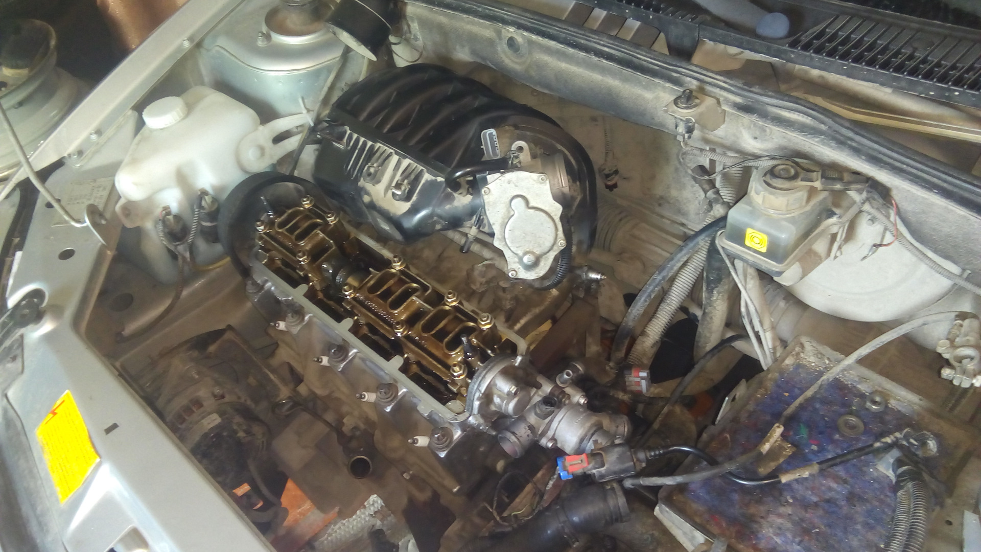

И не снимая крышки распредвала, откручиваем 10 болтов крепления ГБЦ к блоку. Откручивать болты рекомендуется по схеме (не в случайном порядке). Схему не привожу — она есть практически во всех книгах по ремонту.

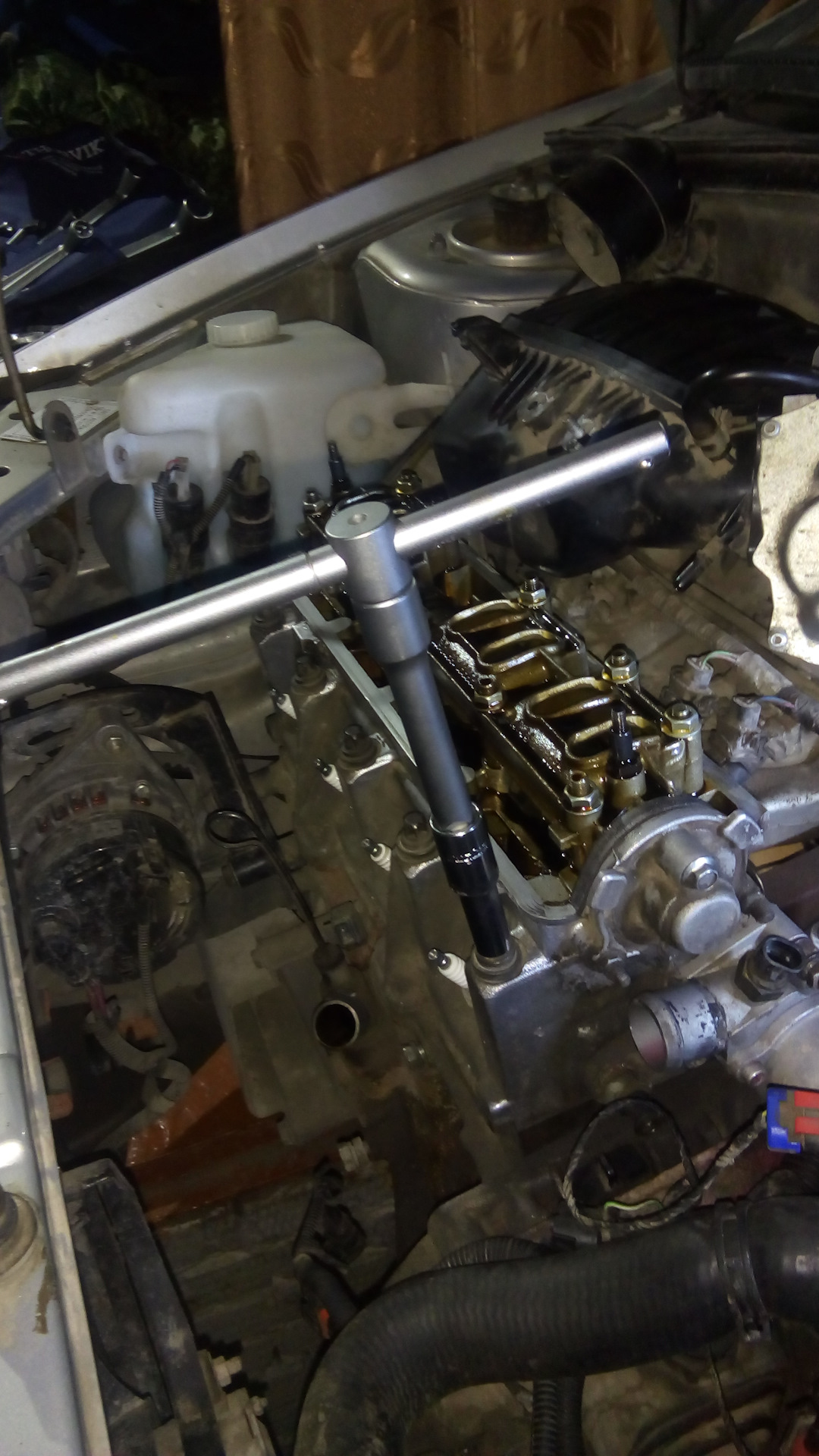

Болты крепления ГБЦ имеют головку под ключ Е14 (внешний TORX) — типа "звездочки".

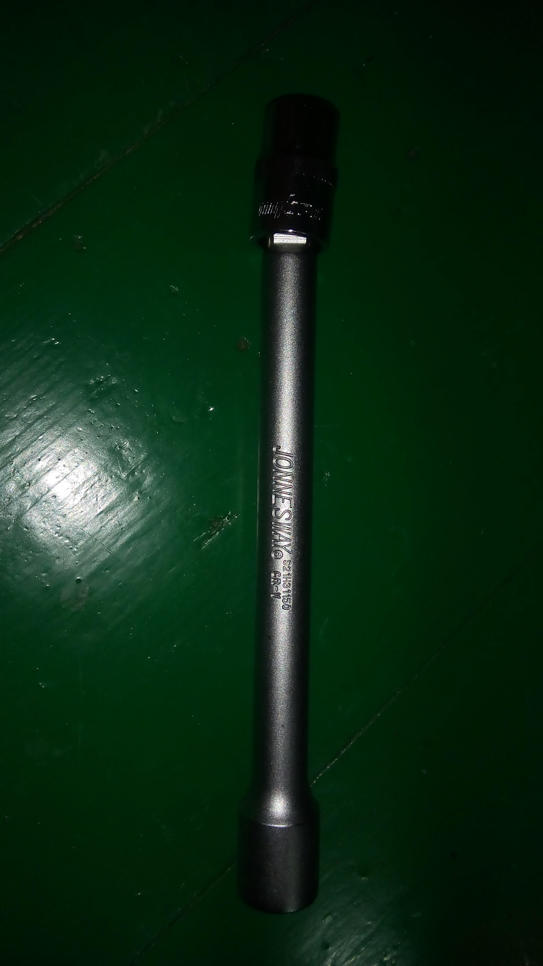

Для того, чтобы не снимать ни одной крышки распредвала, потребовалась длинная (высокая) головка. Использовал от OMBRы под квадрат 1/2. Этой головкой легко добраться до 9 из 10 болтов. Чтобы добраться до единственного труднодоступного болта (болт №5 по схеме затяжки) использовал короткую головку Е14, с удлинителем, но уже под квадрат 3/4. Данная головка в диаметре намного меньше и она легко заходит между крышками распредвала. Единственное, это нужен еще переходник с квадрата 3/4 на 1/2 под мощный вороток.

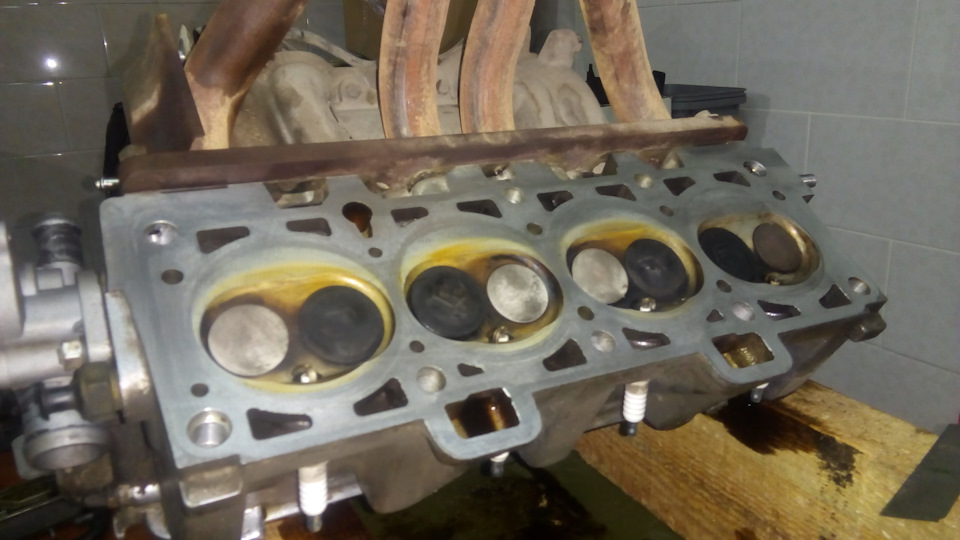

ГБЦ снимается вместе с распредвалом, с впускным и выпускным коллекторами, а также с термостатом.
До этого, никогда нигде не снимал ГБЦ и не думал, что так сильно затянуты болты крепления ГБЦ. Воротком длинной 250 мм с трудом сорвал 2 болта "с места". Потом взял срывной вороток длинной 700 мм и работа пошла намного легче. Этим же воротком и затягивал эти болты при сборке.

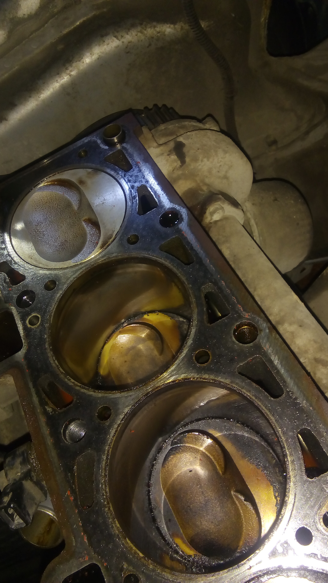

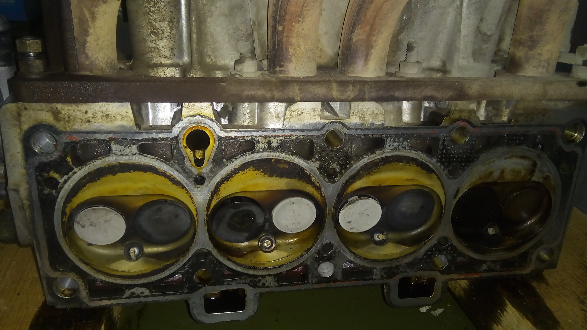

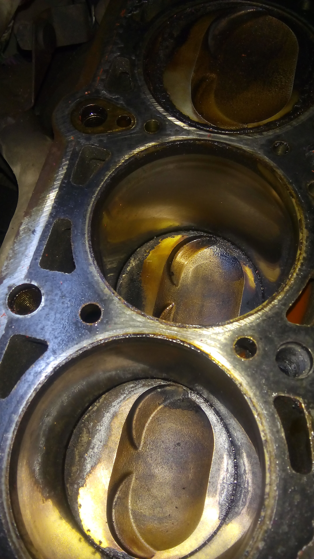

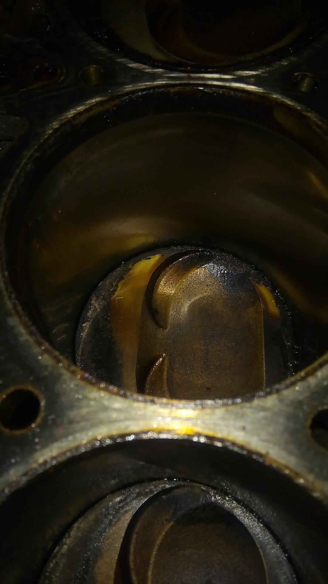

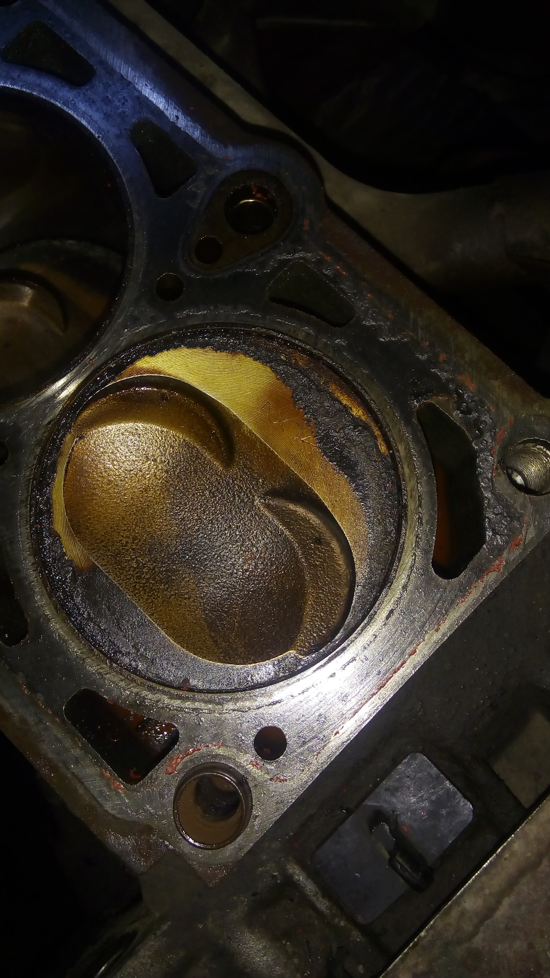

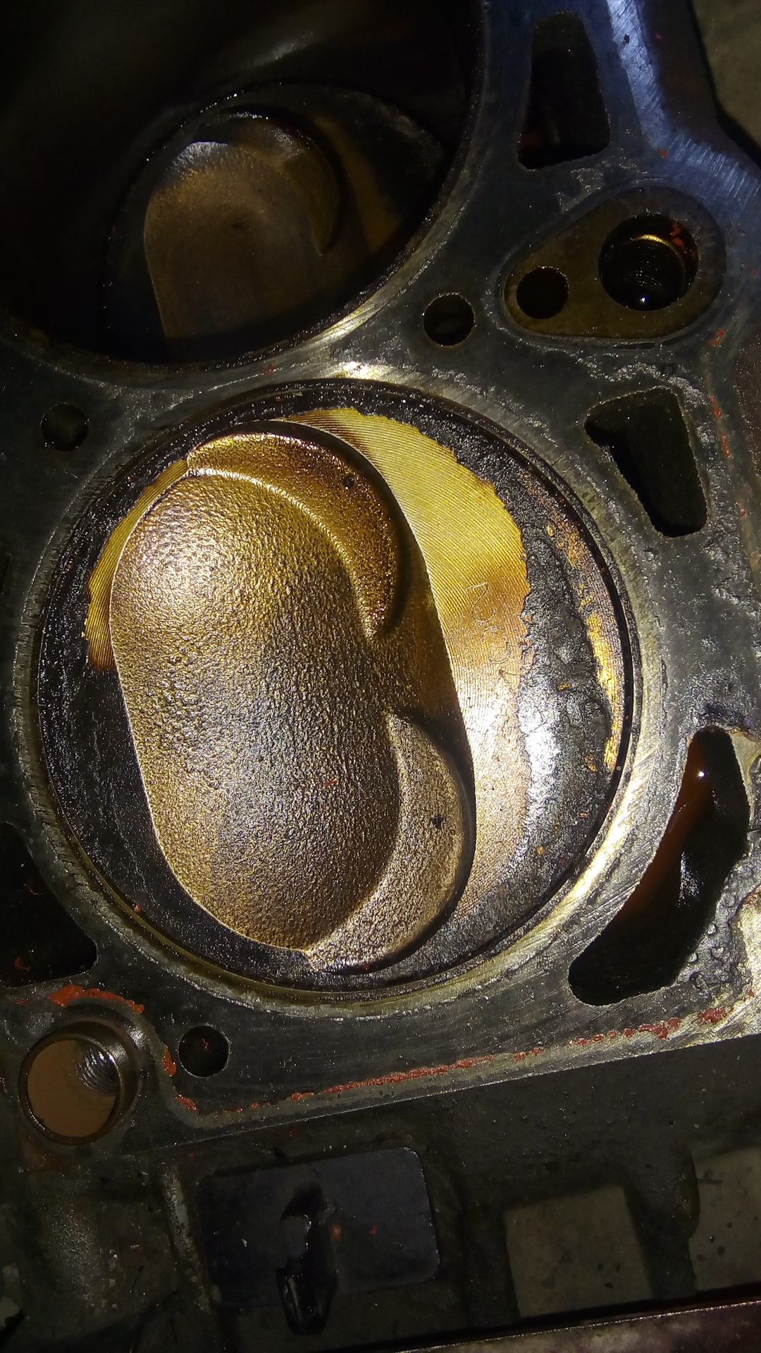

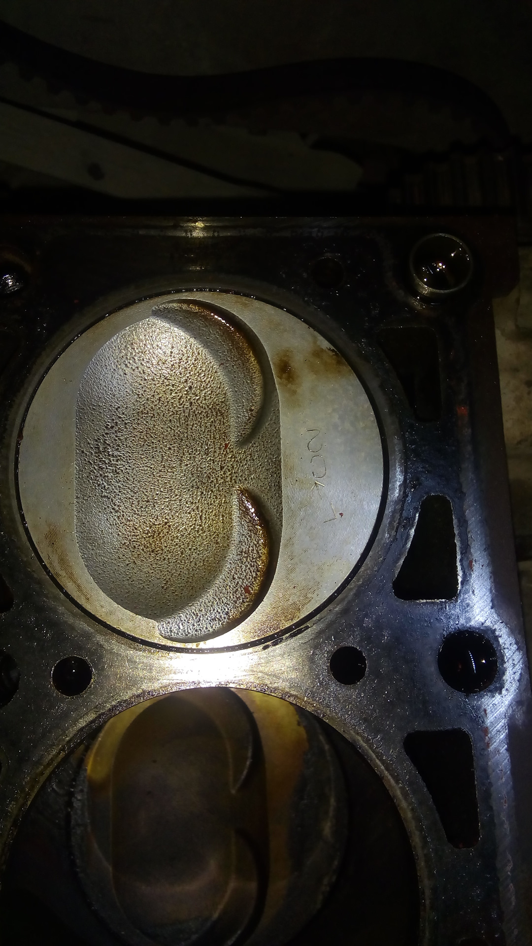

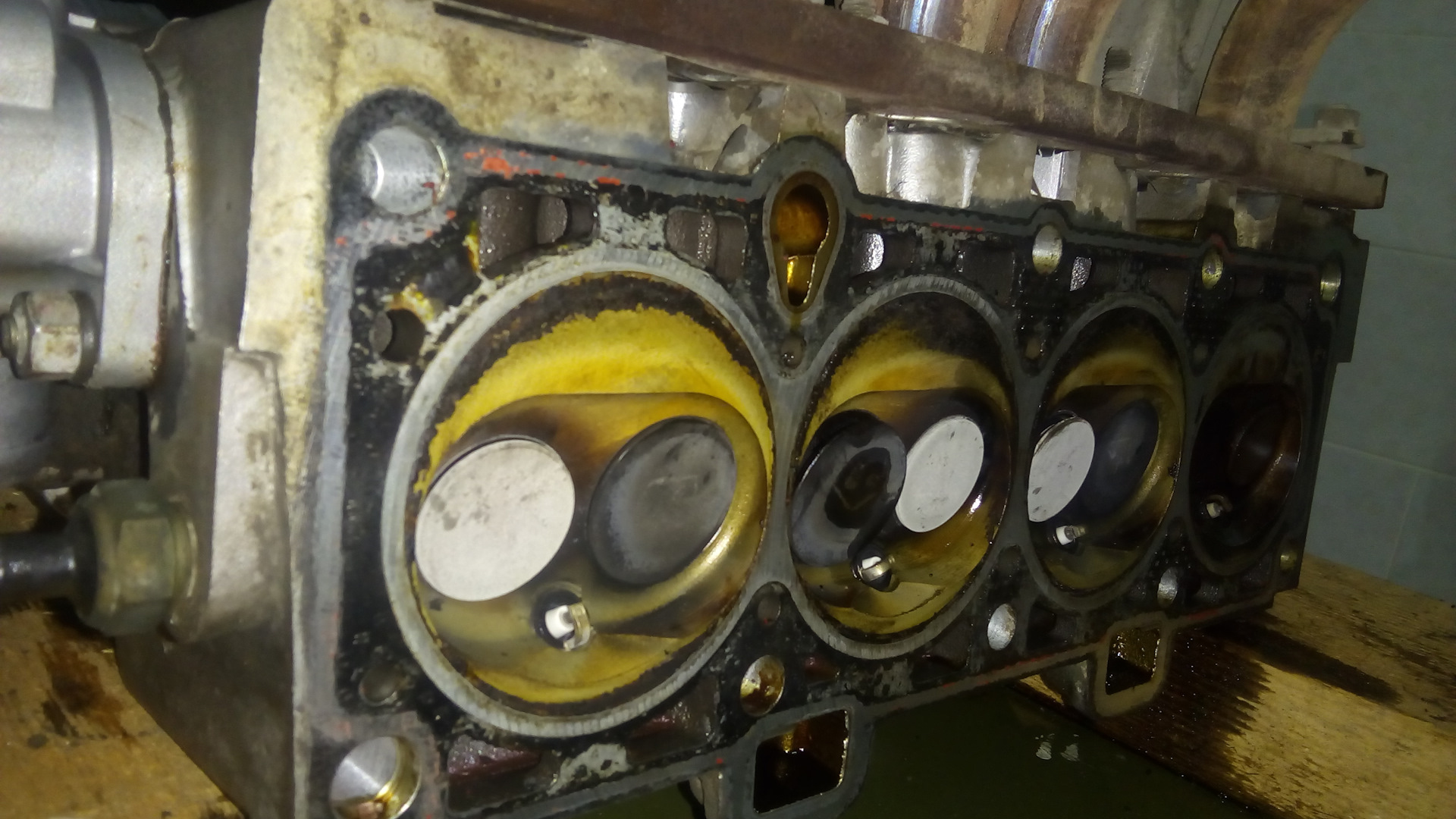

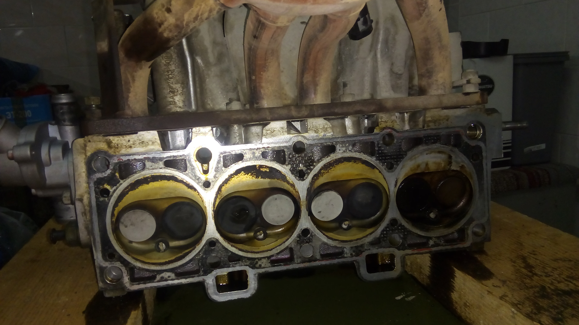

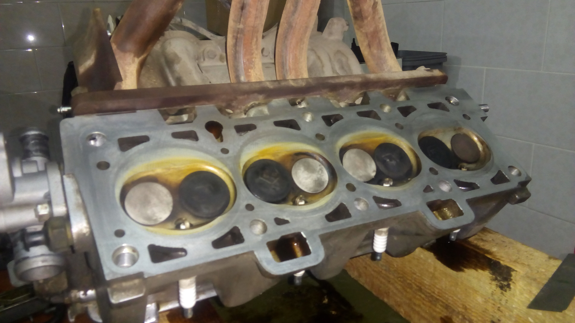

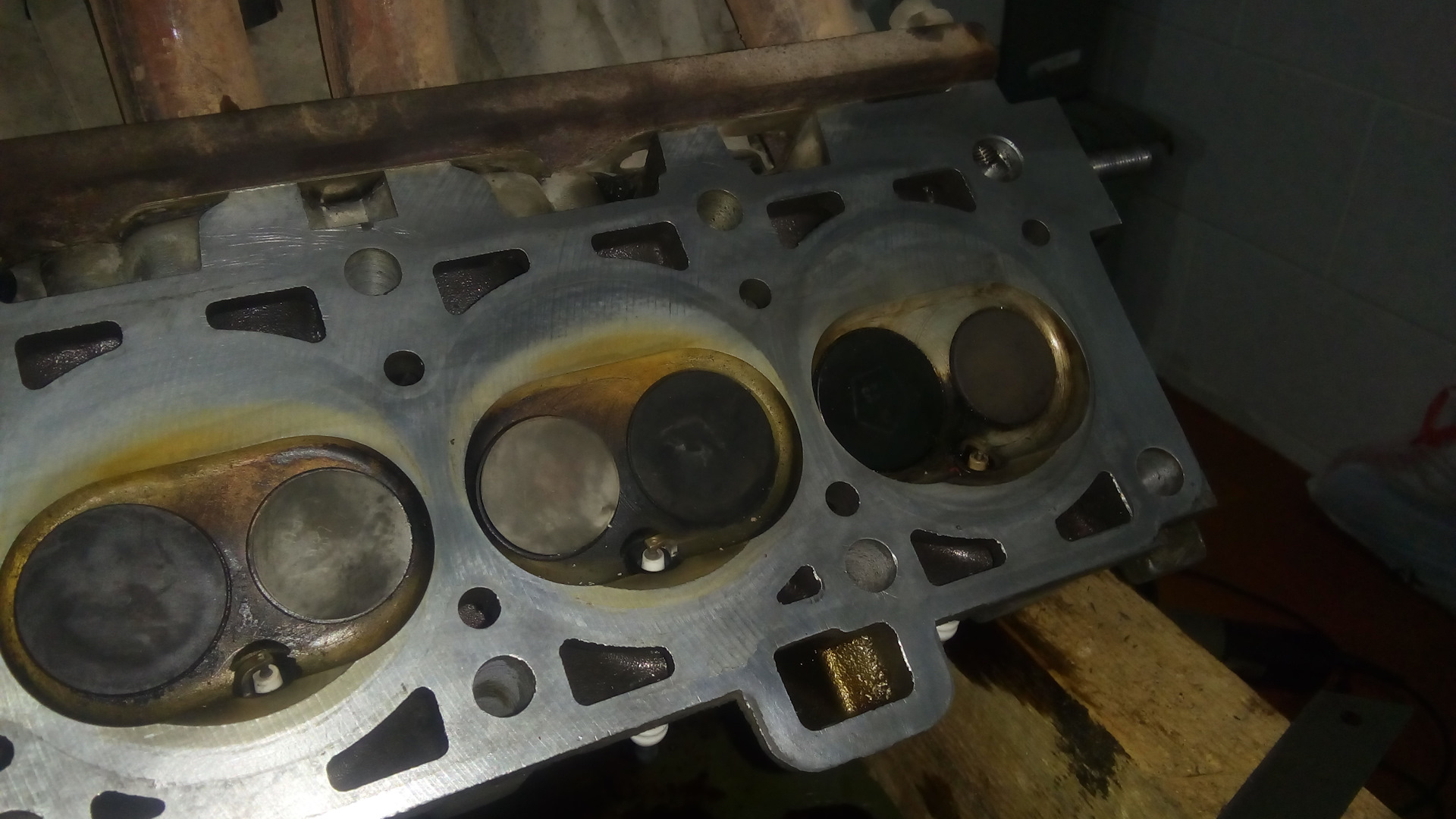

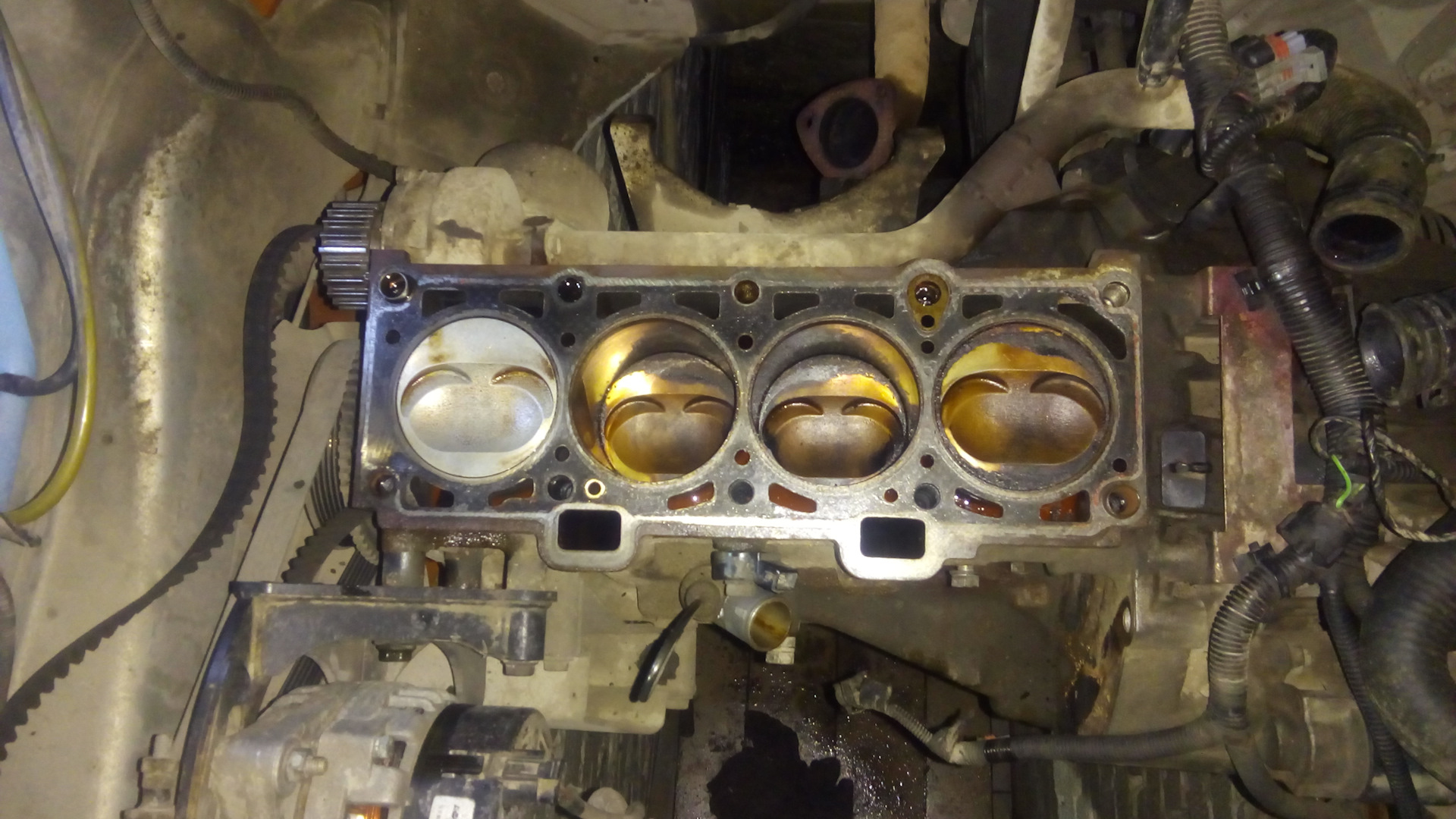

Сняв ГБЦ, по старой прокладке, четко не было видно место прогара… Было видно только то, что первый поршень был белый, чистый, будто новый, в то время когда остальные три поршня имели небольшой нагар.
Выпускные клапана на всех цилиндрах кроме первого, были белого цвета, а на первом цилиндре, клапана были черные. Явно, что в первый котёл, антифриз каким-то образом все же попадал.
Шлифовать поверхность ГБЦ не стал. Грубым методом, с помощью строительного уровня и уголка, прикладывая их в разных ракурсах по головке, каких-то провалов (впадин, бугров) заметных выпуклому глазу не увидел.
С помощью лезвия от бумагореза и щетки с "волосами" из цветного металла, а также бензина и тряпки — очистил следы от старой прокладки.
Удивило состояние цилиндров. Конечно, нутромером не мерил (потому как его нет), но ни на одном из цилиндров не было задиров. Просматривался хон. Даже появился некая уверенность, что до капитального ремонта еще двигатель походит немало.

Спасибо! Статья помогла мне снять ГБЦ. Только штангу я не отгибал, а просто выкрутил эту шпильку с методом второй гайки.
