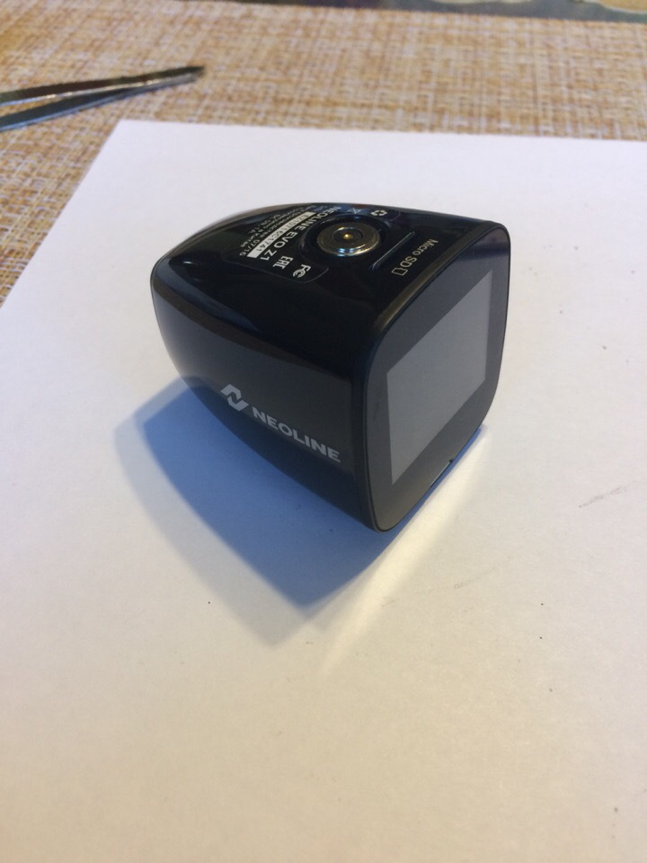

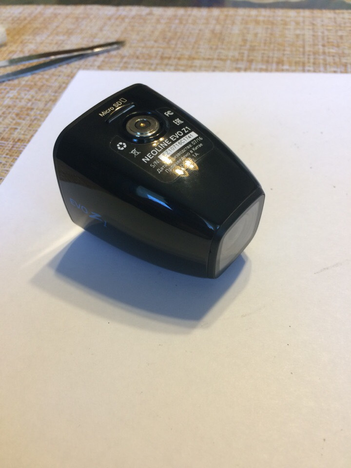

Сегодня расскажу Вам о ремонте регистратора Neoline EVO Z1. Может кому эта информация будет полезной, а кому то необходимой. Лично я не нашел не какой информации о ремонте, разборке данной модели регистраторов.
Сама проблема заключается в следующем: Основной запуск регистратора начинается с момента включения зажигания, далее идет запись видео, а вот завершение работы регистратора и сохранение имеющего материала наступает после выключения зажигания, те работа переключается на собственный встроенный аккумулятор.
Последнее действие как раз у меня перестало происходить, регистратор стал просто выключался, не сохраняя записанные видео и сбрасываются все настройки до заводских(дата записи всегда начинается с января 201*г.)
Самое интересное что по идеи видео же записывается циклически(по 10 минут), за поезду создается определенное количество видео файлов, и не сохраняться должно только последнее видео перед отключением зажигания, но НЕТ. Все записанные файлы не остаются в памяти, странно как то.
Вообщем снимаем регистратор, несем домой. Естественно без питания в нем нет признака жизни.

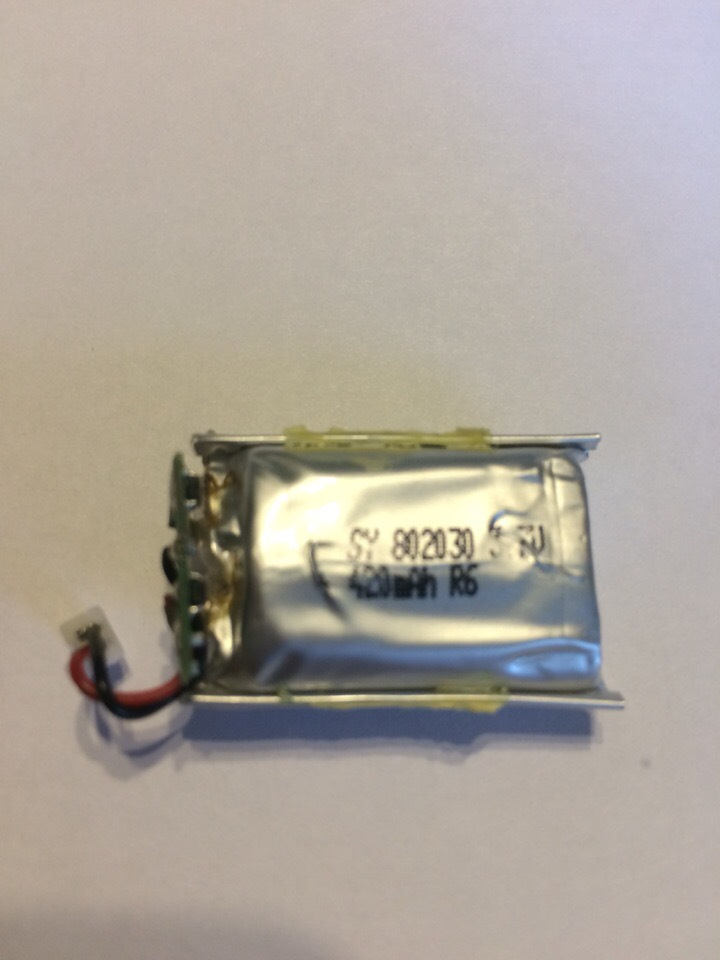

Вывод — встроенный аккумулятор сдох(проработав чуть больше 1.5 года)

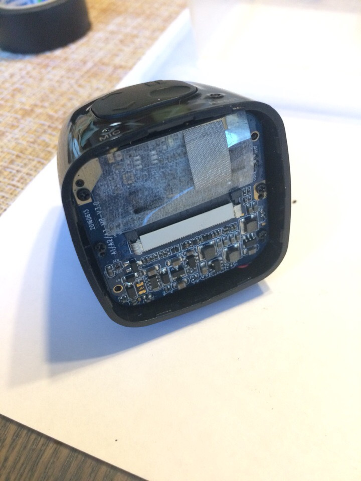

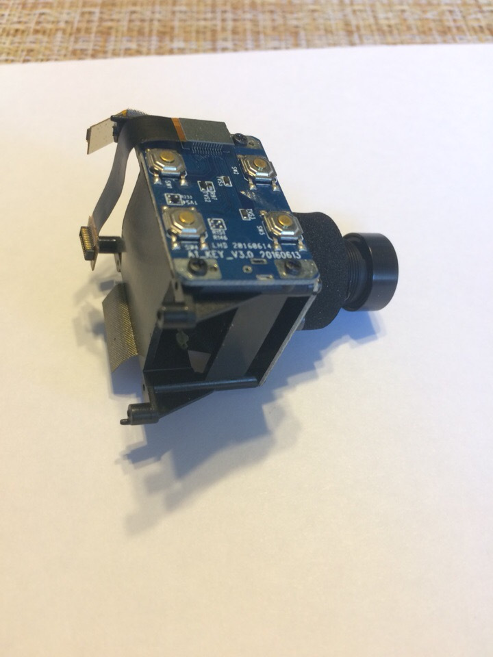

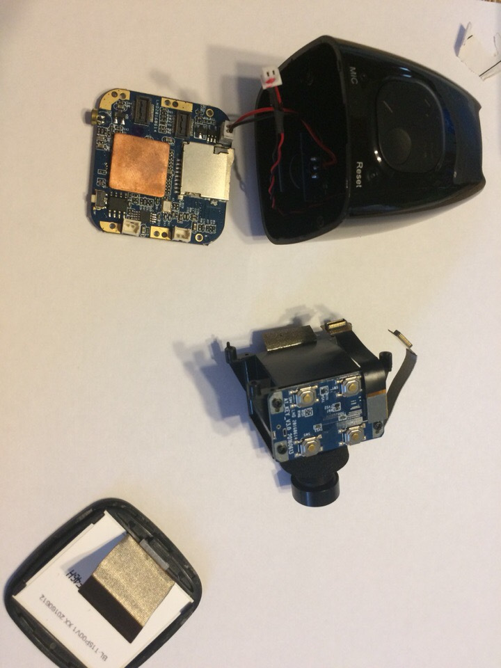

Начинаем разбор. Регистратор состоит из полноценного корпуса, разбирать нужно со стороны экрана, аккуратно поддев его. Далее отсоединяем шлейф экрана, откручиваем 6 саморезов и достаем все содержимое.

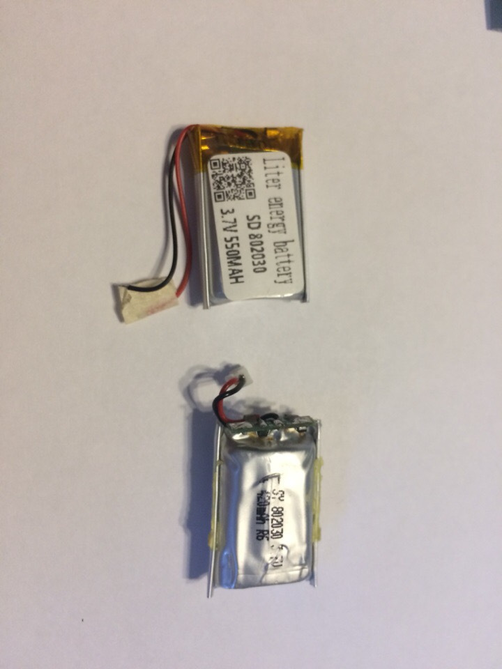

Для удобства я отключил некоторые разъемы, можно и не делать этого. Перед нами появился виновник торжества — встроенный АКБ. Акум вздутый, достать нужно постараться.

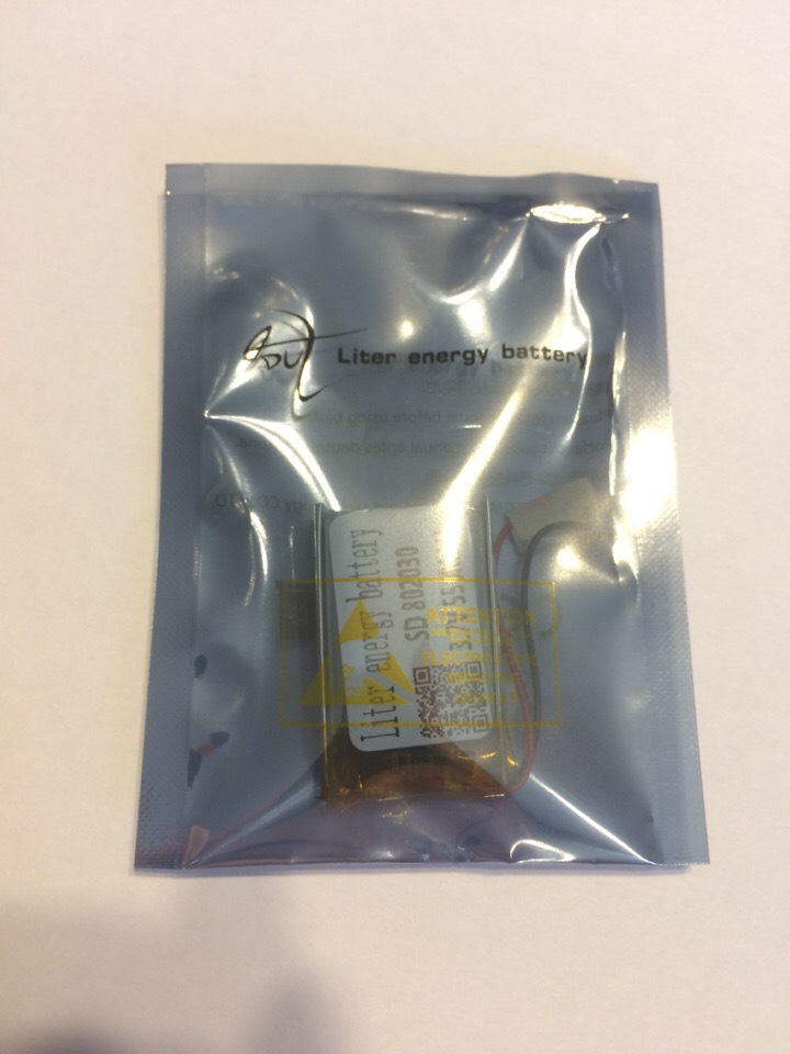

Ну а далее можно заказывать аккумулятор, в вашем случае можно заказать заранее.
Характеристики штатного АКБ 420мАн, 3.7V, SY802030.
Заказывать либо оригинал, либо аналог с китайского сайта. Я выбрал второй вариант, чуть большей емкостью и в два раза дешевле.
После получения батареи, припаиваем заводской штекер и собираем все в обратной последовательности.

Спасибо за советы! Сегодня тоже заменил аккумулятор. Правда, пришлось малость дорабатывать, а именно, подломать пластиковую станину, на которой крепятся все платы. Так как аккумулятор брал размером 4х25х30. Т.е., толщина меньше штатного в два раза, но емкость 500, побольше штатного. Длина в 30 штатная, вошел. А вот ширина 25 вместо 20 штатного, поэтому пришлось ставить боком, подкусив две пластиковых распорки. Теперь посмотрим, на сколько хватит. Но за 250 рублей и 10 минут работы, можно менять чаще, как выйдет из строя.
