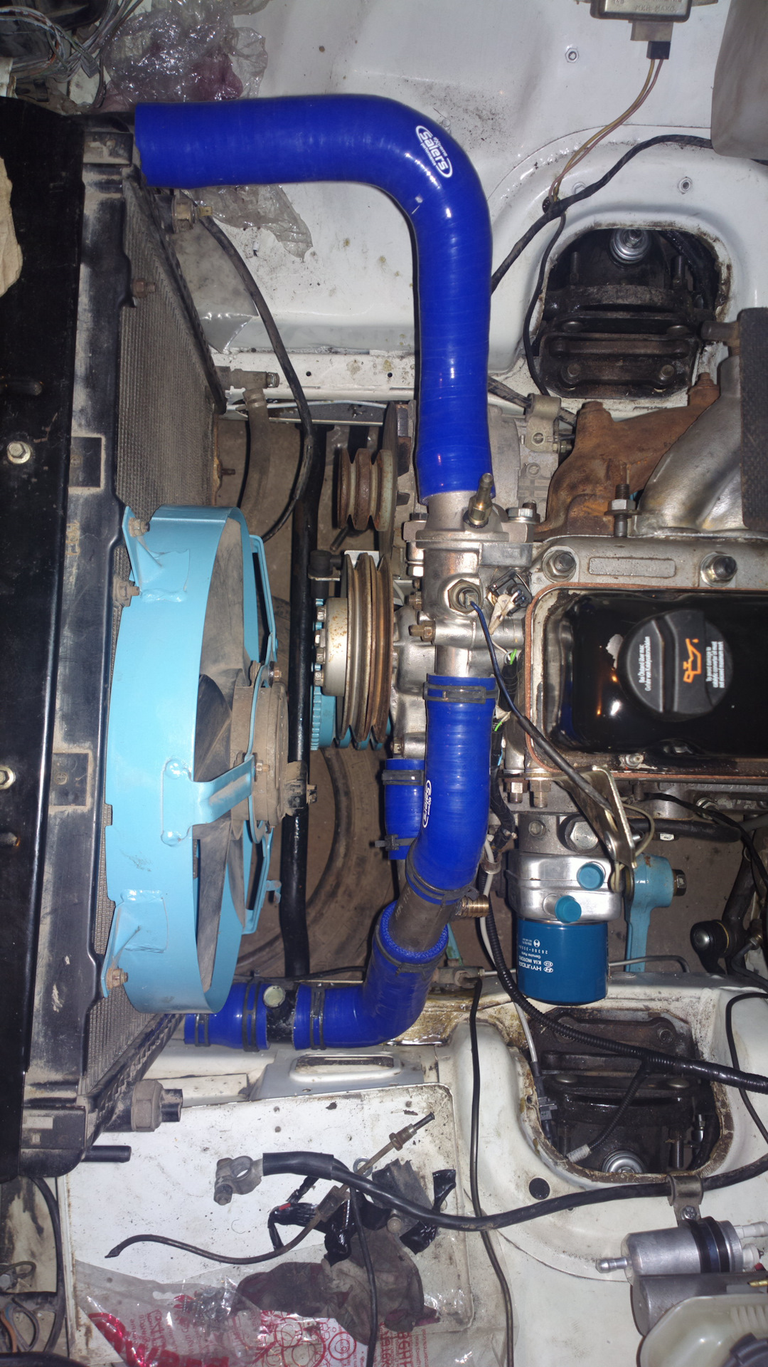

Установка тосольно-масляного теплообменника подразумевала перекладку тосольной магистрали с постоянным оттоком от 4-ого цилиндра (вне зависимости от того, включена печка или нет). Для этого были закуплены:
1. Силиконовые патрубки фирмы salers: 1 комплект формованных для ЗМЗ 402 и 2 метра шланга на печку и обратку.

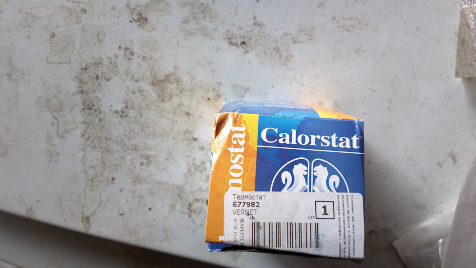

2. Термостат на 82 гр.
3. Тройник под датчик температуры
4. 2 сантехнических ершика на 18 мм, пробка — 2 шт., металлические повороты, сантехнический тройник на те же 18 мм, куча пружинных хомутов различного типоразмера, новый танчик 4025 с гнездом под термодатчик (пришел именно с ним), расширительный бачок от ГАЗ 31105.

Вот так поместился термостат в корпусе.

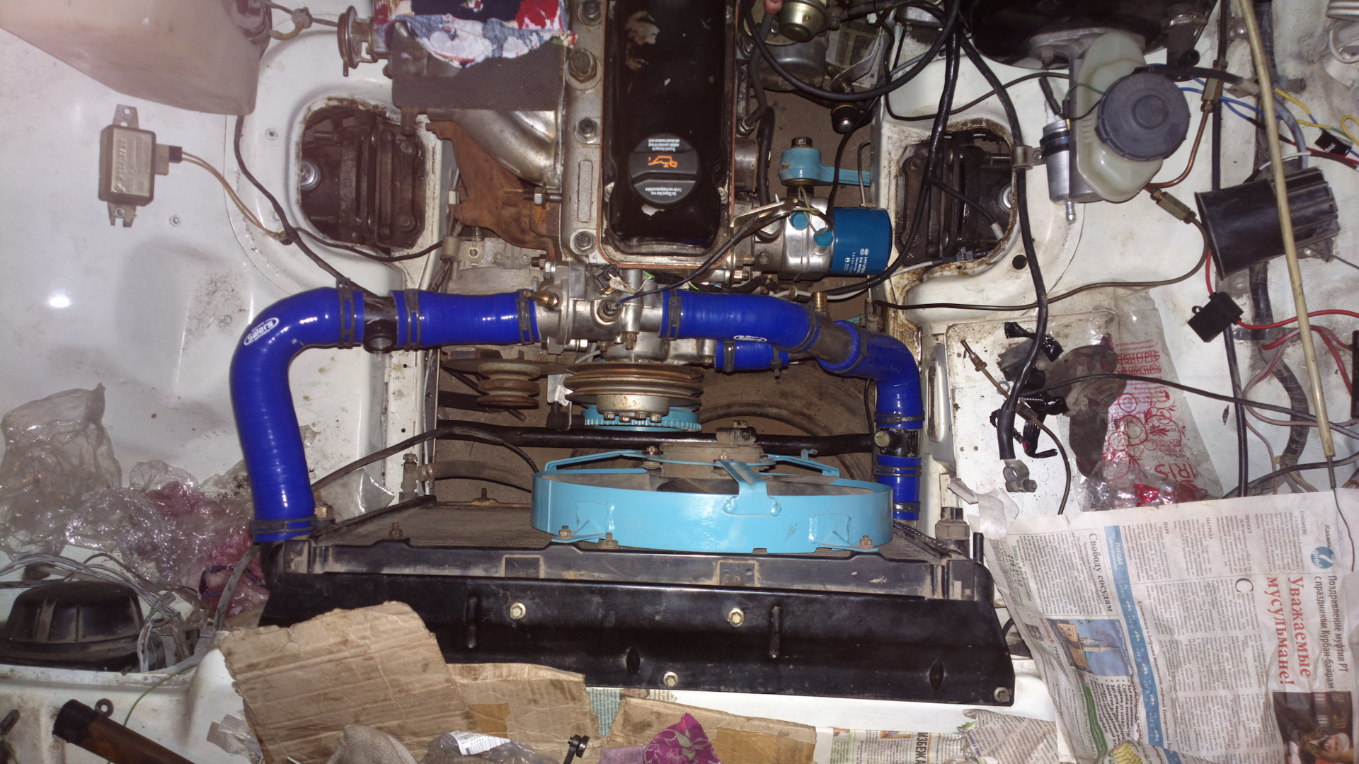

Примерил патрубки.
Наметил место, куда хочу поставить тройник под датчик включения вентиля и порезал патрубки.

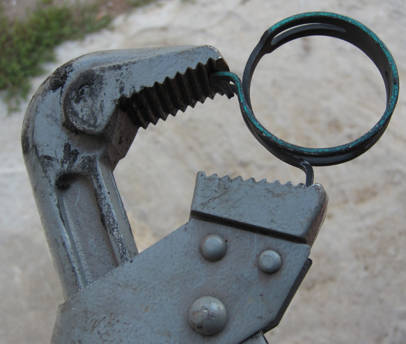

Настоятельно рекомендую брать под эти хомуты спец. щипцы, а то проклянете все, пока будете их ставить.
Пока возился с подключением, поимел геморрой с мелким штуцером на радиаторе: задел и снес к чертям. Решение проблемы было таким: сходил на рынок, купил штуцер-ершик, просверлил отверстие, нарезал резьбу и посадил штуцер на поксипол.
Установил расширительный бачок и подсоединил трубки.

Плюс этого кран еще и в том, что отпала необходимость мудить с тягой под торпедо: ход ползунка "тепло-холодно" получился практически как на штатной системе. Единственное, что пришлось сделать — это докупить 90 гр. поворот, т.к. согнуть силиконовые шланги под маленький радиус весьма проблематично. Но здесь есть и свои плюсы: благодаря относительной жесткости силикона на сгиб, отпала какая-либо необходимость доп. фиксации крана на моторном щите. Он спокойно занял свое устойчивое положение между шлангами.
Залил ОЖ, нашел пару течей по стыкам: там где стояли ершики, на стыковке к радиатору печки и на стыковке к тосольно-масляному теплообменнику. Эти места посадил на герметик. Дальше течей не наблюдалось.

Зачем ставить 82 термостат летом ?
Я не сторонник менять термостаты в зависимости от сезона, а 82 — универсальный вариант: один раз поставил и забыл.
Точно, один раз поставил и забыл. Максимум на два года(((
Прошлый стоял 17 лет и ничего, работал как часы. И когда снимал, проверил — все также работает, только вида уже страшного стал и к корпусу приклеился, а так в полной боевой готовности.

Ой ладно тебе со спецклещами) Слесарные обычные с фиксацией ни чуть не хуже, а стоят так же)
Я же не написал, что невозможно, но с спец. клещами намного удобнее. Мелкие и средние хомуты обычными клещами ставятся спокойно, но есть риск, что они могут выпрыгнуть с плоских губок, а прилететь они могут куда угодно (в том числе и в глаз). Большие хомуты ставить сложнее (ход хомута намного больше)+усилия у этих хомутов гораздо мощнее, ну и слетают они также проще. Короче, чем больше хомут, тем больше вероятность его самопроизвольного соскальзывания.
У меня наоборот мелкие регулярно слетали, а 38+ как влитые
Art31007
А можно и так. Разок правда соскочил, на пальце гематома получилась сейчас спец.съёмником пользуюсь.
Art31007
Так если хомут слетит то он останется на шланге)
Если на шланге, то да, если хомут только ставиться на шланг, то там уже как бог даст. Прилететь может куда угодно.
