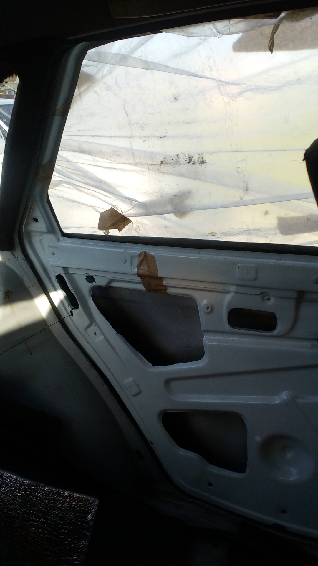

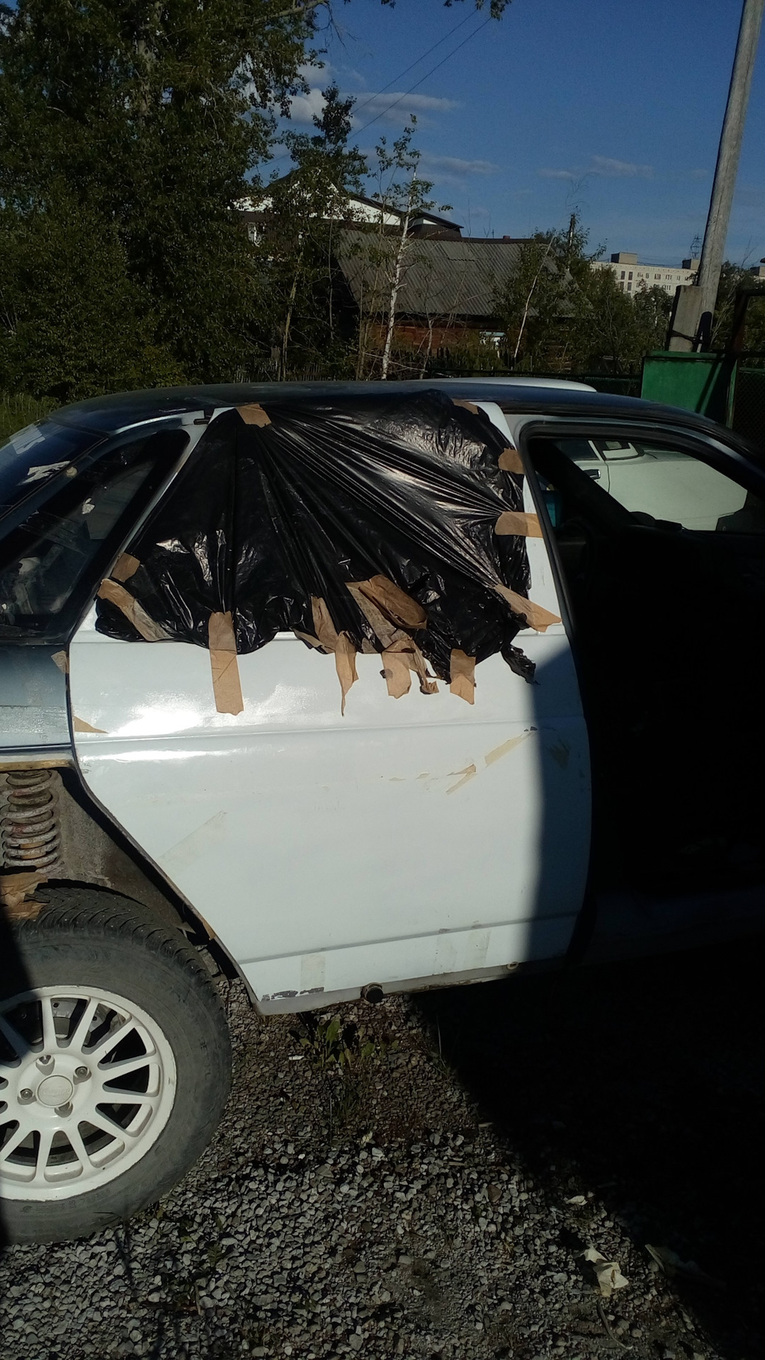

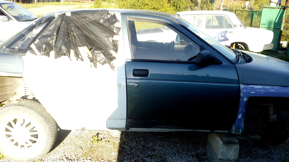

Сегодня буду кратко. Пока передний бампер все ещё находится в доработке и усилении, параллельно занимался задними дверьми. Были куплены на просторах с рук, сейчас и не найду того человека наверняка. Производства вроде как proexpert.
С установкой конечно сразу заморочка, двери то без закладных. А в оригинале петля приварена к дверям. Ну и куда её приваривать к стеклопластику?
Решил купить новые петли, эпоксидный 5минутный клей и после выставления зазоров прихватить по месту.
Были изготовлены накладки из 2мм металла.
Всё это чудо внедрено и зафиксировано на сутки.
Далее каждая петля приваривается на пару точек и пока оставляю так. Был эпизод с отваливанием эпоксидки, видимо где то не затянул петлю и она перекосила, естественно клей не выдержал. Теперь обе двери на своих местах.
Далее буду внедрять механизмы замков и ставить поликарбонат (который я всё ещё ищу) вместо стёкл.
Пока там плёночка

Карбонат советую брать 4-5мм, его не ведет волной при клепании. И сразу в пленку закатывать, ибо акрил очень легко царапается и полировать его каждый раз — времени не напасешься.
спасибо за совет, но я врят ли такой найду, хорошо бы 3мм урвать где то
В любом рекламном агенстве. Разве что они редко отпускают обрезками, обычно, отдают погонным раскроем(примерно 1.5х2.5м или что-то в этом духе). Там как раз на 2 машины получается
У нас в городе к сожалению не знают что такое литой поликарбонат, сразу отвечают: для теплиц вам в строительный
Вообще, это акрил. Его так и опознают в рекламных агенствах, ибо он там часто используется. При слове "акрил", сразу спрашивают — какая толщина. Попробуй, может тригерное слово и у вас работает
Попробую. Для меня акрил, что оргстекло. Ломучее и царапающееся. Есть кусок окна от 2108 карбоната, дак оно совсем другое по ощущениям. даже не знаю
Все зависит от толщины. 2мм легкое, но ломкое, 3мм уже хоть как-то гнется. 4мм уже причтней, но под клемкой все равно волнит немного. 5мм толстоваты, но зато и формуется хорошо, и впадин от клепок не видно.
