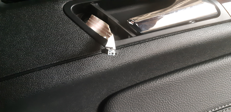

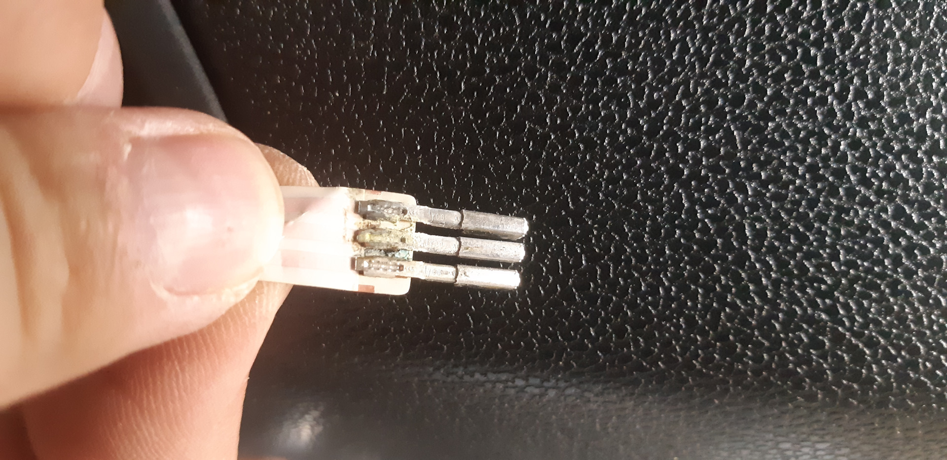

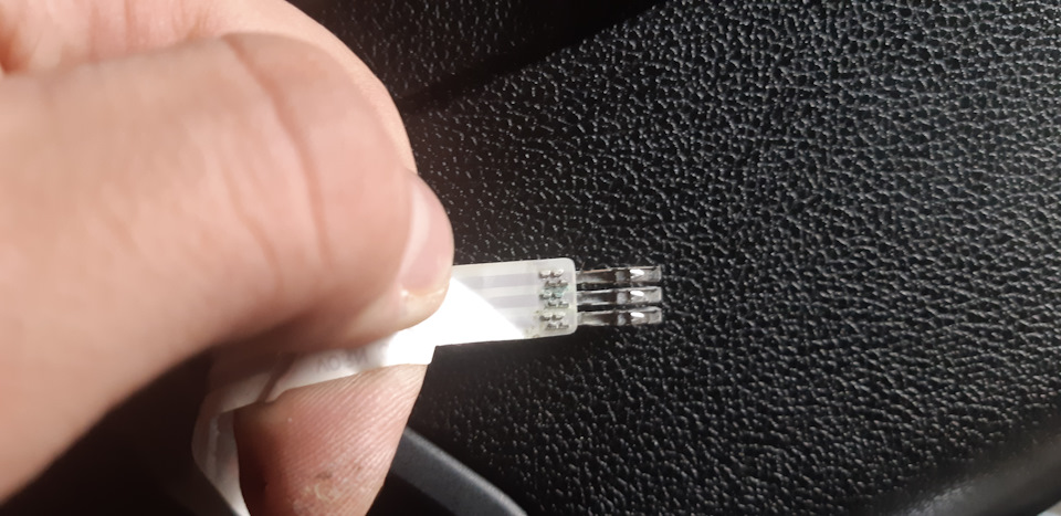

Не знал как давно это у меня появилось но в тут же момент заметил что как то странно закрываются двери при постановке на сигнализацию и при постановки каждые 30 секунд что то клацает в задних дверях. спросил ребят предложили проверить контакты на шлейфе который идет к кнопка центрального замка, уверяли что они позеленели, и в правду когда снял увидел что всё окислилось. итог разобрал почистил собрал и всё прекрасно как часики

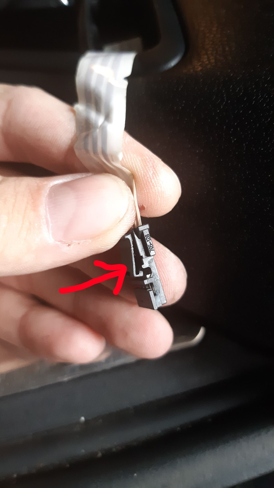

А как сама кнопка снимается? Там просто клипсы нужно поддеть?
