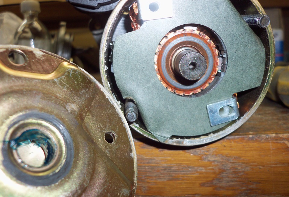

Подключил на роботе к блоку питания работает, реле отлично срабатывает, просадку не дает в отличии от родного.
Внешне конечно не скажешь что он всего 3 дня работал, но неизвестно сколько он стоял в машине, решщил проверить внутренности по ним то видно сколько он работал)
проверил щетки они только притерлись, все контакты чистенькие блестящие, втулку помазал, была суховата
все шестерни впорядке не особо понравилась осевая пластиковая шестерня, незнаю как она ходит но сейчас как новая, смазка мне не понравилась поэтому заменил, ее синтетической.
СОбрал все обратно, хорошо скрутил и теперь готова в Инсталу в машину!)

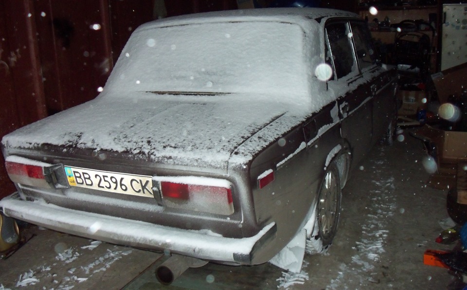

пока дороги скользкие и погода переменчивая поставил машину в гараж, да тем более и праздники впереди)
Всех с Наступающим Новым годом, ровных вам дорог, полного бака бензина, и главное чтобы в вашем доме царил мир!

смазку добавил? а то в них мало кладут смазки. да и вообще сейчас во все что подвержено трению кладут мало смазки.
да я ж написал что заменил смазку)
ха да просто не читал)…а бендикс смазал?
Да все помазал)) уже ученый)
