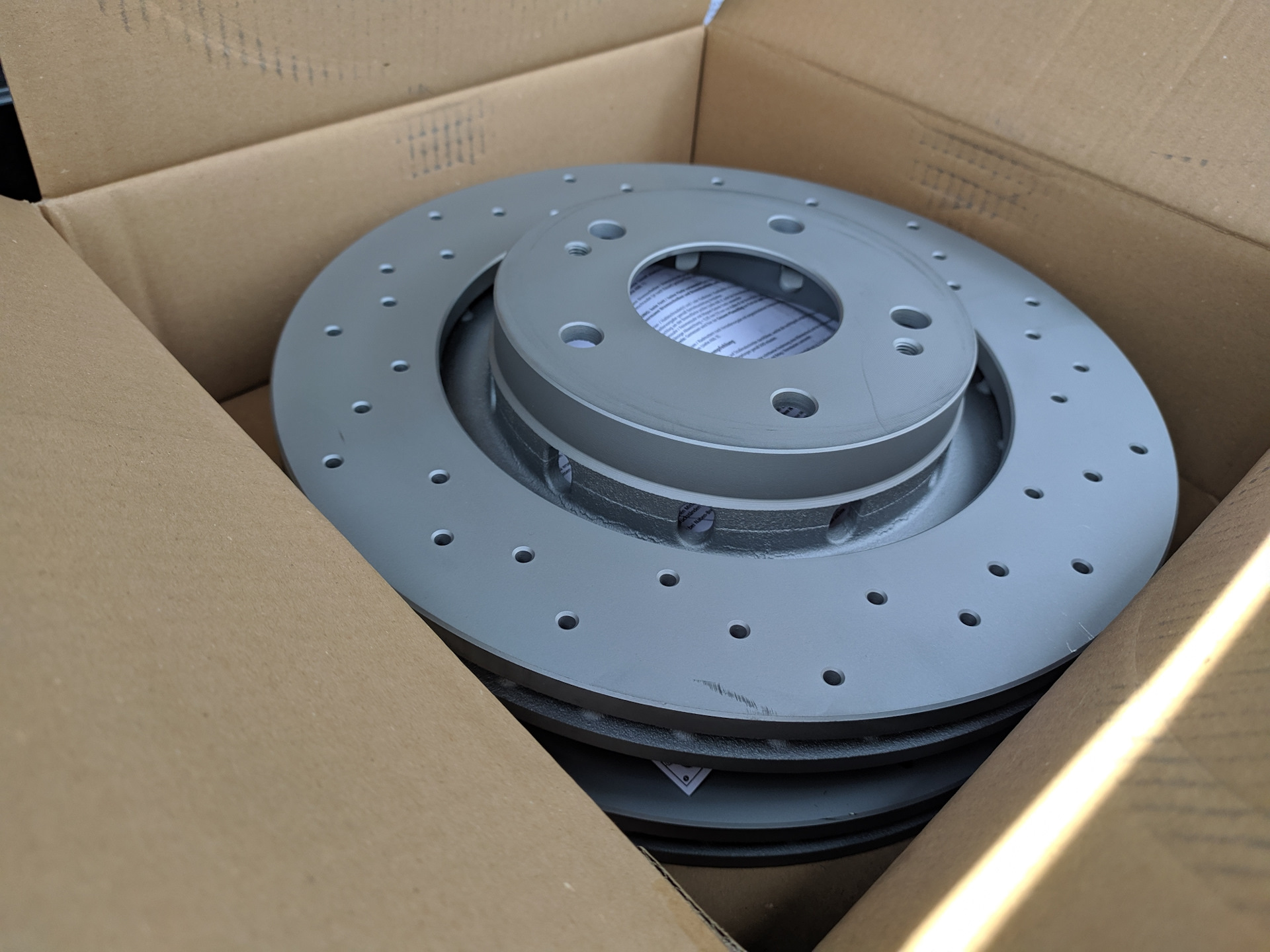

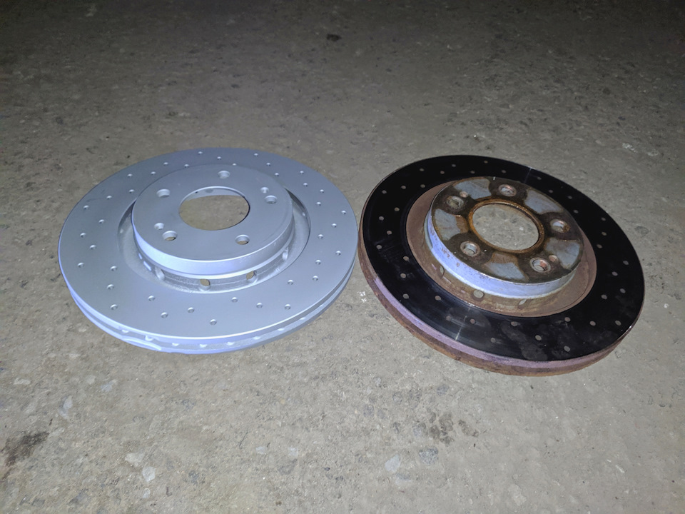

Настало время замены передних тормозных дисков 294х24 от Mitsubishi Outlander XL.
Запчасти на фото: 440312252
Ранее устанавливал такие же диски Otto Zimmerman (440.3122.52). Очень понравились и я не раздумывая купил их снова.
Колодки я всегда выбираю Nisshinbo (перед/зад).
Процесс замены элементарен, описывать не буду.

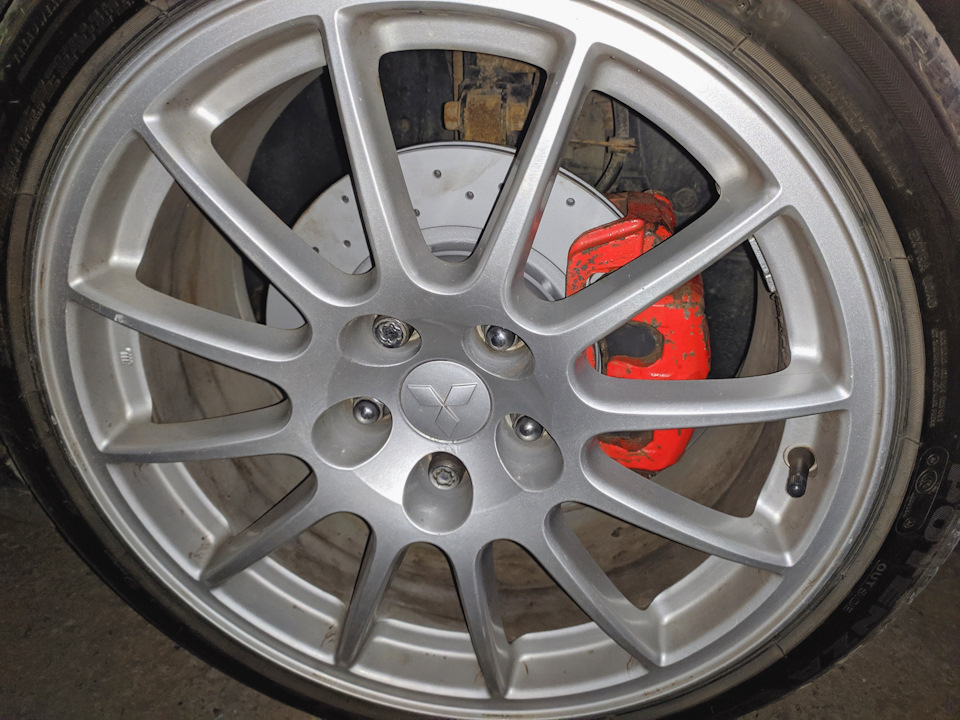

Они получаются больше родных, но с родным супортом?
Да, больше родных. Нет, суппорта 2-х поршневые от Outlander XL/Lancer X Ralliart. Там и скоба другая и направляющие.

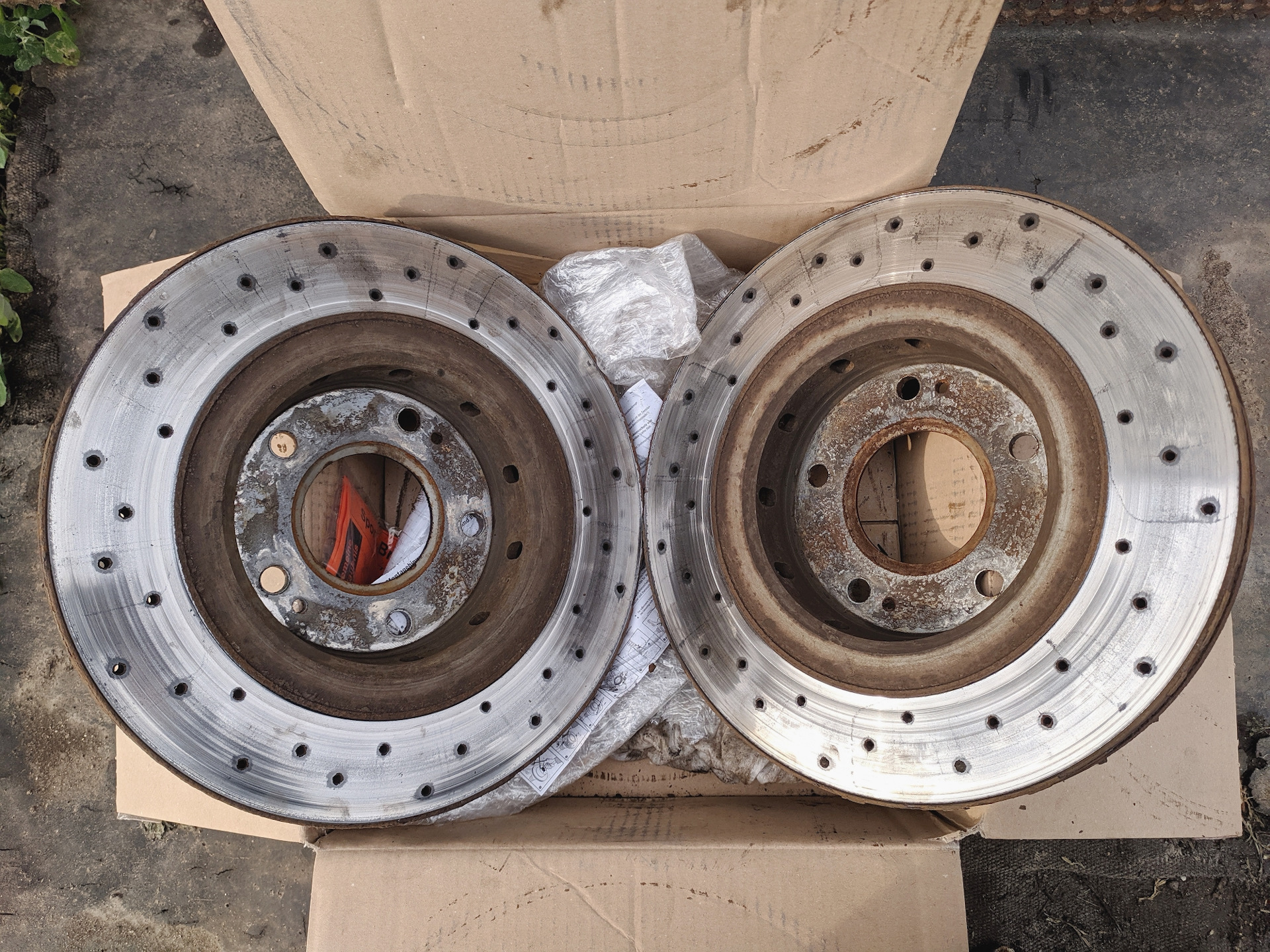

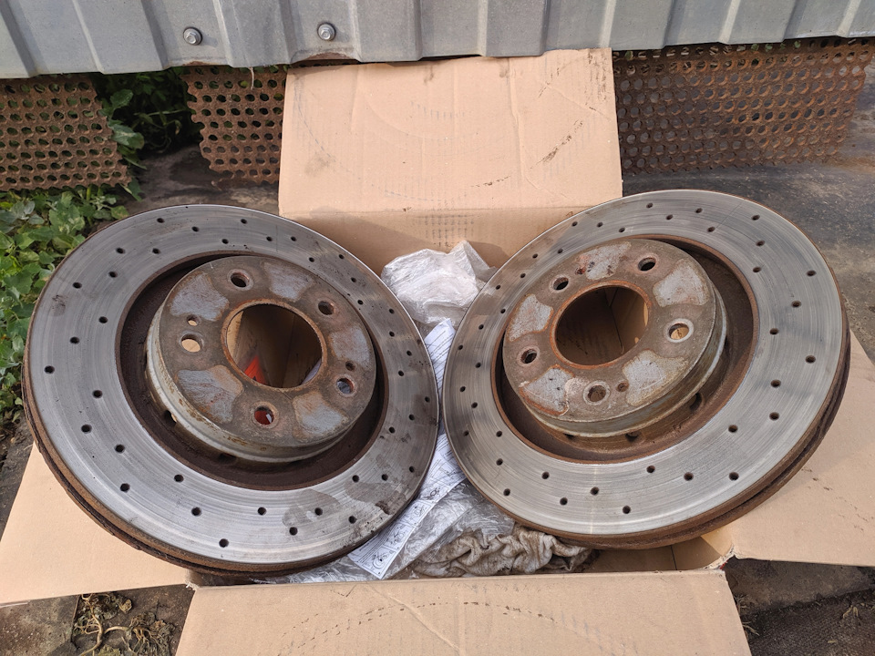

На сколько предыдущих зимерманов хватило?
Примерно на 2.5 — 3 года. И на 50-70ткм.
Подскажи выработка большая или биение началось?
Не сказал бы что выработка большая, по кромке диска только остаток. Думаю, если ее сточить будет получше. Так как не биение присутствовало, а вибрация и только при продолжительной интенсивной езде в трассе
