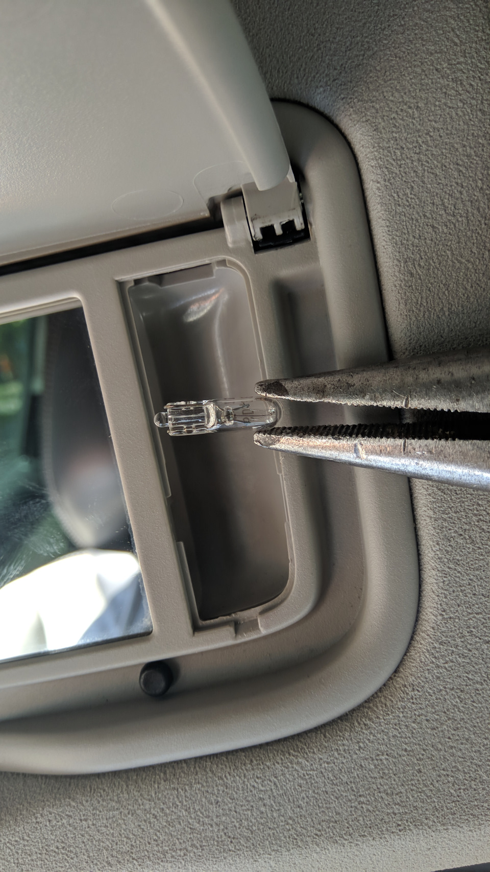

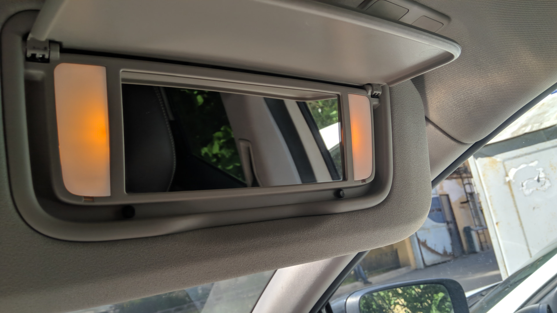

Сегодня заменил очередные желтые лампочки на светодиоды, в этот раз это были козырьки, а точнее подсветка зеркала в них.

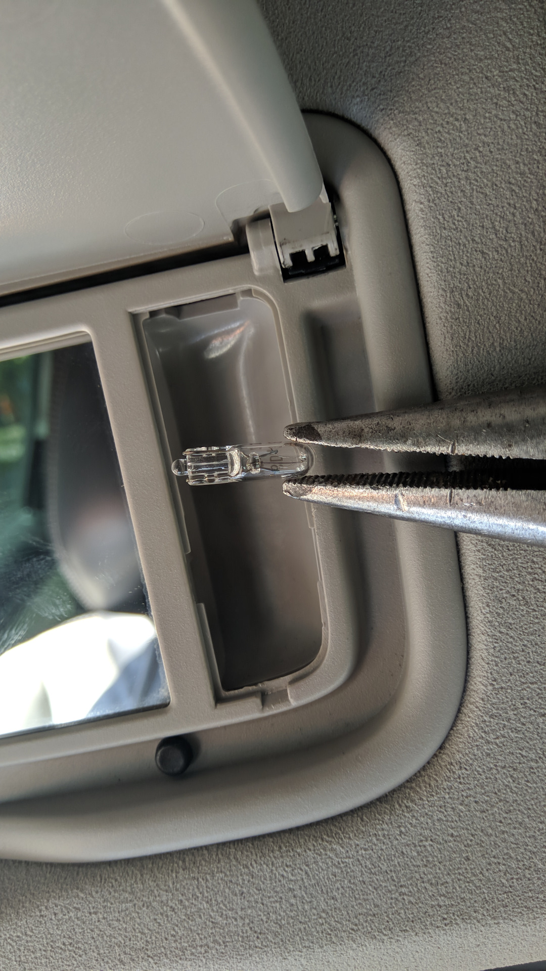

С завода там стоят миниатюрные лампочки (вроде такие T5 W2W), которые достаются следующим образом:
1. Снимаем пластиковые рассеиватели, подковырнув чем то острым снизу (там есть выемка)
2. Берем тонкогубцы и начинаем квест, где мы зажимаем лампочку и тащим, а она соскальзывает))
Ну а дальше просто ставим светодиоды и радуемся)

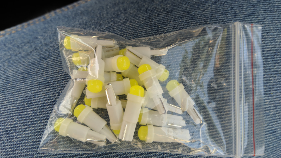

Светодиоды покупал тут

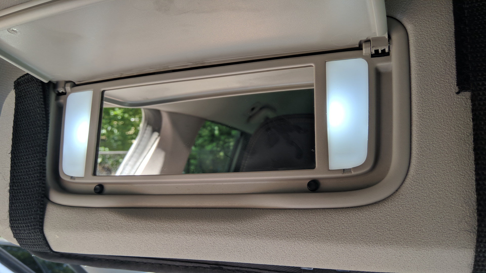

Теперь понятно, что ты делаешь на работе)))
Во время перекура много чего можно сделать)))
а у жены спросил? )))
теперь ее лицо будет синюшным в такой подсветке ))))
Вечером проверю))) Но они не синие, белый свет без синевы
ну хез ))) сравнивая две фотки до/после — кажутся жутко синими ))))
ты желтые светофильтры снял с них?
Светофильтры оставил, это телефон так передает, в реальности они белые, как лист А4
Дело хорошее. Себе давно салон весь на диоды переделал. Весь вопрос в том, на сколько этих диодов хватит. Точнее, на сколько точно подобраны резисторы китайцами.
Поскольку там они редко включаются — думаю надолго. Пока ни одного светодиода за два года не перегорело.
Стоят везде абсолютно разные
В козырьках да. Я в принципе про диоды с Китая.

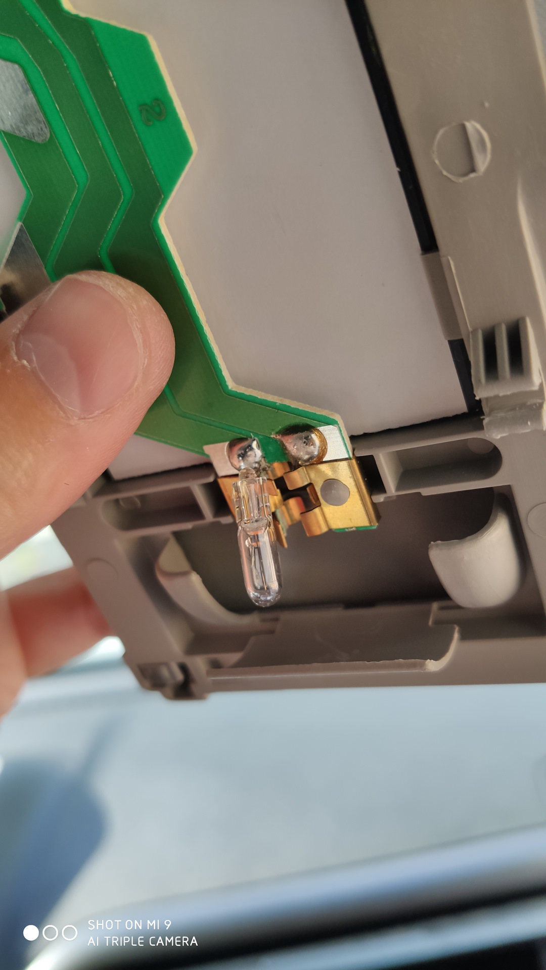

заказываю, снимается жесть конечно, пришлось снять весь пластик с зеркалом чтоб вынуть лампочки, они на моей еще припаяны одним проводком к лампочке к контакту
