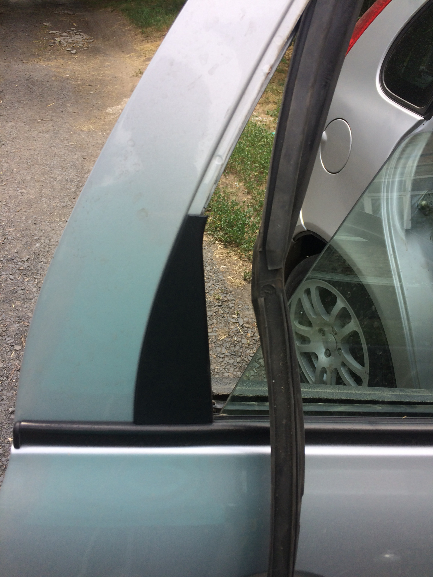

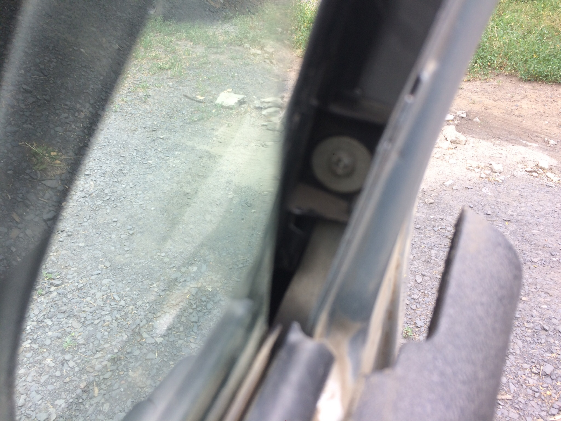

Так вот не давно решил поменять. Меняются легко. Опускаешься стекло и откручиваешься пластиковая накладка на углу двери
Держит эту накладку один болтик который закрыт тем самым уплотнителем который и требуется заменить.
Если не открутить эту накладку то резинку не удобно вставлять .

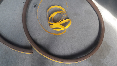

Стягиваем резиновый уплотнитель и затрамбовываем новый и все. А ну ещё забыл…
Нужно и обшивку двери тоже открутить иначе резинку до конца не вставишь ибо резинка уходит под обшивку ещё сантиметров на 25.

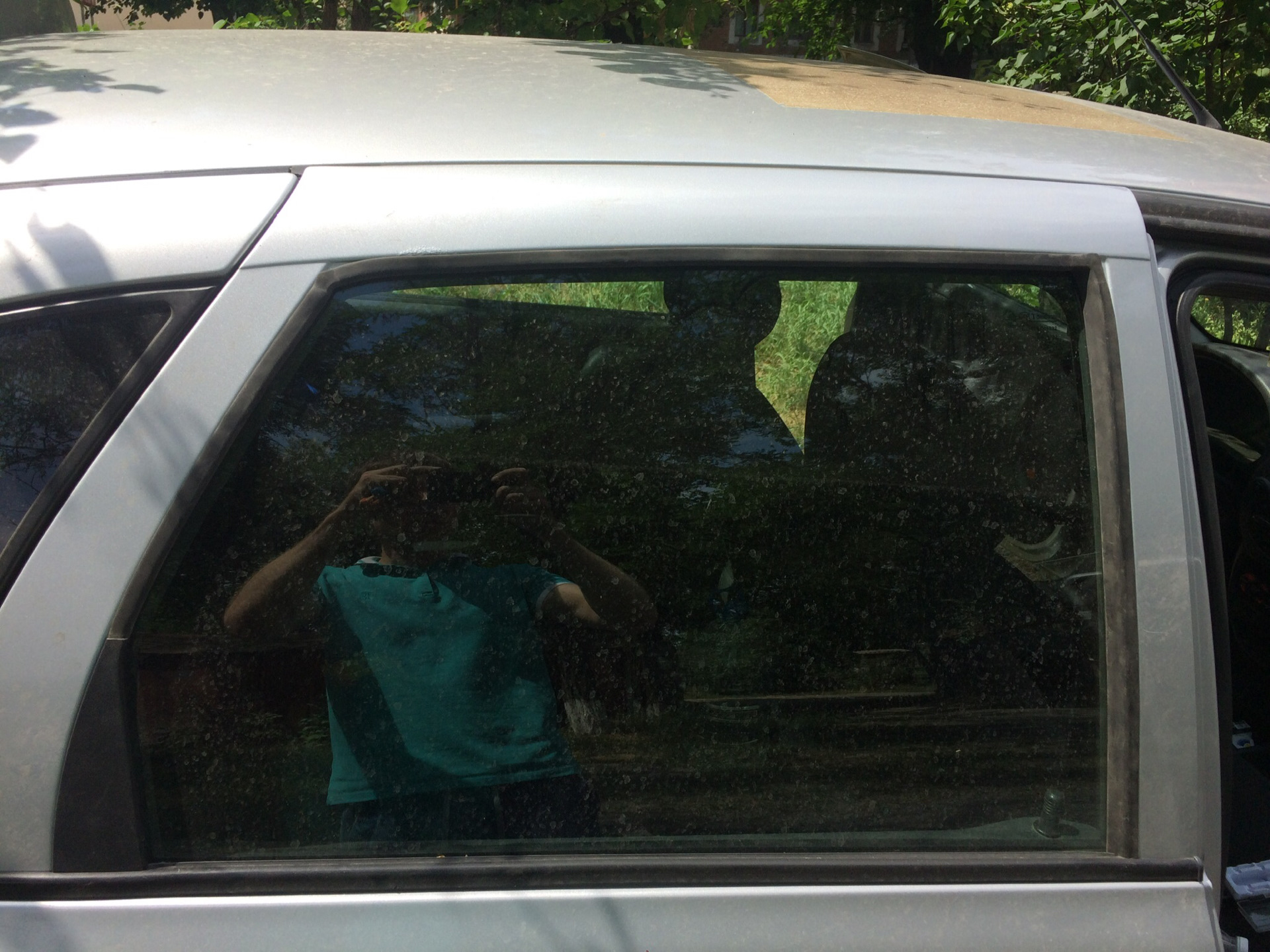

Ну так вот по итогу когда поставил увидел что и новая резинка не совсем плотно прилегает к двери. Лучше чем старая но один фиг не так как хотелось бы. Вот и задумался теперь а стоило ли покупать этот кусок резины за 600рублей?

Больно сильно затолкал уплотнитель под пластиковый треугольник. Вытащи один см и правый угол возможно тоже встанет "более-менее"
Да угол я выровнял. Там по верху плохо прилегает к металлу. Примерно 0,5 миллиметра есть зазор.
Мож, растянуть верх?
Какой смысл тянуть?
Чтобы углы встали на свои места (на фото оба угла уплотнителя не сели на свои места).
Я ж говорю сейчас все на своих местах. Но резинка прилегает не плотно.
