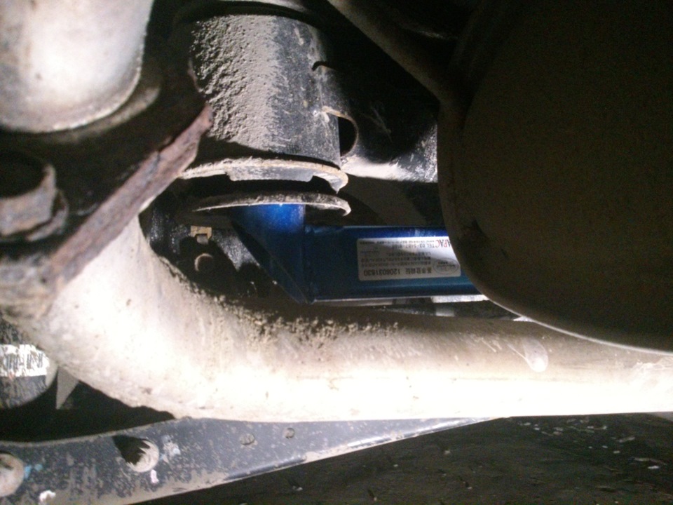

Для получения замкнутого контура "стойки-распорки" было решено установить нижнюю распорку задних стоек. На счет выбора бренда сомнений не было — только Cusco.
Артикул распорки: 692492RM. Подходит она как на наши овощи, так и на Impreza GH8/GRB/GP7/GJ7, Forester SH, BRZ и GT86.

Заезжаем на пеньки, так как ямы в гараже нет.
И открывается нам такой вид:
Правый болт, который следует открутить:
Левый болт:
Длинные, сволочи!
Сложнее всего их сорвать. Для этой процедуры пришлось привлекать друга, и у нас все получилось.
Далее устанавливаем распорку и прикручиваем болты обратно как следует. Балдеем от внешнего вида:
