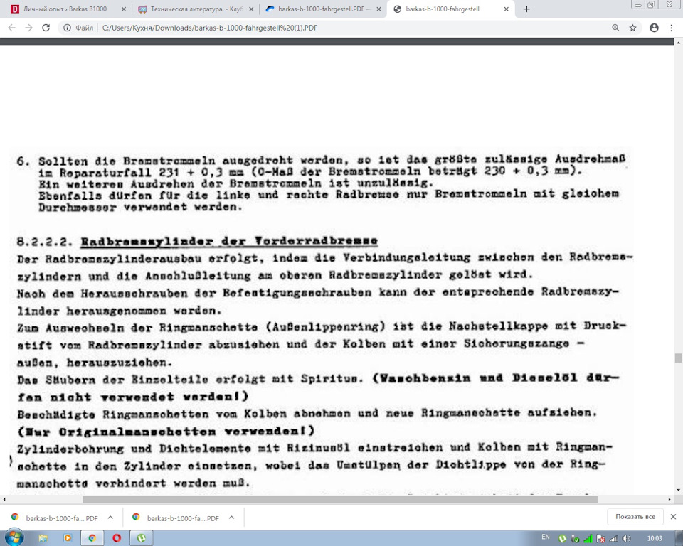

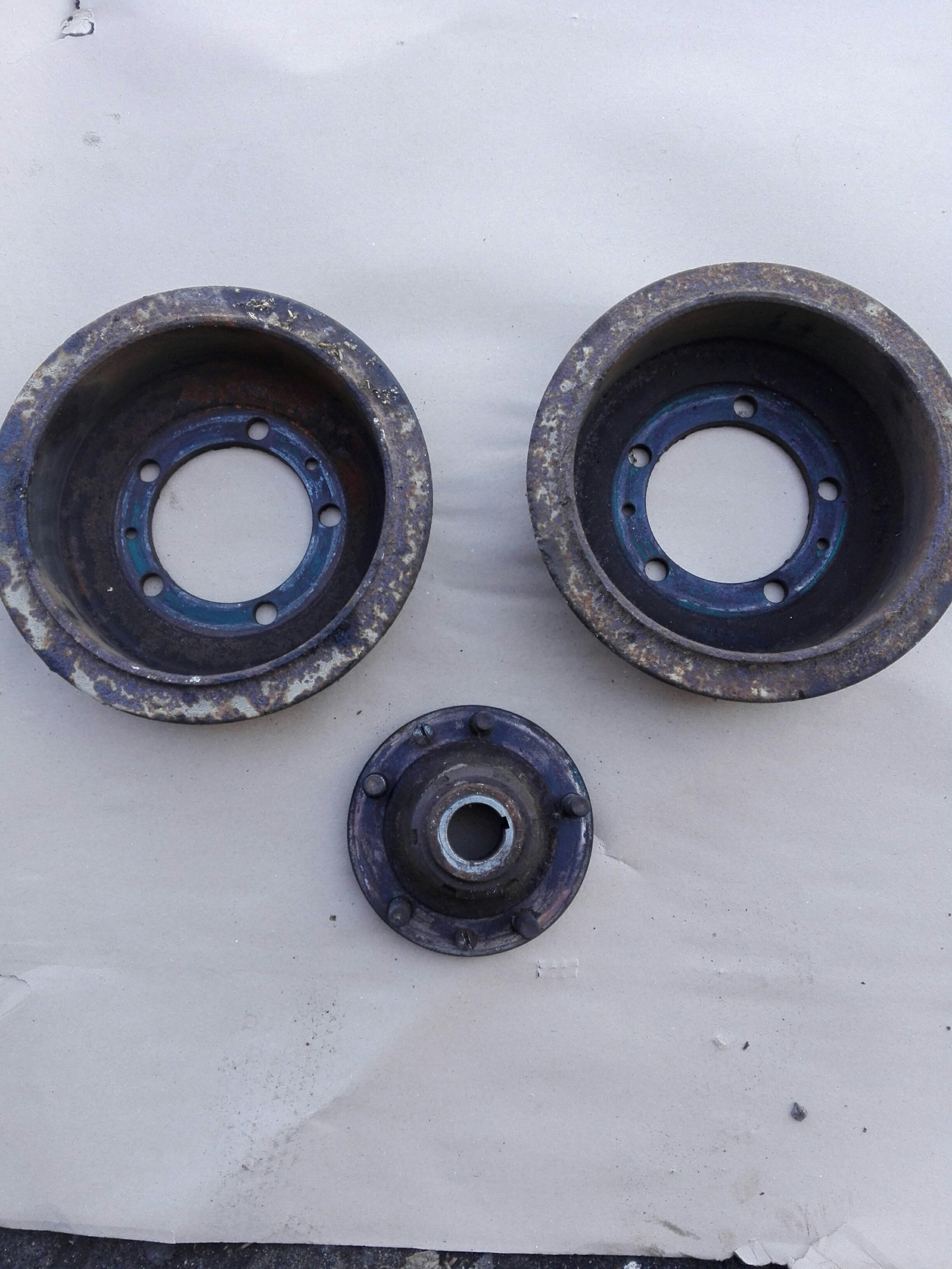

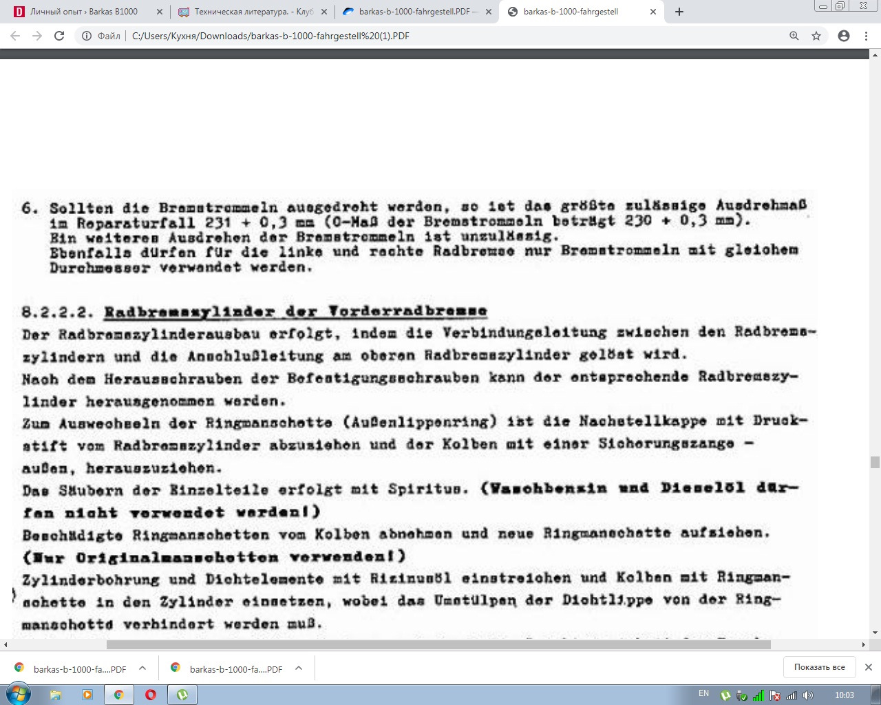

Потихоньку начинаю собирать ходовку .вопрос хочу проточить барабаны …но не знаю минимальные размеры проточки барабана .то есть нормальная толщина и минимальная .что не могу найти информации …буду БЛАГОДАРЕН ответам…или все 8 штук промерить выбрать самые толстые и проточить в один размер

А почему протачивать решил?
Хороший вопрос…первое обе машины простояли как миниум больше 10 лет.практически вросли в землю…с спущенными колесами .все заржавело барабаны не проварачивались и пришлось с помощью кувалды их снимать .накладки слетели вместе с барабанами …бортиков практически нет…но есть борозды
Переводить нужно.
yadi.sk/d/SZIVHi1gQen3m
Возьму штагель большой и замерить 231 …и там будет понятно …у Кекса есть книга с переводом …сколько его просили .твердое нет …только в руках подержать или ищи сам …вот из этого и ушел с его сайта где он модератор …
