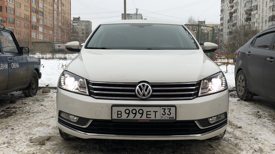

Началось с зимы, на холодную завожу, обороты на 1200 останавливаются и стоят сколько бы не ждал. Глушу, завожу- все норм. Ошибок нет, бензин менял( дилеры посоветовали). Подскажите, что это может быть?
Volkswagen Passat 2011, двигатель бензиновый 1.8 л, 152 л. с., передний привод, роботизированная коробка передач — поломка

Посоветовали перепрошить мозги ещё
Месяц назад менял цепь и делал адаптацию, диагностика показывает все супер!
Смотри катализатор, вероятно нет сигнала с лямбды о температуре выхлопа, а следовательно и о прогреве ката.
Это явно в эту сторону нужно копать. Согласен.
В сторону то в эту, но почему чека нет?даже если бы был обрыв, то загорелся бы и топливо жрать начала бы ощутимо…
Интресно а бывает ли сбой в самом программном обеспечении?..
Это очень редко, может клемму скинуть как вариант?
Думаешь какие либо адаптации сбросились бы? Если да, то почему не попробовать. Это уж точно не хуже версия, чем сменить бензин.)))
Ну спасибо) Уважил)))
Причин может быть масса, кабель и Вася могут показать ответ.
Смотреть ошибки не нужно, параметры в ральном воремени ответ дадут.
Угол открытия дросселя и температуры жидкости датчик например.
Совет дилера это что-то 🤦♂️🤦♂️🤦♂️🤣какие же они дибилы… Наверное все подряд.
