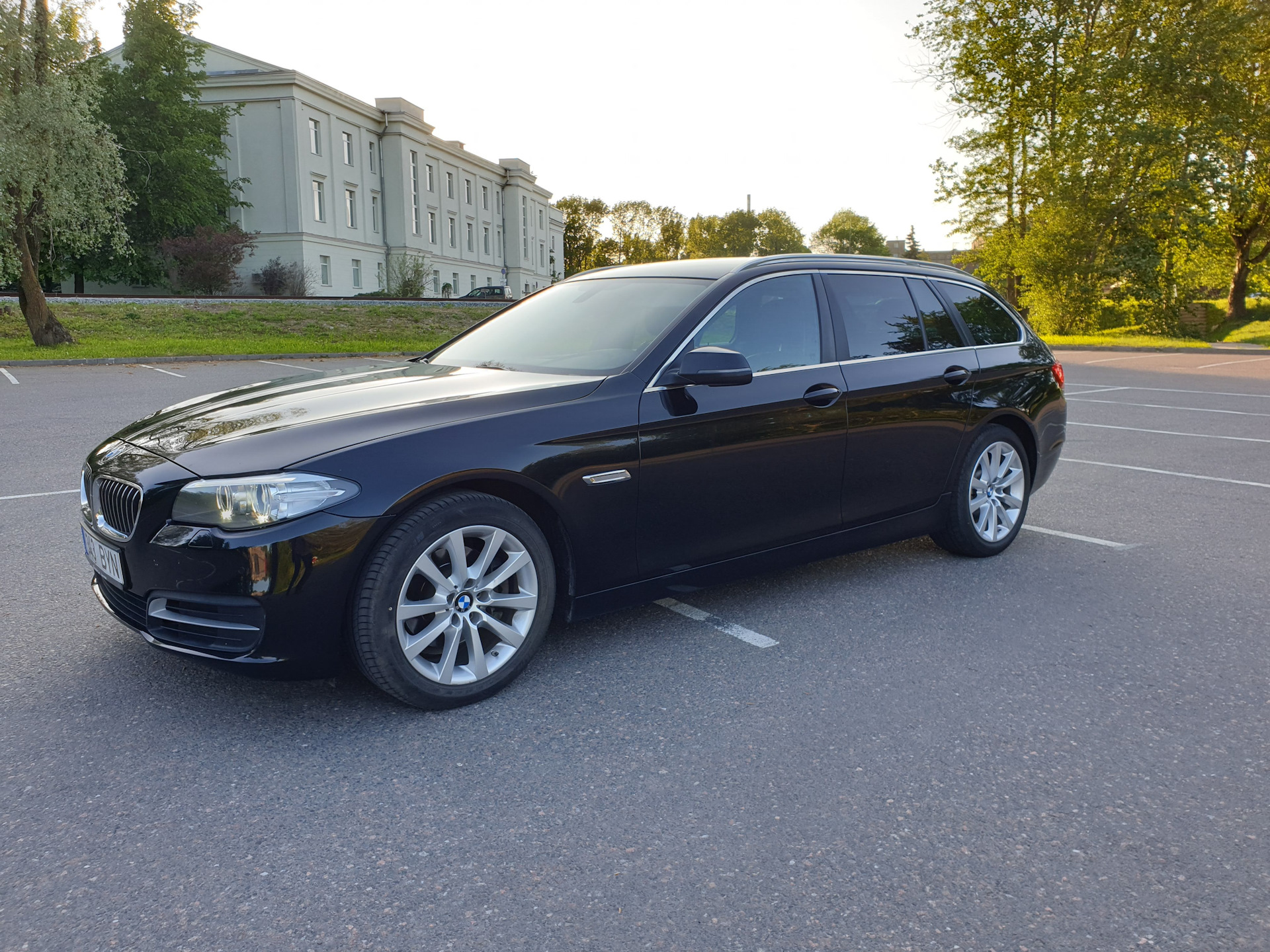

1. Замена пневмоподушек на LuftMaster
Поскольку одна подушка периодически спускала, то стал искать разные варианты для ее замены. пропускала только одна правая подушка, и то периодически. Я переживал, что в таком режиме будет большая нагрузка на компрессор и будет попадос еще и на него. Поэтому медлить с заменой не стал.

Подушки проездили со мной еще где-то 1-2к км, прежде чем я их поставил. С установкой отдельная история. В одном сервисе происили 95 евро вместе с калибровкой за 2 шт, в своем местном мне их поставили за 1 час и оплатил 23 евро. Калибровку мог сделать сам через Rheingold, но машина стоит ровно. Сделаю потом для лучшего результата и отпишу процесс здесь.
Одна подушка была изношена и с трещинами. Вторая была хорошая, без явных и видимых трещин и царапин. кому нужно отдам недорого.
2. Замена радиатора ЕГР по кампании
Как я писал раньше, то у машины провели в БМВ сервисе осмотр и сказали менять радиатор ЕГР. Как он пришел, так поехал на его замену. Меняли часа 3. Плюс поменяли какой-то лопнувший патрубок, за который заплатил отдельно 14 евро.
Уточнил, что сам клапан ЕГР работает и открывается/закрывается. Заслонки тоже относительно в порадке. Все равно буду это все вскоре чистить от нагара.
После замены особой разницы не было. Сперва показалось, что упал расход, потом же заметил наоборот, что в городе стал на коротких дистанциях подниматься больше 14л… видимо не повлияло ни на что. Но теперь спокойнее.
