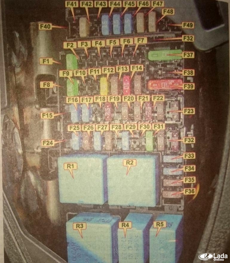

Добрый день! Вопрос к знатокам. Где найти схему расположения предохранителей и реле блока, который находится в салоне? Фотос драйва. На проводки не обращать внимания))) Несовпадение с документацией напрягает))) Спасибо.
Если реле ЭСП четырехконтактное, то ножки под номерами 87 и 30 соединяем и ЭСП работают без зажигания.

Господа, а никто ещё не делал работу стекло-подъемников без включенного зажигания? На обычный xray схемы есть, а на кросс версию не видел…
Спасибо, не такой блок.Реле r4 большое
F1 (30 A) Стеклоподъемники передних дверейF2 (10 A)*1 Дальний свет левая фараF3 (10 A)*1 Дальний свет правая фараF4 (10 A)*1 Ближний свет левая фараF5 (10 A)*1 Ближний свет правая фараF6 (5 A)*1 Габариты передних фарF7 (5 A)*1 Габариты задних фонарей и подсветкаF8 (30 A) ЭСП задних дверей, реле блокировки задних стеклоподъемников (обмотка)F9 (7,5 A)*1 Задний противотуманный фонарьF10 РезервF11 (20 A) Блок управления электрооборудованием, электроприводы блокировок замков дверей (ЦЗ)F12 (5 A) Иммобилайзер, блок управления ESC, датчик угла поворота руля, выключатель сигнала торможенияF13 (10 A) Блок управления освещением салона, плафон освещения багажника, плафон в бардачке, блок управления климатической установкой (кондиционером)*2, блок переключателей климатической установки*2F14 (5 A)*2 Датчик дождяF15 (15 A) Стеклоомыватели, блок управления электрооборудованием (задний стеклоочиститель)F16 (15 A) Система ЭРА-ГЛОНАСС, подогрев сидений, аудиосистема (магнитола)F17 (7,5 A)*1 Дневные ходовые огни (ДХО)F18 (7,5 A) Сигналы торможенияF19 (5 А) Электронный блок управления двигателем (ЭБУ), блок управления электрооборудованием (БУЭ), дополнительный БУЭ*2, комбинация приборов, реле топливного насоса (обмотка), реле стартера (обмотка), селектор выбора режимов работы АМТF20 (5 A) Блок управления подушками безопасностиF21 (7,5 A) Лампы заднего хода, блок управления АМТF22 (5 A) Электронасос гидроусилителя рулевого управленияF23 (5 A) Парктроник, электроприводы фар, блок управления электрокорректором фар, реле обогрева ветрового стекла 1 (обмотка), реле обогрева ветрового стекла 2 (обмотка), реле обогрева заднего стекла и наружных зеркал (обмотка)F24 (15 A) БУЭ (предохранители F12, F13, F36)F25 (5 A) Блок управления ЭРА-ГЛОНАССF26 (15 A) Поворотники, БУЭF27 (20А)*1 Ближний светF27 (5 A)*2 Сигнал включения ближнего света, сигнал включения дальнего света, сигнал включения противотуманных фар (ПТФ), сигнал включения заднего противотуманного фонаря (ЗПТФ)F28 (15 A) Звуковой сигнал (клаксон), сигнал включения габаритного света*2F29 (25 A)*1 Габариты, дальний свет, ЗПТФ, реле звукового сигнала (обмотка)F30 (30 A) Н/дF31 (5 A) Комбинация приборовF32 (7,5 A) БУЭ, блок управления ЭРА-ГЛОНАСС, магнитола, реле дополнительной розетки в багажнике (обмотка), реле вентилятора климатической установки (обмотка), блок переключателей климатической установки*1F33 (15 A) ПрикуривательF34 (15 A) Диагностический разъем, магнитолаF35 (5 А) Обогрев боковых зеркалF36 (5 A) Электропривод боковых зеркалF37 (30 A) Цепь втягивающего реле стартераF38 (30 A) Очиститель ветрового стекла*1Дополнительный БУЭ, очиститель ветрового стекла*2F39 (40 A)*1 Электровентилятор климатической установкиF40 РезервF41 (25 A)*2 Дополнительный БУЭ, правая фара (ДХО, дальний свет, габариты), левая фара (ближний свет, габаритны)F42 РезервF43 (15 А)*2 Дополнительный БУЭ, предохранитель F19F44 (15 A) Дополнительная розетка в багажникеF45 (15 A) Реле задержки отключения питанияF46 (25 A) Дополнительный БУЭ, ПТФ, ЗПТФ, освещение салонаF47 (25 A) Дополнительный БУЭ, левая фара (ДХО, дальний свет), задние фонари (габариты), правая фара (ближний свет)F48 РезервF49 Резерв*1 — в комплектации Optima без датчика дождя*2 — в комплектации Top с датчиком дождя
F10 Резерв
F30 (30 A) Н/д
F40 Резерв
F42 Резерв
F48 Резерв
F49 Резерв
