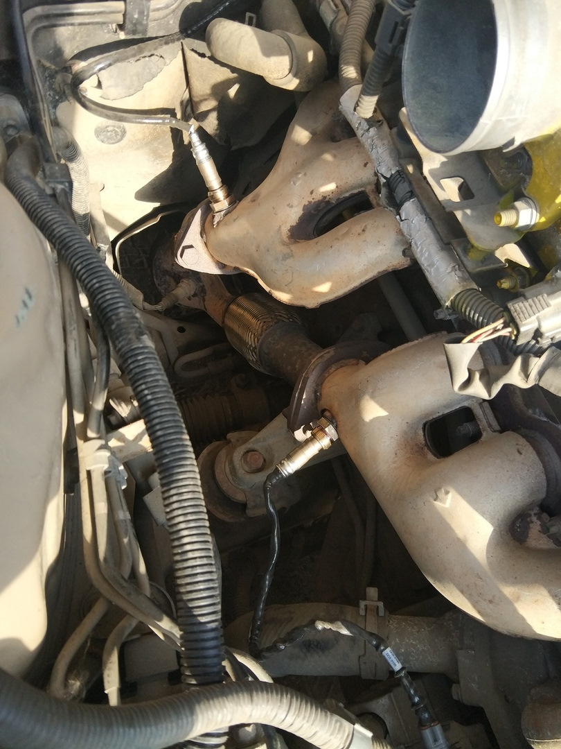

После свапа иногда проявлялась проблема, крайне раздражительная и выглядела она так:
-Иногда при движении по прямой или в горку в натяг при оборотах около 1500 -1600 машина могла начать резко дергаться (как нехватка топлива). И вышибало чек. Лечилось просто отпусканием газа и затем его нажатием.
-Если в горку ехать и пытаться держать 2000 оборотов- то они плавали 1800-2000 (особенно слышно было по звуку). Выше 2000 машина ехала без проблем.
-После продолжительной езды — машина имела неустойчивые плавающие холостые, крайне редко обороты могли сильно просесть.
-Иногда при начале движения был лютый перелив- слышно по захлебывающемся звуку выхлопа.
Было много версий из за чего, многое проверено, сделано. Но результат не менялся.
Дошло дело до лямбд. Знал, что после свапа у меня подключены 2 лямбды пришедшие с мотором. Когда решил их глянуть, тут меня кое что смутило:
На месте двух (см картинку) bank sensor 1 — у меня стояли заглушки, а лямбды были подключены на месте sensor 2. Напомню, что мотор у меня vvti от альтезы с мозгами от аристы 160. А у них всего две лямбды на месте sensor 1.
На всякий случай после долго гугла, вот что выяснилось про атмо vvti (касается именно японских моторов которые были на аристах, альтезах и тп. На лексусах возможно все 4ре лямбды — не вникал) : стоят две лямды до катализатора прямо в коллекторе. Работа / не работа катализатора на них никак не влияет. Их удалять нельзя, иначе двигатель работает по усредненной таблице, как следствие жор бензина, невыдача полной мощи, проблемы смесеприготовления и другие прелестные чудности. При этом будет гореть CHECK. То, что стоит на каталике — датчик температуры выхлопа.
Так же нельзя ставить всякие универсальные лямбды на подобии бош и тп. Чек они тушат, но работают не как надо.
Может кому поможет данная инфа:
Просто долгого прочтения форумов суправодов, краун водов и тп (2jz носителей) . выяснилось, что нормально работают оригинальные лямбды toyota (12 000 за шт).
Либо:
для GE моторов: denso dox 0109 (резьбовая), 0110 (флянец — ушастая). Они полностью идентичные. Разница только в креплении.
для GTE моторов: dox 0228 ( denso dox 0110 просто напросто не встает… не проваливается в аутлет из-за утолщения на корпусе лямбды).
В моем случае были куплены две dox 0109 (2800 за шт) и поставлены на место sensor 1, а на место sensor 2 — заглушки (по факту старые лямбды не подключенные, поменяю на заглушки).
И чудо, уже проехал 1500+ и не одна из проблем, описанных ранее ни разу не возникла. Машина поехала совсем по другом и даже звук выхлопа изменился.
