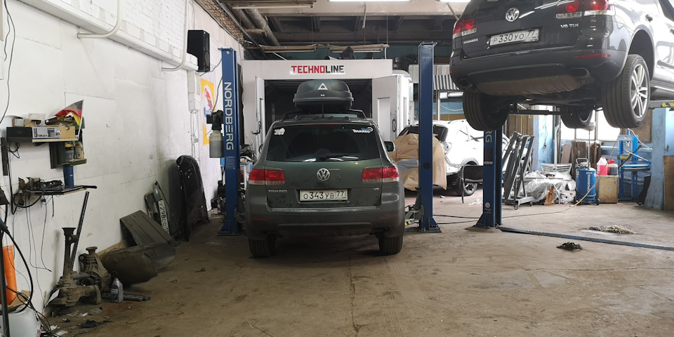

В 9 утра был на месте
Макс загнал тачку на подъемник
И работа закипела, возникали трудности, но Макс их преодолевал, не сдаваясь и не падая духом.

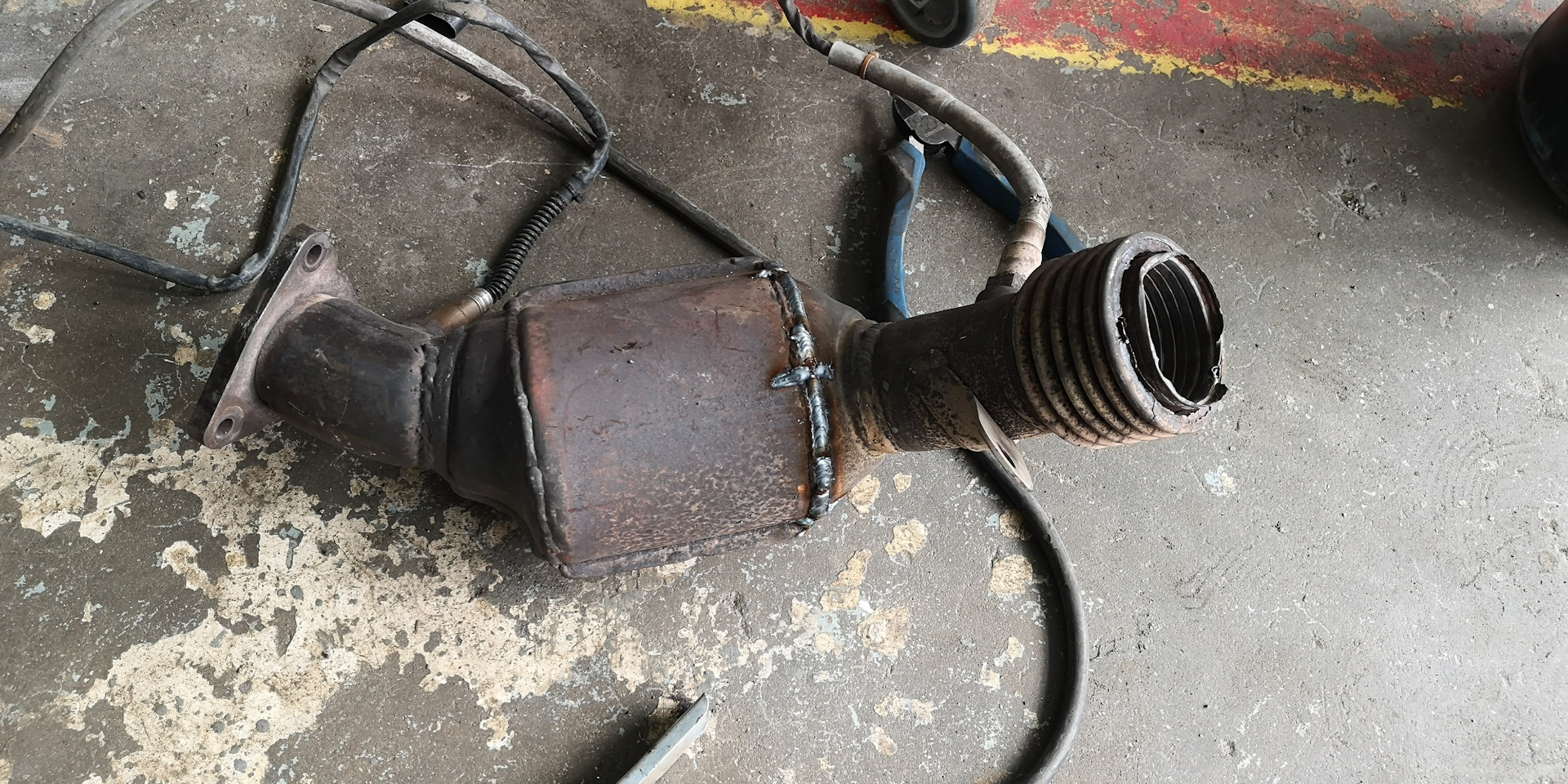

Из-под капота изъяли вот такую конструкцию, на фото уже до конца распиленный вариант на полу, но все там держалось на честном слове, на фото уже выбиты каты и банки заварены обратно

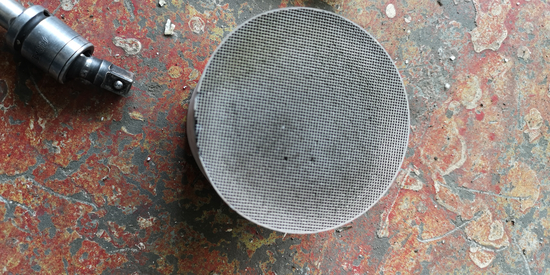

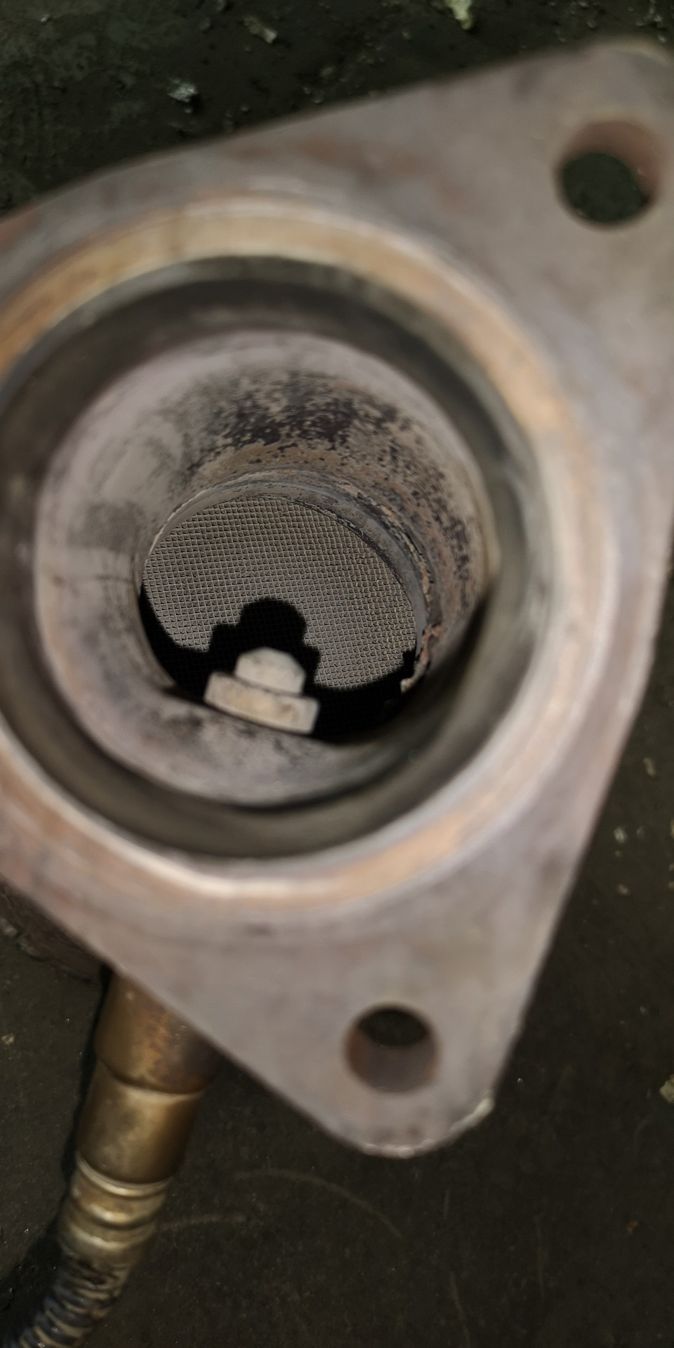

Состояние катализаторов, первая фотка через приемную трубу

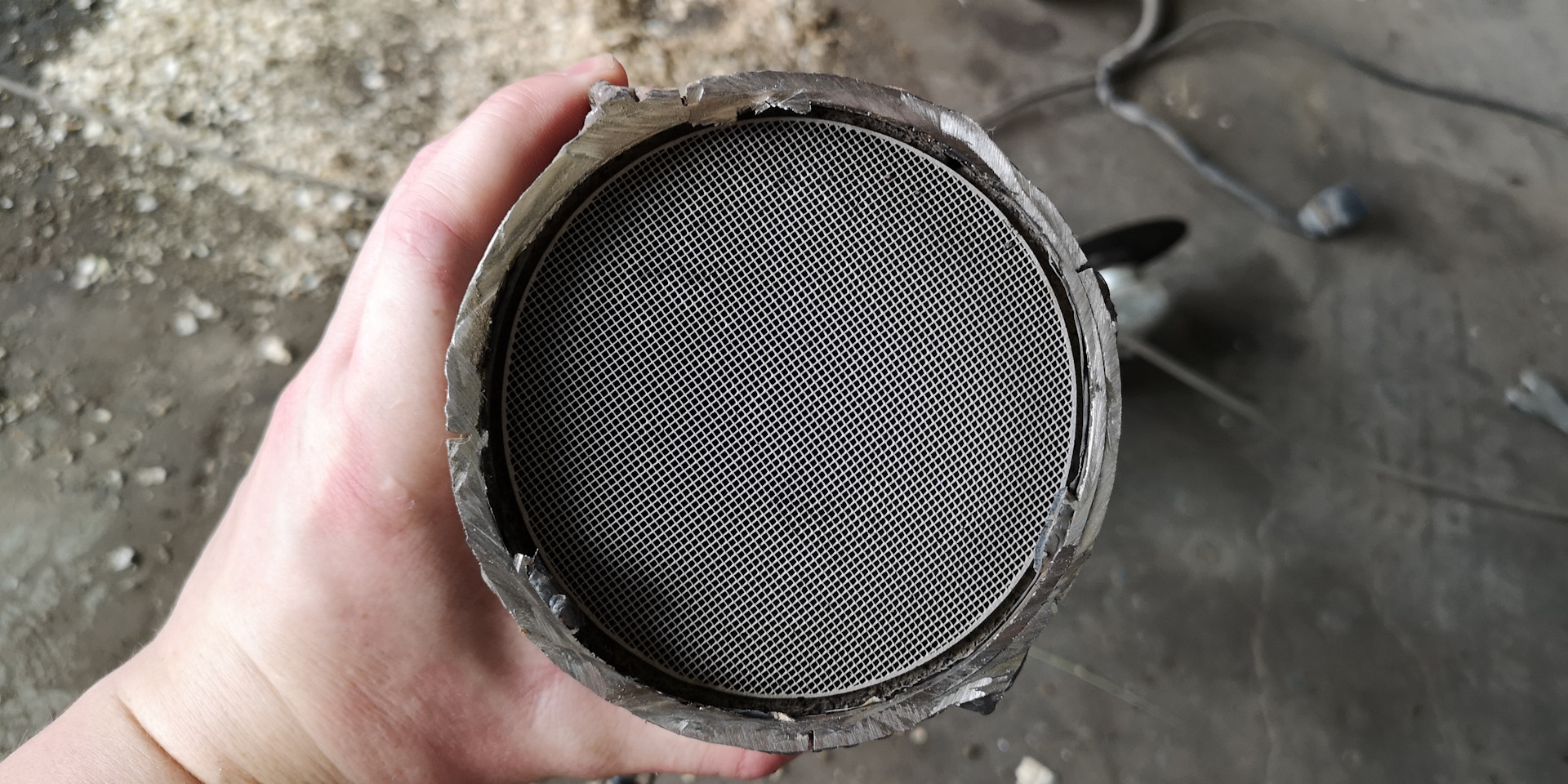

Далее уже распил и то что достали, на вид вроде даже очень живые, но раз уже полез, то нафиг оно надо
Состояние большой гофры, маленькая была на первых фотках)))
Вот так выглядит гофра здорового туарега
А вот так «курящего» вид ее же, но с другой стороны)))
Что, сцуко, с ней произошло и как, не ясно никому))))

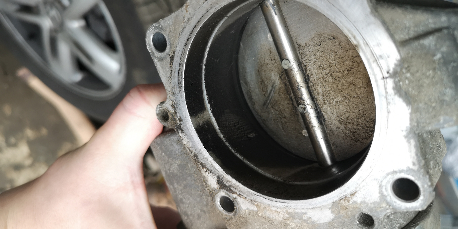

Во время сборки, за одно промыли дроссель, т.к. все равно его снимали, и я это планировал сделать на даче в ближайшие выходные.
Состояние дросселя, промывал очень давно, года три назад точно и тысяч 50+ назад)))
