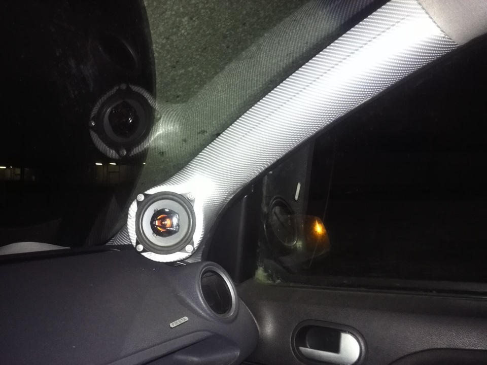

В прошлой записи бж я рассказывал о изготовлении подиумов в стойки. За выходные я их доделал и подключил. Сейчас расскажу про начинку.
Подиумы обклеял пленкой под карбон серой, заодно немного потренировался в обклейке. Получилось вполне не плохо.
А сейчас по подробнее о бюджетной двухполоске. Для этого нужно иметь две пары динамиков, в моём случае это 10 см динамики и блины в дверях, и магнитолу умеющую обрезать низы и верха для фронта и тыла, в моем случае магнитола Sony из серии X-Plod. Теперь магнитола отвечает только за фронт.
10 см дины играют от 120 гц и выше, а блины играют от 120 и ниже, причем и те и те, со своей ролью справляются.

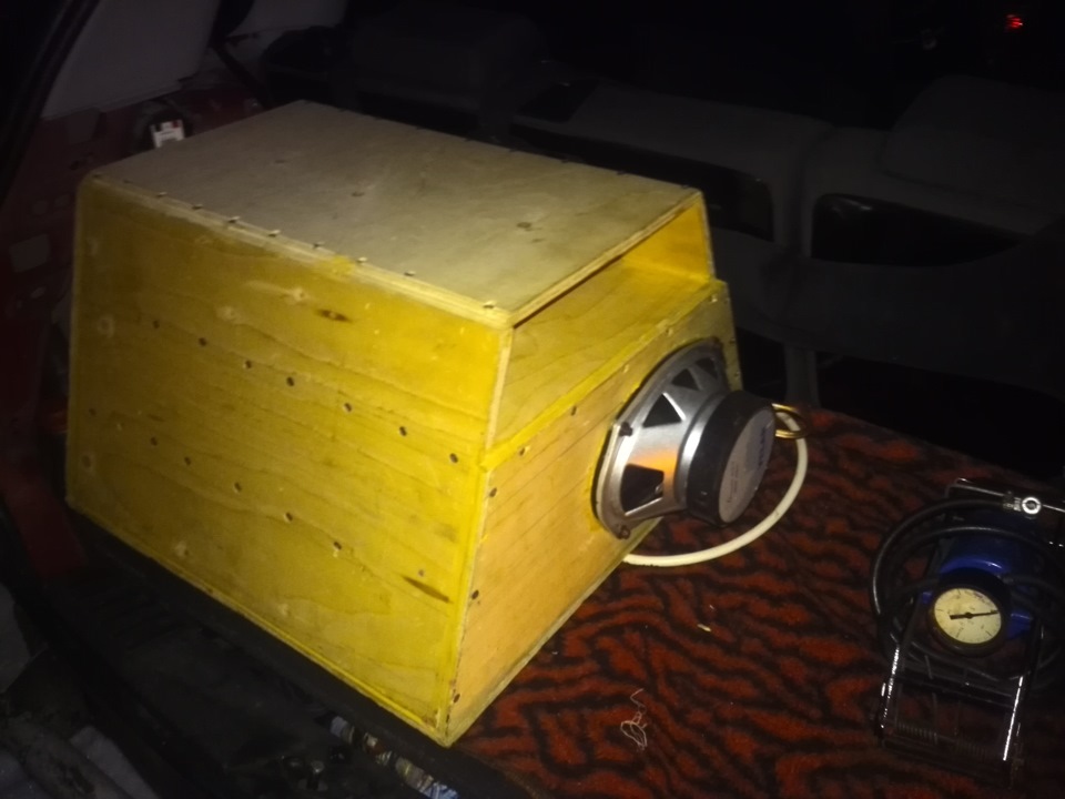

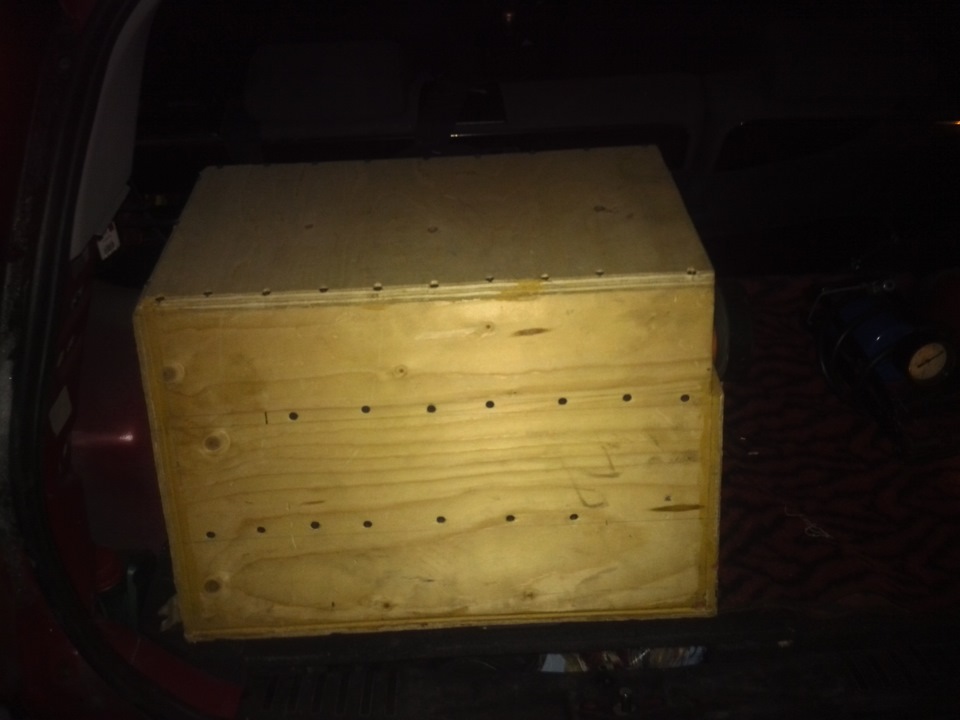

Еще хочу показать очередной короб чв для блина, сужающийся. Настройка у него в районе 50 гц, так сказать повседнев. Он играет на тыл.
И этот чв я запитал от усилителя Blaupunkt gta-270, который расположил под пассажирским сидением.
Запитал я его силой 25 кг, честно скажу чв на блине от усилителя — просто жуть, давит вполне достойно, сравним с бюджетными сабами, кто не верит приезжайте и сами послушайте.
Надо попробывать подключить свой боевой чв, на 40 гц. Там вообще мясо будет.
