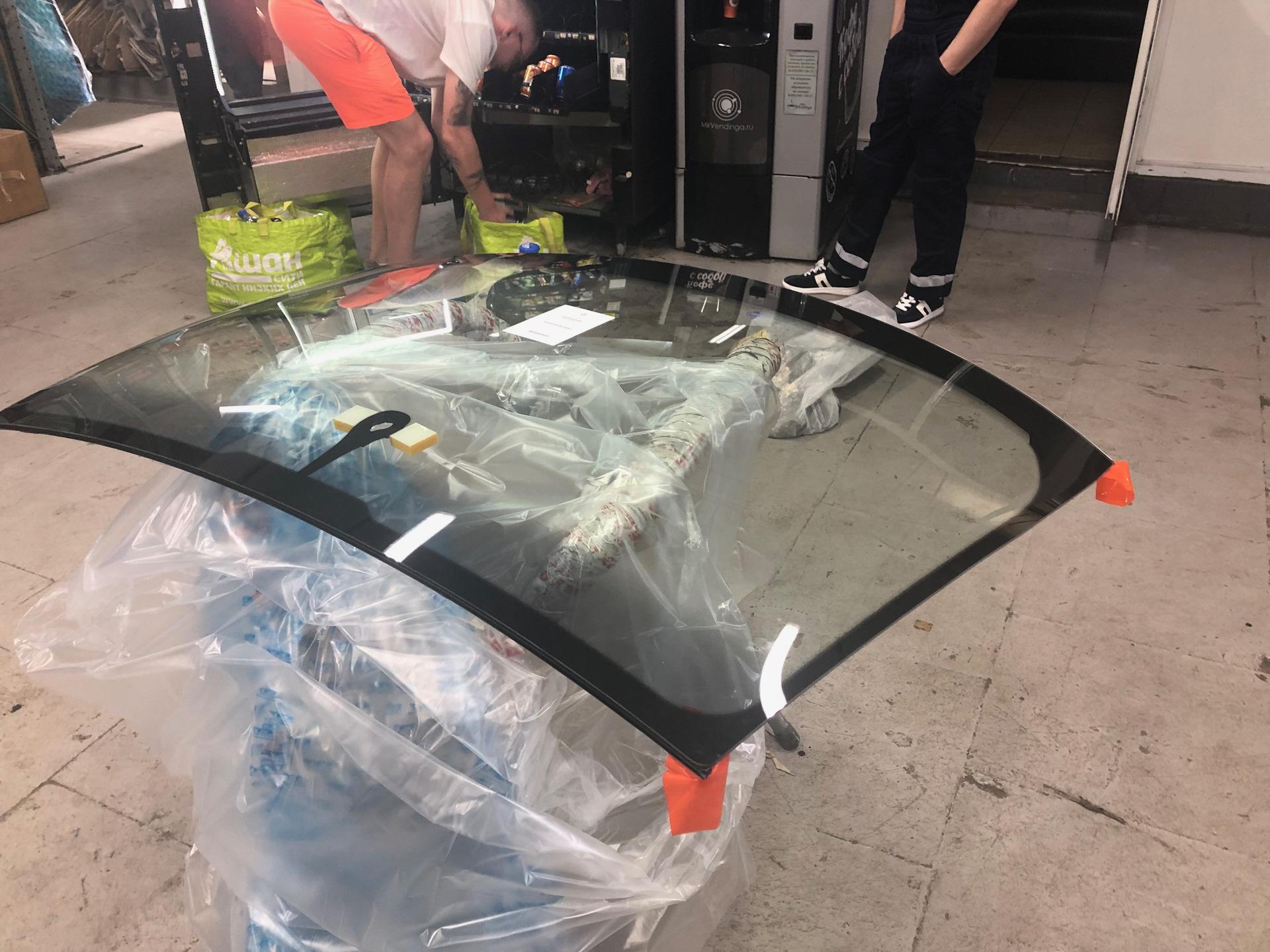

Обычная замена лобового стекла, почти как ТО.

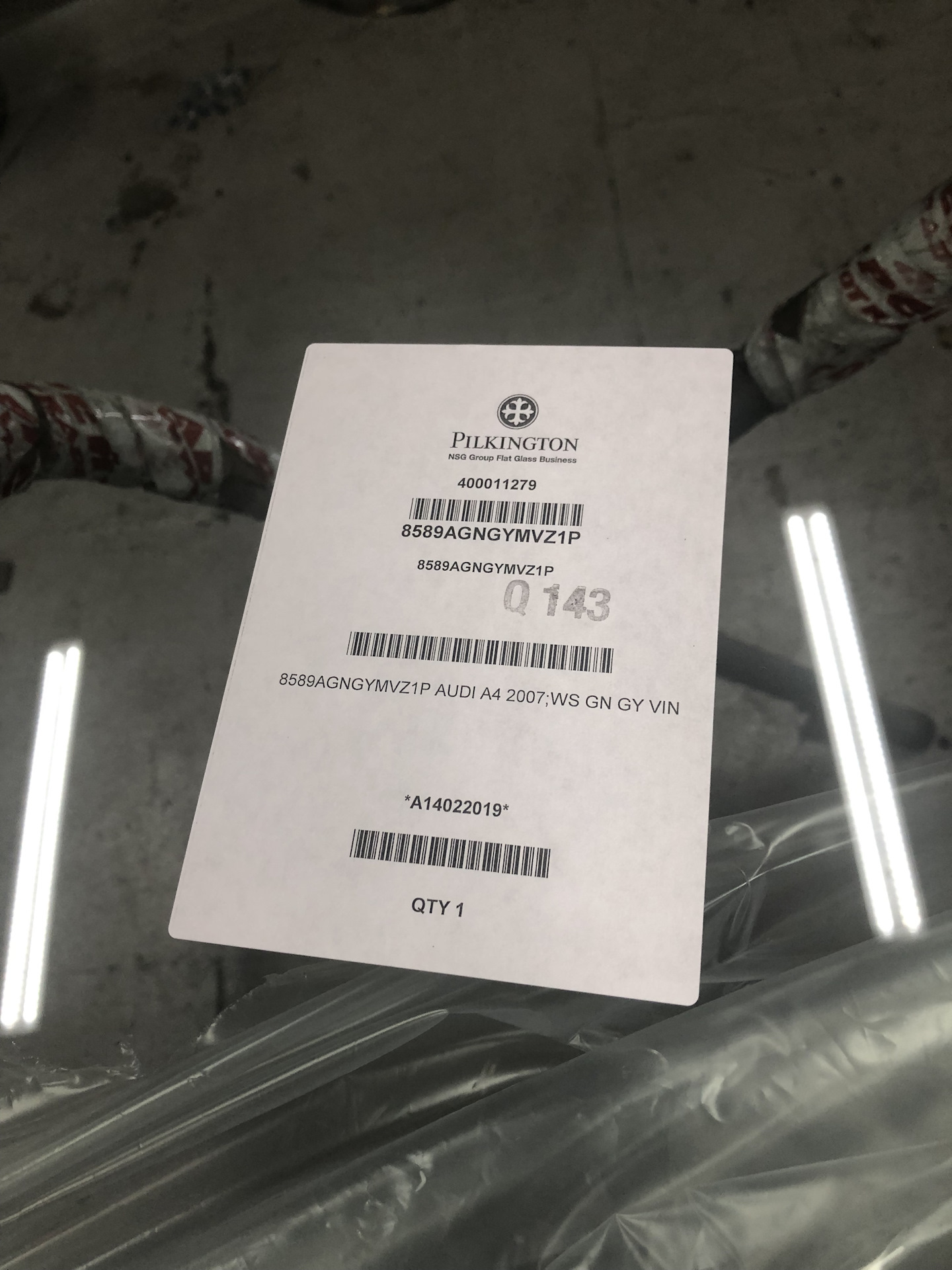

В замен моему старенькому SAINT-GOBAIN SEKURIT, у которого пошла трещина от сильного попадания камня по всему стеклу, пришел новенький PILKINGTON (5800 руб.).
Так же у Jussi купил новые дворники 8K1998002A (1600 руб.) и молдинг ветрового стекла (водительская сторона) 8k85432701с (1000 руб).
Установка 2000 руб.
Запчасти на фото: 8589AGNGYMVZ1P, A42007

Акустик или обычное?
Хороший вопрос! Честно, даже не знаю(
А как можно узнать?
Где все данные написаны стекла. Должна быть надпись акустик
Да вроде нет такой…
в коде стекла буква A в 8589AGN… указывает на то что это акустическое.
Спасибо! Буду знать)
Alarik
8589AGN-это не акустическое
8589AGА-акустическое
И так же на самом стекле либо надпись акустик, либо нарисовано ухо под названием стекла

по бокам шелкография нормально перекрывает накладки на стойки, крепежа не видно?
Да вроде всё на своих местах)
