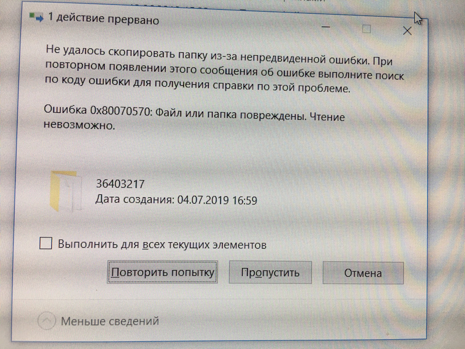

Добрый день, в архиве есть файл 5с лишним гигов, он не записывается на карту в фат.и есть еще папка мишлен, как я понял путеводитель по ресторанам, тоже мусор
Как вы вышли из ситуации с записью карт на sd ? У меня тоже не хочет содержимое архива копировать на sd fat32 файл более 4 гб
При форматирования на компьютере вместо фат, выбрал другой формат. Но все равно не работает. Плюнул. Айди карты тоже еще те танцы с бубном.
Zhestov
exfat фс должна быть

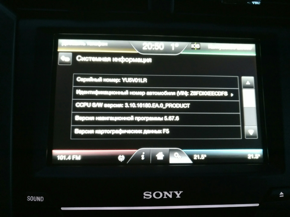

CCPU S/W Version: 4.29.12285_PRODUCT
Navigation Application Version: 3.34.4

Какая версия сейчас?
У меня было вот так. Так что обновляете.

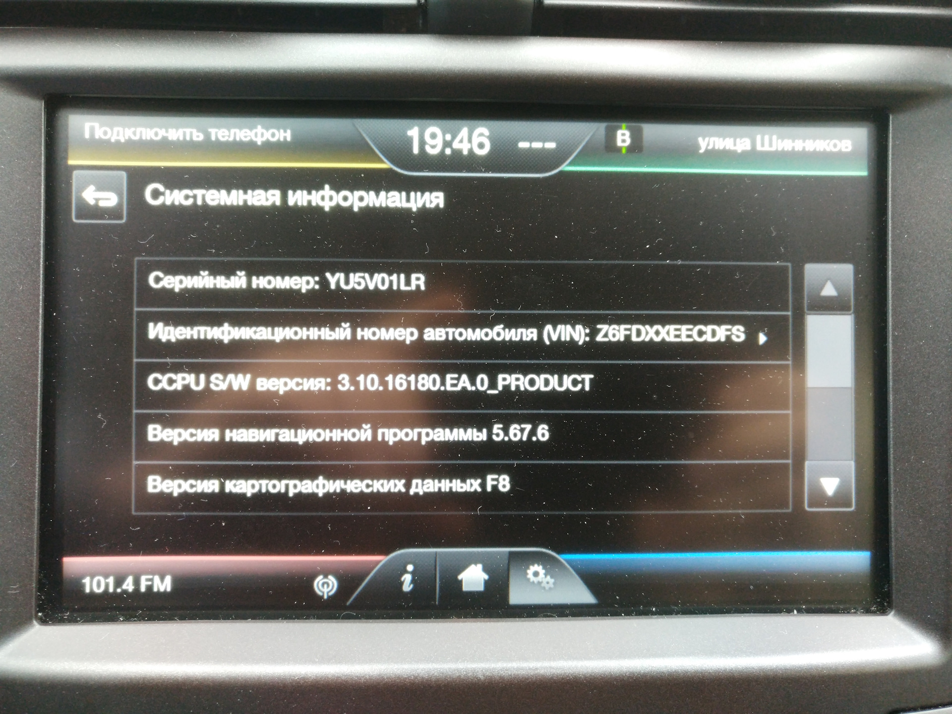

Странно, но после замены карт с f6 на f8 карты поменялись, а вот версия картографических данных стала вообще f5
Это очень странно. У меня пишется именно F8

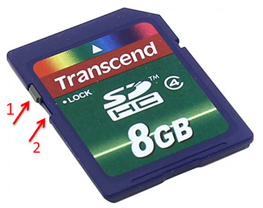

Подскажите, нужно ли форматировать карту перед записью на нее данных из архива? у меня такая ситуация: карта родная, на которой установлена родная навигация. Сделал как здесь написано- удалил с нее все, кроме файла сдкей. Потом начал запись на нее данных из архива. Места хватает — сама карта 44 Гб. Но где-то на середине начинают вылетать ошибки и файлы перестают переписываться (система предлагает пропускать эти файлы).
Думал ошибка на флешке, проверил ее стандартной виндоусовской сервисной прогой. После проверки на флешке восстановились все данные, которые я удалял))
короче, вопрос: нужно ли фоматирование (с добавление потом оригинального СДкей и всего массива из архива)?
Скопируй sdcard.key на комп, отформатируй карту в exfat и потом пробовать залить карты и sdcard.key обратно
попробую. Кстати, обнаружил на карте сдвигающуюся заглушку сбоку, предполагаю, что это защита от записи. Сдвинул ее в сторону, попробую еще раз
Одно из положений блокирует запись. Надо пробовать какое именно)))

GreySharkDimas
Сначала распаковываем весь архив на компьютере в отдельную папку. WinRAR 5.71 Final (2019), желательно свежей версии. Только потом копировать в корень SD карты. Карта должна выглядеть вот так.
VivosVocco
Существует 2 состояния, в которых может находиться этот переключатель:
1) Выключено
В этом случае будет можно добавлять информацию на карту, перезаписывать её или удалять.
2) Включено, то есть положение "lock".
Если действует режим "lock" (для перехода в него достаточно передвинуть переключатель вниз), то все данные, записанные на SD-карте, будут доступны только для чтения. И добавлять что-либо на карту тоже не получится.

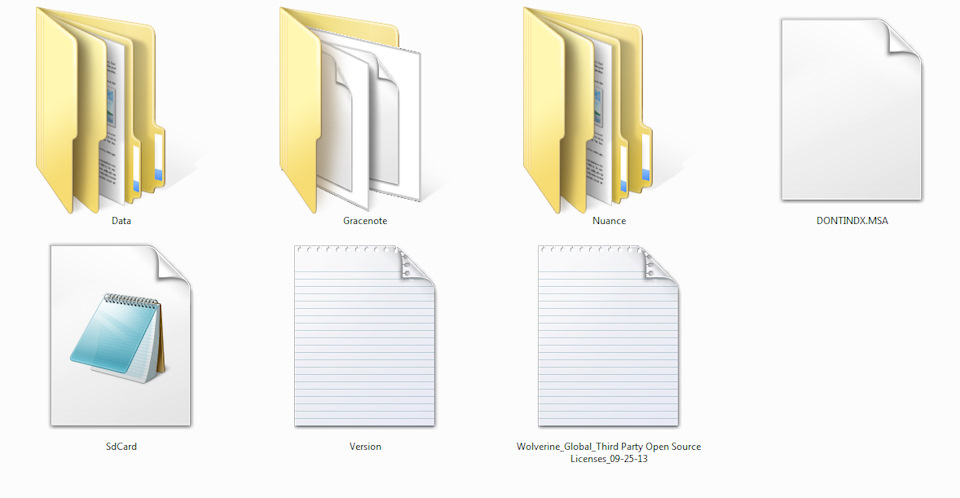

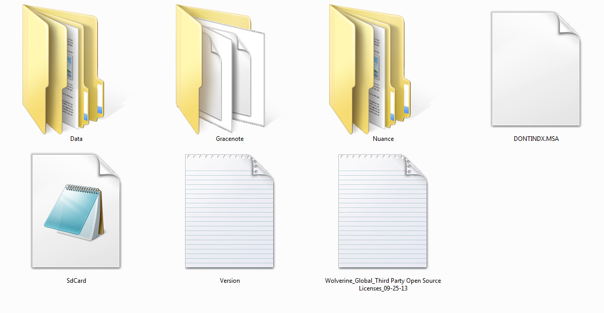

Если флешка уже была на ней ключ был, и он подойдет к любым картам. Ключ это файл с именем SdKey.
Что бы карты работали SD должна выглядеть так как на картинке + файл SdKey
Как раз таки со старым ключом на новой карте у меня ничего не получилось! Пришлось добывать ключ под новую карту и все заработало…
Ключ работает только для одной карты и учитывает её серийный номер. Тут или на старую карту установить новые карты, сохранив при этом ключ, или генерировать новый ключ для новой sd карты

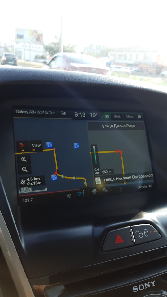

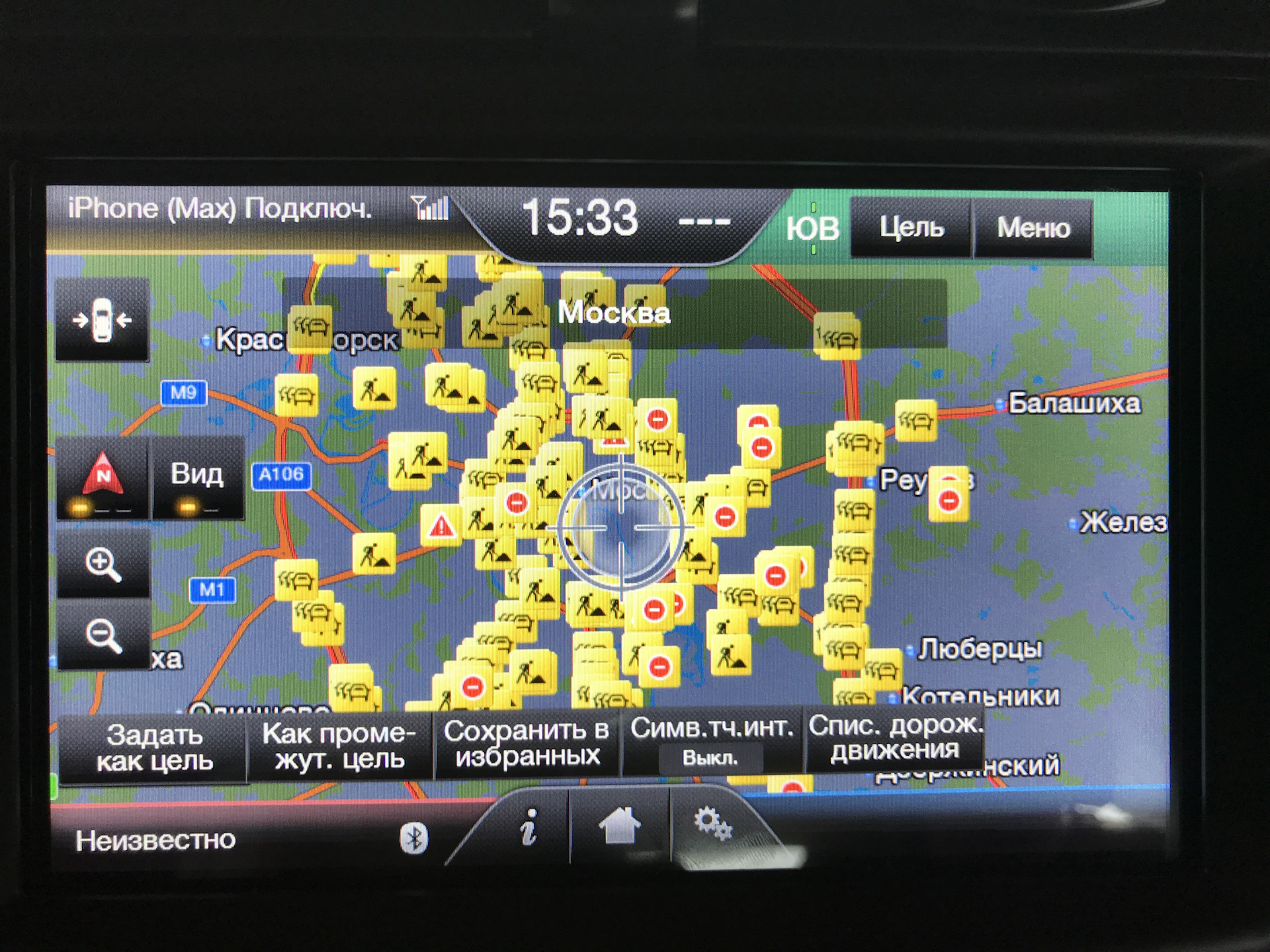

Пробки стало в разы лучше показывать. GreySharkDimas — спасибо!
У меня они и до этого были. Разницы пока не ощутил по пробкам)))
В картах F7 у меня не показывали пробки в Москве. (Именно в городе) Только в области. И то, в очень большом расстоянии от моей локации. А сейчас в Москве показаны все заторы, так же обнаружил более корректное отображение заторов в области и рядом с моей локацией. Это изменение я заметил сразу.

Наверное в Питере меньше пробок))
Я тебя умАляю))) Сейчас КАД на ремонте и на одни только съездах/заездах жесть. Про город вечером я молчу)))
Такого F7 не показывал. ))

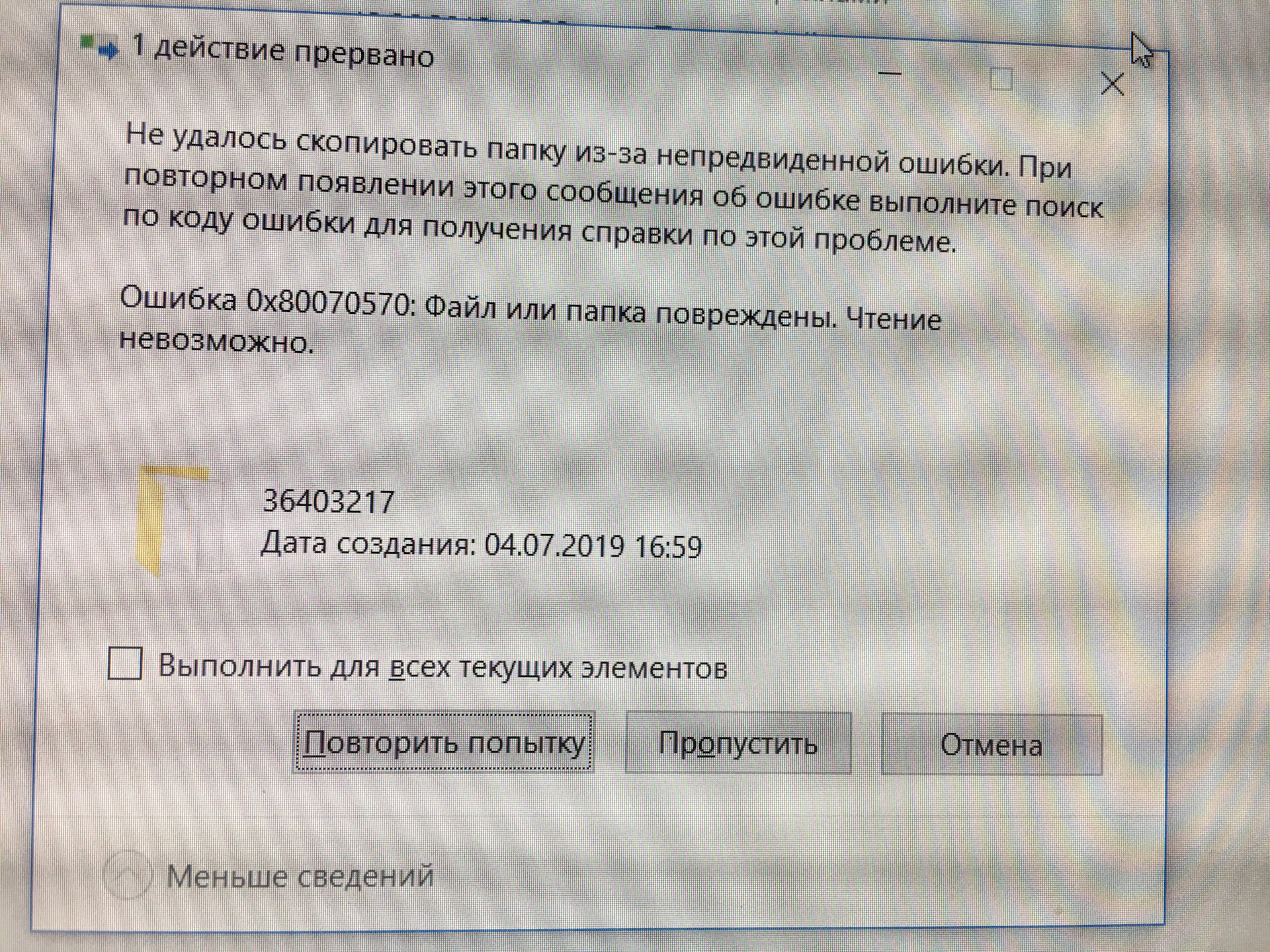

То ли я где то свернул не туда и чего то не понимаю, то ли не знаю, в архиве файл в папке минимап Д1_Л2_0.ммд, и он занимает 5.3гб, а на формат фат32 на флешке больше 4гб не записать, объясните дураку?!)))
У тебя карта памяти форматирована в FAT32, а надо в exFAT.
Ооуу спасибо, попробую))
Не пробуй, а делай)))

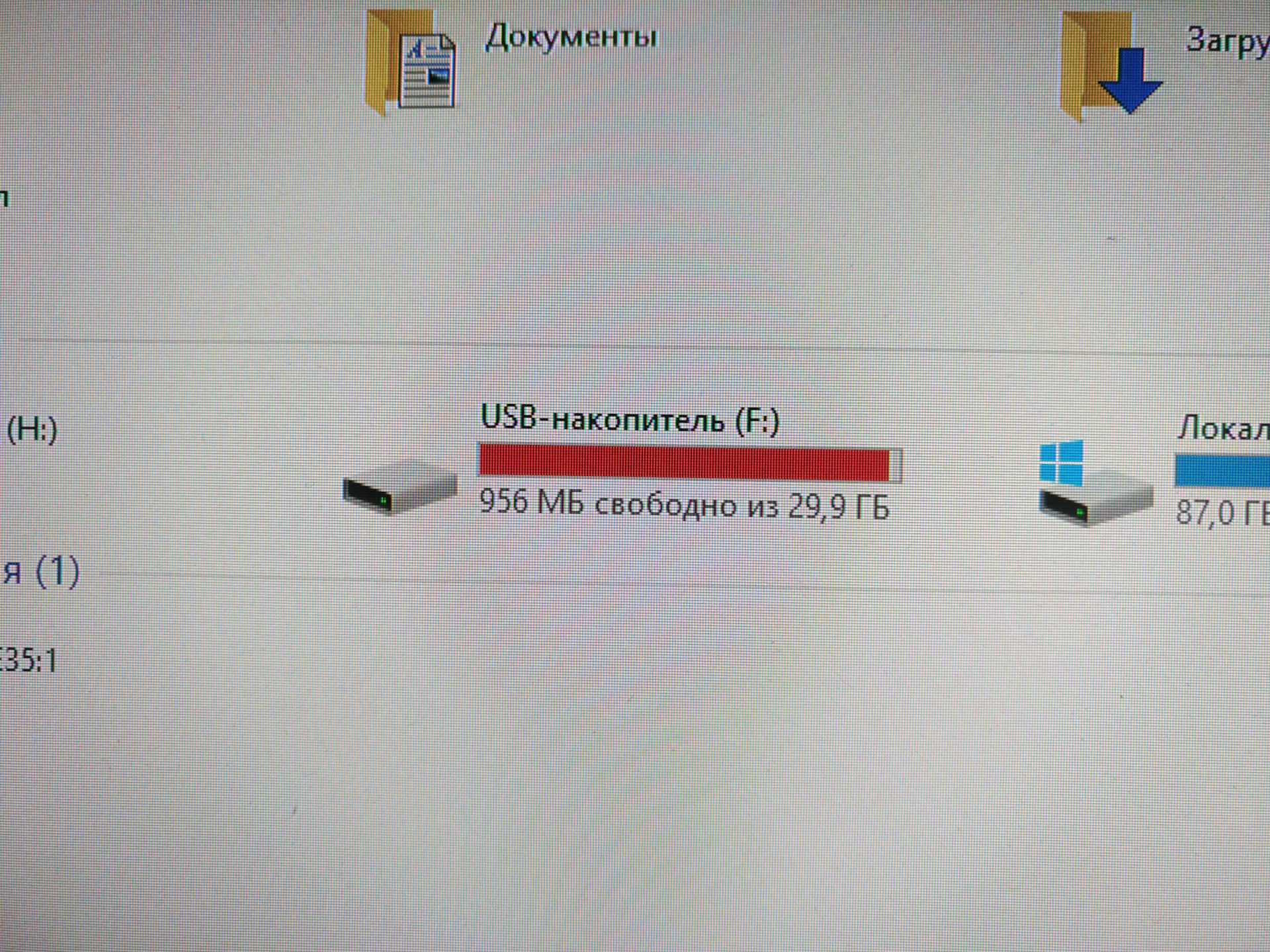

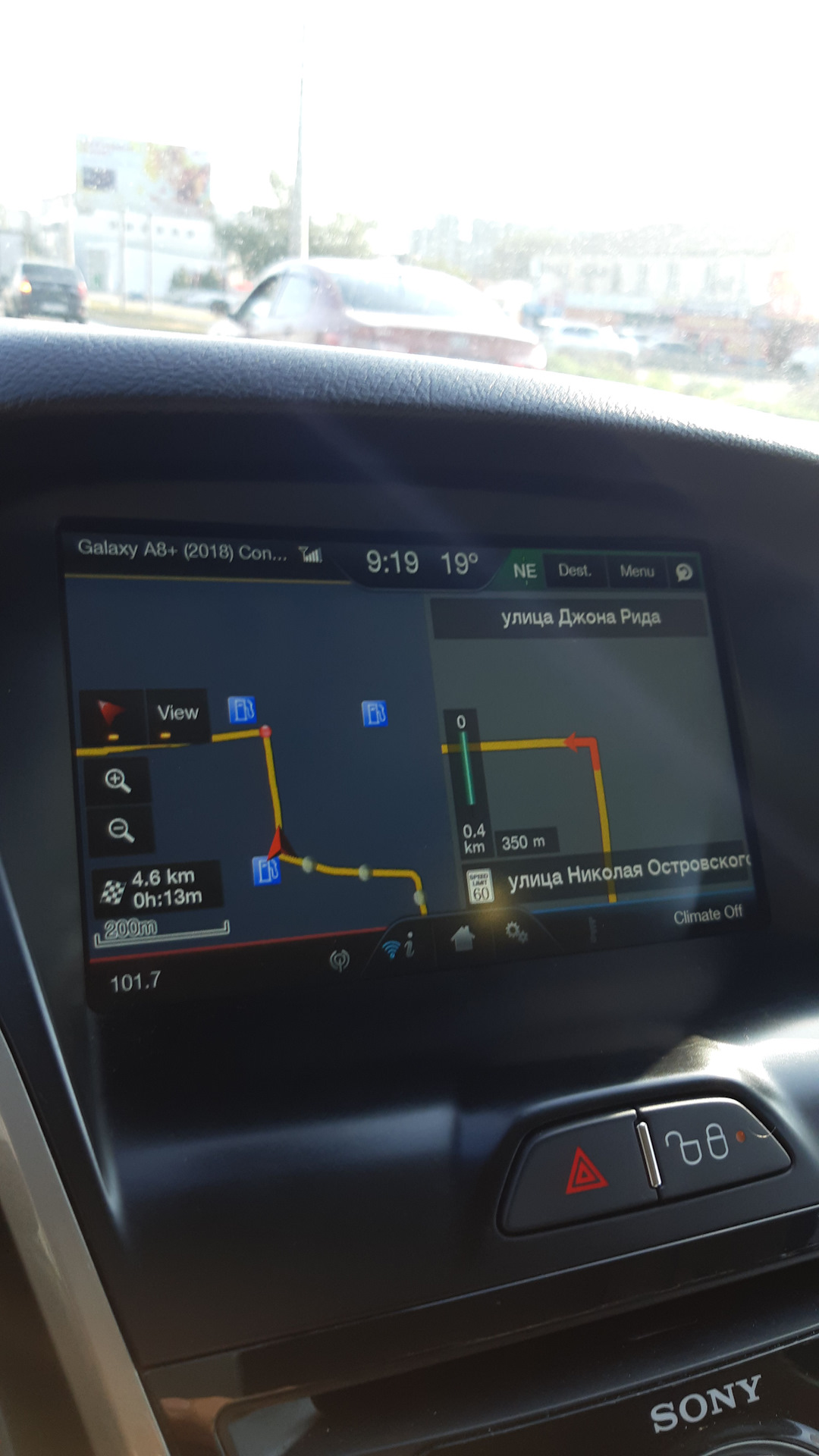

Немецкий язык не удалял. Всё влезло на 32Gb. Посмотрел в Москве СВХ от Щёлковского шоссе до Лосиноостровской улицы. Пока пусто. Вот вниз от Щёлковского шоссе до МКАД СВХ присутствует. Посмотреть не могу, был ли этот кусок. На focusov.net фото карты позже выложу.
В Питере, вроде как, весь ЗСД теперь.
У меня не хватило памяти на флешки, купил новую и теперь вопрос: как сгенерировать ключ на новую флешку?
Как это не хватило? Карта на 32 гига? Папку GED удалил? У меня сейчас вот так, даже с этой папкой:
Нет( короче вчера нахимичел, психанул и удалил всё с карты, сегодня купил новую на 64 (да, знаю что лох)) но теперь надо выходить из ситуации
Ответил уже, псих😂

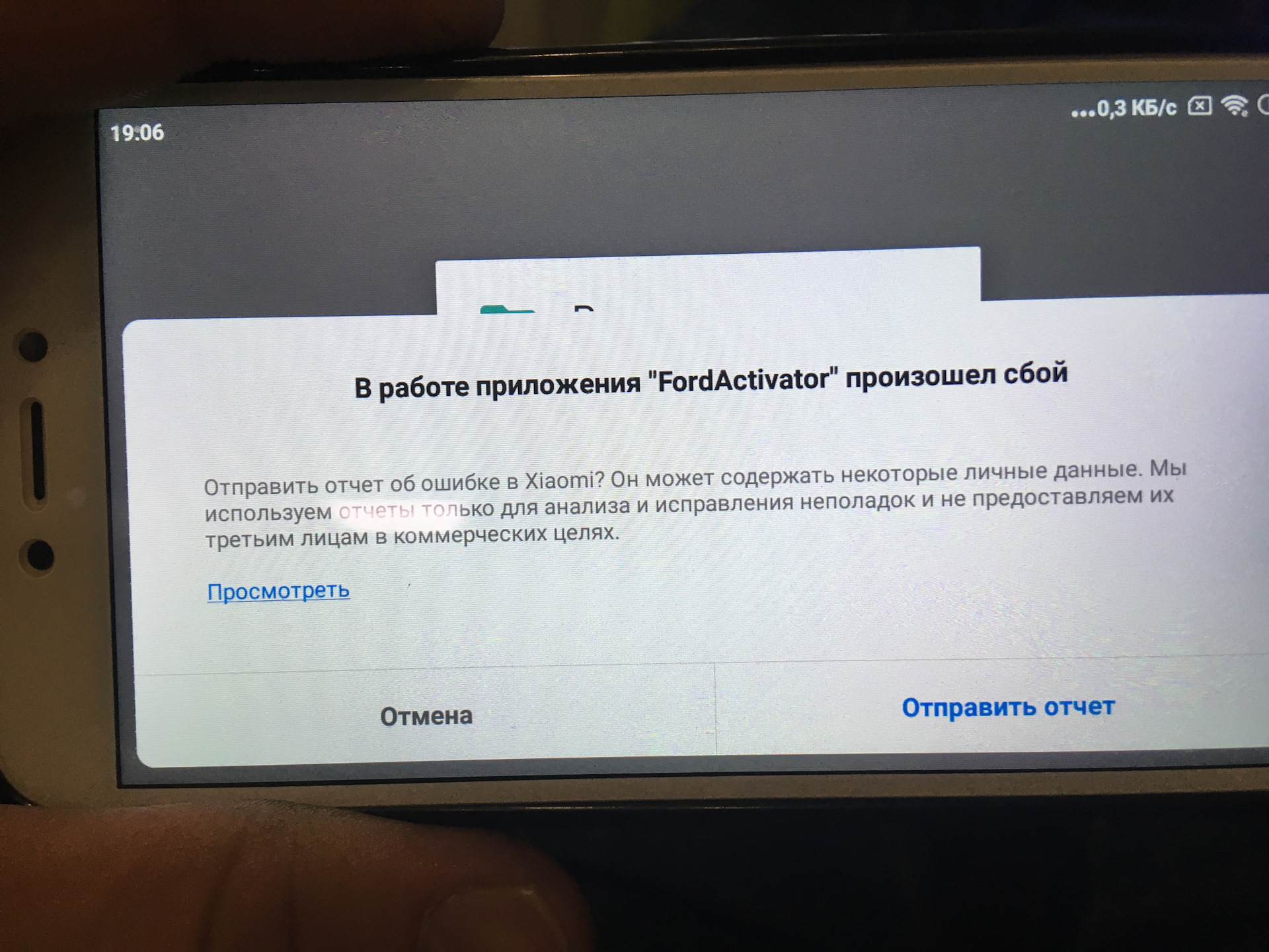

Окей, там проблема с приложением вылетает у меня, а андройд 5 (как чувак в ссылке писал) тяжко найти, короче буду дальше пробовать но пока не выходит
Это приложение из скачанного архива или по ссылке того чувака?
Из архива, она установилась и при запуске в ошибку выпадает
Я поищу, как с компа это сделать.
Спасибо за помощь!)
Ещё не за что.
У меня всё получилось, ура!)
Каким образом?
Через планшет samsung получилось установить прогу и проделать все монипуляции
