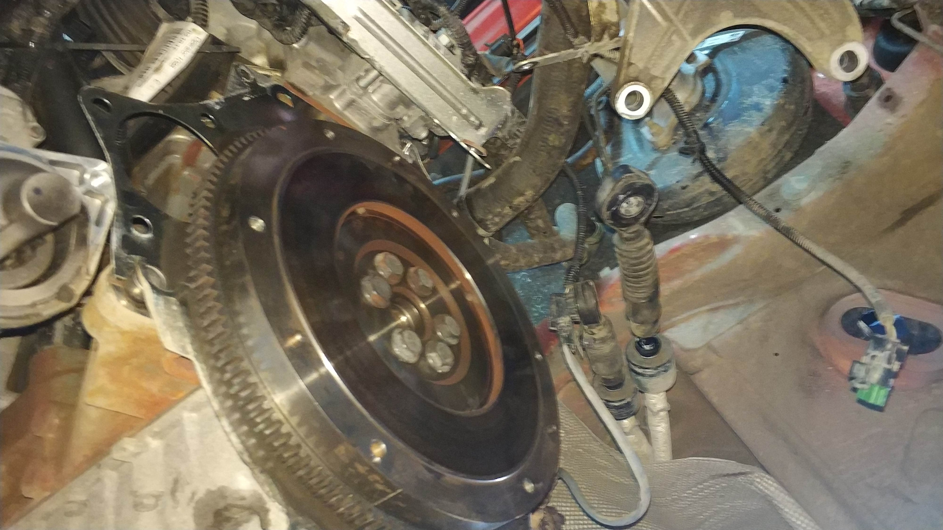

Первый раз когда двигатель чуть не "выпрыгнул" на улицу случилось в прошлом году примерно на рубеже мая и июня на пробеге 10000км. Условия: четыре взрослых человека в салоне, инструмент в багажнике ( не много и особе не тяжелый ). Автомобиль стоит "под горку" и трогаюсь с полным "вывертом" калес с парковочного места. Как всегда плавно отпускаю сцепление и немного "даю газа" ( иногда и не трогаю педаль "газа", авто у нас современное и сама может держать обороты в заданных параметрах, что удобно при маневрировании в парковках, как назад так и в перед, то есть только плавная работа сцеплением, а газ автоматически прибавляется, удобно ) и тут двигатель начинает сильно болтать, да так что он как хлыстом стучит по днищу. Выжимаю педаль сцепления ( выключаю ) обороты прыгают вверх, ну понятно, я ж немного "поддал" для старта, а тут мотор разгрузился, хотя "газ" я бросил вместе с выжимом сцепления. Автомобиль импульс, хоть и не большой, получил и повторная попытка тронуться по классике естественно уже без прыжков и вибраций. Ну что?! Я в ау…е, что это было?! ( простите за французкий! ). Пассажиры то же. Немного подумав, ха да это ж из-за рампы! Потом еще много проб и на том же месте, все нормально, "забил", тем более согласовали замену этой "присловутой" рампы! Наверное сам что то не так сделал. Я еще не знал тогда, что рампу мне поменяют аж в октябре! )))
Бежали километры и эта вибрация плавно, но уверенно чаще стала появляться вновь и вновь, я не сразу сообразил в каких условиях она возникала. Теперь точно говорю, условия это нагрузка, т.е. чем больше в машине груза или круче подьем, тем вероятнее ее возникновение. А к пробегу 47000км она стала постоянной, при всех троганьях, что вперед что назад, с нагрузкой или без в подьем или спуск ( тут конечно вибрации минимум ).
Как выходил из ситуации, да просто резче включал (опускал) педаль сцепления и больше оборотов. При всем при этом скорости переключаются четко, понятно и внятно.
Ну конечно говорил ОД об этом и как в большинстве случаев при посещении эта проблема либо минимально себя показывала, либо отсутствовала вообще. И как потом выяснилось что сцепление до 30000км гарантия, а я как "фанера" …

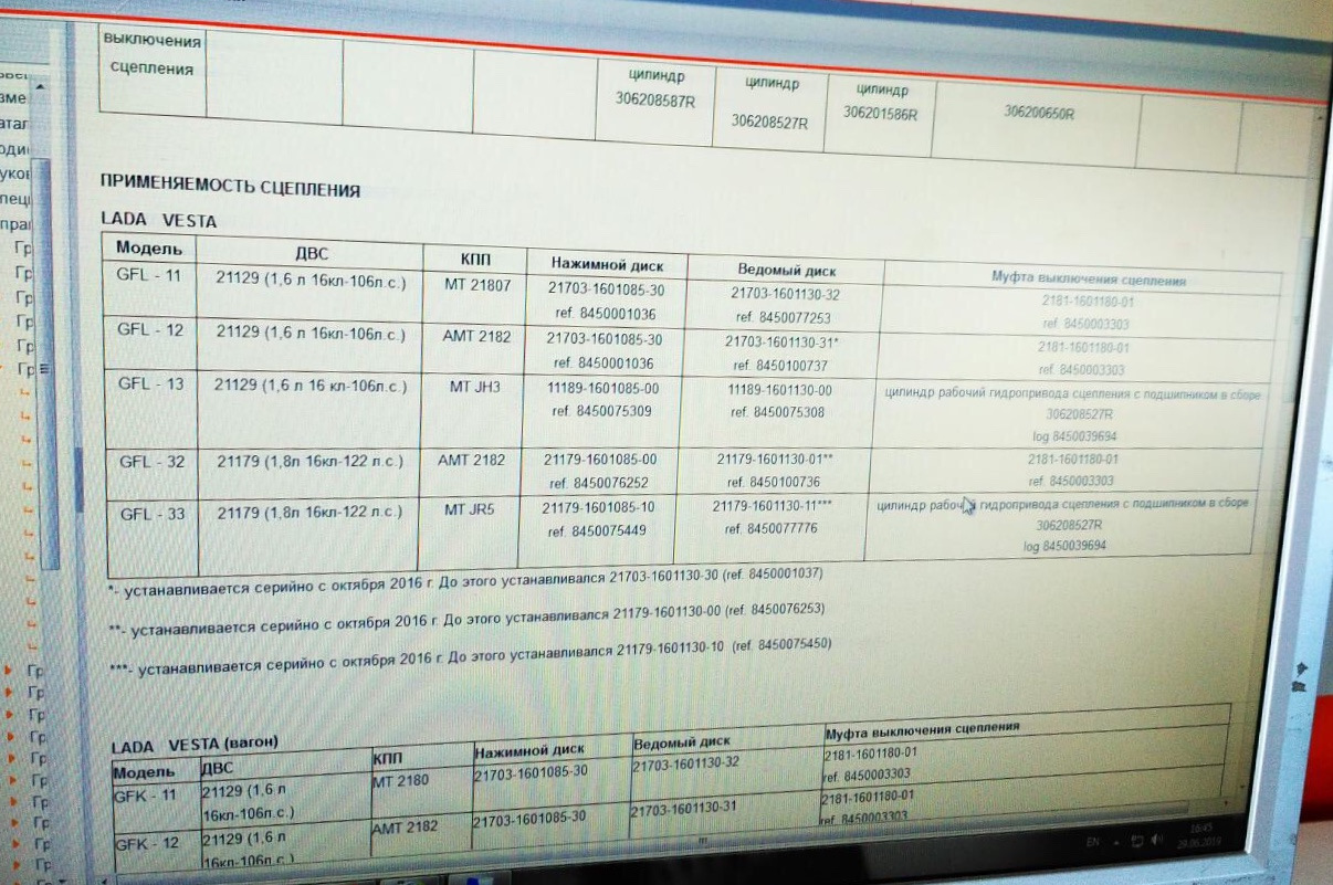

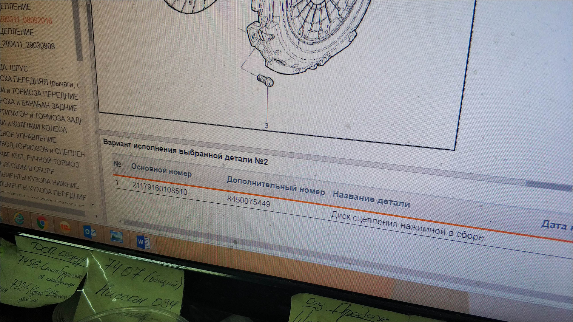

Окей, думаю, поищу аналоги, найду инфу на просторах необъятного…но все чщетно только безкомпромисный Valeo:
--Диск нажимной — 21179160113011
--Диск ведомый — 21179160108510
--Цилиндр рабочий гидропривода сцепления -306201586R
Это все мое, родное! У "офицалов" комплект стоит 21000 руб.
Я приобрел за 12000руб. +/- на сторонних площадках у всех так.

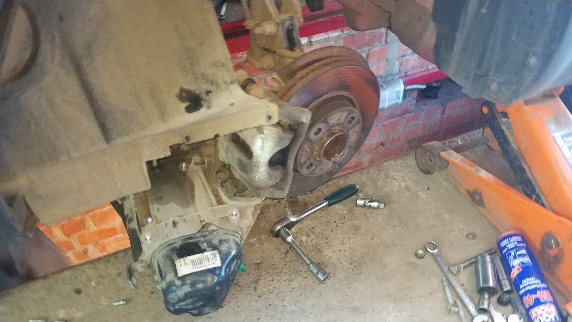

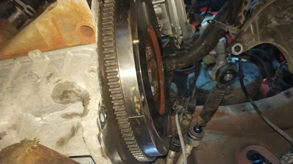

Мне советовали поискать Sachs или Luk на "крайняк". Искал, обращался, давал номера родных ЗП частей, ВИН давал, все без результатно! Говорят берите оригинал и катайтесь по магазинам и сравнивайте в "живую", по другому ни как. Приехали…сейчас разполовиню двигатель и кпп и приеду сравнивать, блин, это дорого( Москва у ОД замена комплекта сцепления 10000руб. по-моему, Воронеж ОД 6000руб.) Хотя я поехал к Кунцево Лада попросил оригиналы чтоб снять мерки и с ними уже подбирать, нет у них не б/у, не новых, только под заказ на складе не держат( новые "естесна")

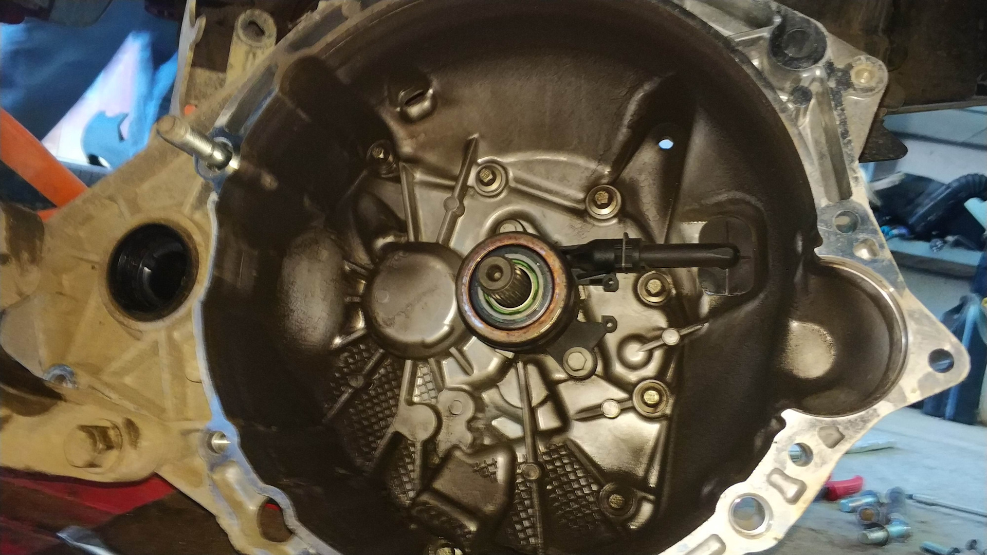

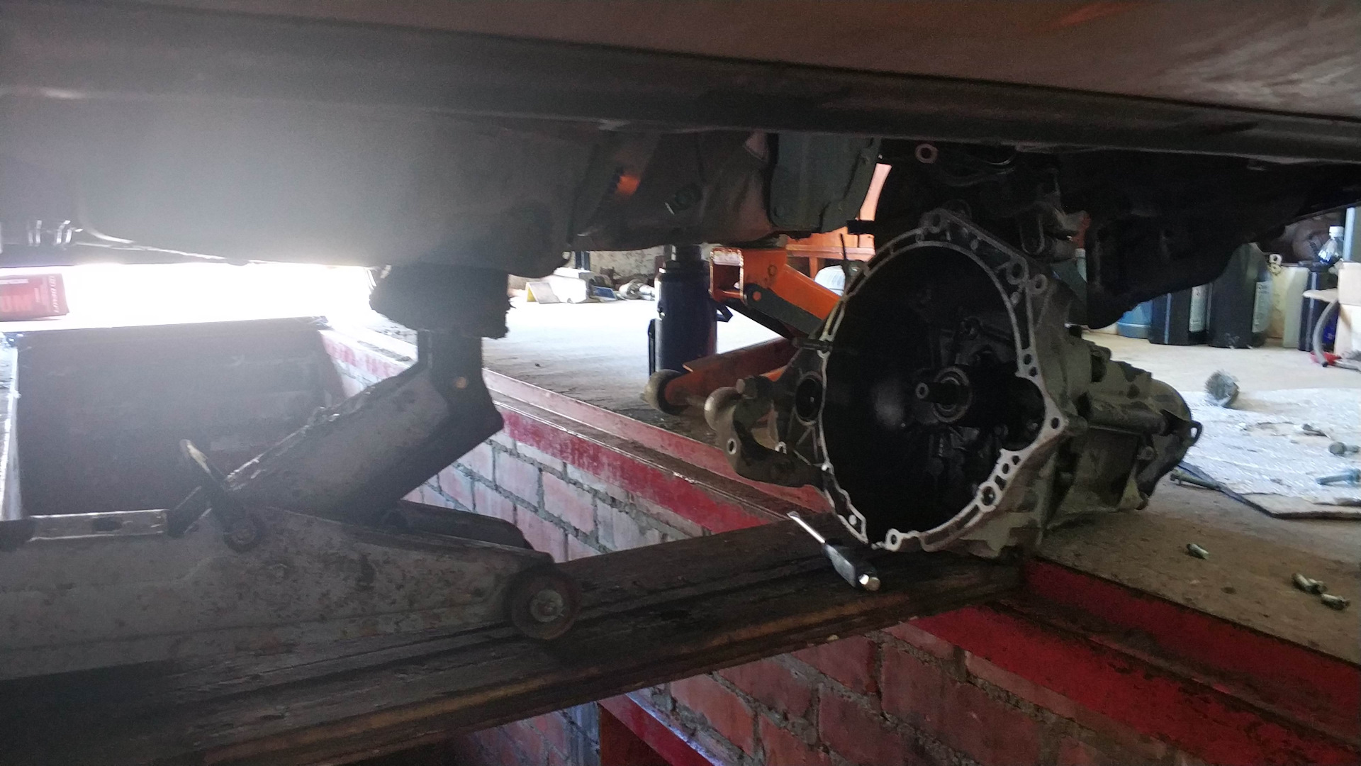

Как написанно выше, "плюнул" и купил оригинал. Рваный, старт утомил и с этим что-то надо было делать! Менял не у ОД, а у работника ОД дома в гараже в Воронеже, цена 4000руб. + 1000руб. за замену передних стоек Демфи ( мне они очень понравились буду задние заказывать! )+ заменил масло в КПП и естественно "тормозуху" поменяли, т.к. из одного бочка с сцеплением идет, прокачали.
Все, теперь трогаюсь плавно, без рывков и сильных калебаний, но надо теперь гофру менять ее порвало и подушки смотреть. Нижнюю как братья Беларуссы надо под "спорт" доделать! Но все же новый родной комплект сцепления работает так же жесковато ему не хватает мягкости и плавности. Это же можно отнести и к стойкам СААЗ не плохие, но они работают как "неотесанные чурбаны", а Демфи мягкие, пушистые, но так же держат авто в поворотах, на прямых нет раскачек, а как они проходят "лежачих" это песня!

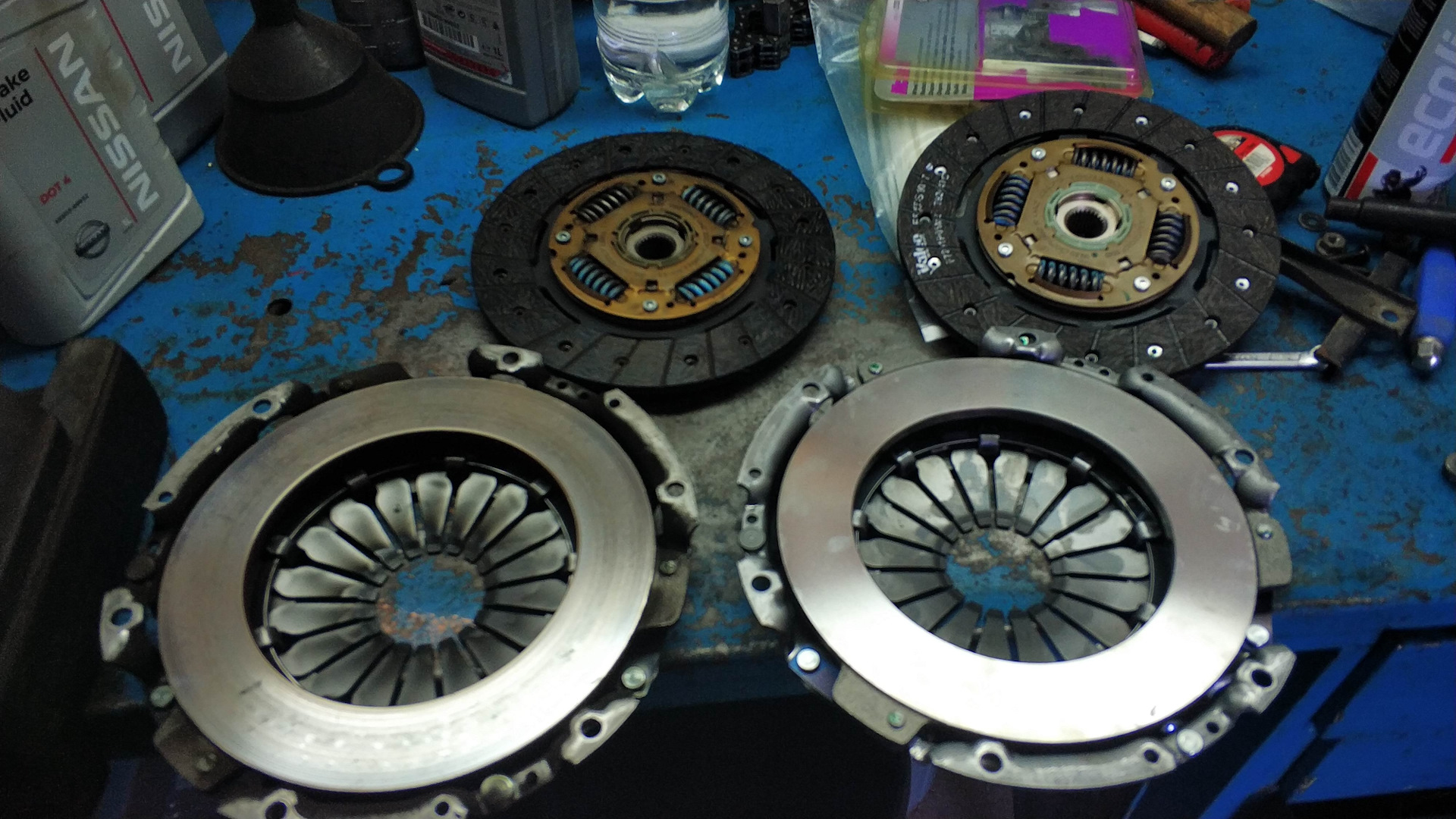

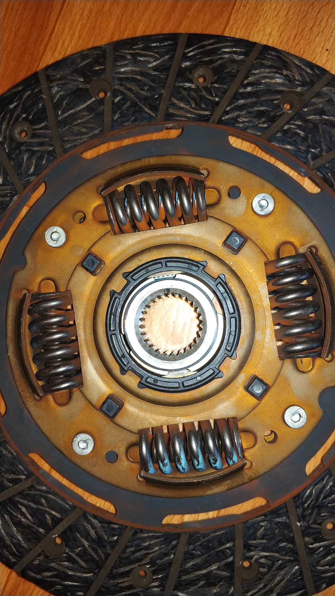

Ах да, сцепление, а что же со старым?! Да "хрен его знает", думал пружины демферные в ведомом развалились, нет, хороший, сам диск еще огог! "Корзина"- тут надо ее тщательно изучать( еще не делал этого ) но что видно, неравномерные пятна контакта выжимного подшипника с липестками, присмотритесь. Еще похоже просадка всех липестков. Выжимной, он же "рабочий", может с ним что, надо разбирать, а так нажимая на него он с большим усилием это делает и как будто пытаешся подшипник одеть на проржавевшую ось, вот так он ощущается при нажиме, х.з. короче, буду возить по мастерам да ОД показывать, пусть смотрят, потом итог подведу и из собранных данных истина и "вылезет" поделюсь с Вами обязательно!

Сорри. Накладки на ведомом чем?
Это видомый диск, то что с насечками, это и есть фрикционные накладки.

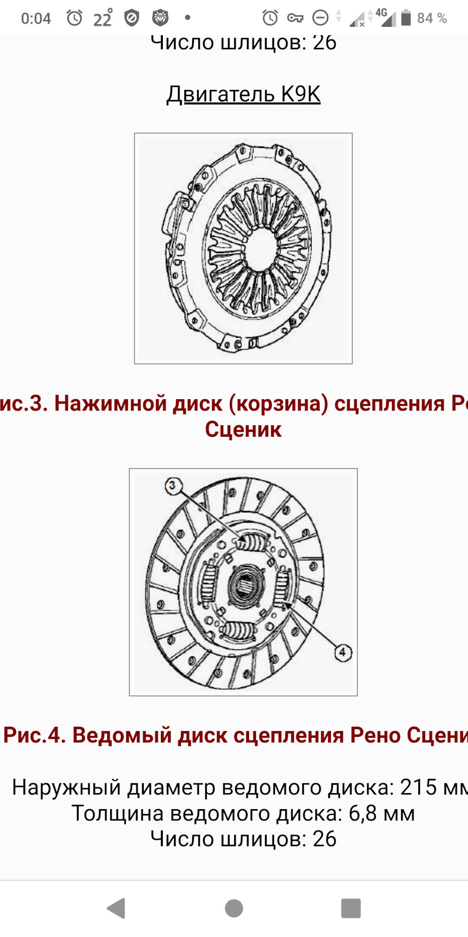

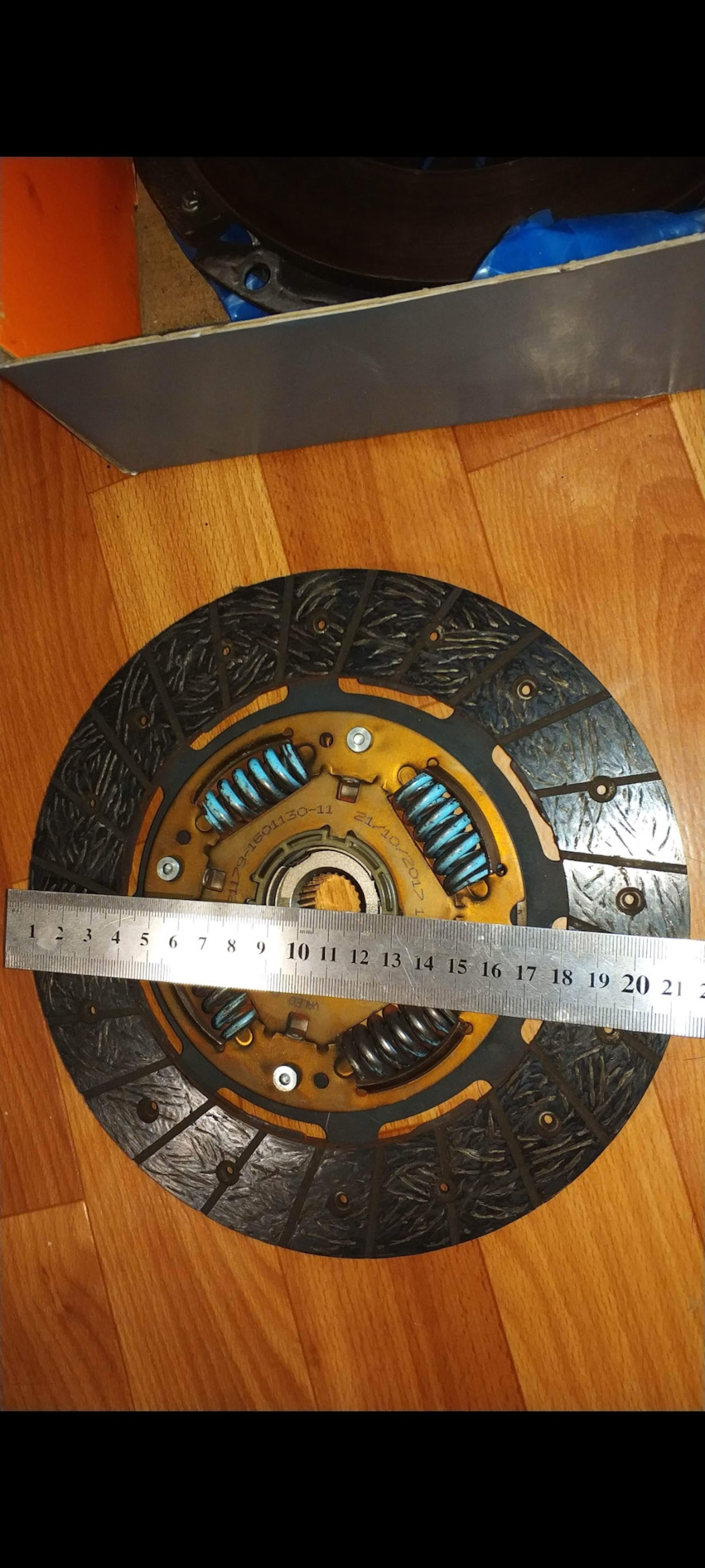

Тут запутаешься все вводят в заблуждение я снял сцепу свою на 1.8 моторе коробка jr5 215 мм померил 26 зубцов заказал люк от лагуны буду мерить

День добрый! Ведомый у нас имеет общий диаметр 215мм, 26 зубов для вала.

Что касается диска нажимного("корзины"), как подскажите, снять размеры? Да осматривая каталоги рено, я то же склоняюсь к размерам от дизелей. Но пока проехал 7500 на новом, но таком же Валео как с завода, пока все ок, решил вопрос с заморочкой по подбору т.е. взять нажимной, ведомый и в променад по автозачастям, отложить. Хотя подозреваю после 10000км пробега придеться (
У Вас же осталась старая корзина? Можно положить корзину на большой лист бумаги и обвести карандашом присоединительные отверстия и центр, потом циркулем из центра провести окружность из через центра отверстий, померить, провести отрезки между центрами крепежных отверстий, померить, этого достаточно, чтобы построить модель присоединения

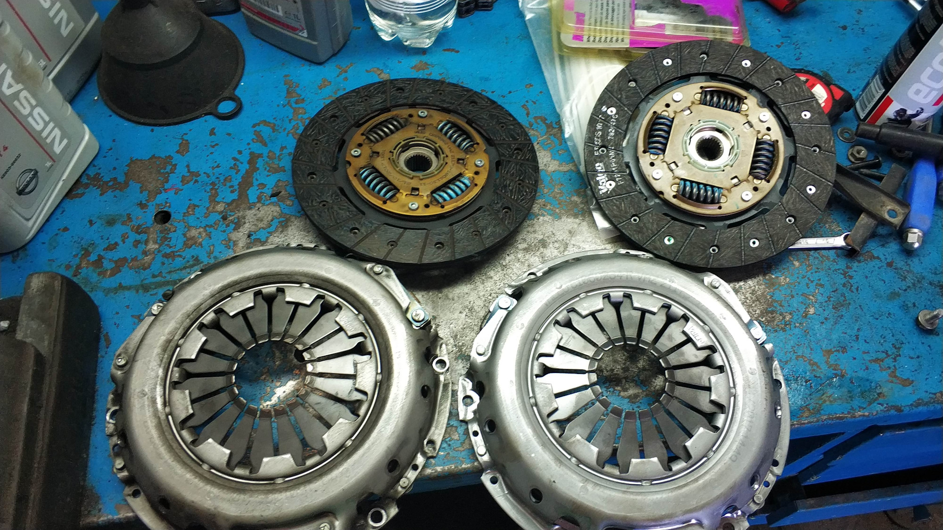

622310309 luk комплект сцепления в сборе — вот это подходит. И цена в 2 раза дешевле оригинала на экзист (у меня выдает 6780). Идет на лагуна 2, сценик 2. А выжимной только рено цена порядка 4500.
Вы себе такой комплект поставили?
Да. Достался на халяву. Перестук достал, вот и сменил. Проехал только 2500 как поменял. Если что, то с АМТ 1.8 у нас маховик одинаковый, так что корзина и к амт подойдёт.

У Luk 622310309 размер диска 220 мм. А у оригинального Valeo размер диска 215 мм. Вопрос как комплект Luk 622310309 встал и небыло ли проблем с присоединением коробки?
