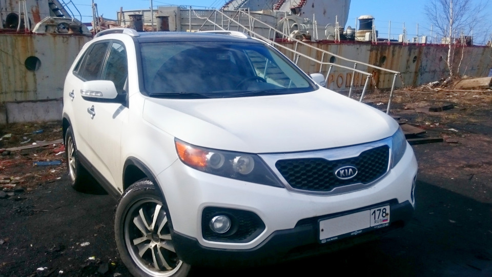

Машину взял перед новым 2013 годом, 15 ноября. Счастья было не измерить. Машина не первая, опыт не маленький и что такое обкатка авто знаю не понаслышке. Нравилось все, и динамика, и комфорт вождения, все устраивало. Собирался к родителям на Новый год рвануть в Белоруссию. Дай думаю перед поездкой прокачусь по Лен. Области, км 300-400 за один раз, на пробу так сказать. За одно посмотрю до конца как она на зимней трассе. Все вроде было нормально. Только после того как прокатил км. 220, на заправке услышал какой-то новый звук из под капота. Цоканье как будто клапан бьет. Позвонил дилеру, ждите говорю через 30 мин буду, пусть мастера посмотрят. Записали. Рванул.
Съехал с кольцевой на Витебский пр. и все машина заглохла, загорелись все лампочки. Попытался завезти, получилось, но металлический лязг под капотом заставил заглушить. Дальше Эвакуатор, час ожидания, на дворе -20, доставили в рем зону (дилер дождался).
Поездил ровно месяц, все произошло 15 декабря. Дилер запел песню что все такое в первые, я тоже удивляюсь, и взял масло на анализ (много металлической стружки).
Вскрытие через 3 дня показало что это заводской брак, провернуло центровочный вал. Честно что это и где не знаю. По телефону принял как должное. Предыдущий Митсубиши 2008 года издания, с мотористом разбирал, про такую штуку не слышал, видимо двигатель не тот. Теперь жду новый двигатель, уж 24 день идет…
Остальные подробности при получении…

Уважаемые одноклубники. Вот и случилось счастье, пришёл двигатель, 7,5 часов работы – как написано в листе работ по машине. И мой конь опять в строю. Уложились ОД ровно в месяц. Посмотрел вроде новый, красивый. Опять обкатка… все за ново… Дайте совет стоит или нет этот гарантийный ремонт писать в сервисную книжку. Всё-таки двигатель теперь ни где не заносится, в ПТСе нет! Мож хоть в сервисную занести?
