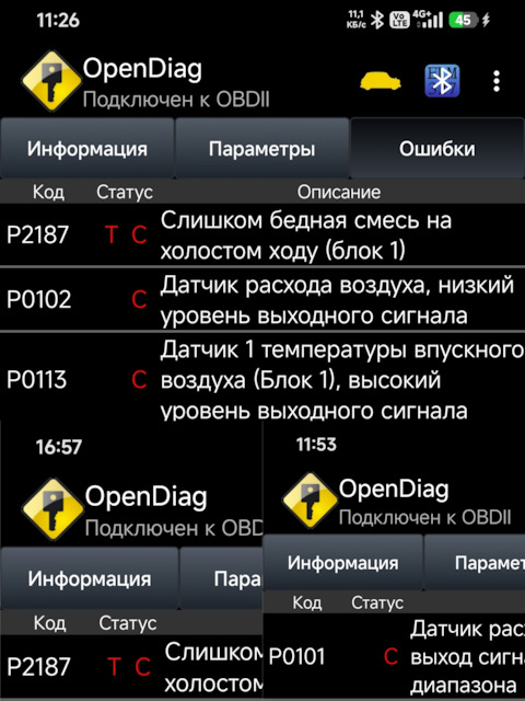

Всем доброго времени суток. Не нравится мне, как авто едет и всё, на трассе как за зад держат, до 100 км/ч отлично, дальше еле-еле. Съездил в очередной раз на диагностику, приговорили шестерню на КВ, люфт не большой. Из-за этого мол, позднее зажигание и авто не едет. По трассе на расход не жалуюсь, при 100 км/ч 5,7-5,3 л. После поехал к провереному мотористу, объяснил ситуацию, что сказали на диагностике. Он: если позднее зажигание на пол зуба, ты этого не заметишь. Посмотрел, все метки бьются и после говорит: я тебе ничего делать не буду, у тебя ГБЦ от 1,5 стоит, из-за этого и не едет. Предложил ему поменять ГБЦ на Калиновскую, говорит, просто так не снимают, масло жрать будет. У него самого Калина хетчбек 1,4, но переделана в 1,6. Езди так, если других проблем не наблюдается и не трать деньги понапрасну. Сказал ему про то, что методом исключения исправил косяк при плохом заводе на горячюу, оказались виноваты текущие форсы, а ни один диагност этого не выявил. Посоветовал диагноста, около Хохлов, кто с города, тот поймёт, всё тебе расскажет, покажет и выявить.
