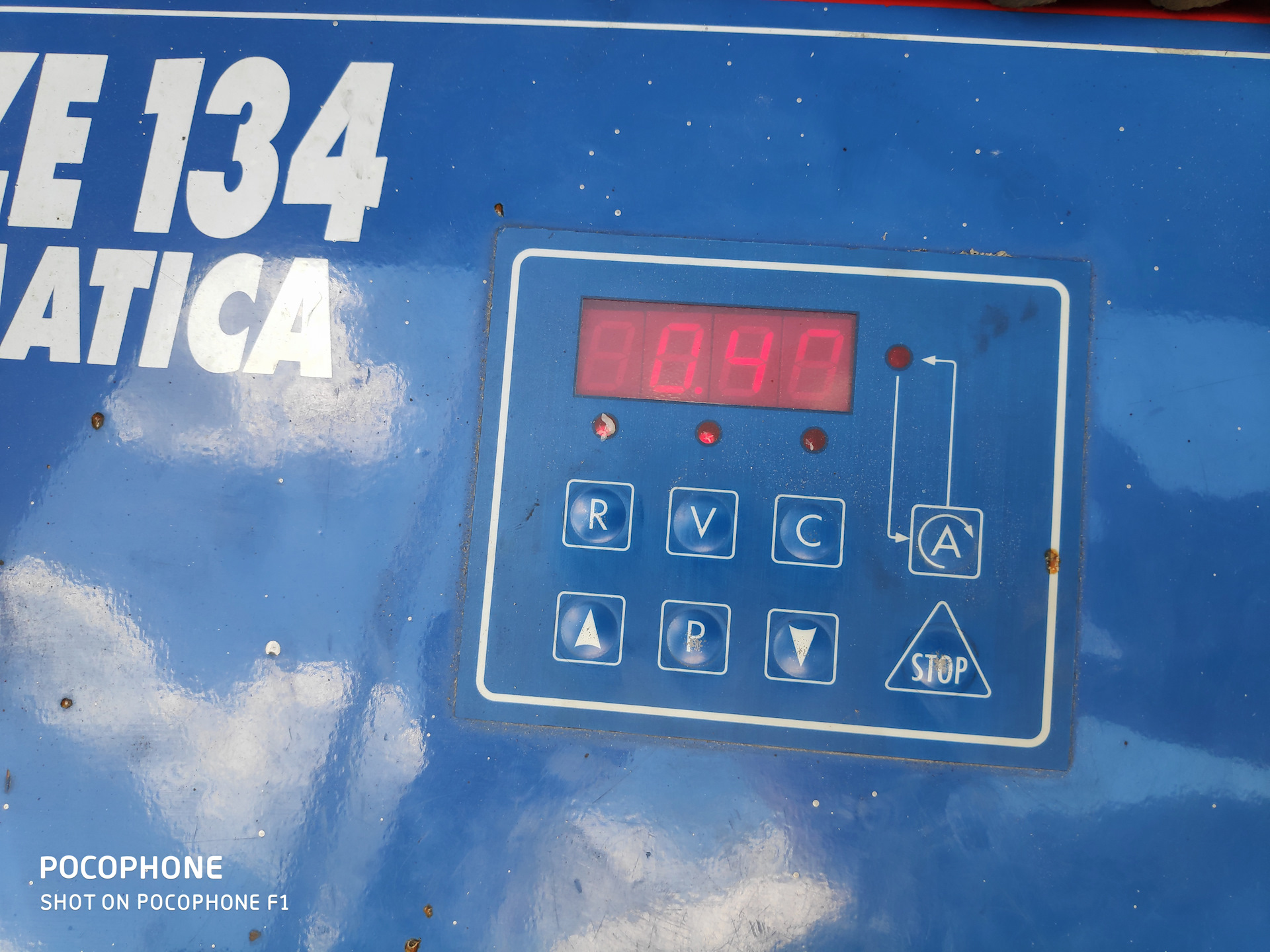

Поэтому я решил поехать к заправщикам и посмотреть, что у меня. Скачали фреона 413 гр. По поводу масла — его практически не было в системе. На счет фреона, вроде бы и нормально, почти)) в пределах нормы, а вот по маслу как то не ясно. В итоге залили 475 гр, 20 гр масла. Кондиционер стал дуть намного лучше, так как мне и хотелось.

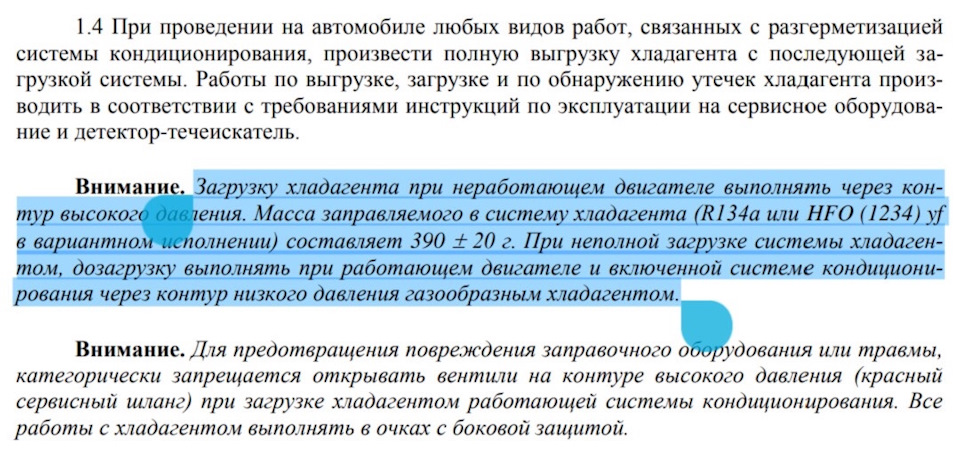

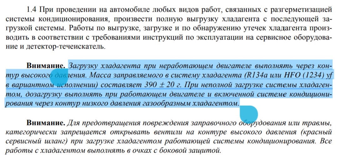

Технологическая Инструкция ti.3100.25100.20590 КЛИМАТИЧЕСКАЯ СИСТЕМА LADA VESTA
сообщает о 390 +- 20 г. фреона.

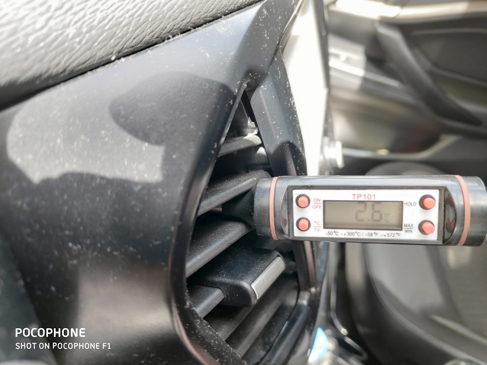

у меня 380г было, такое ощущение что вообще холодить перестал, заправили 450г щас стало хорошо!
Заправили 480гр.
Жесть холодильник стал: t=2,6°С.

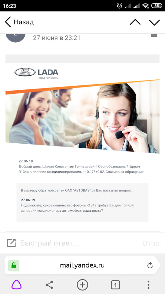

Как то странно, 4 года автоваз продает автомобили с ошибочными данными в технической документации… Отправил вопрос на завод, как ответят — оставлю здесь
Будем ждать
Комментарии излишни
Вот и ответ. А можете скинуть ссылку как на АвтоВАЗ написать, хотел вопросы задать по другим темам
www.drive2.ru/l/592742596439186374/

Я так понимаю, что 390 (+-)20 это на заводе так заливают? Но в Весте 475 гр в техничках пишут
Так это и есть какая-то техничка, из новых. По крайней мере она активно распространяется. Да и я заехал в сервис, посмотрели и сказали у Вас 395, норма, следующий!)
Норма это по техничке. Я вот тоже нашел на "лада онлайн" инструкции. Вот вырезка. Да, на заводе заливают 390 (+-) 20 и на ОТК. Но сама система — по мах 475 гр — см. Инструкция на Весту, стр. 143. Скорее всего изготовитель не заправляет до мах, а приделах своих нормативов. Ну как то так))). Хотя почему бы им по мах заправлять, может че бояться?)))

Заправочная норма 410 — 20гр в шлангах остаток, рабочие 390
Но ведь не 475)
В руководстве объем системы прописан 475 или там ошибка. Короче не ясно
