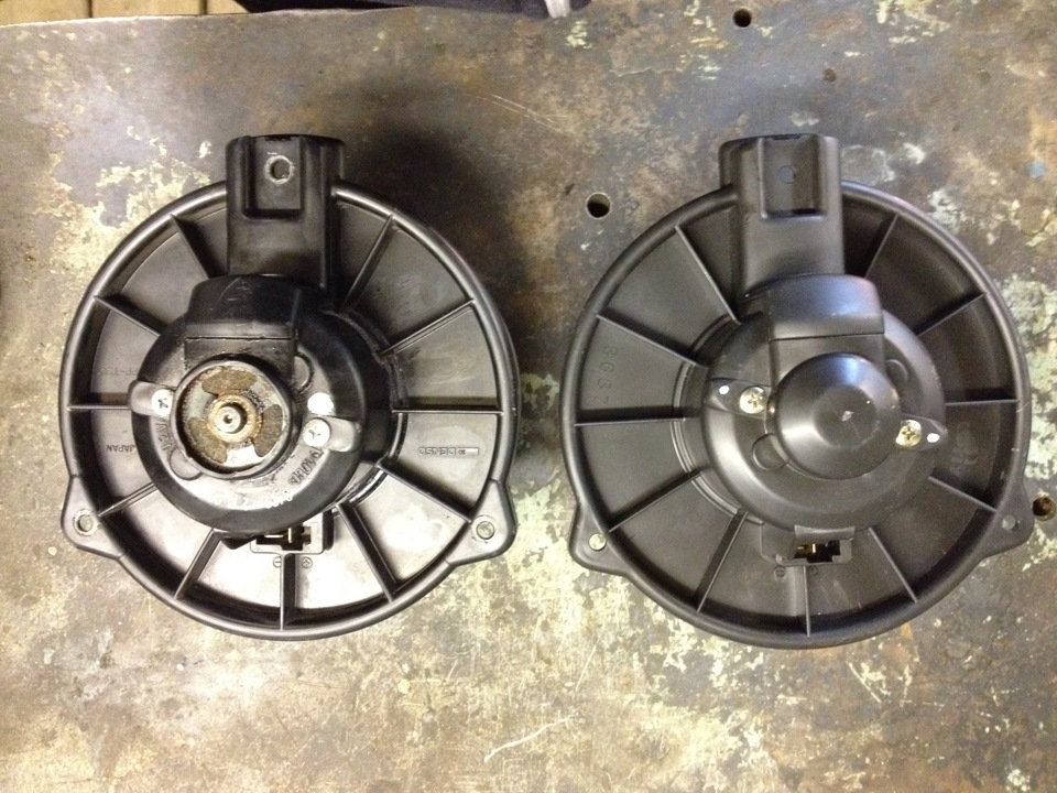

Приветствую всех!
В последнее время обратил внимание на шумную работу передней печки, сначала не особо напрягало. Но с каждым днем становилось все хуже. Поскольку печка легкодоступна, решил снять посмотреть. Думаю, попробую смазать подшипники, но не тут то было, ты попробуй до них доберись. Срезал нижнюю макушку пластикового корпуса, где по идее идет тыльный подшипник, и увидел что там не подшипник качения а просто латунная муфта, т.е. подшипник скольжения. При этом весь шток был в ржавчине, видимо конденсат скапливался в корпусе печки и постепенно механизм ржавел.
Печку решил заказать новую. Поскольку цена на оригинальную печку Denso в районе 14т.р., решил обойтись Тайваньским аналогом от фирмы TYC, она обошлась мне в 8 т.р. с доставкой.
Сразу перед установкой взял в руку сверло и аккуратно проделал отверстие в крайней нижней точке корпуса, дабы влага там не скапливалась. Подключил — все работает как часы. В салоне тишина и дует как надо.
Ариткул Оригинального отопителя — MB 918830 ( Denso)
Артикул Тайваньской замены — TYC 700084

Да честно говоря, новая печка тоже стала здорово визжать, работает исправно, но визжит. Летом посмотрю, если не поменяется, то возможно буду искать приемлимый вариант японской печки с разборки, только более новой.
