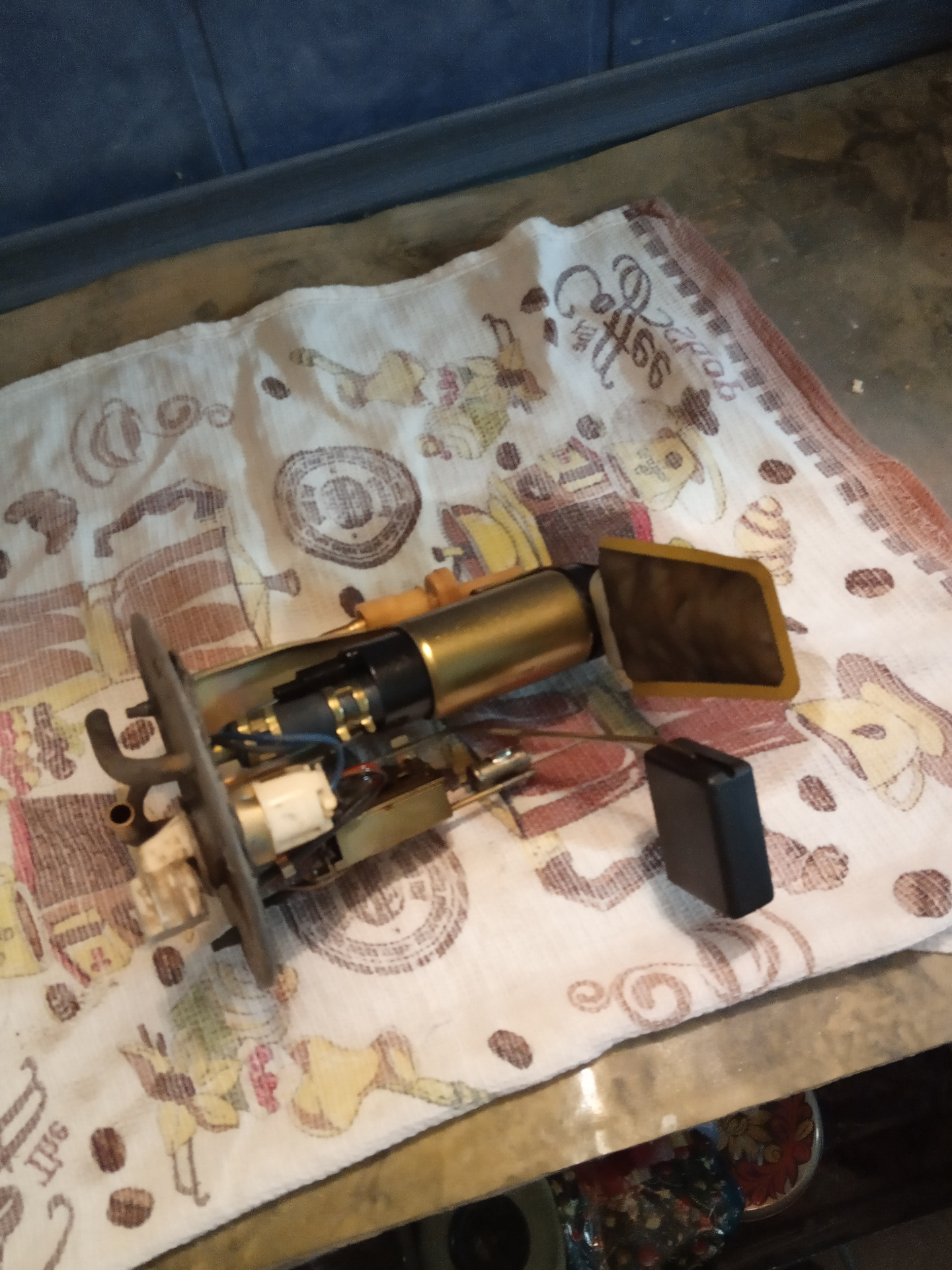

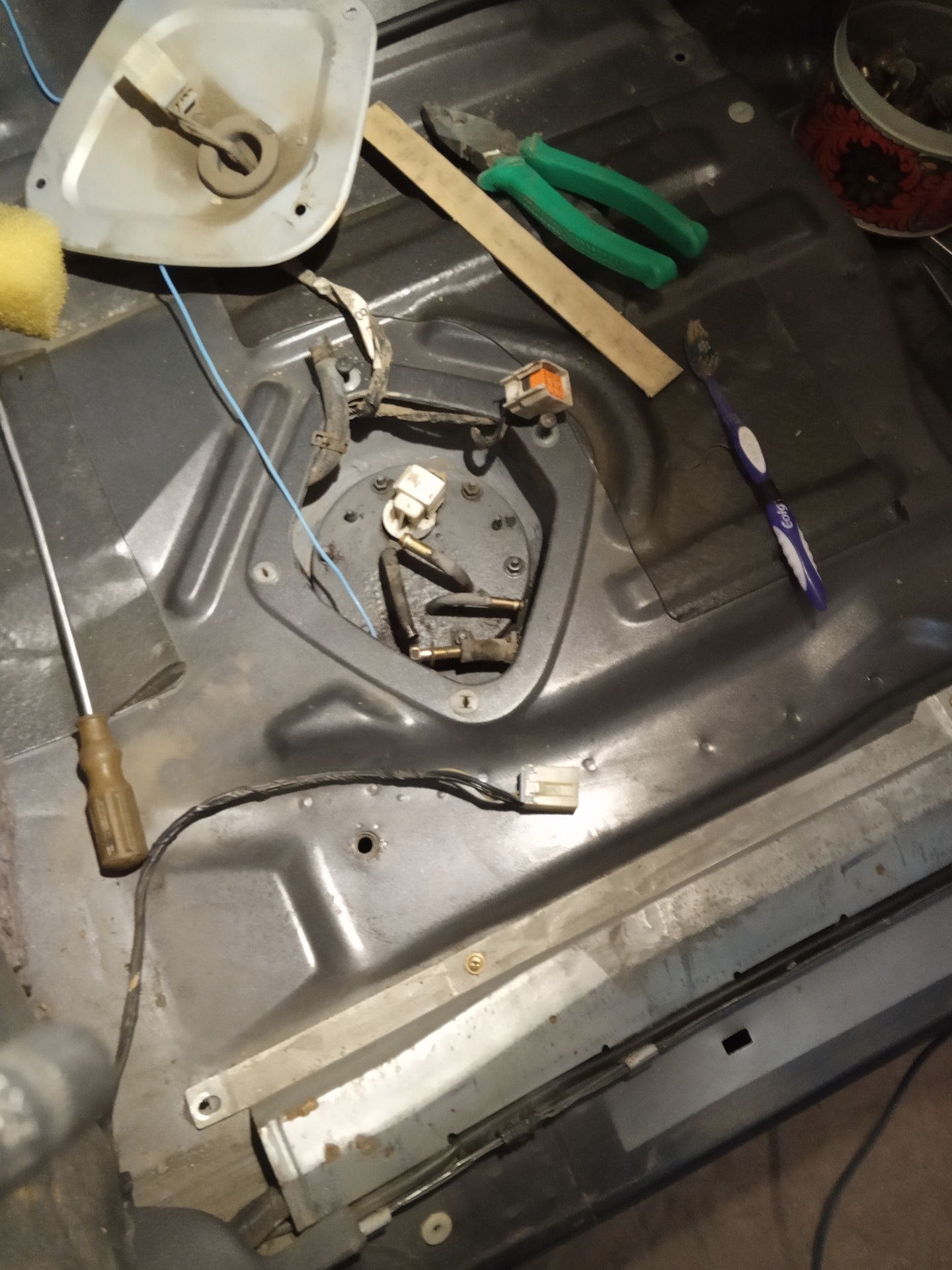

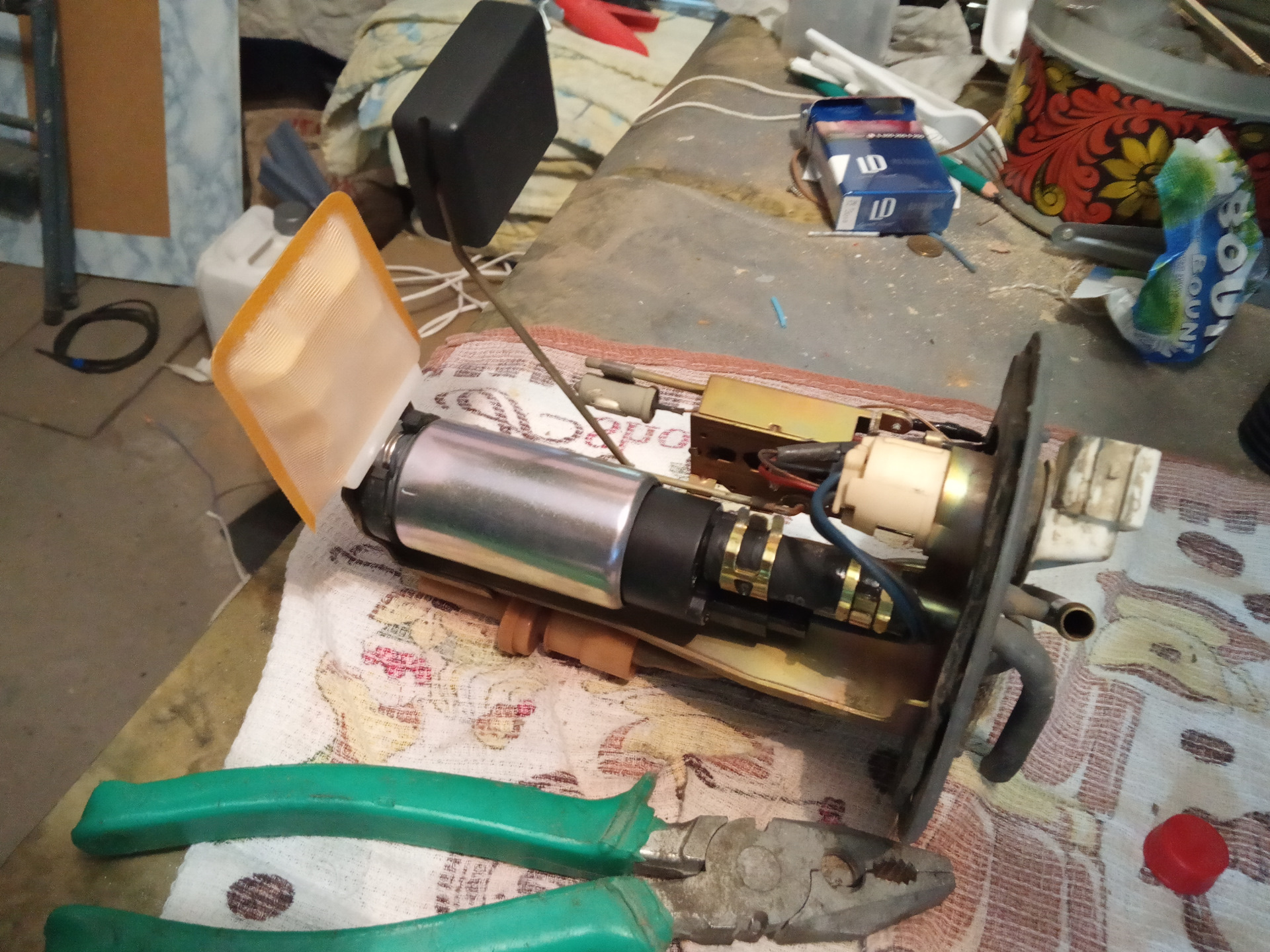

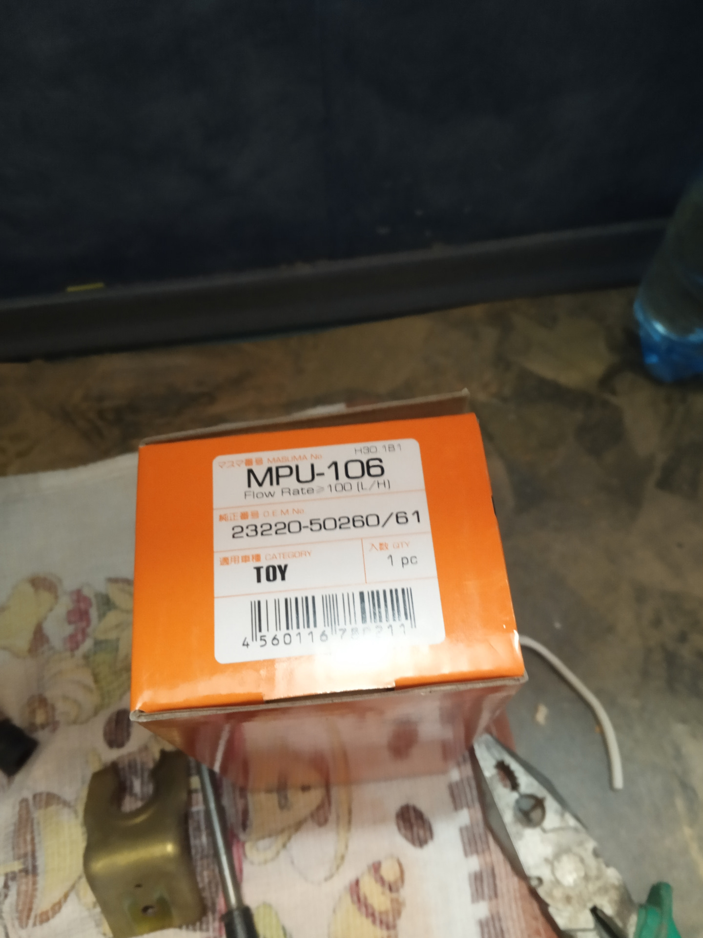

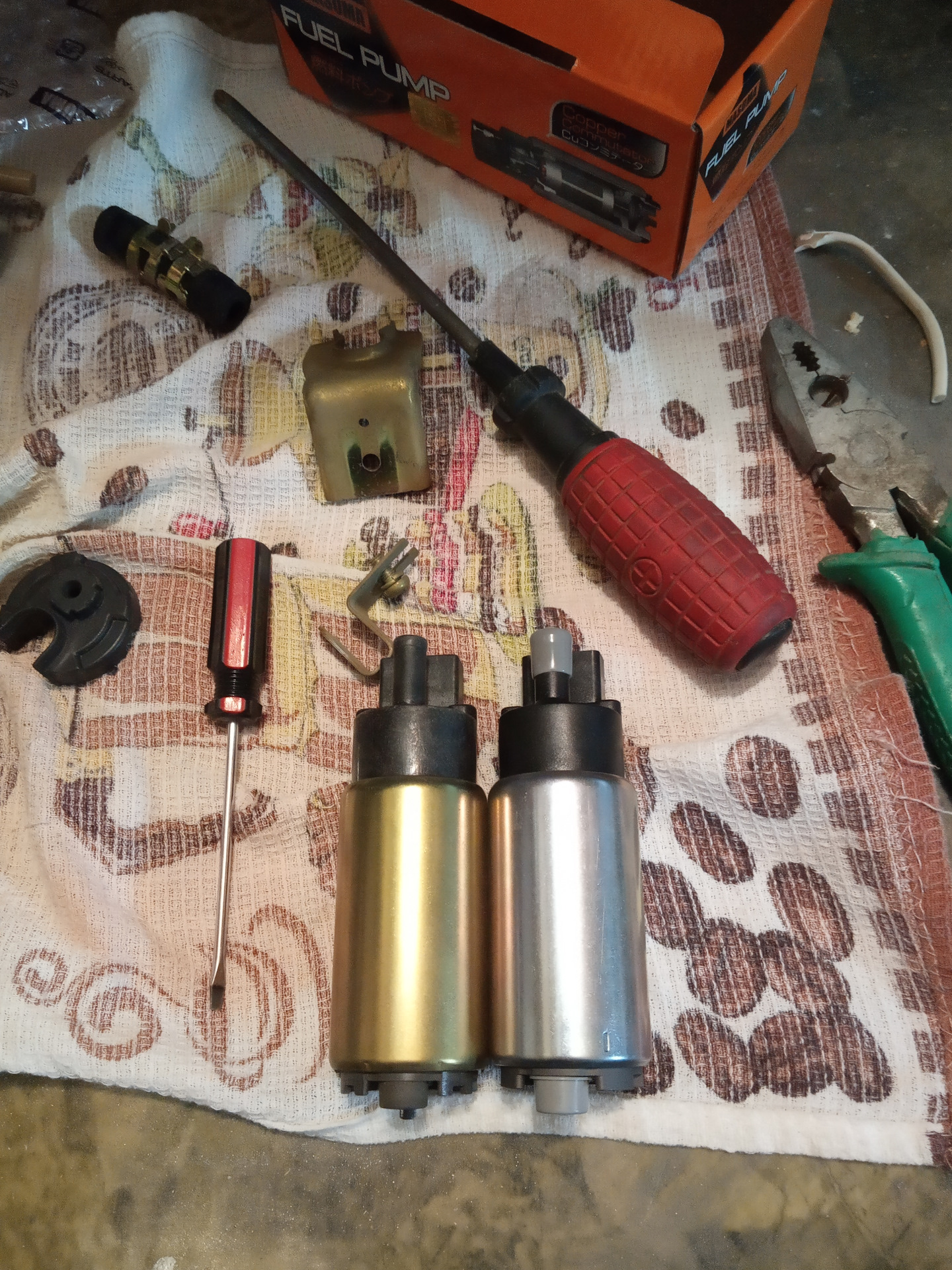

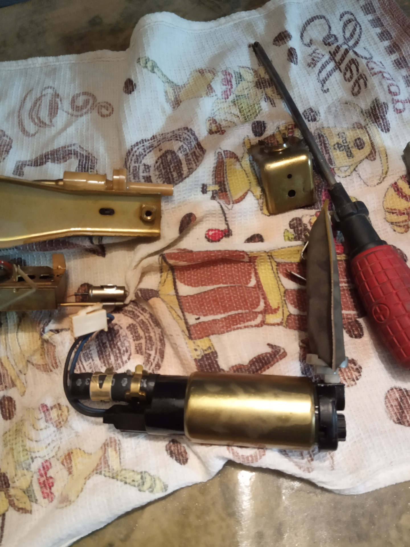

ну все случилось очень даже положительно. насос умер очень даже не далеко от гаража. приятель был не занят и оттащил на галстуке.
все просто, из дома приехали в магаз, погуляли, собрались домой. ключ на старт дыкдыдыкдыд и тишина…

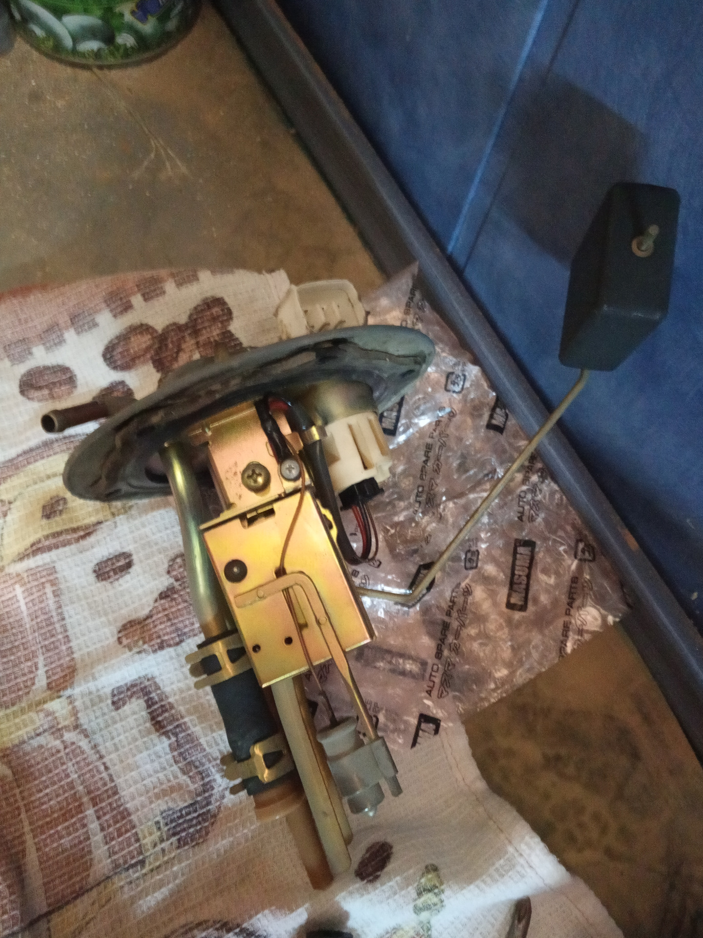

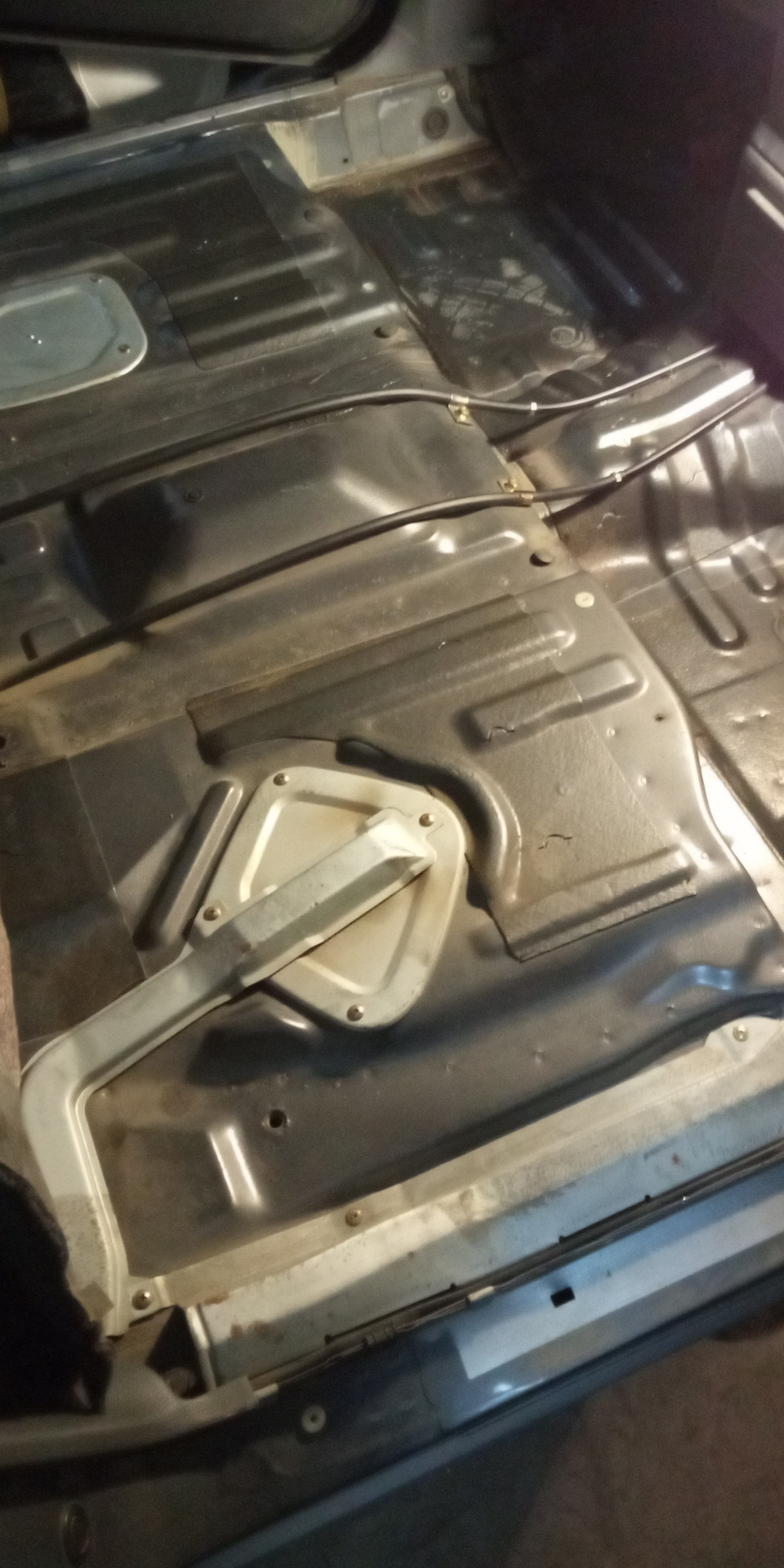

в гараже проверили искра есть. ремень крутит. сняли шланг с т/рейки, покрутил стартером — сухо! запихнули в гараж. все спать.

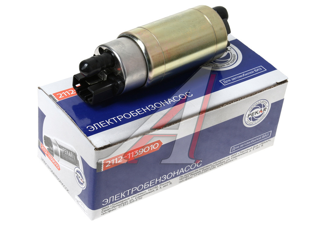

утром пришел достал насос подключил к батарейке не крутит. идем по магазинам. цены очень разные производителей не особо много. Бош-3600, Sat-1600, масума чуть больше 2000.
решил масуму. приехал приятель со скидочной картой, насос по каталогу масумы, оказался длиннее чем мой. продавец достал другой, типа на кукурузера! померяли — один в один. его и взял.

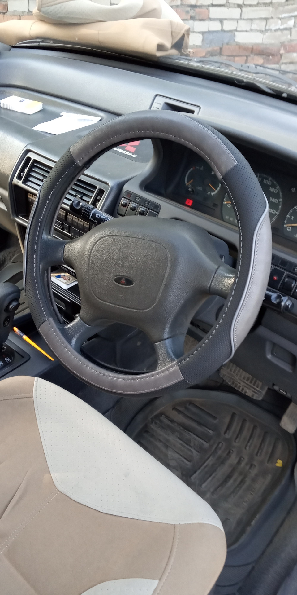

ну а раз со скидкой, то ещё и купил оплетку на руль в другом цвете.
насос AST менял в 12 году, так что получается не много отьездил, с учетом моих пробегов. понаблюдаем за масумой.

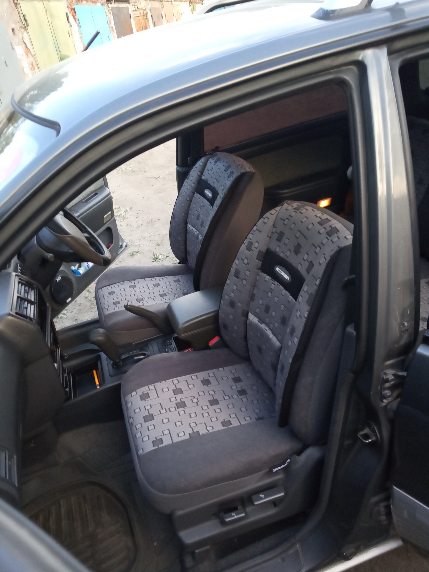

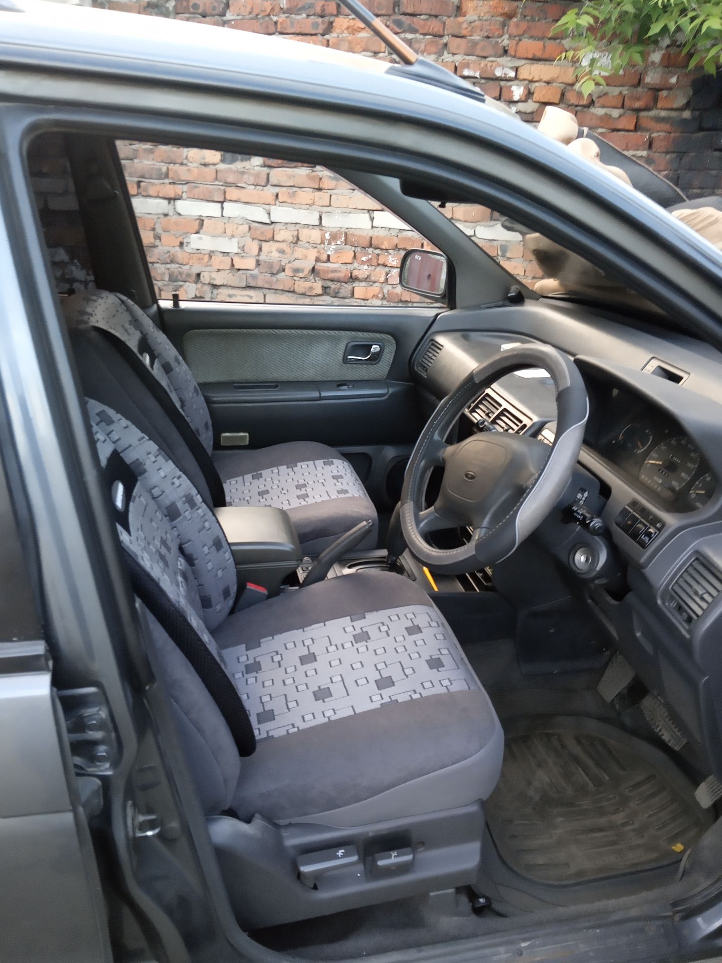

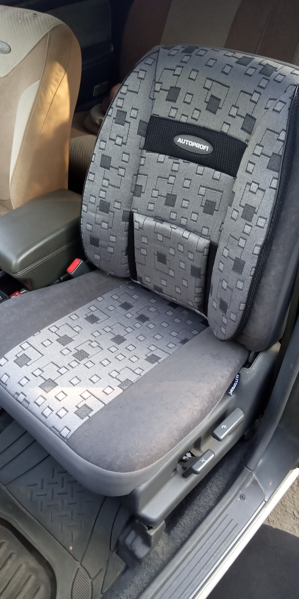

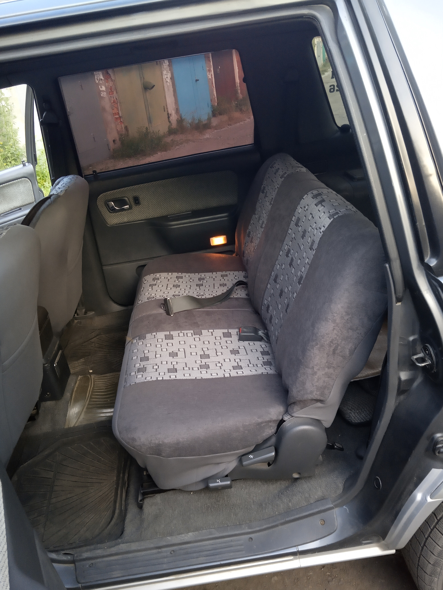

собрал прокатился, потом "психанул" и "переодел" салон! был "бежь" стал серый!+ оплеточка.
чехлы беж автопрофи отработали нормально.да и достались за 1200 р. ниразу не снимались. нигде не подрались не расползлись.

А как себя вёл насос перед гибелью?
как… да никак! ездил с утра и до магазина! потом вышли ключ на старт а оно не заводится!

Мне серый салон больше понравился
А Антохе давно пора спойлер прикрутить
ну все течет все меняется, тогда казалось и беж нормально с серым! с полами повезло!
Ну вот, чехольчики прям в цвет салона, зачет!)) Как спинка стала, удобно?
