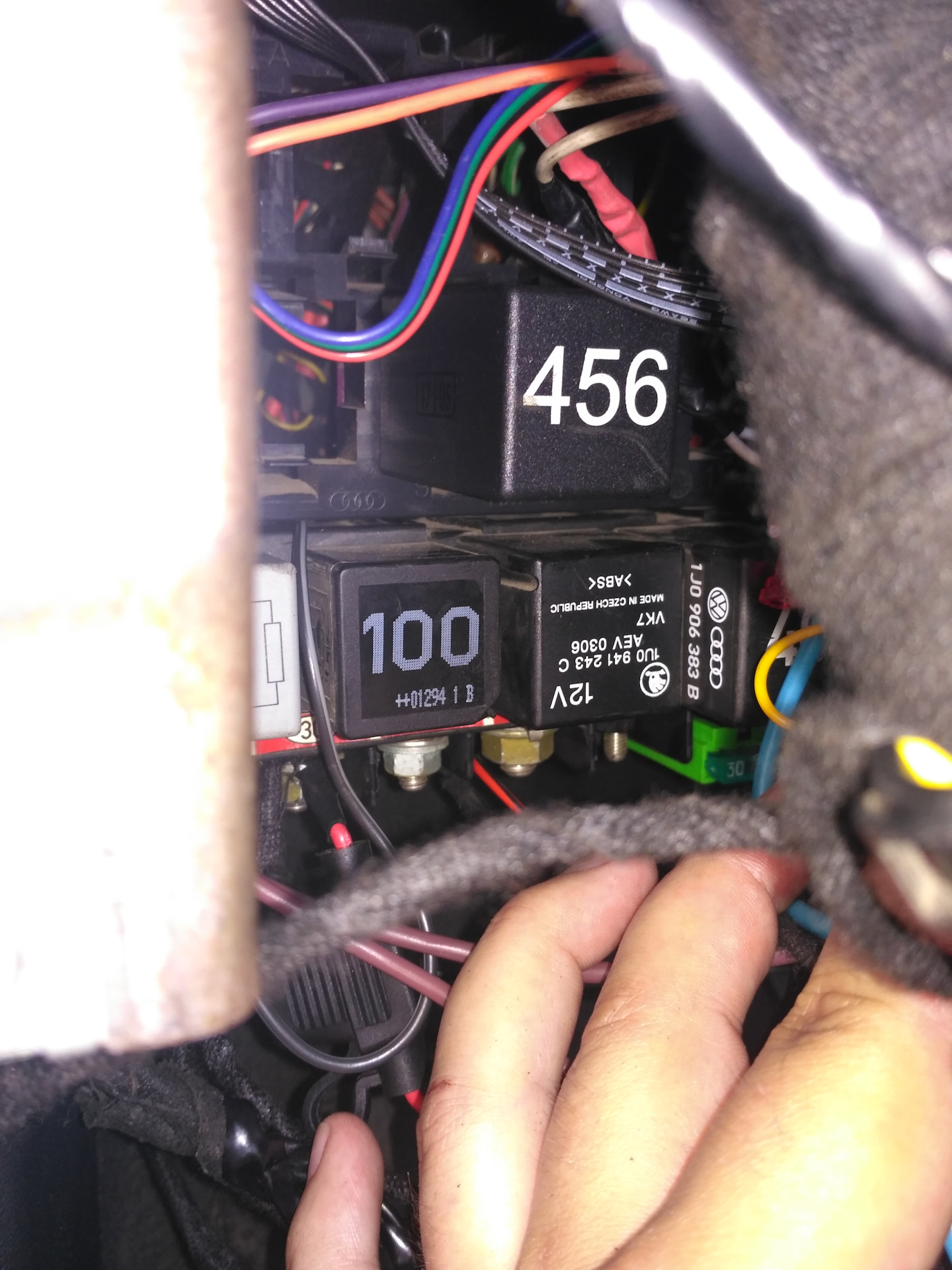

Интернет не даёт покоя ни моей голове, ни рукам )) Очередная доработка моего авто- это установка реле 456, которое выполняет функцию Coming Home — в темное время суток вы закрываете машину кнопкой на ключе, и ближний свет горит какое-то время, подсвечивая вам дорогу к дому.
Покупаем реле 456 и ответную часть к нему (разъем)
И приступаем к установке. Для этого необходимо снять пластик под рулём для доступа к блоку предохранителей и к блоку реле.
Схема подключения реле следующая:
30 – Постоянный плюс, пред 25-30а (клемма 30x)
31 – Земля
TK – Контакт двери, цепляться к блоку комфорта
15 – Плюс при включенном зажигании (клемма 75x)
56a — дальний свет, можно взять с приборки или с предохранителя F18
56b — ближний свет или ПТФ (что предпочтёте для подсветки), берем на выходе переключателя света. Я использовал ПТФ
Еще один пин не используется.
Алгоритм работы реле:
1. Для включения функции ближний/габарит должен гореть не менее 5 секунд.
2. Глушим авто, выключаем свет и габариты, вынимаем ключ из замка.
3. Не открывая дверь, мораем дальним.
Загорается свет фар. Выходим из авто, закрываем его на сигнализацию/ЦЗ и идём домой, свет будет гореть 30сек. 👍

Добрый день. Как проверить есть ли у меня такая функция или нет не разбирая автомобиль.
прочитать внимательно текст выше, там же алгоритм работы написан. Вот думаю если повторить такие же действия, то возможно магия произойдет, а возможно и нет. Вот тут уже надо будет подключать логику.

У Ремневольта в описании указан подрулевой переключатель с часиками. Это критично или нет?
Нет, не критично )) обычный переключатель работает без проблем

Хм а если машина на турботаймере минуту ещё молотит это как?
Смотря как подключен турботаймер относительно зажигания.
Он от сиги.ключ зашит
Должно реле работать и с турботаймером при условии, что на клеме 15 реле будет пропадать +12V, когда ключ с замка вынимается
