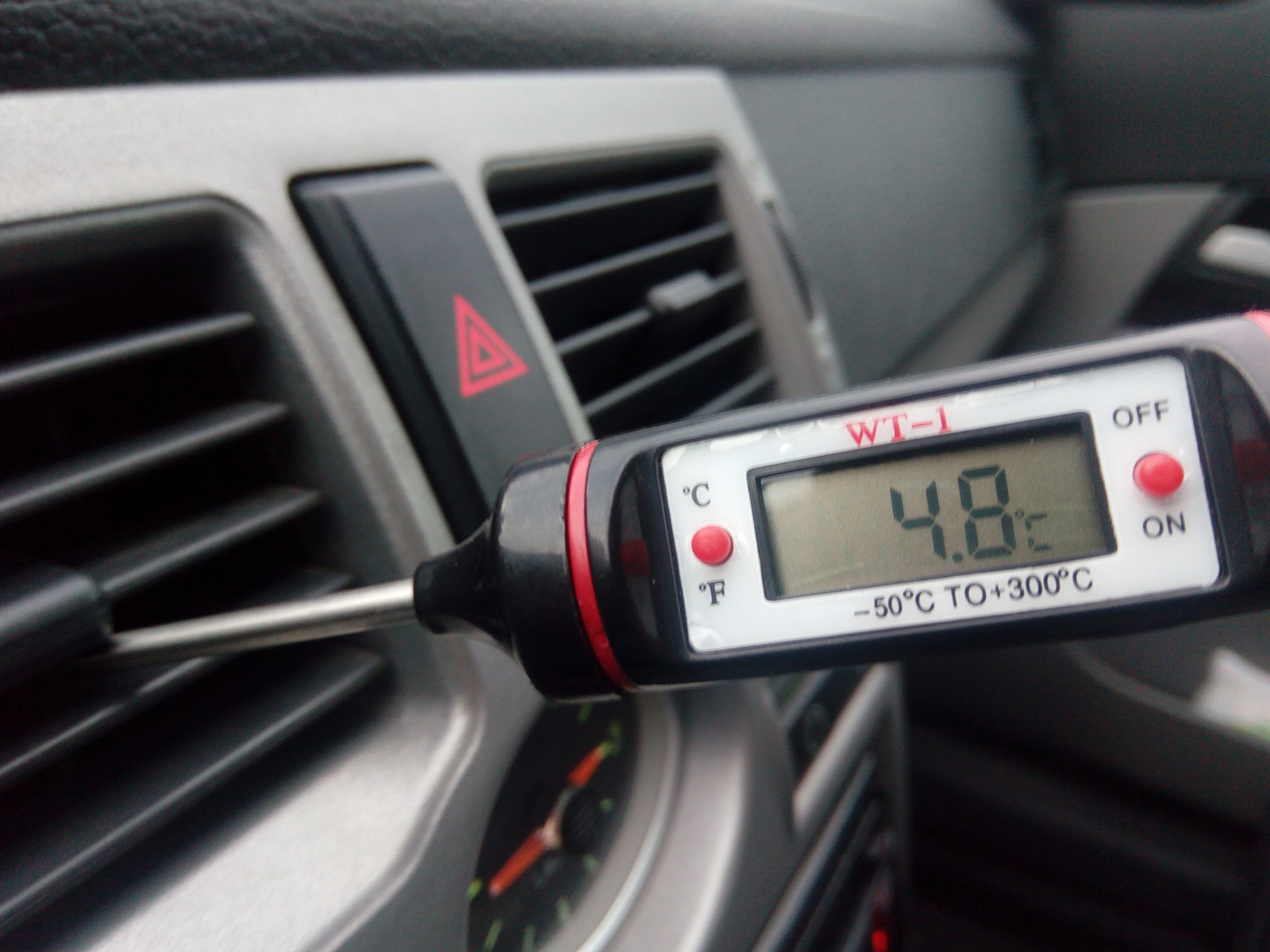

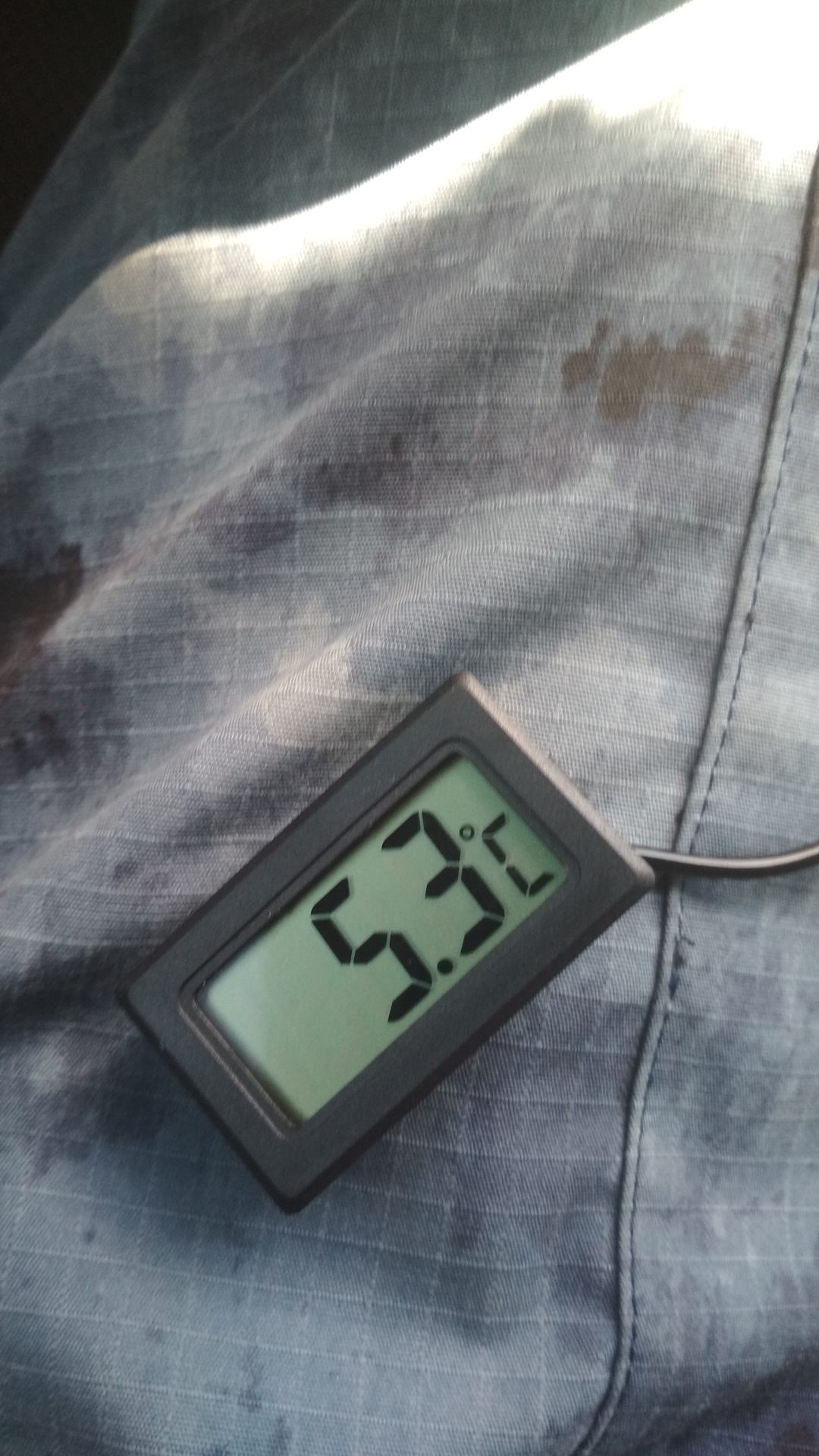

Я лично поставил Панасоник месяц назад б/у на холостых выдает из сопла вот такую температуры, и для приоры это нереально, потому нормой считается от 8-12. А тут почти мороз в салоне и это еше с вентилятором от Панасоник с халлой вентилятором будет ещё больше эффекта
да они оба почти аналогичны друг другу, и и панасоник насколько знаю и торпеду снимать не нужно, но халла по любому лучше
Чего же не реального?
