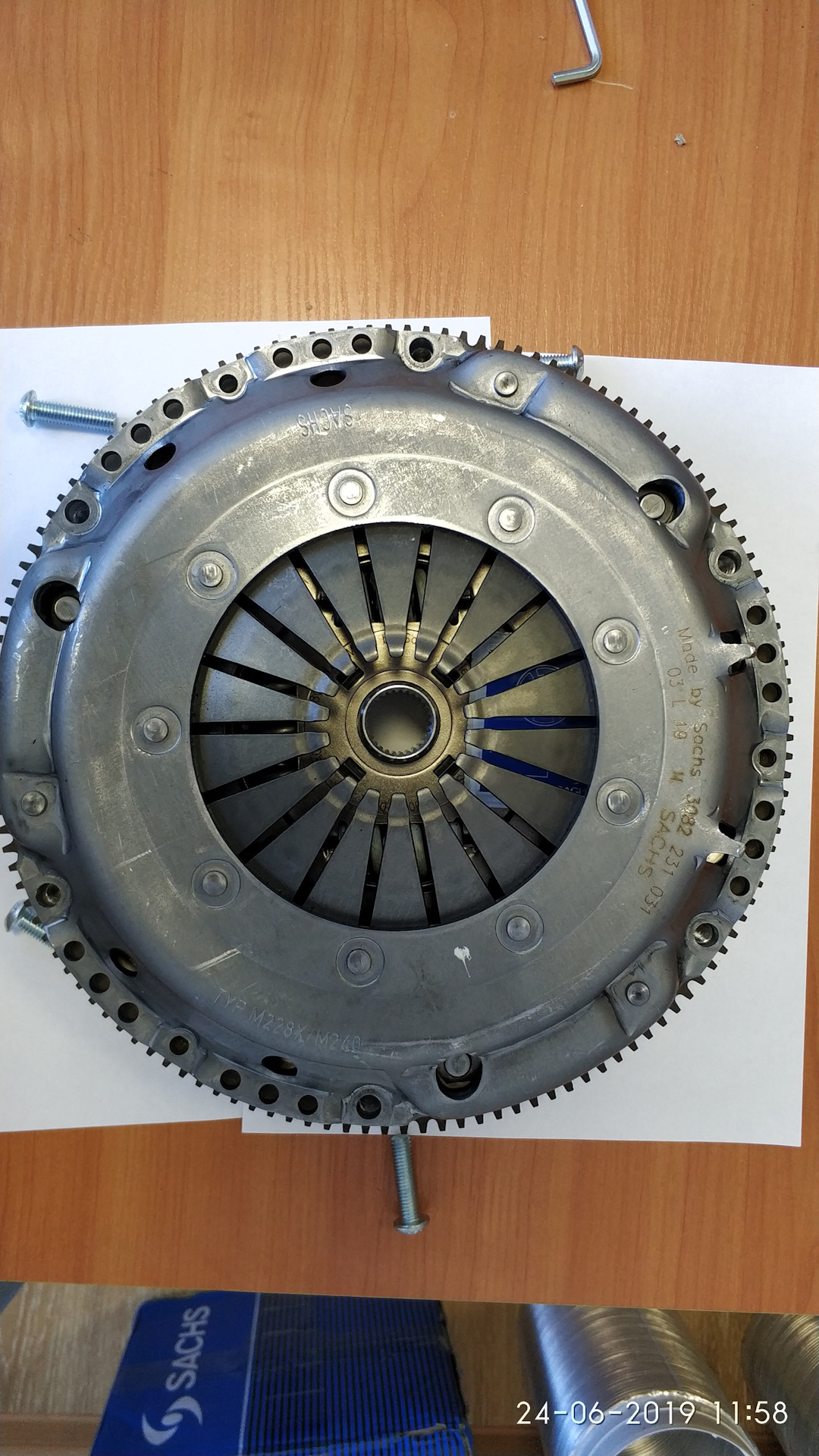

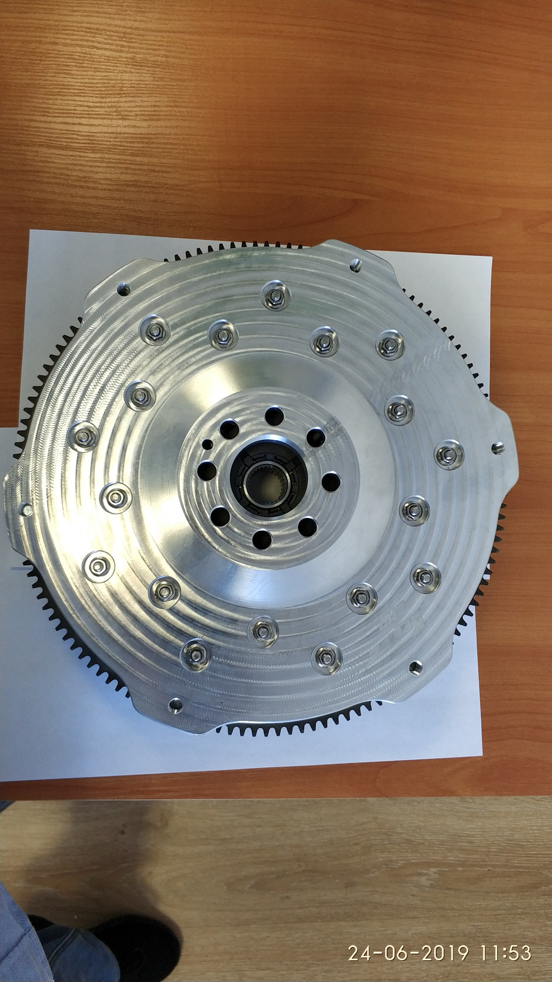

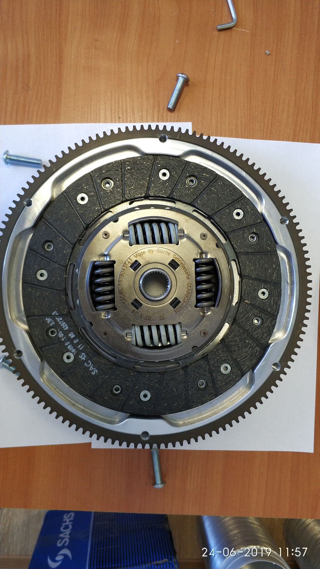

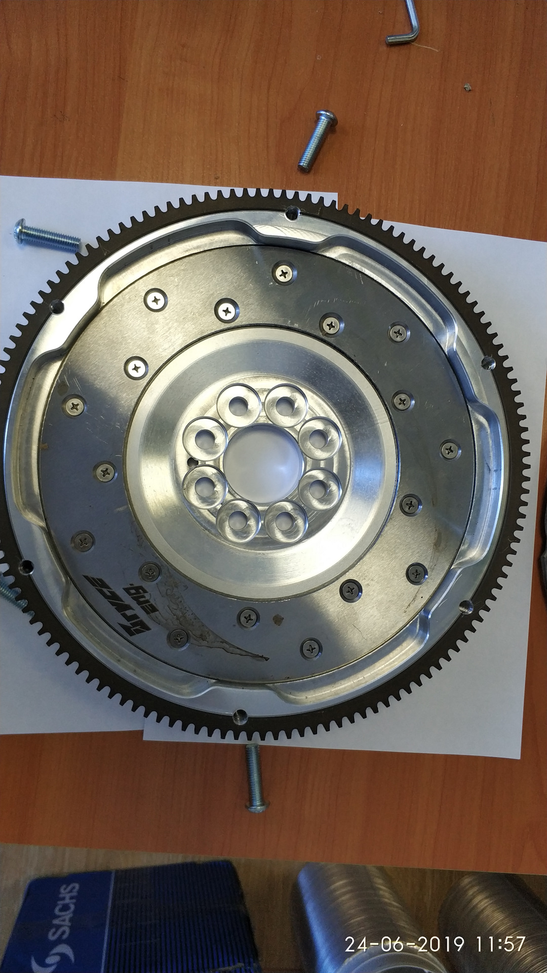

приехало долгожданное сцепление от Bruce Eng. Заказал и оплатил 30.05, а приехало оно 23.06 (это для тех, кто думает, что можно быстренько заказать и получить. Если нужно срочно, то нужно договариваться чтобы было в наличии и чтобы самому забрать). Меня предупреждали, что сроки не выдерживают, но я особо не верил и потратил кучу нервов. После оплаты мне не отвечали вообще вплоть до даты отгрузки. А обещали отправить к 07.06. После этой даты начал спрашивать как обстоят дела, но результат описан выше. Вот, блин, если задерживается поставка, то так и напиши, не надо молчать. Это была минутка негатива.
Заехал в Рево, поставили сцепление. Старый маховик был ушатан сильно у меня — он постоянно тарахтел, при включении передач надо было очень-очень плавно отпускать сцепление чтобы не было толчка, при переключении вниз тоже толчки были. Переключалось нормально только с 3 и выше. На 2 передаче если с низких оборотов поддать газку тоже были толчки (ну может не толчки, а удары, не знаю как описать).

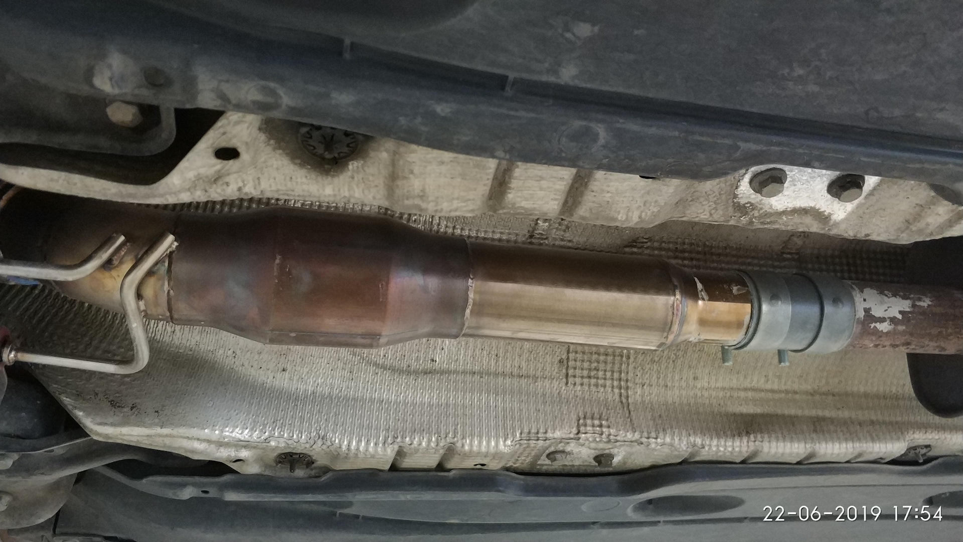

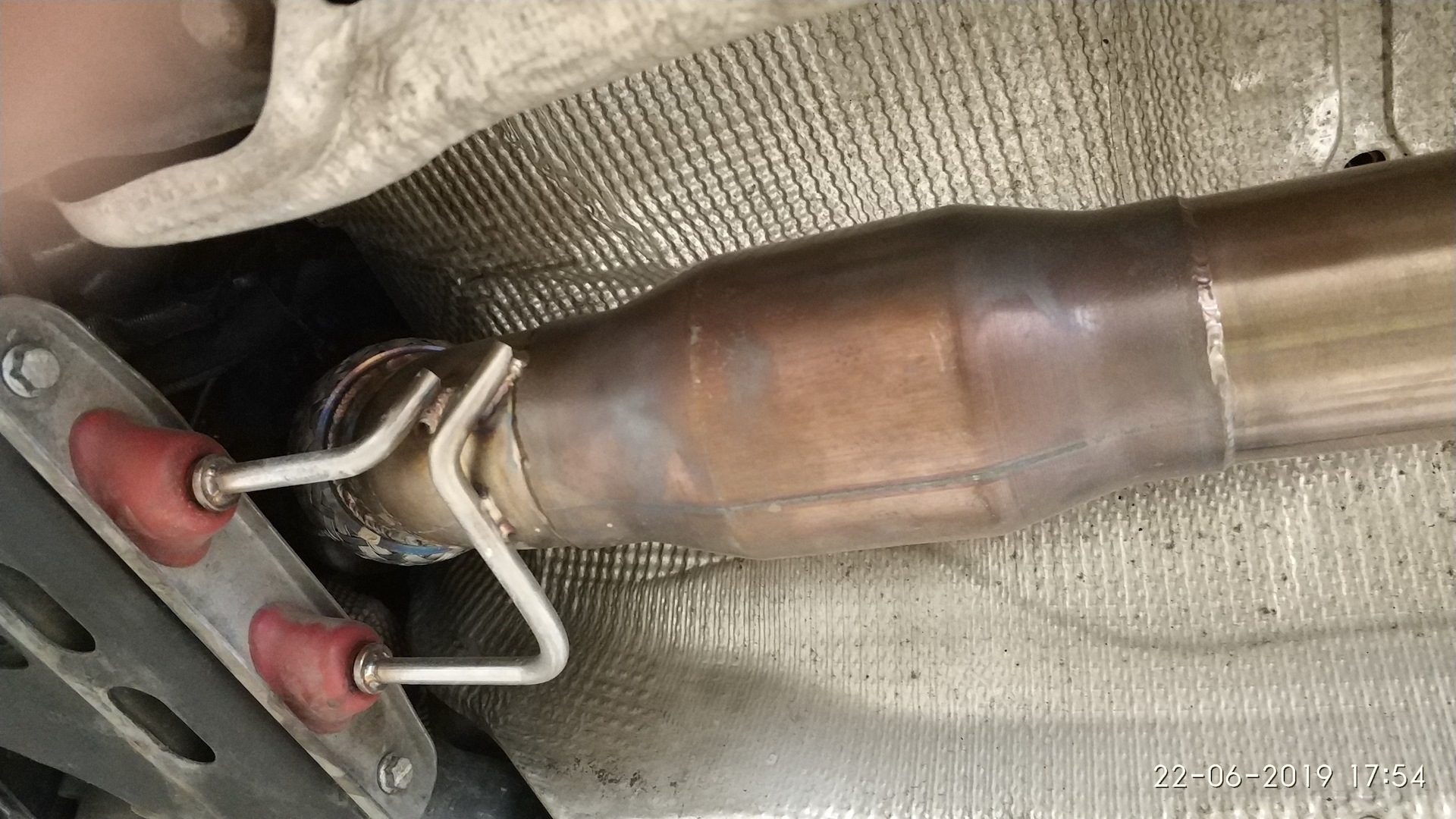

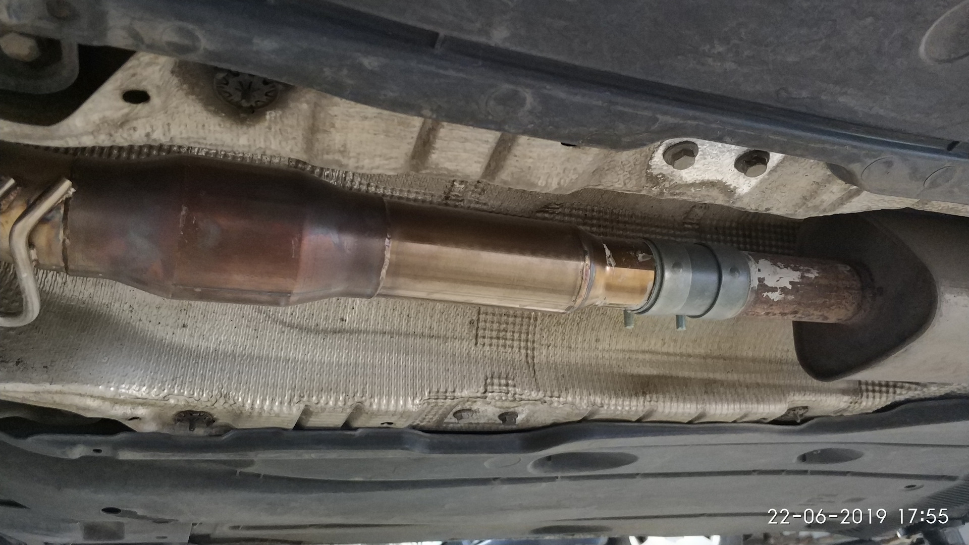

Первый раз как сел в авто сначала подумал, что что-то не то со сцеплением — педаль очень мягкая, как пушинка. Только выехал за ворота и настигла меня болячка — каждый раз когда ставлю тюнячку вылазит побочный косяк. Ставил сайленты цельнолитые — поцарапали руль снизу, делал ст3 — сорвало патрубок и антифриз начал фигачить на диностенде. Сейчас выехал за ворота и начало что-то дребезжать и стучать. Загнал обратно, ребята посмотрели, что-то подкрутили — вроде норм стало. Наследующий день стало снова стучать. Заметил, что не на ямках особо стучит, а если вилять рулем. Снова приехал к ребятам (даунпайп очень сильно рычал под нагрузкой, было не комфортно очень ну и заодно посмотреть что стучит). В общем пайп поправили, а причину стука долго искали — проверили все, что сами откручивали в процессе установки сцепления. А в конечном итоге оказалось, что откручен опорный подшипник на стойке слева. Вот он и долбил сильно. Ребятам спасибо большое, что помогли решить проблему. А возникла она скорей всего когда менял переднее левое крыло месяц назад на дилере. Хрен его знает умышлено ли это было сделано или нет, остается только догадываться.
По ощущениям от нового сцепления — езжу всего несколько дней. Из минусов могу отметить, что в пробке не очень комфортно передвигаться. На старом маховике можно было на ХХ потихоньку ехать. Сейчас обороты падают и приходится подгазовывать. Буду дальше наблюдать, т.к. не выехал даже на трассу чтобы проверить как вваливает.

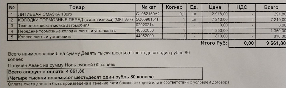

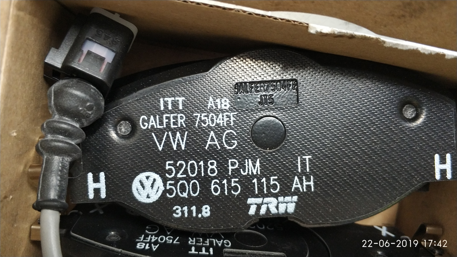

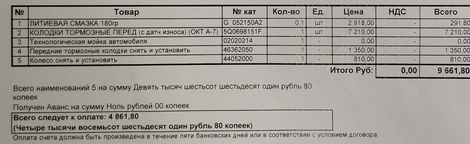

Поменял колодки передние, старые стерлись и начали скрипеть как на уазике. Поставил Galfer. Старые вроде в конце уже не пылили, эти снова пылят заразы ))
За 9тр колодки менять дороговато, но был еще сертификат от шкода-бонус, сбил половину цены, получилось 4,8тр. Проверил код на коробке — оригинал.

Катаю с лета на а4 с комплектом сцепления от Жени с вкл. кондеем или когда дашь особо жару есть слегка ощутимый gear rattle на xx но он ни на что не влияет и это индивидуально для каждой машины и марки. По поводу пробок если правильно работать сцеплением трогается как без газа так и с газом если отпускать резко и плавно т. е. правильно все ок. При переключениях вверх на 5-7 тыс да обороты проседают быстрее главное переключать правильно и не будет толчков. При переключениях в обычном режиме все как и на штатном комплекте. На 2.1-2.4к если ехать внатяг (так обычно никто не ездит) есть тот же gear rattle но вообще пофиг.

Я так понимаю, что если вдруг начнет буксовать снова, то только диск сцепления надо будет купить? Он же "стоковый", в смысле не кастомный и его можно будет в любом месте заказать?
Да, маховик уже не надо менять…

На одномассе если отпустить газ, то обороты падают ниже 800 и она начинает дергаться. На двухмассе отпустив газ она едет на ХХ.
если отпустить газ или сцепление?)
обороты могут падать ниже 800 и дергаться если только не плавно бросать сцепление.
Ок, Едем на первой передаче, обороты 1200 или выше, сцепление не выжато. Отпускаем газ и катимся. Обороты падают до 800 и потом еще ниже. То же самое и на 2 передаче. На стоковом сцеплении такого не было.
Я не знаю что тут сказать. тогда наверное проблемы в холостом ходе) маховик никак не может повлиять на количество оборотов, только на скорость их падения.
