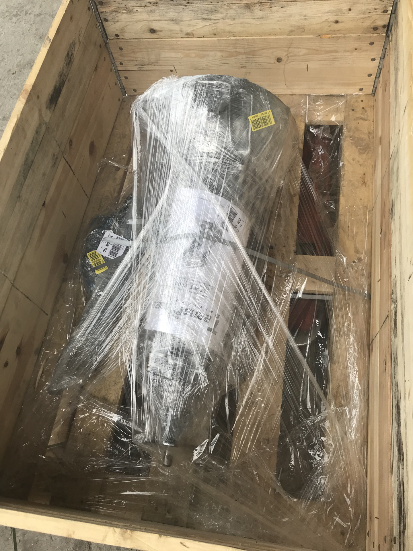

Ну и прикреплю пару фоток доработанной акпп (отпидоренной). По ощущениям акпп стала гораздо в разы быстрее переключать, но при этом появились пинки (но так надо, я просил чтобы пожёстче и с запасом сил). Проехал на ней уже 120 км. Полетом доволен. Всем благ. Пишите комменты, спрашивайте.

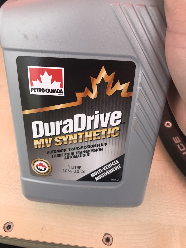

Dura Drive (канадское) мультик, брал 8 литров, вошло 7.5л.
Какое масло залили?
