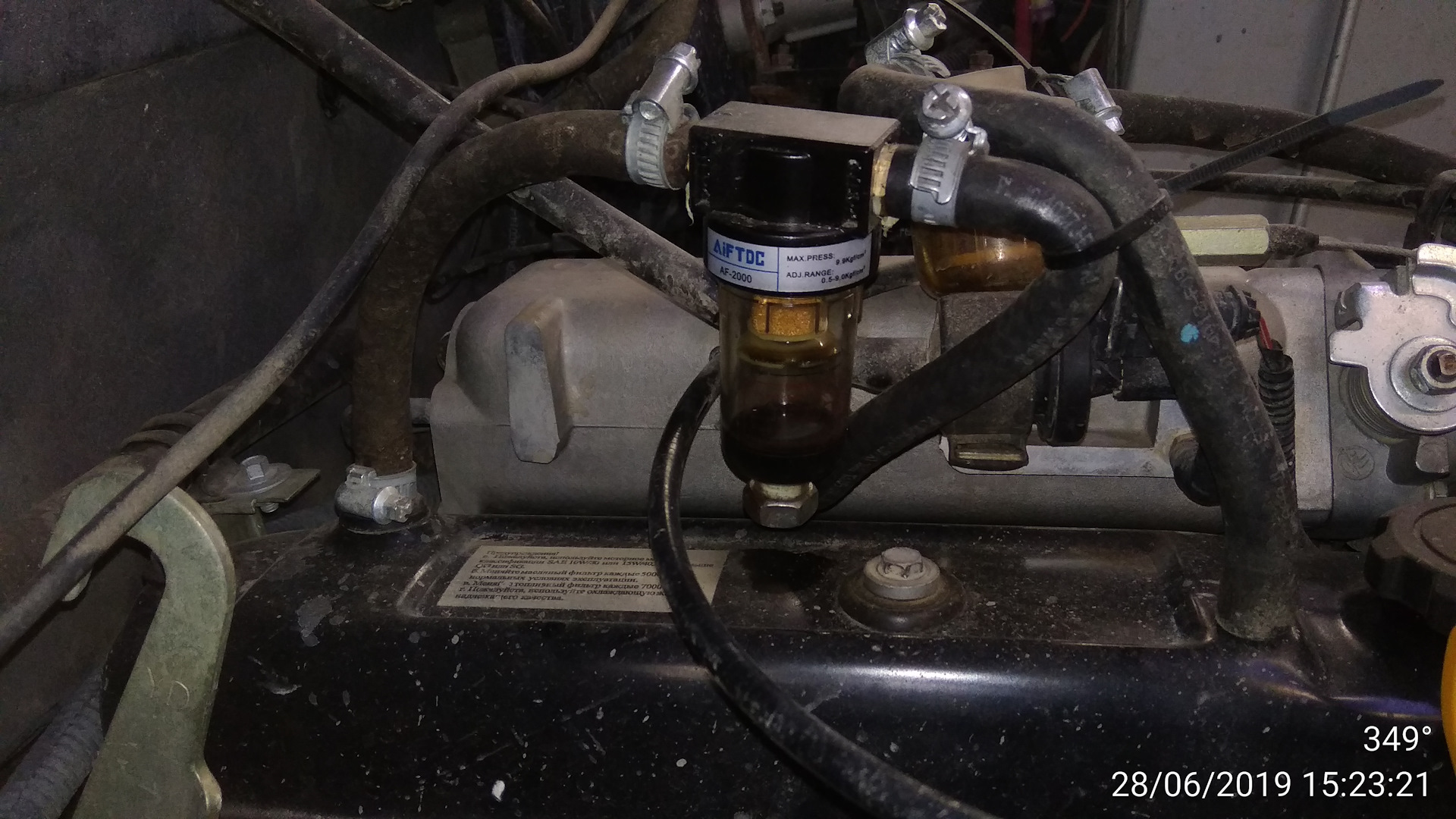

один пытливый вингловод все выяснял, куда у его коня пропала тяга?-он остановил свои мытарства на замене лямбды, а у меня в черепе что то не давала покоя(тем более засоренная лямбда- это скорее симптом неисправности, конкретнее- не правильного сгорания топлива) и вследствии этих думок сам начал себя накручивать что и мой конь потерял былую прыть, да и выхлоп не очень вкусно пахнет, да и ко всему этому маслолавушка показывает, что сапун кидает маслице примерно 20-30г на 500км-это очень много для нашего двс. конечно первая мысль-это п.зда колечкам, но какого лешего:(? по пробегу только обкатка прошла, масла лью хорошие да и меняю чаше чем рекомендуют узкоглазые братья.
вообщем при помощи слушалки(стетоскоп или как там его) выяснил что побрякивает цепочка: слегка, иногда, похож звук на невсегда срабатывающий гидрик.
короче поменял по рыхламу цепь и гидронатяжитель. цепь была растянута. шестерни не стал менять, поскольку каким то нелепым образом закупил две звезды распредвала, а коленвало ни одной. ну и хрен с ними, все равно склоняюсь к тому, что менять эту цепь прейдется раз в 50т.км пробега.
На цепи всего 30 звеньев, два из них отличаются цветом. Именно их ставим на метки на шестернях.
Если цепь без отметок, то отметки на шестернях должны быть на одинаковом расстоянии, т.е. по 14 звеньев в обе стороны.
дальше фотки:
и понадобилась прокладачка, потихоньку дербану комплект
www.drive2.ru/l/452480371984957651/
вот собственно и все: выхлоп пахнет приятно, опять могу шлифовать с места, по сапуну буду наблюдать.
всем спасибо за внимание и удачи на дорогах и не только.

Маслопомойка от чего?
392,39 руб. 16%СКИДКА | Универсальный резервуар для ловли масла улавливающий фильтр из примесей с фитингом
s.click.aliexpress.com/e/BZlWSca
