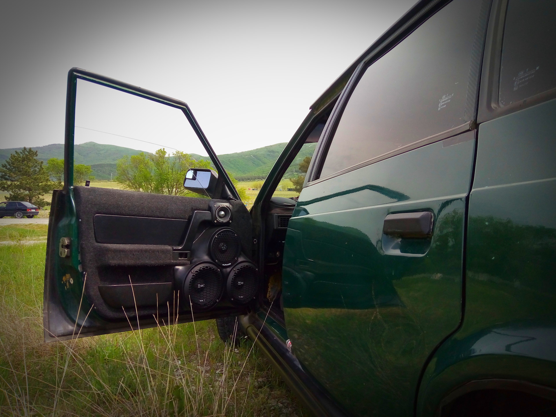

За качество видео прошу прощения, изначально было темно добавил фильтр чтоб светлее было.
Для сравнения, видео с прошлого года
Прошу учесть тот факт что в ангаре громче, думаю не стоит объяснять почему)))

По звуку сочно! Есть фотки обработки двери шумкой?
Здоров Илюха! Скажи ты их в объем двери установил?
Привет, все три пары в объем лупят) шумки вибрухи нет вообще в машине, отсутствует как вид))
🤘🤘🤘😁 Играет чётко! 3 20ки классно!
Это да, но есть нюансы😁
Они всегда есть! Ты кстати как обшивку к двери крепил?
Снизу за динамиками саморезами в дверь
Я свои 2 е 20ки от 100 порезал панчат хорошо, посторонних звуков нет, но на некоторых треках, где-то что-то в резонанс входит и есть призвуки из двери, сейчас короче полностью двери Разобрал, хочу по фен шую все оформить, побороть все лишнее, потому что дверь без вибры шатает страшно 😁😁😁🤘

От скольки кстати 20ки порезал?
От 80гц сейчас до 8кгц
Двери в порядок приведу, тоже от 80 поставлю, интересно как будет!)
Я думаю не стоит, я так отрезал потому что саба нет, а тупо один только панч слушать не очень хочется))
Ну у меня трех полоска и саб 😁 миды momo he 817 v 2 две пары от 100 до 400, сч alphard m60neo 1 пара от 250 до 8 кГц и вч momo he 370 1 пара от 6.3 распущена. Ну и саб machete m12d4 настройка 35гц. Просто думаю от 80и будет звук ещё сочнее! Трехполоска это конечно крутая штука!
Пониже сочнее конечно))
llllYAROSVETllll
ты порезал ширики на 400гц? скажи что ты опечатался.
Momo he 817 по определению это сч, но Низко играющая, с заявкой от 80гц, при этом они имеют сильный спад в средних частотах, в моей системе они выступают как мидбас и играют от 100 до 400 — 500гц, а середину как раз перекрывает как раз чистый среднечастотник alphard m60neo, которые в свою очередь играют от 250 до 6.3кгц и твитер от 6. 3, так что все три полосы играют в своём диапазоне и это звучит реально сочно!
нет, ты задушил весь звук! они нормально играют до 8000.это не мидбасс. как например лв 80 или вархед. которые к слову так же без проблем до 4к играют. так что послушай умных людей (не именно про себя говорю =) и перенастрой систему адекватно! это может играть не хуже, но много громче! 20 80-5000 16 160-8000 и остальное рупор И только так будет правильно. хотя слушать тебе, но все же задумайся
Можно попробовать, про эффект расскажу 😉
просто сам сталкивался с этим когда приезжал человек с 20+16 децибелы и он очень удивился звуку когда 20 стала играть не 60-200 а 80-6300.
kolesnik33
Поэтому играют от 100, и пока что устраивает, звук сочный
Попробовать всегда можно, если не наваливаешь а слушаешь на средней громкости, то можно пониже отрезать, раньше так и делал, валил от 100гц а слушал от 80гц
