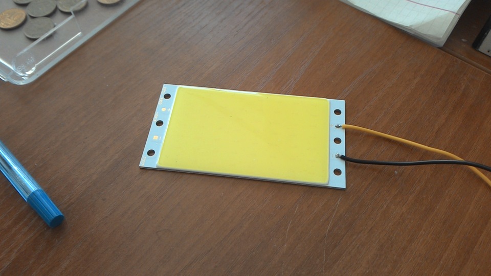

Давно хотел сделать себе переносную лампу для подсветки в любом нужном месте… ну собственно вот))
Заказал с китая светодиодный модуль 12В 5Вт размером 90х50
яркий однако)))

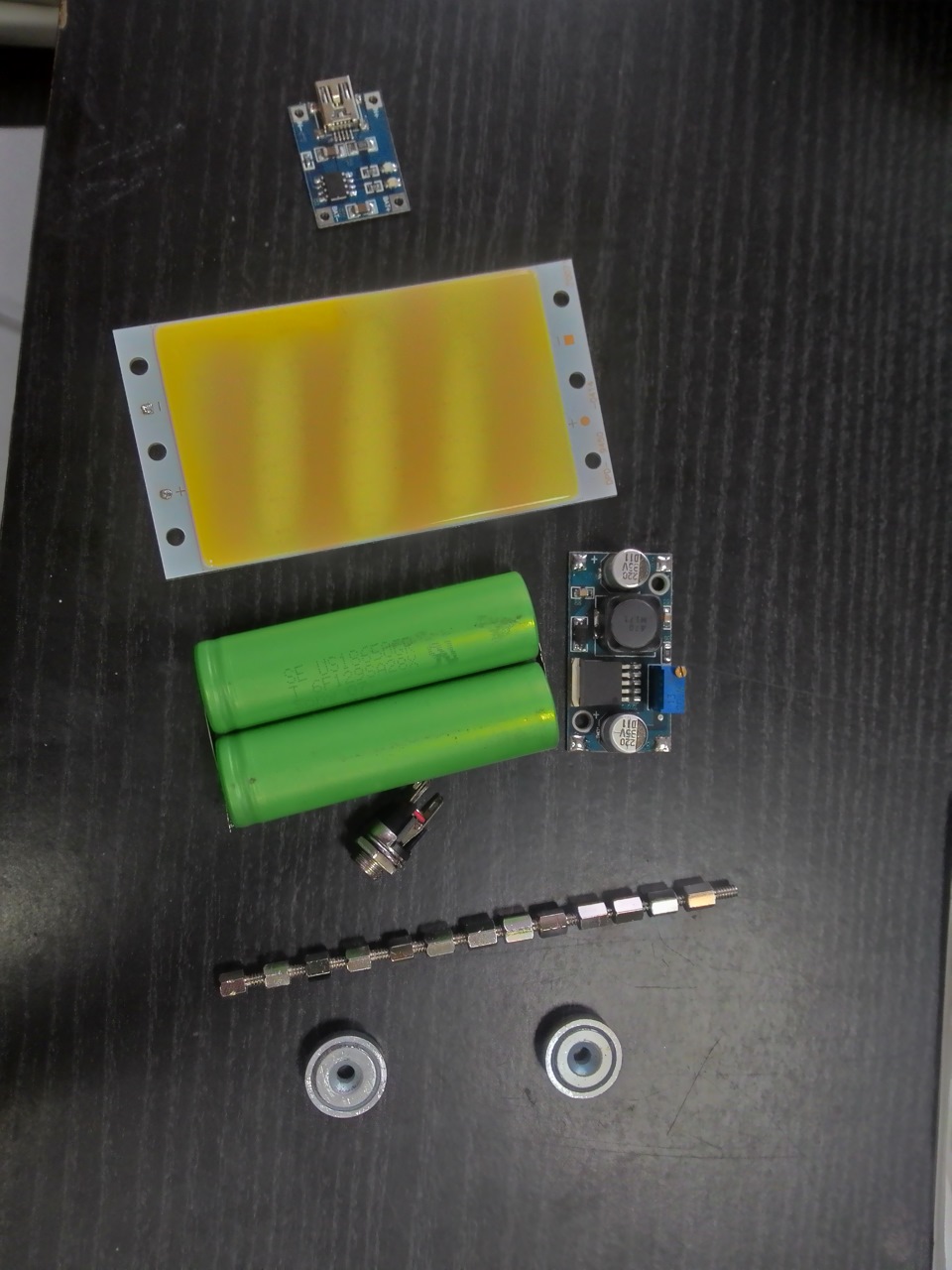

2 акб 18650, зарядка для них, повышающий преобразователь, разъем внешнего питания, стойки для корпуса и пара сильных магнитов
Корпус (на фото еще грубая модель) делал из оргстекла
В процессе изготовления было решено использовать 4 магнита для удобства использования)
осталось собрать паззл))
Влезло все!)
В результате получился мобильный светильник с возможностью крепления в различных положениях и продолжительностью работы от аккумуляторов около 4-х часов, если этого не хватит — предусмотрен разъем под внешнее питание 12В

Блин круто получилось, а можно как нибудь схему выложить, себе такой девайс сделаю
там и схемы то особой нет, все готовыми блоками с китая заказывалось, а потом просто скомпоновал в корпус. если что подскажу что к чему)
Ясно, тогда поссмотрю
