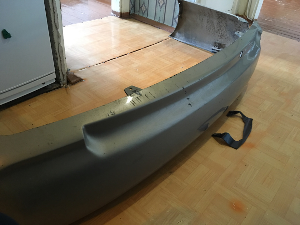

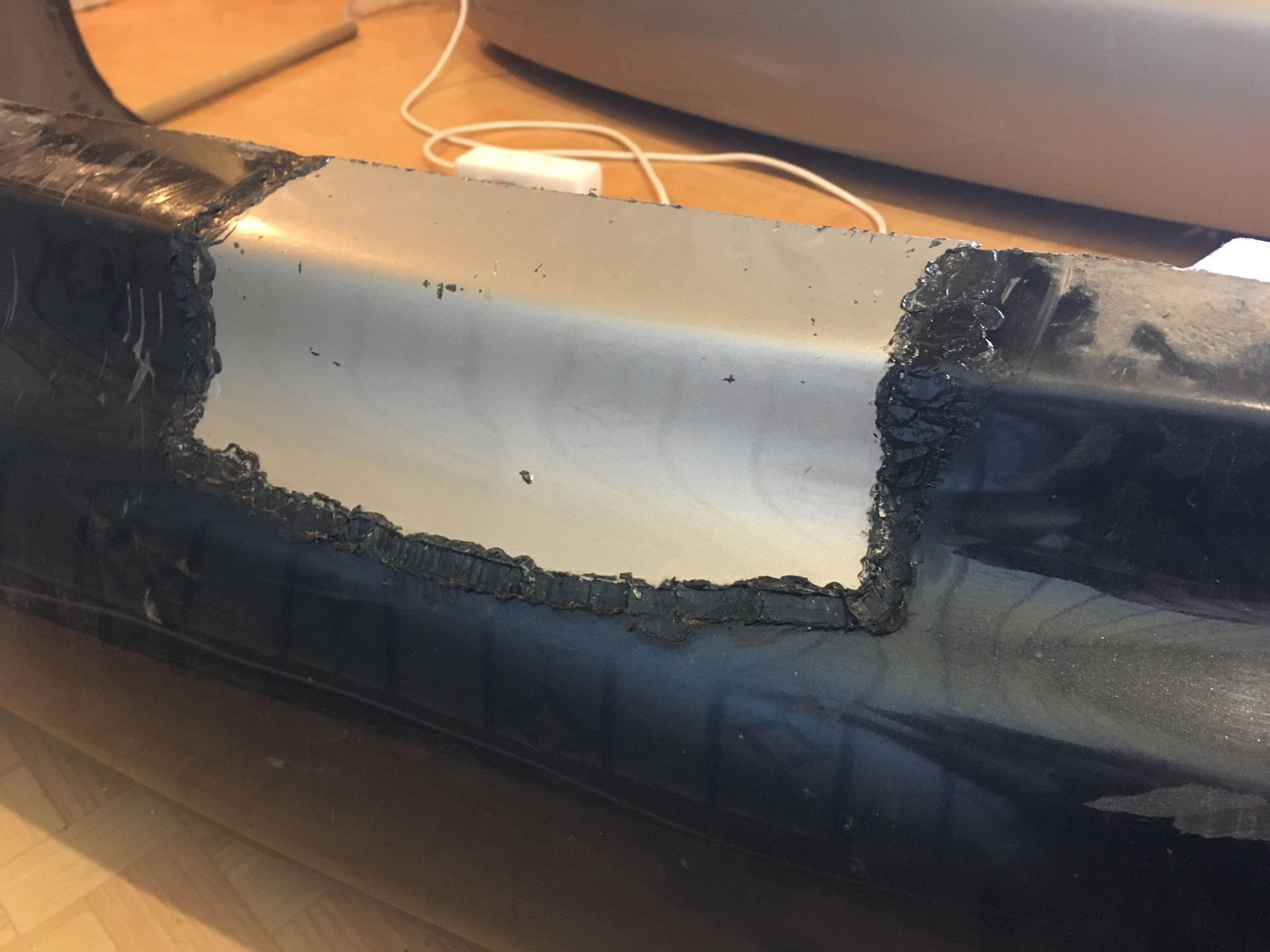

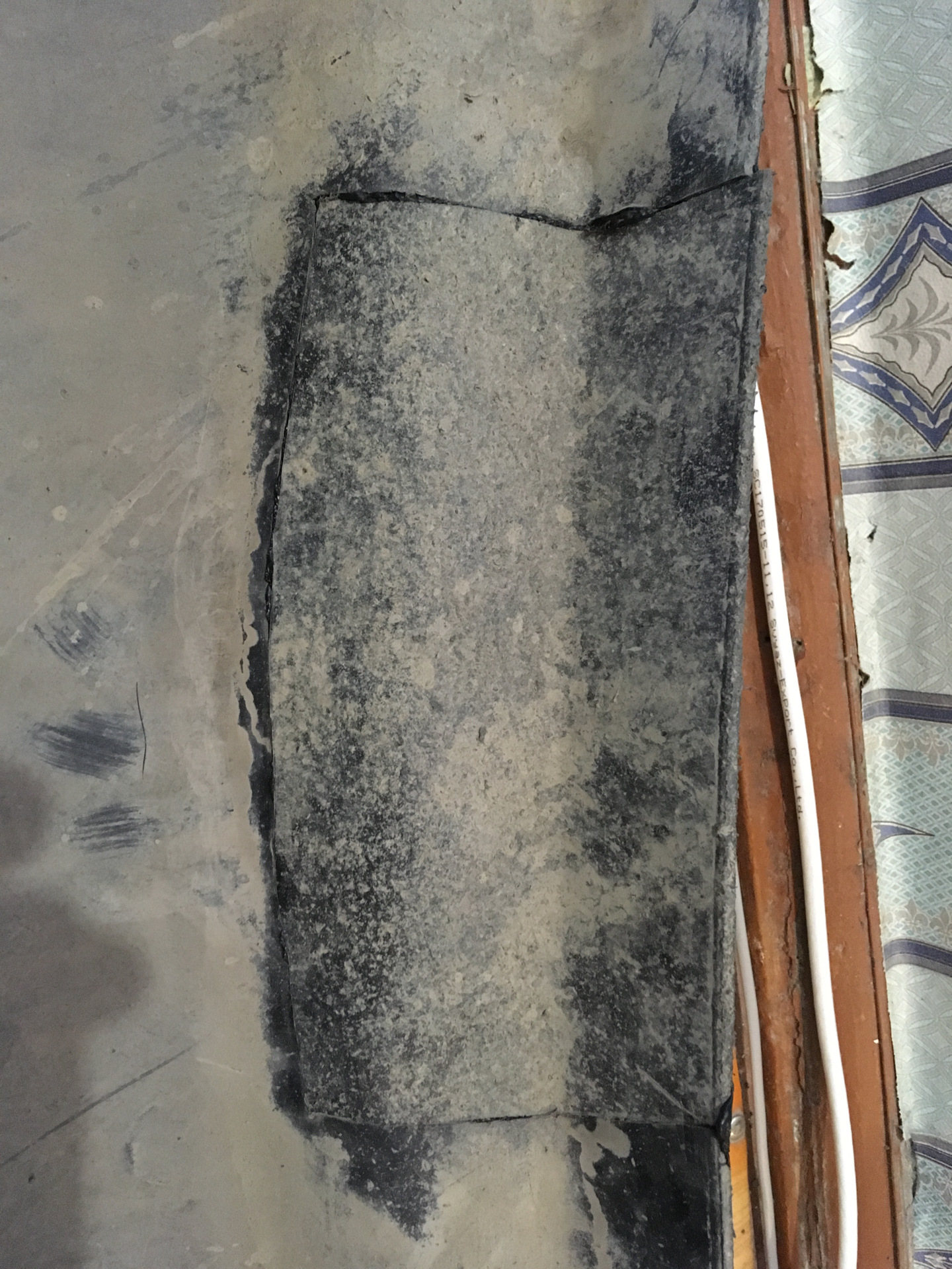

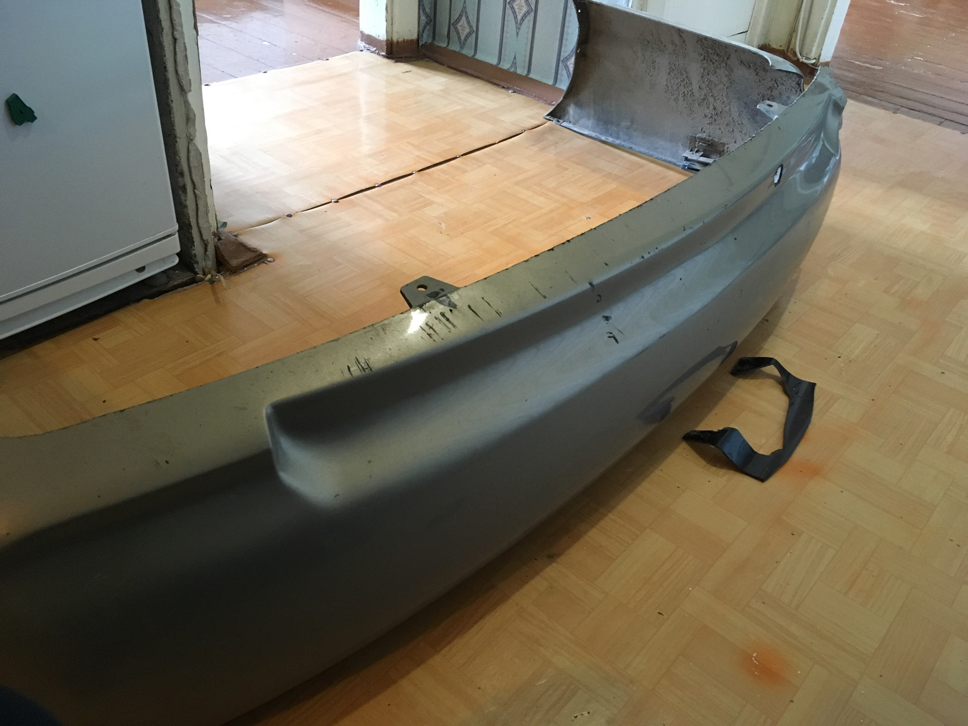

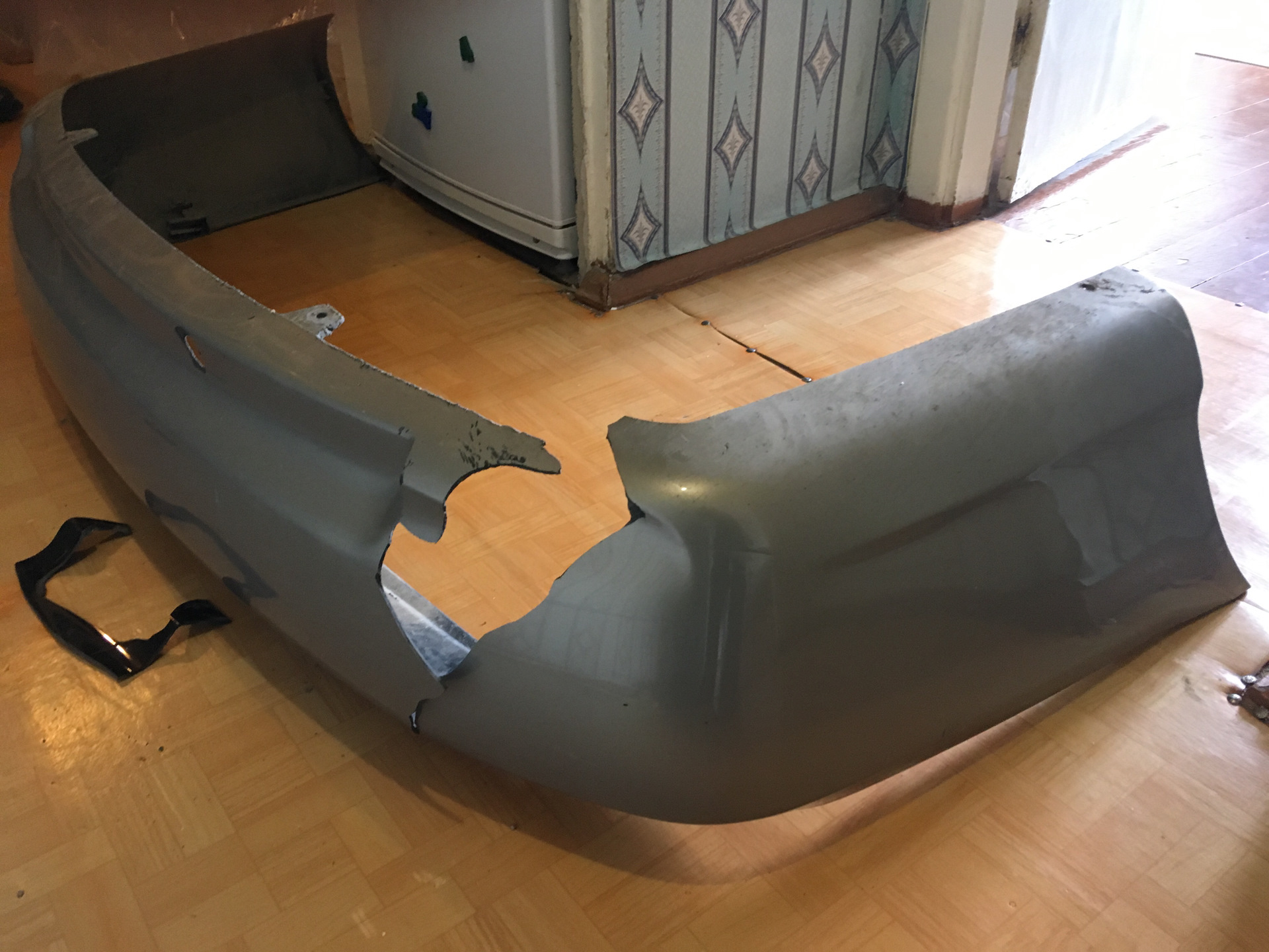

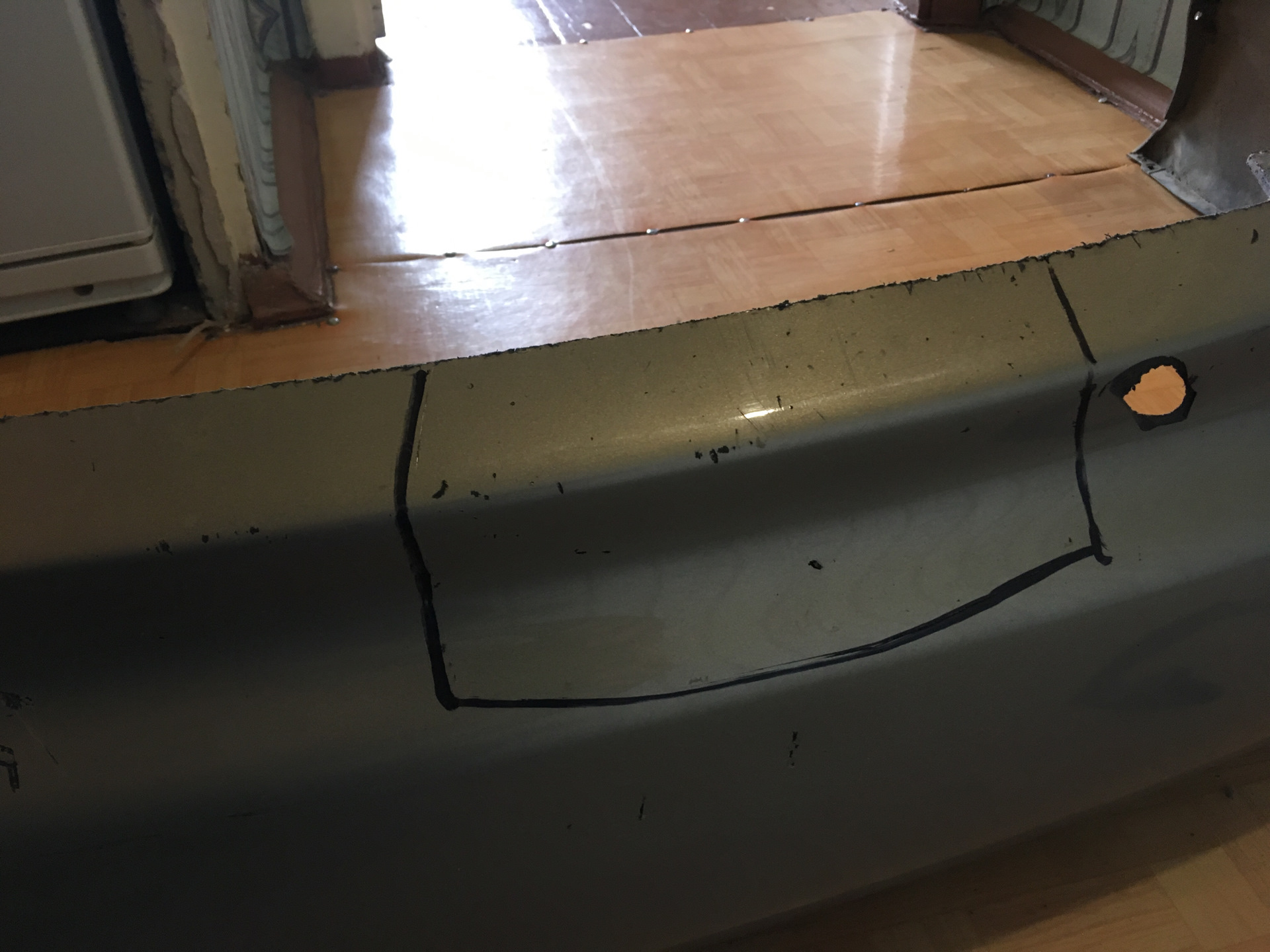

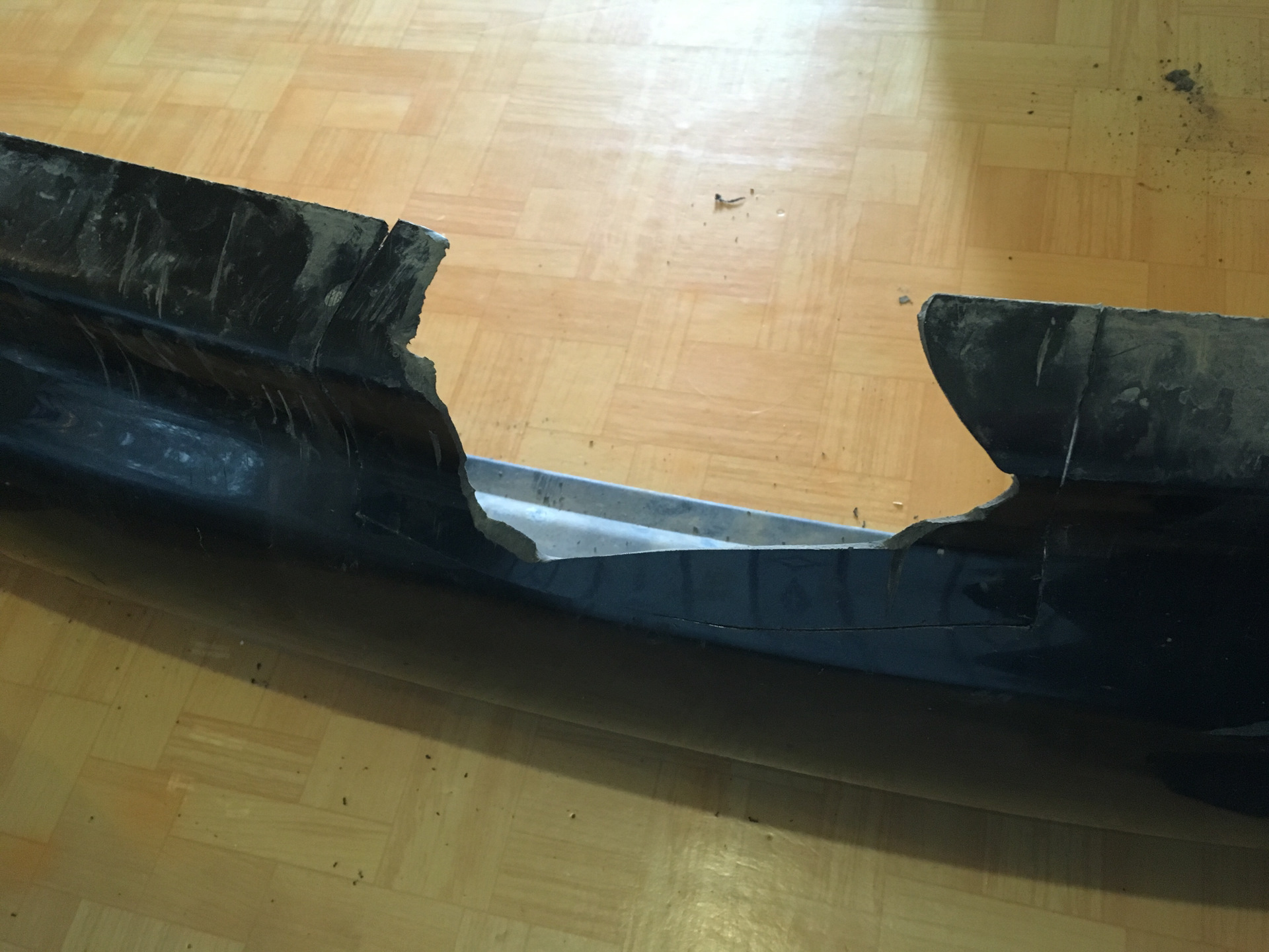

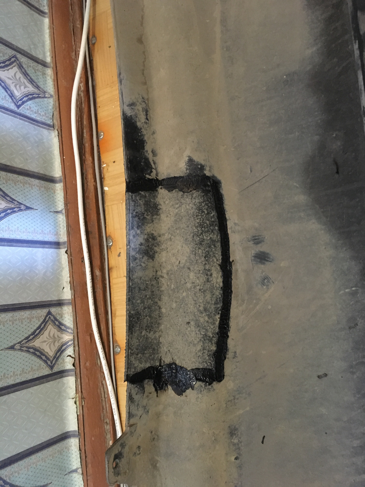

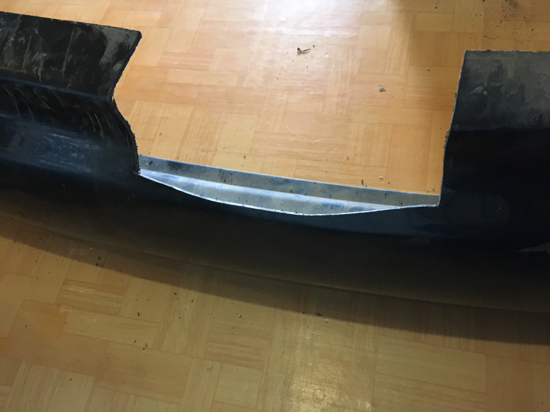

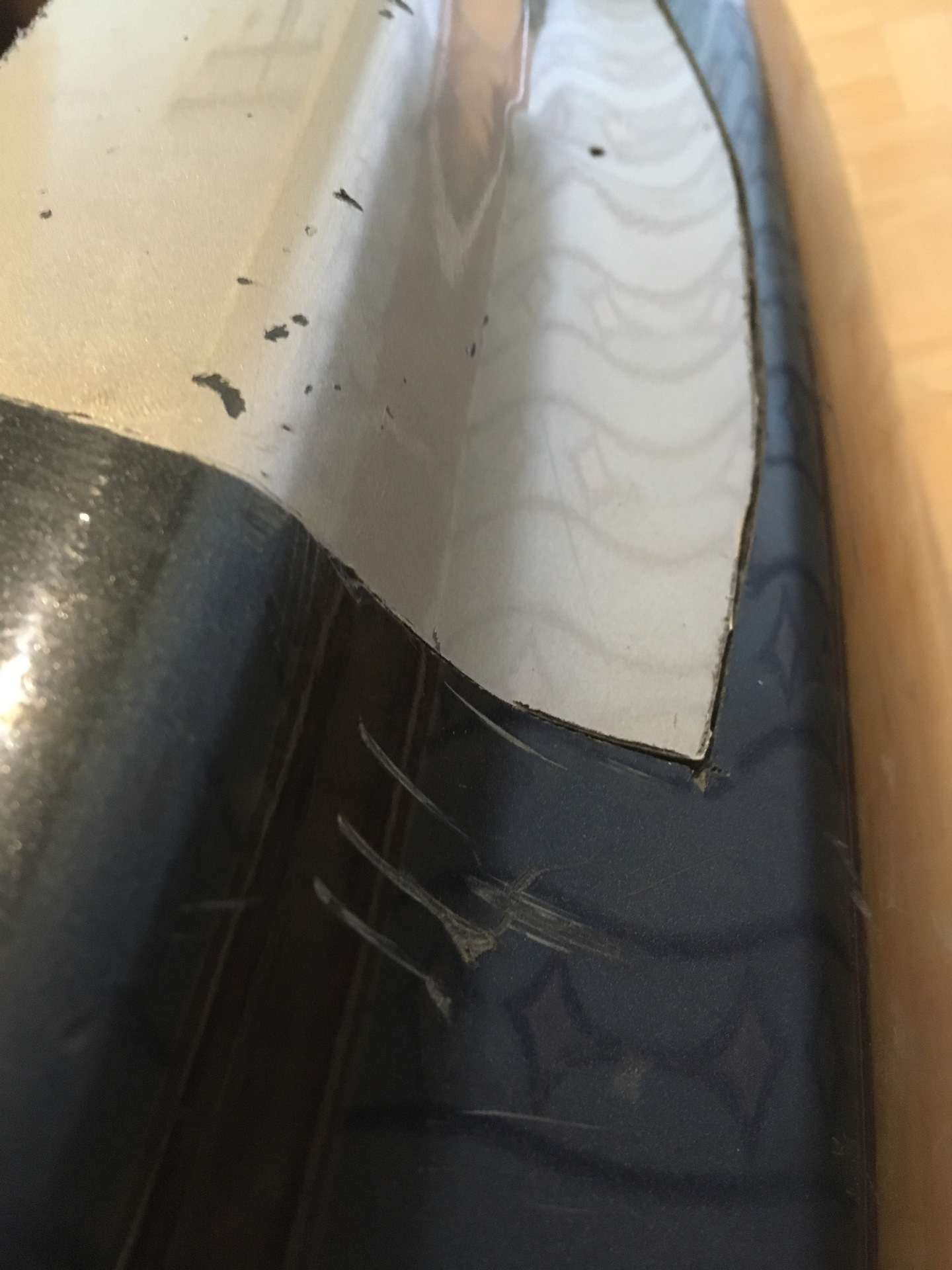

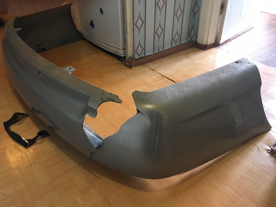

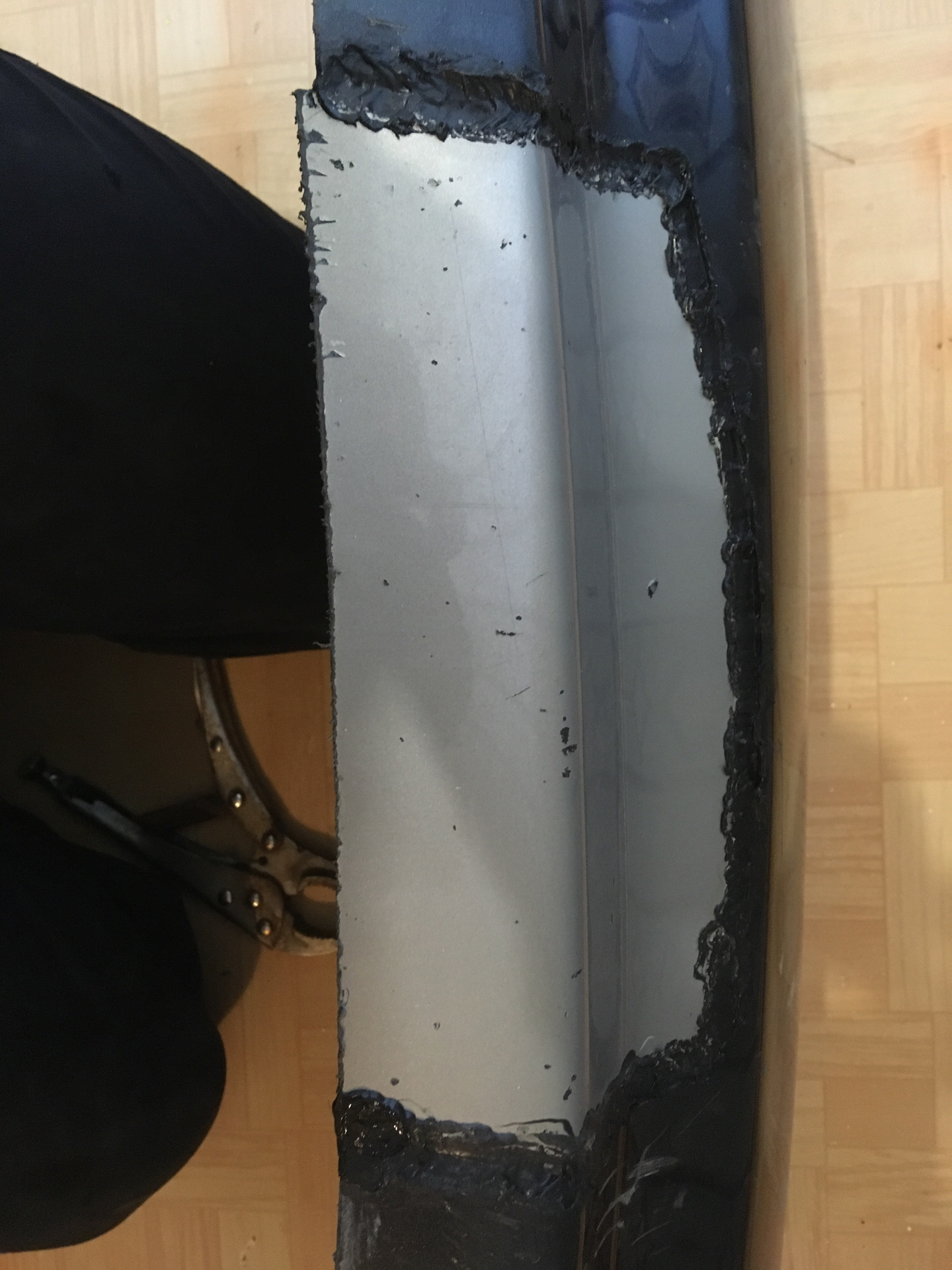

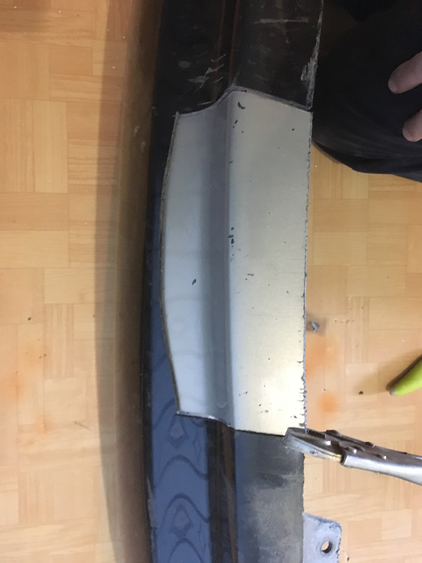

Всем здрасте, пишу коротко, на работе шибко не попишеш😁. Бампер у меня поломался ещё весной да и при чем не этой. Всегда зимой покровался в одном месте а тут весна и раз оттаил там маленький железный очень крепкий заборчик, и так пячу я и хруст, вышел посмотрел вроде все норм, заборчик прошел под бампером ну и пошёл домой. Потом через некоторое время быстро надо было ехать, ну и рванул с места то, слышу снова хруст, ну бампер слез думаю. А потом оказалось что там то мой кусочек и остался, и главное нет его, кто то куда то дел. Вот искал я донора 2 года, в итоге сосед менять свой бампер стал, забрал у него короче. Туда сюда, левое право, дошли руки, вырезал с своего кусок, потом с соседского, как по шаблону и все споял, быстро на место поставил теперь надо зачистить, шпаклянуть и покрасить. А ещё усиою его штрипсой по краю прям клепольником, ну это все потом, читайте, спрашивайте, критикуйте. Всем пока.

Изнутри пару слоев плотной ткани с эпоксидкой положи для прочности.
Во 2й части что нибудь сделаем
Только предварительно зачисть грубой наждачкой, чтобы шероховатая поверхность была и обезжирь.
Можно ещё для усиления соединения поперёк шва кусочки провода вплавить.
Вплавить можно а эти все процедуры мы проделаем, все равно спасибо за курс дел 👍
