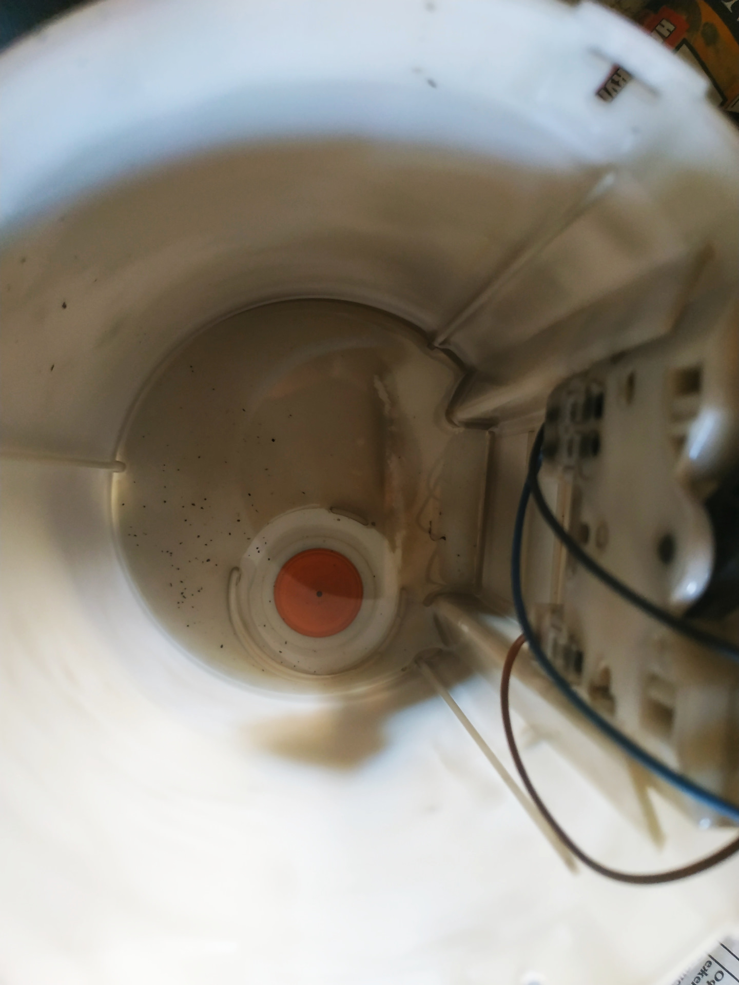

Далее надо располовинить основную часть от стакана. Три фиксатора надо отогнуть плоской отверткой и вынуть. Что меня удивило, нет фишек, которые можно было вынуть, провода припаяны. До этого три раза фильтры менял в корейцах, там все проще, все на фишках. Пластик на Поло достаточно мягкий, фильтр не трещит, как-будто сейчас все лопнет к херам.

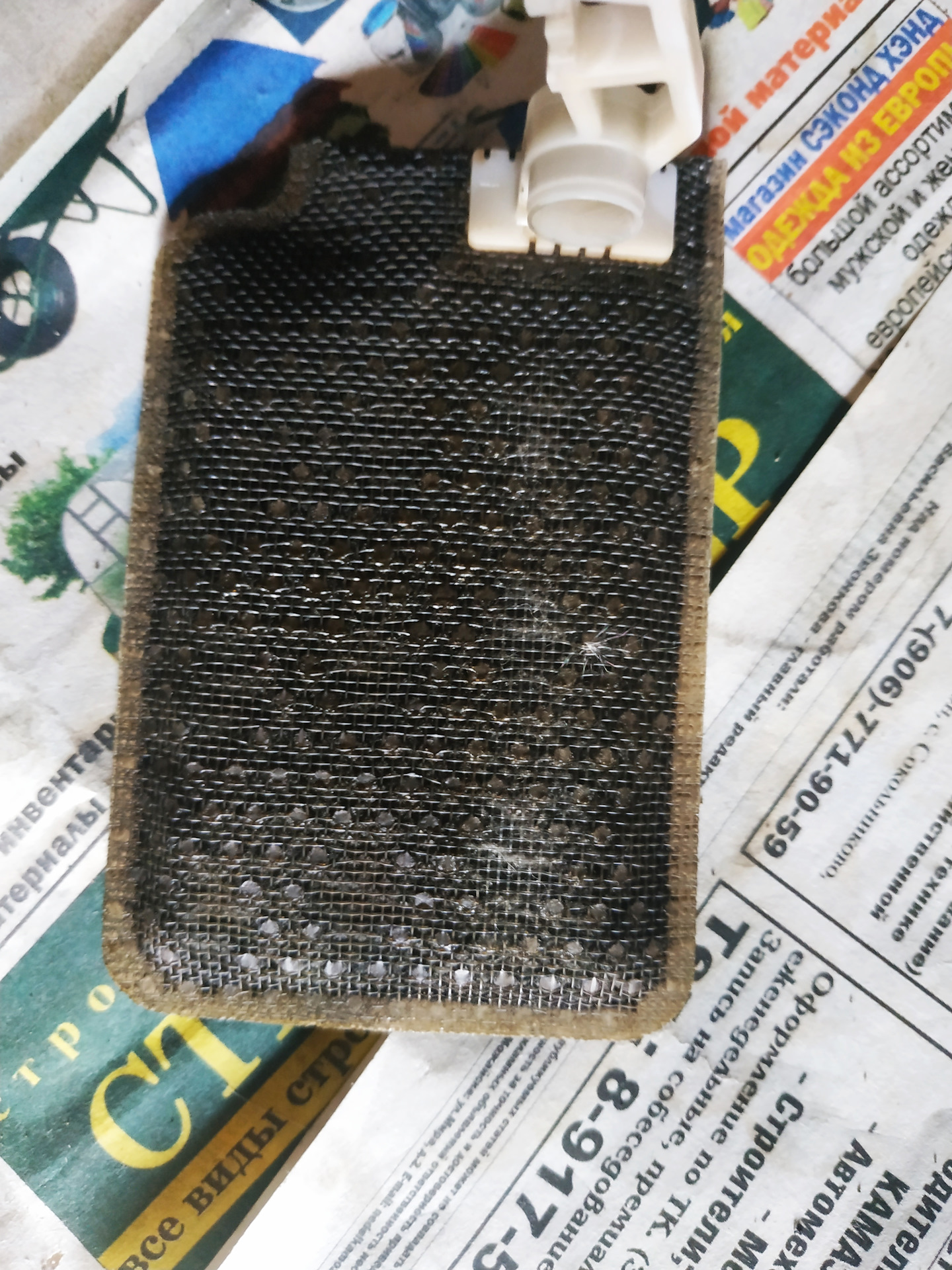

Если присмотреться, есть соты как-будто забитые. На самом деле они образуют ромбовый рисунок, думаю, таким образом держится сама сетка. Короче, это не грязь)

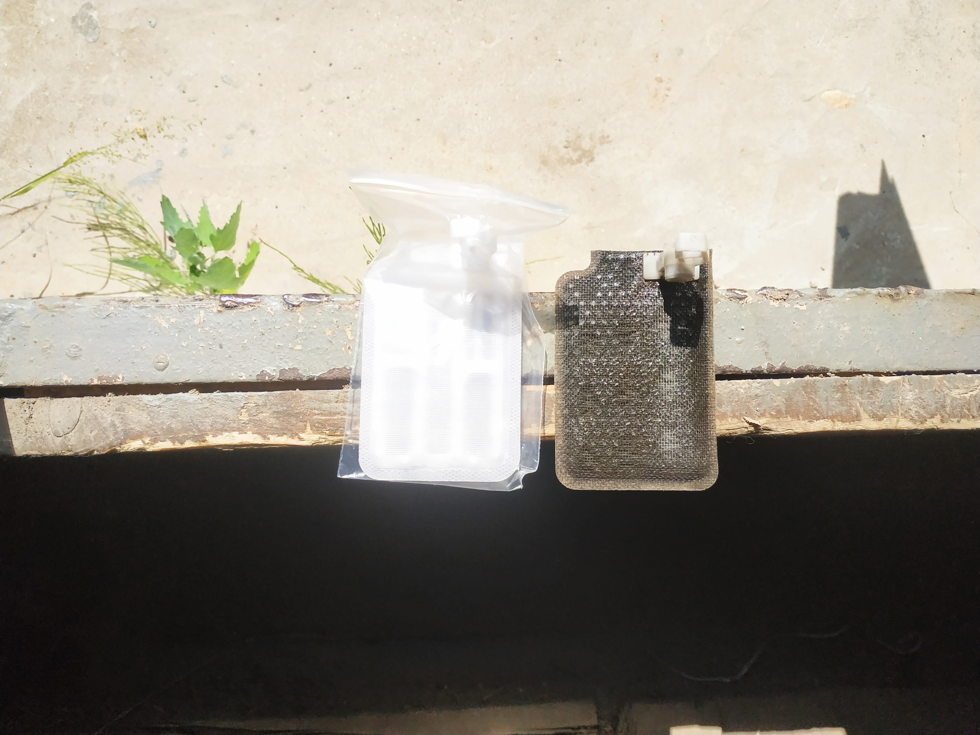

Все протер, собрал на место. Как пихнули всю приблуду обратно в бак, ее надо утопить на место, а потом прикручивать пластмассовую гайку. В целом, все интуитивно понятно. Перед накидыванием дивана, завел, погазовал, чтоб убедиться в отсутствии течи.
Ничего не изменилось, душа спокойна, руки почесал)) Стоит ли туда лезть — хрен его знает, но дурная голова…

За 70 тыс км сетка идеально чистая была, как новая. В баке ни единой соринки.
