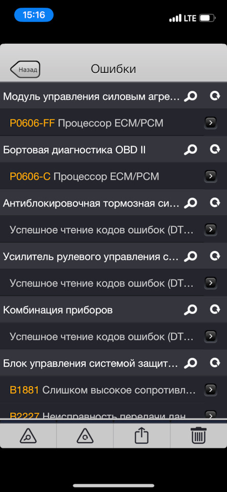

Уверен, что где-то на просторах нашей страны есть человек, который прямо сейчас испытывает невиданный ранее уровень боли и страданий из-за ошибки P0606-неисправность процессора ЭБУ на Mazda 6 GG… этот пост специально для него. Надеюсь, я вовремя… :)
Случилось со мной такое этой зимой, и нигде в Интернете я не находил информации, как эту боль лечить. Да и первым делом сразу начинаешь искать в направлении того, что срабатывает какая-то защита от угона вследствие отключения иммобилайзера. В сервисах же только при описании этой ошибки сразу отправляли к официальному дилеру на замену мозгов.

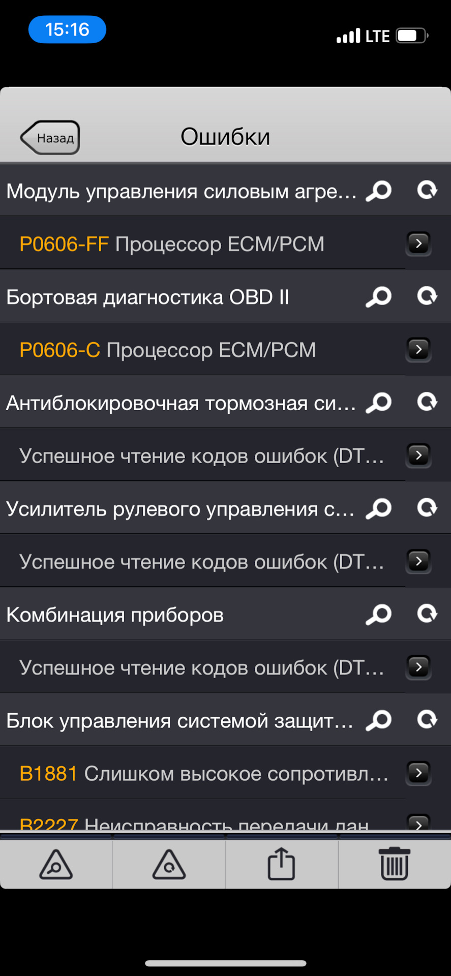

А симптомы такие: после запуска двигателя или в движении на долю секунды падают обороты, загорается индикация иммобилайзера (ключа), машина сильно дергается. Так продолжается несколько раз, пока машина не переходит в безопасный режим (на газ не реагирует, загорается чек, АБС, аккумулятор).
Чтобы понимать, какой это трэш, скажу, что пару раз утром, когда все спешат на работу, таким раком я перекрыл на однополосной дороге весь поток и двигался 5 км/ч до места съезда… или, к примеру, едешь такой, пьешь воду и как дернет, что все расплескается по салону… потом вырабатывается рефлекс вообще на газ не жать больше 2 секунд… вообщем, вспоминаю и передергивает, бррр…

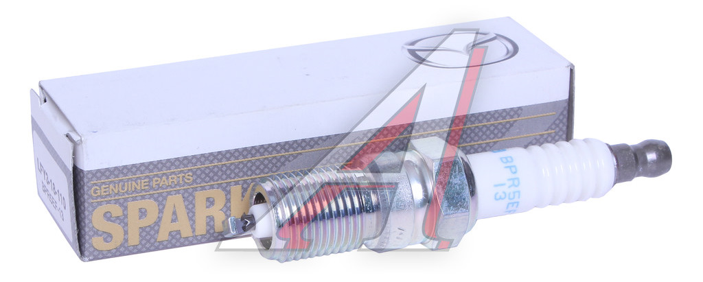

Уважаемый badderhaddok7 описывает подобную проблему, заменяет кучу запчастей и находит причину в топливном фильтре. Есть еще человек с сайта mazda6.ru с такой же ошибкой, который даже дошел до замены ЭБУ и полной перепрошивки, но причина была в свечах… объединяло же этих двух людей то, что ошибки начались после плановой замены свечей на ТО. На свои свечи я не думал, так как они были новые (как и топливный фильтр) и на них было пройдено уже 2-3 тысячи километров.
Вообщем, у меня вышло все несколько проще, чем у этих маздоводов: до момента устранения неисправности я ничего не менял — успел только почистить заслонку, датчик ДМРВ, проверить проводку. В какой-то момент логически помыслил, что раз у них началось всё после замены свечей, а у меня, в принципе, свечи тоже почти новые, то нужно сперва заменить их. и вуаля — помогло! Уже потом я вспомнил, что часто мне казалось, что на приборке что-то моргало, но когда бросаешь на нее взгляд, то всё ок… вероятно, это и моргал этот самый иммобилайзер и свечи уже тогда начали выходить из строя.
Всем удачи на дорогах — надеюсь кому-то помог!

Скинул Клему, приехал скинул ошибки сканером (сразу и не было P0606 этой) — машина завелась- а едет только 5-10 км в час- не троит и ошибок нет вроди. Потом при тесте диагностики на заведённой машине- выплыли эти 606е… скидываешь- машина еле едет, не скидываешь- троит и глохнет при переключении селектора передач… Оно?))

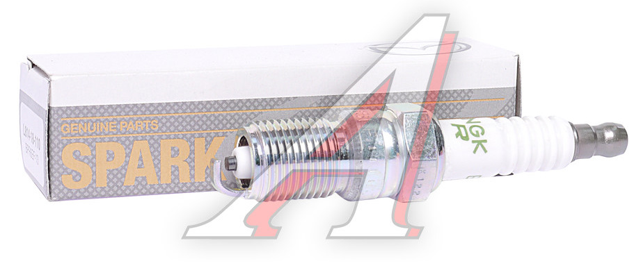

у меня тож проблемы были с NGK именно)
Вот моя история. По осени заменил свечи. Всё вроде нормально. С наступлением холодов в один из моментов когда придавил тапок в пол, на 1-2 сек выскочил значек иммобилайзера. Машина в этот момент какбудто просела, тяга пропала, затем какбудто завелась с толкача. После этого ошибка выскакивала периодически, один раз вместе с чеком, но там уже реакции никакой на газ не было. Помогло только вытащить ключь и снова завести. Эпопеей стала вчерашняя дальняя поездка. За время неё ошибка выскакивала периодически и вот еду, уже темно, температура за бортом — 32 и здрасти, ошибка иммобилайзера + чек, +АТ, + значек антибукса. Машина встала, но работала на повышенных оборотах. С собой был сканер а-ля АлиЭкмпресс. Подключил. Ошибки цепи кислородного датчика, блока управления, пропуск во втором целиндре. За последнюю я и ухватился. После замены остались в багажнике старые свечи. Полез на морозе, поменял свечу второго целиндра, стёр ошибки и все заработало. Теперь задача была уносить ноги, на улице — 32.По пути ещё пару раз ошибка иммобилайзера выскакивала. В общем по итогу закралась мысль, что автор этого поста может быть прав и виной всему свечи. Ещё тому подтверждение, что купил я иридевые NGK очень дешево. Планирую заменить на старые свечи, посмотреть какой будет результат. По итогу отпишусь, может кому-то тоже поможет

Точно такая же проблема, диагностика выдает проблему p0301 пропуски зажигания в первом цилиндре, плюс этот p0606, тоже замигал на пару сек лампочка иммобилайзера и обороты падают, особенно в потоке это полный треш, свечи стояли denso, поменял на те что до этого стояли(ngk какие то), нету эффекта, сопротивление модуля, почти одинаковое у всех, на фишку напряжение приходит на все, при заведенном двигателя(знаю жесть) отключаю фишку катушки первого цилиндра, ничего не происходит(должен же двиг. как то реагировать на отключение, одной катушки и свечи) теперь собираюсь форсунки почистить, давление измерить насоса бенза. Началось все с того момента, как я не смог завести двигатель, (оказалось нету бенза в баке) у меня не исправен датчик уровня в баке, позже залили бенза и все завелась, до этого момента я успел вытащить свечи, попытался вытащить планку с форсунками, не удалось, все обратно собрал.
у меня проблема была именно в свечах NGK, хотя я их постоянно раньше ставил… может, какая-то бракованная партия…
