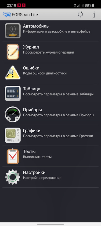

А нас какой разъём obd? И какая рога надо для тестов. У меня просто есть сканер от Форда остался.
По подушкам и у меня было, разьем вдхой забрызгал и пропало. С форда должон подойти я думаю.Прога вот
А так у меня на Мондео 2 такая же программа! Отлично- даже есть на компе)
Качал на 4PDA
