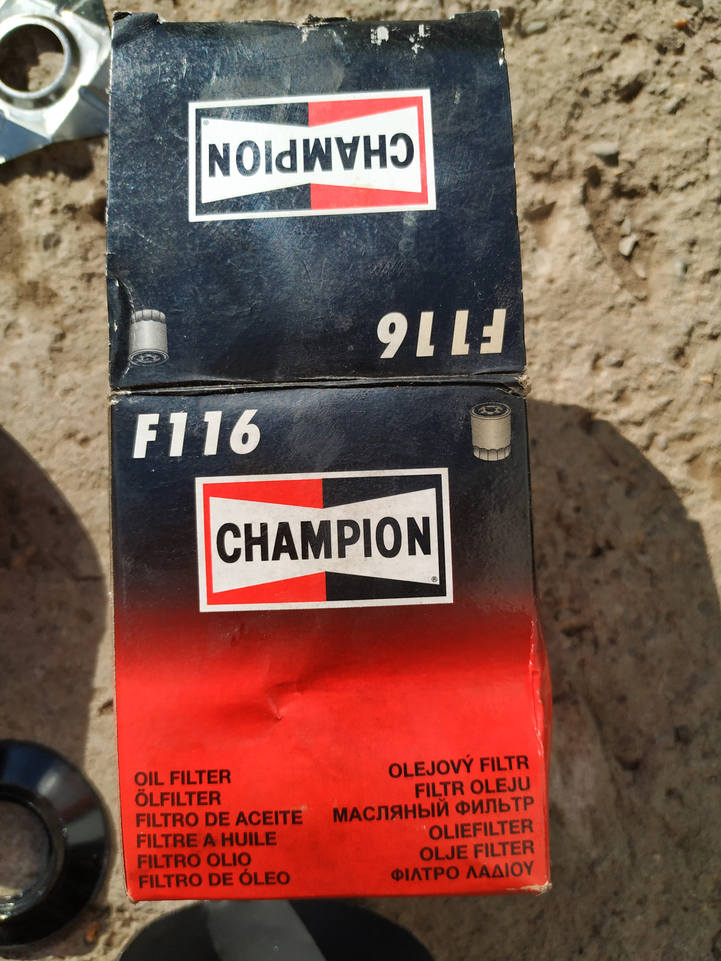

Заказал себе фильтр для промывки масляной системы по низу рынка и получил нечто, ну вы видели)) Пришлось пере заказать еще нечто по низу рынка, ставить побоялся — пришел чемпион 116/606))
Фильтр с претензией на оригинальность

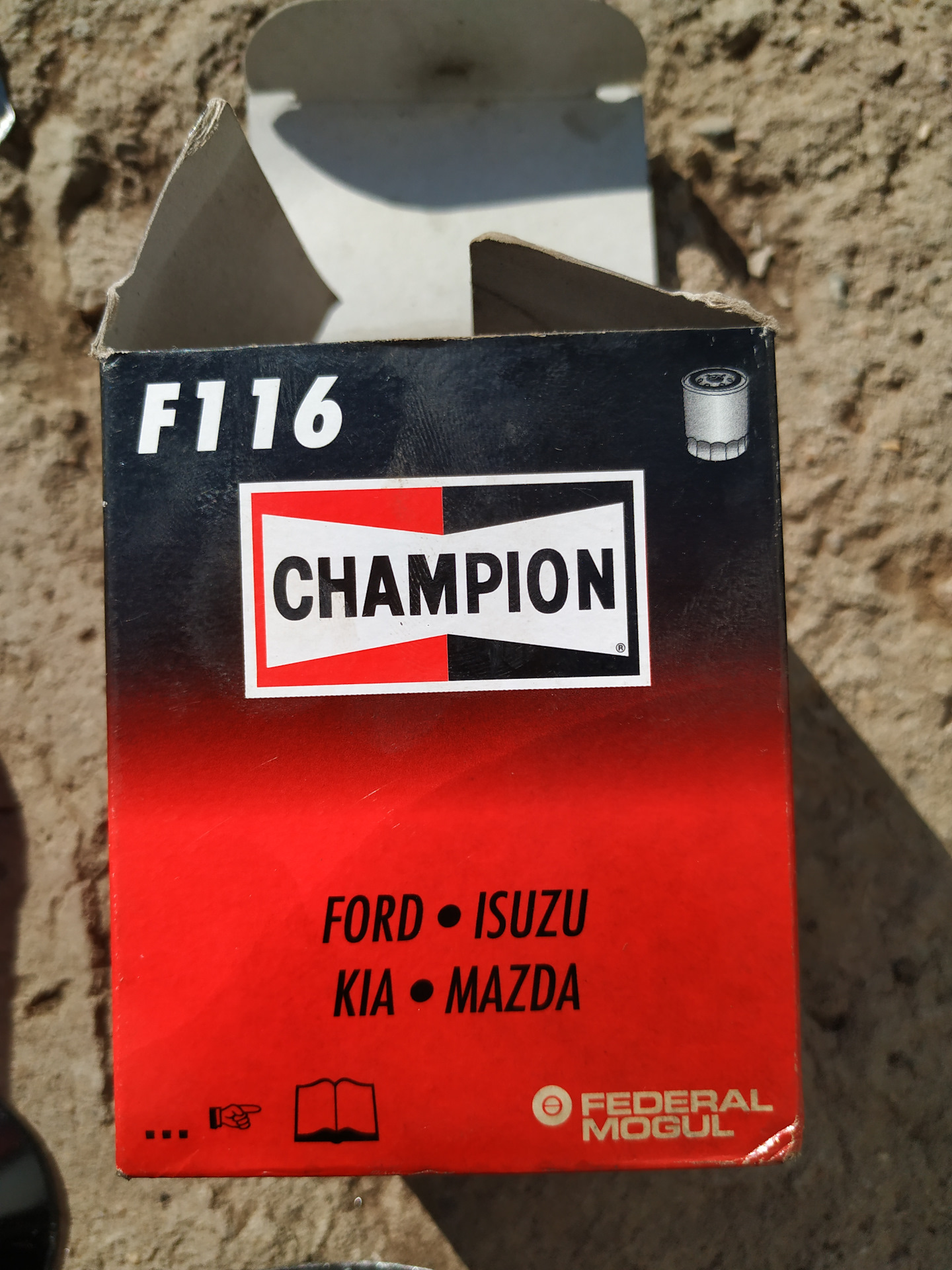

все старые инструкции его рекомендуют)) раньше ставил когда-то даже пилил)) Давно это было… когда еще калькуляторы цифровыми камерами не оснащали и телефоны дисковые были… Тогда он вполне хорошим был ровненьким, весь такой с антивакуумным клапаном… а сейчас все стало хуже, бумага, её укладка, клей торчит. конкурент в этом сравнении нитто чуть лучше, бумаги больше, сделан аккуратней — Япония всё-таки, она даже на тайване Япония))

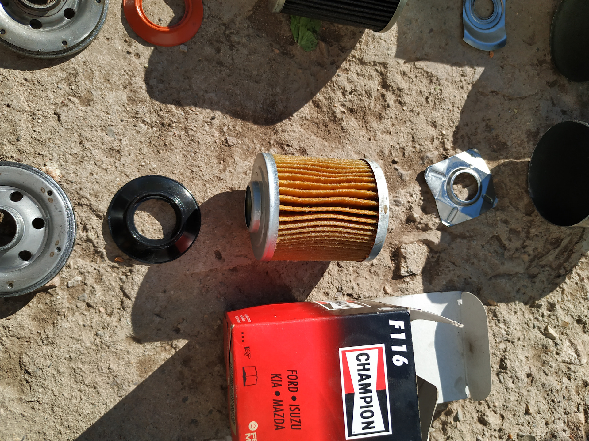

вот она выкладка, рядом еще один нитто валяется))
Укладка бумаги на шампиньоне косовата с любой стороны, если на нитто и мале можно бок получше и похуже найти то здесь как не крути — руки у укладчика слегка не оттуда))

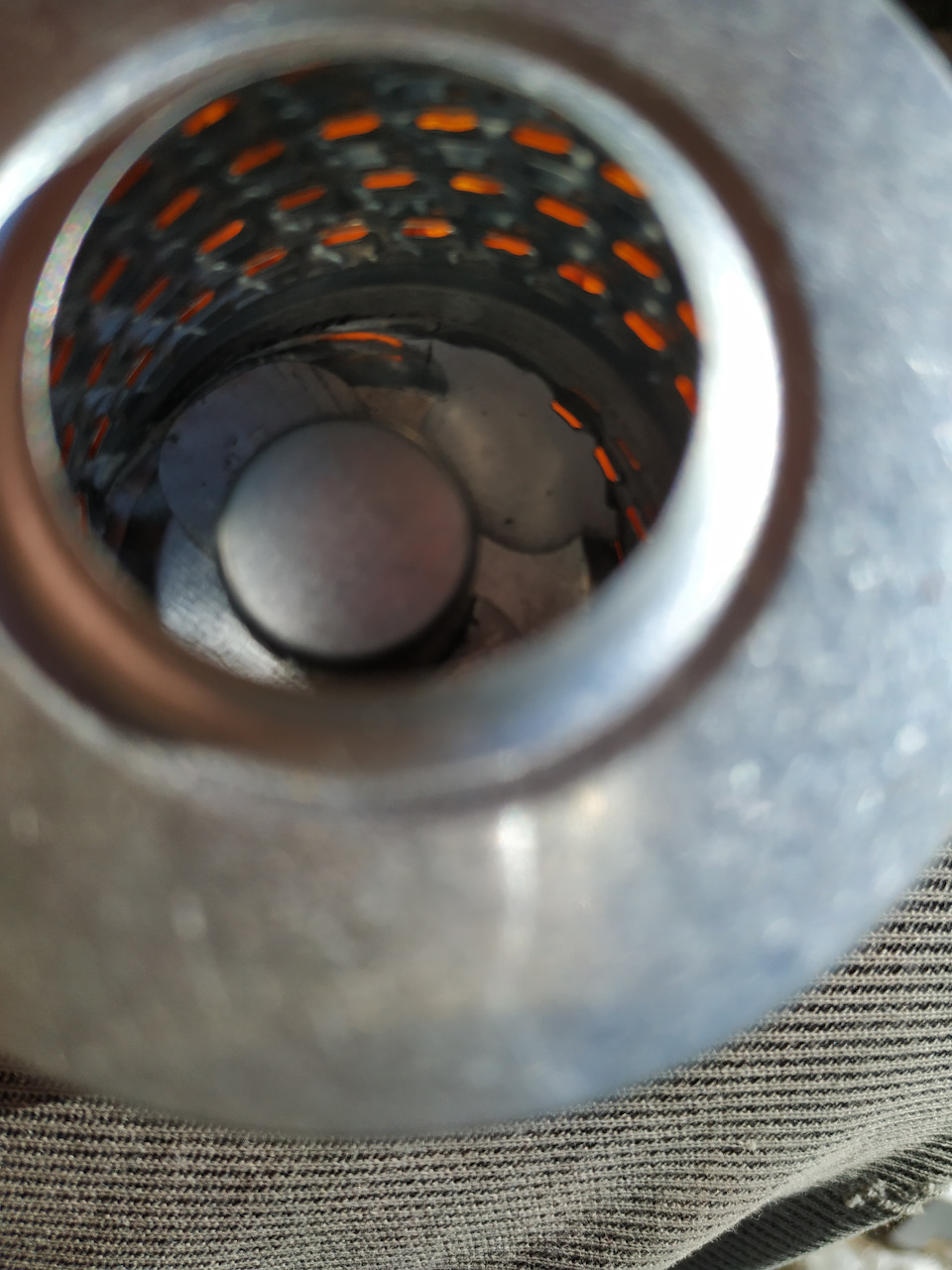

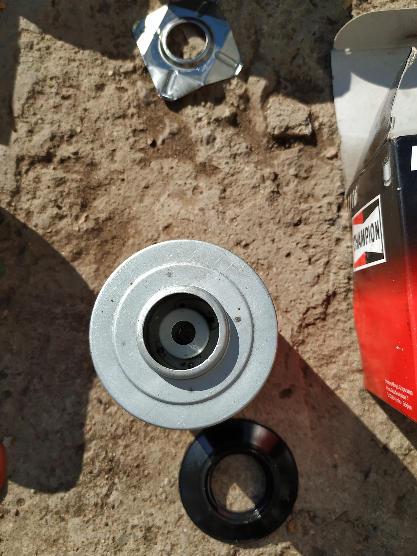

врятли чемпион подделка — такой перепускной клапан как на мале вполне прекрасный!))
и антиваккумный и резинка! надо сказать мягкая и возвращяется в исходное состояние быстро, в отличие от мале например
на фоне чампиона эта просто красивая)) порвать её легче((
по возвратным пружинкам обоим не зачет — даже нечто лучьше! видали какая здоровая! это в сравнении с пружинкой от мале! ну нафига она такая? а у нитто и шампиньона просто пластинки ниачем))

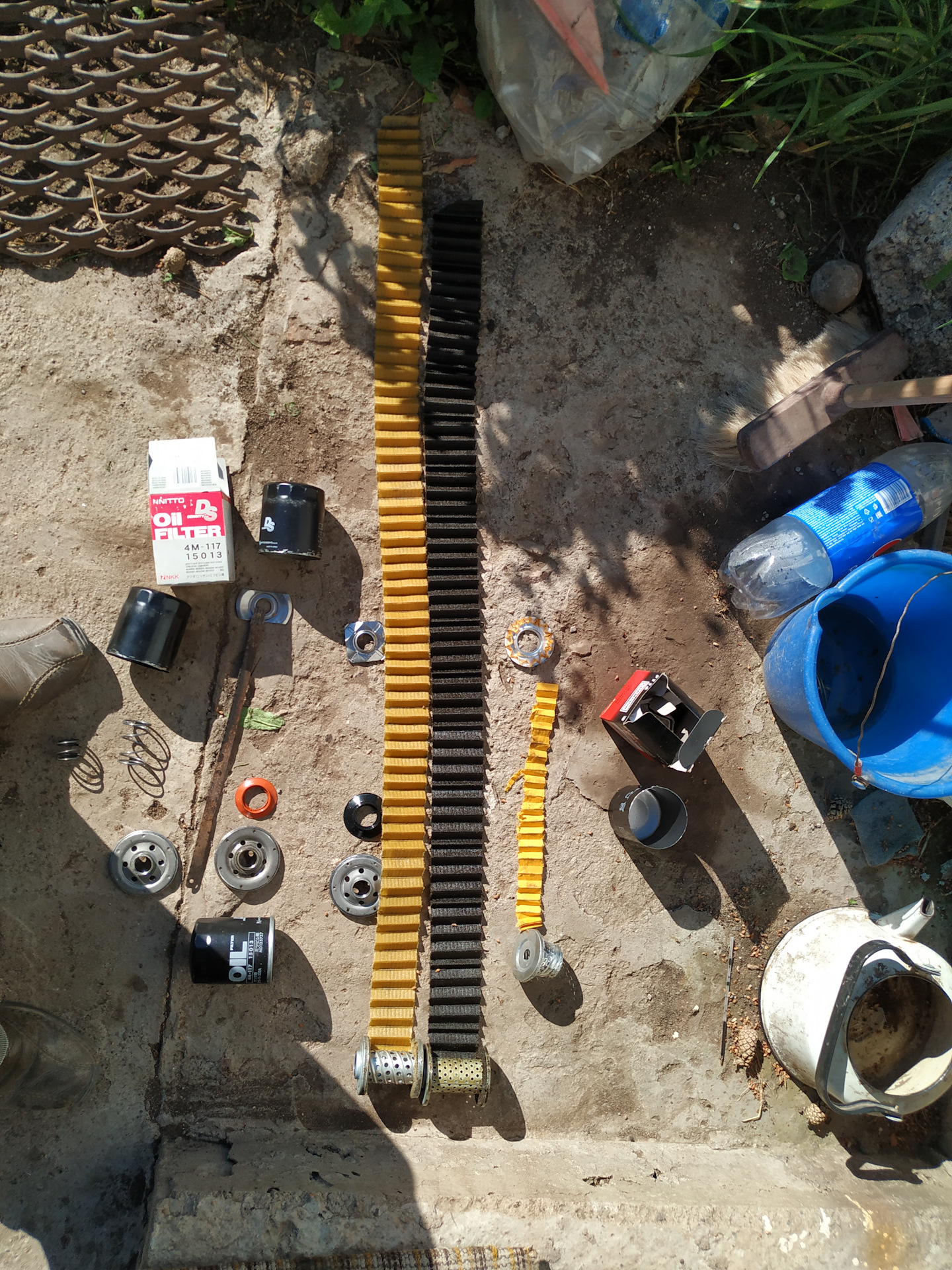

Высота катушек
Бумагами меряемся — длина одинакова, просто ниттовская пружинит немного… в итоге в нитто чуть больше ее)) Япония мать её…
А еще федераль могюль… хотя за цену на 50 % ниже чем мале и 30 % чем нитто вполне хороший рабочий фильтр для промывки, а я покапал слегка дороже чем нечто — это 30 % от цены самого дешевого предложения мале!
