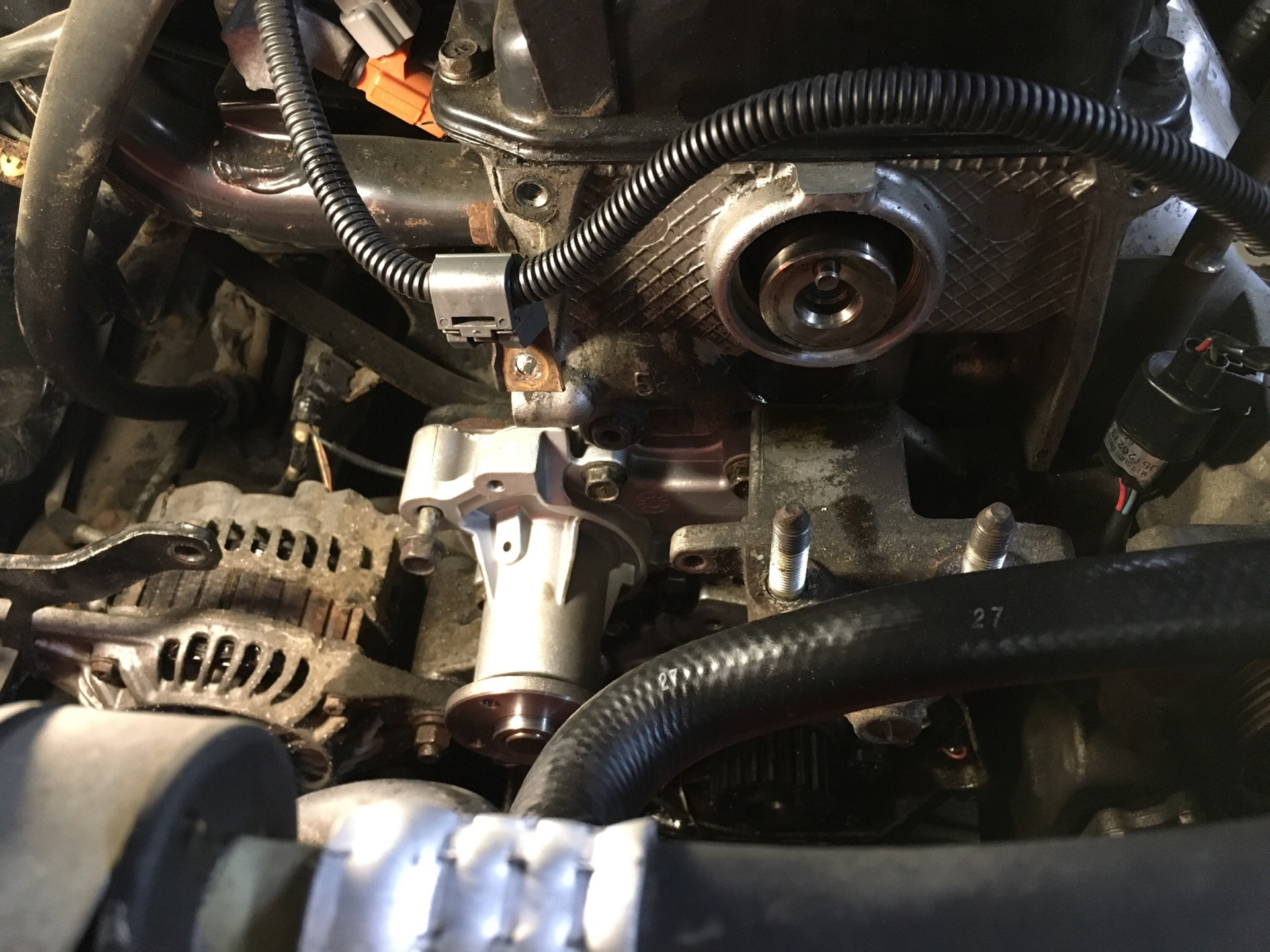

Лансер покапал с 90т. пробега и когда меняли грм точно сказать невозможно.
Решил заменить, чтобы не переживать.
Закуплены запчасти:
Водяной насос AISIN WPM055V
Сальник MITSUBISHI MD377999
Felix Зеленый Готовый антифриз
Сальник MITSUBISHI MD372536
Ремень приводной GATES 5PK1063
Ремень грм ContiTech CT1008
Ремень приводной GATES 5PK903
Ролик натяжителя ремня ГРМ SKF VKM 75625
Термостат Gates TH31282G1
Замену производил в уже знакомом сервисе без претензий, не далеко от дома.
Старую помпу опознать не удалось.
Сальники тоже устанавливали с герметиком.
Установили все ремни, потом заменили термостат на 82.
Теперь про грм можно забыть, а за температурой пока буду наблюдать. Заменить термостат надумал, т.к. бк показывает значения температур 95-98. Выше 98 не поднимается, видимо термостат открывался примерно на этой отметке.

В общем странно, после замены термостата на 82, помпы и антифриза, компьютер все равно показывает 95-97 градусов. Шланги и верхний и нижний горячие. Стрелка температуры в горизонтальном положении. В какую сторону копать?
А в чем проблема то? Кондей при замерах включен был? И замерял в городе или на трассе?
Кондей выключен, замерял в городе. Проблема в том, что температура не 90, как положено, а 97.
Ну смотри, у меня то же термостат на 82 градуса, и шкив помпы от титуса, если стоять в пробке долго, температура от 90 до 95, но стоит начать ехать и температура падает до 84 -82, с кондиционером падает медленнее, проверь как включаются вентиляторы, на 95 должен уже работать
У тебя нормальный температурный режим. Я сегодня ехал по мкад 7 км без кондиционера, температура была 95. Это не нормально.
Есть еще вариант, что радиаторы забились, больше не знаю, что смотреть.
Между радиаторов посмотри, может там шуба
Кстати, вспомнил. Между радиаторами продували 2 месяца назад. Может лопасти погнули и теперь воздух не циркулирует?
Че гадать, тут смотреть нужно, я б не продувал, там все нежное очень, а посмотреть легко, по сути и разобрать легко
Да, посмотрю на следующих выходных. У меня вопрос в принципе, может ли быть такая температура из-за погнутых лопастей радиаторов? Или копать в другую сторону?
А там копать то не куда, можно еще датчик температуры посмотреть, вентиляторы работают когда 97?
Да, вентиляторы включаются где-то на 92. Короче надо смотреть радиаторы (
